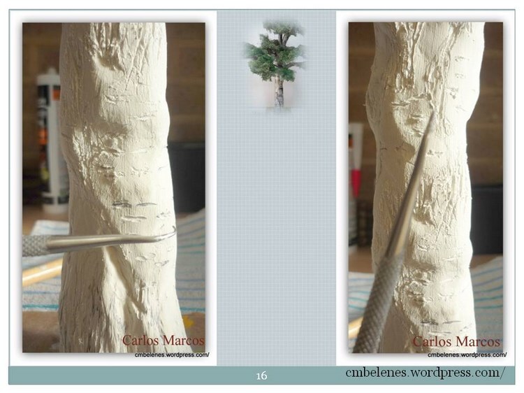

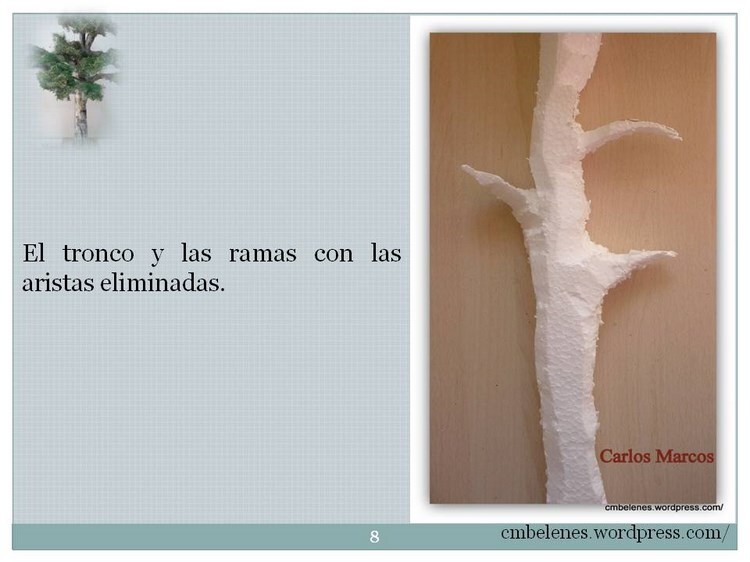

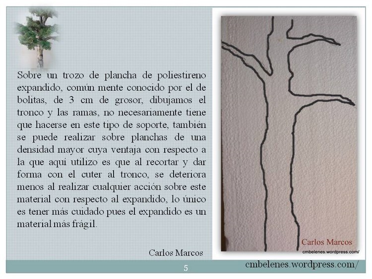

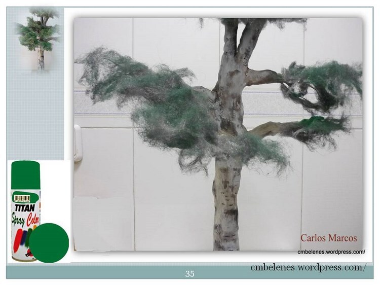

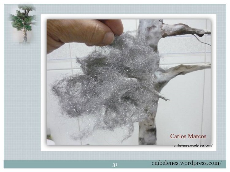

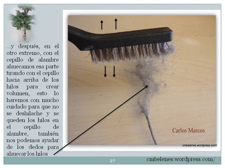

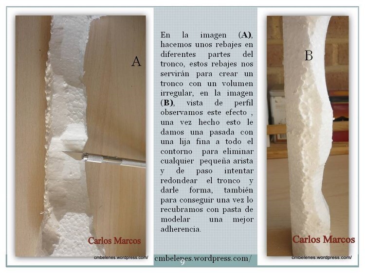

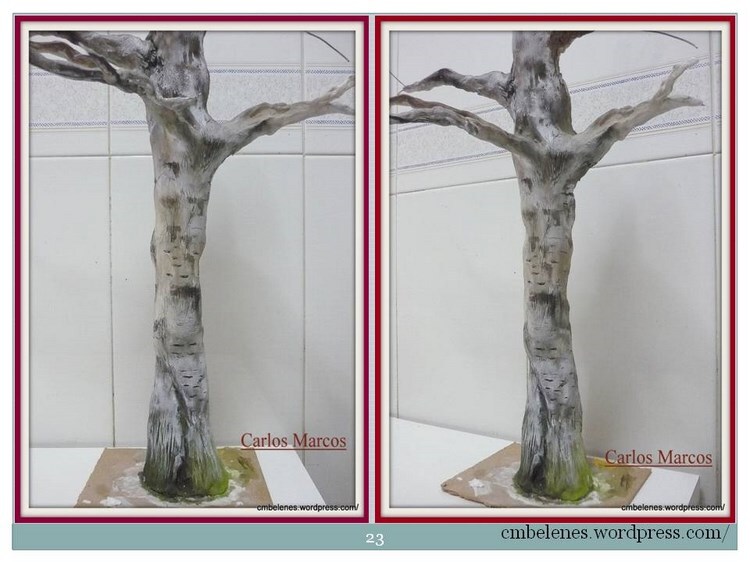

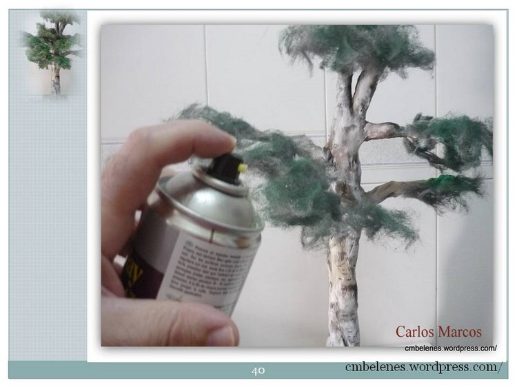

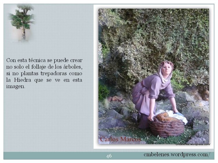

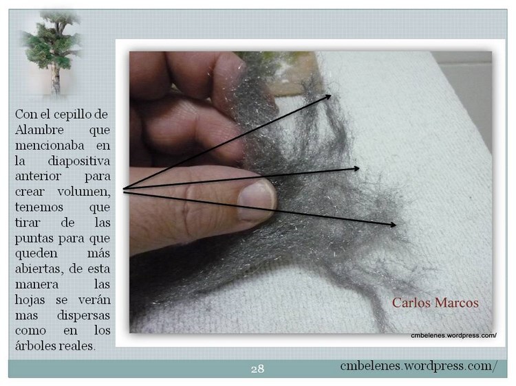

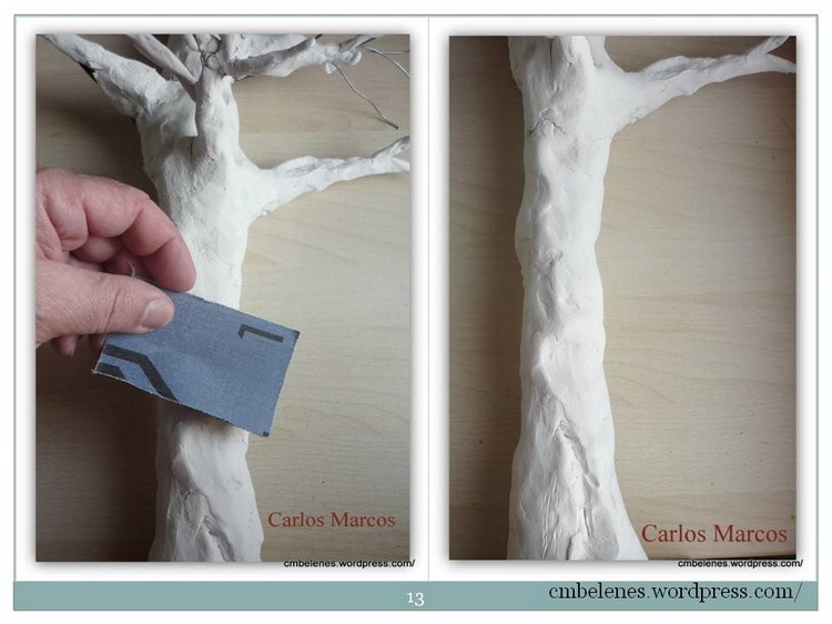

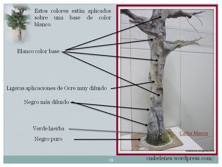

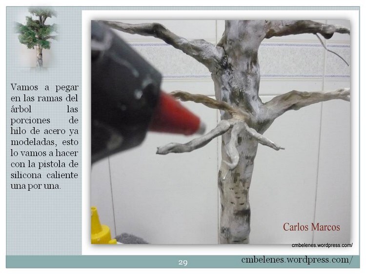

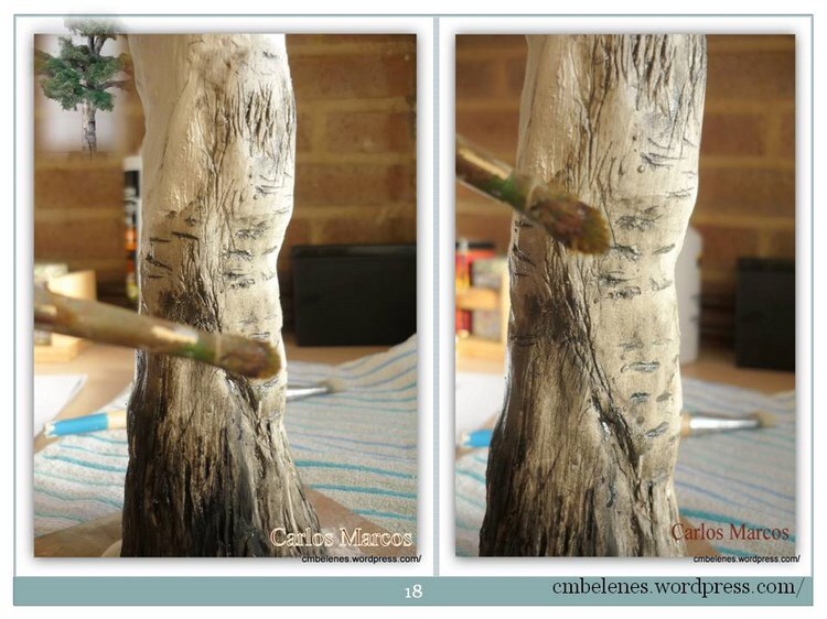

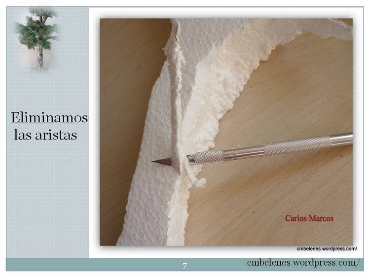

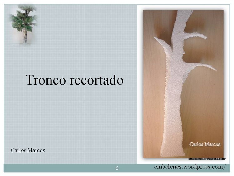

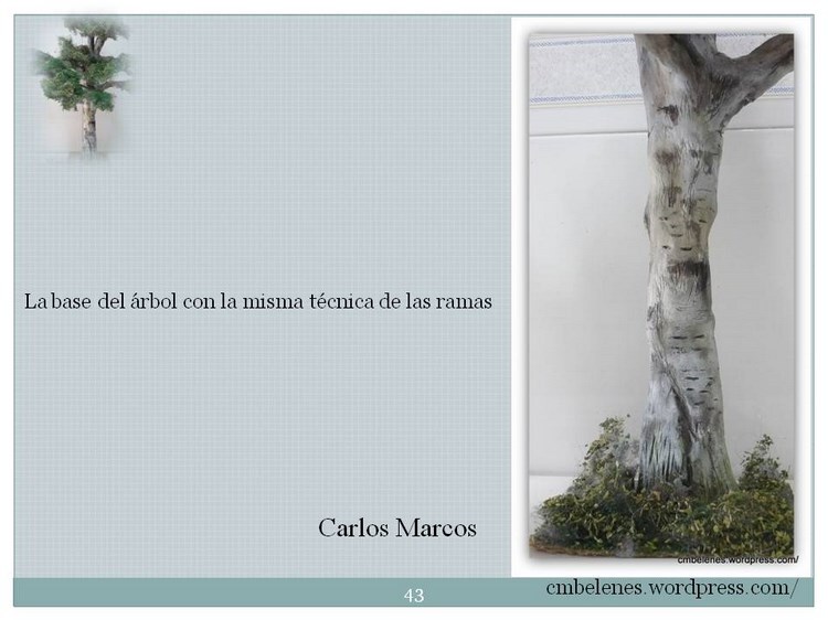

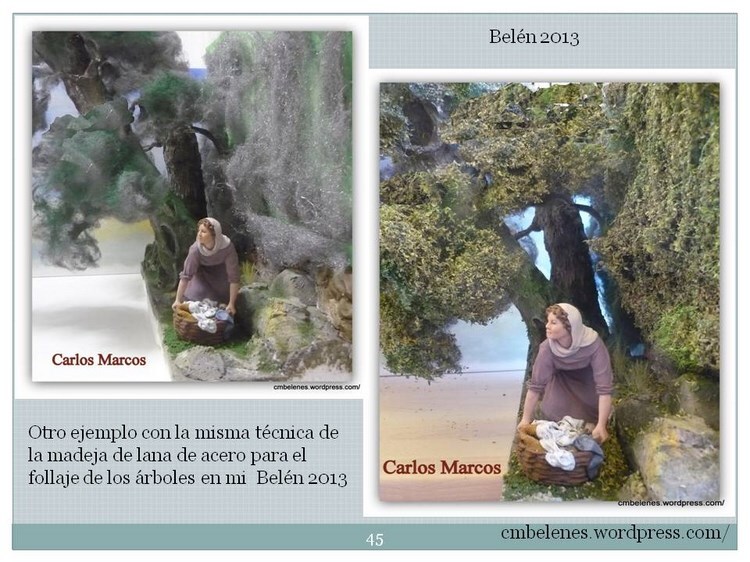

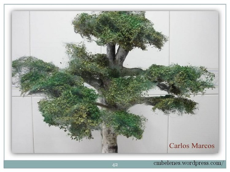

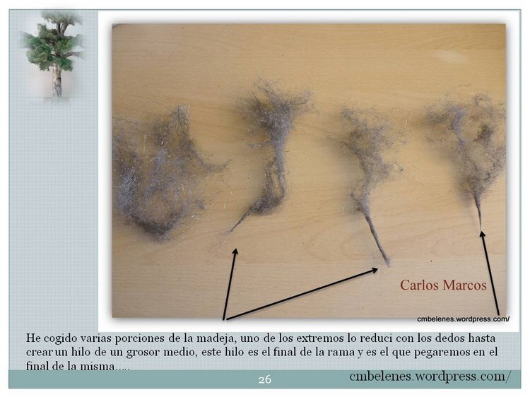

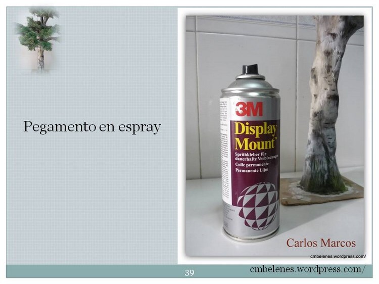

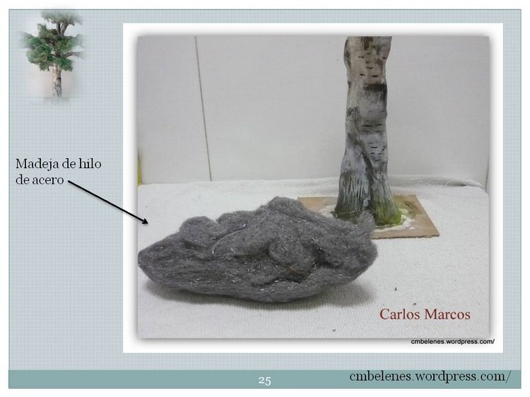

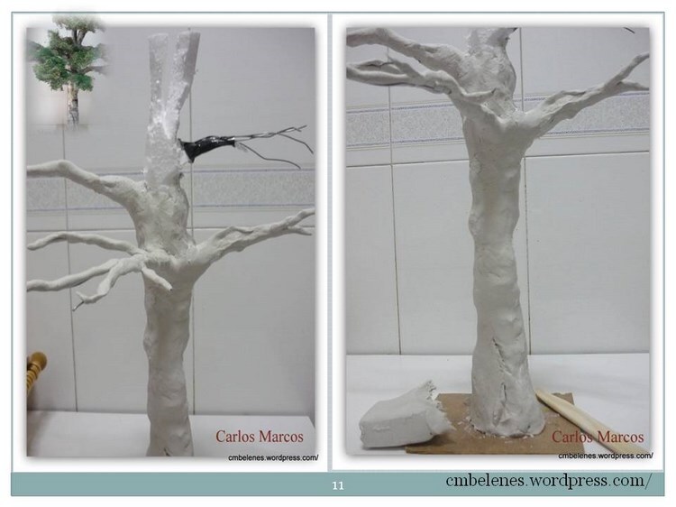

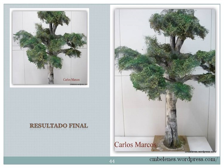

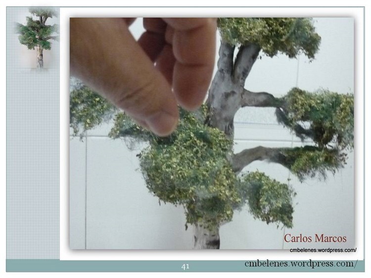

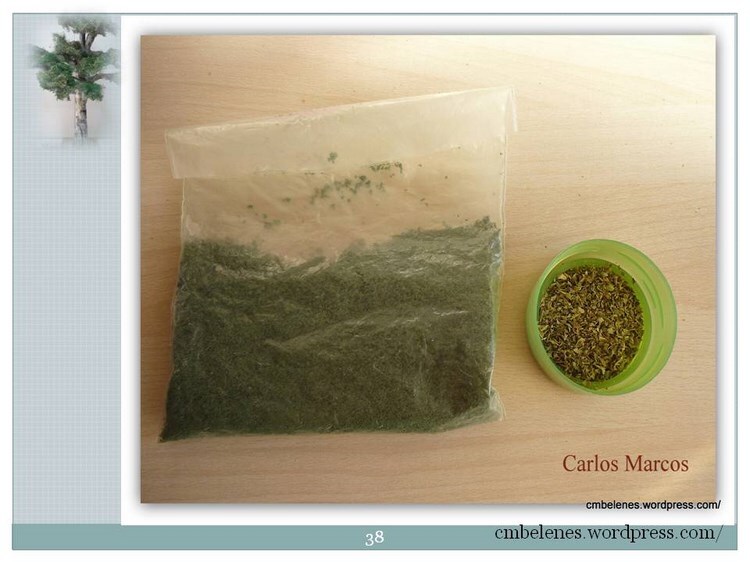

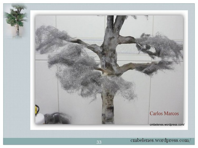

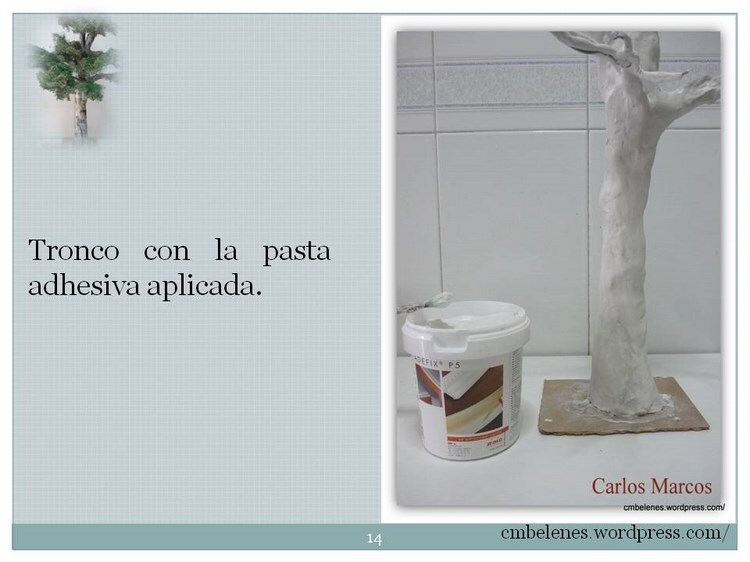

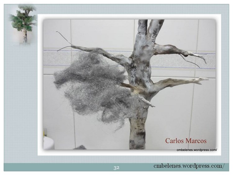

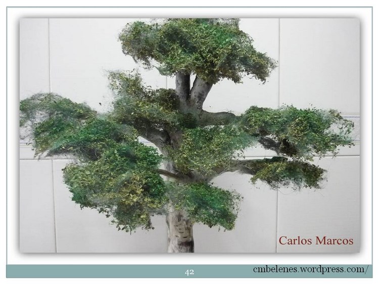

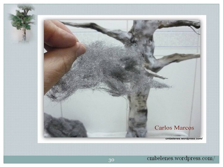

Hola, a petición de varios compañeros que me preguntaron cómo había hecho el follaje de los árboles en mi Belén 2013, os dejo este paso a paso por si os puede servir, y como siempre digo, si tenéis alguna duda estoy a vuestra disposición, y para mostrar vuestra aprobación si lo creéis conveniente y aplicando las normas del foro, con utilizar la opción ME GUSTA   es suficiente.
Muchas gracias y un cordial saludo

(Diapositiva1 (Copy).JPG)
(Diapositiva2 (Copy).JPG)
(Diapositiva3 (Copy).JPG)
(Diapositiva4 (Copy).JPG)
(Diapositiva5 (Copy).JPG)
(Diapositiva6 (Copy).JPG)
(Diapositiva7 (Copy).JPG)
(Diapositiva8 (Copy).JPG)
(Diapositiva9 (Copy).JPG)
(Diapositiva10 (Copy).JPG)
(Diapositiva11 (Copy).JPG)
(Diapositiva12 (Copy).JPG)
(Diapositiva13 (Copy).JPG)
(Diapositiva14 (Copy).JPG)
(Diapositiva15 (Copy).JPG)
(Diapositiva16 (Copy).JPG)
(Diapositiva17 (Copy).JPG)
(Diapositiva18 (Copy).JPG)
(Diapositiva19 (Copy).JPG)
(Diapositiva20 (Copy).JPG)
(Diapositiva21 (Copy).JPG)
(Diapositiva22 (Copy).JPG)
(Diapositiva23 (Copy).JPG)
(Diapositiva24 (Copy).JPG)
(Diapositiva25 (Copy).JPG)
(Diapositiva26 (Copy).JPG)
(Diapositiva27 (Copy).JPG)
(Diapositiva28 (Copy).JPG)
(Diapositiva29 (Copy).JPG)
(Diapositiva30 (Copy).JPG)
(Diapositiva31 (Copy).JPG)
(Diapositiva32 (Copy).JPG)
(Diapositiva33 (Copy).JPG)
(Diapositiva34 (Copy).JPG)
(Diapositiva35 (Copy).JPG)
(Diapositiva36 (Copy).JPG)
(Diapositiva37 (Copy).JPG)
(Diapositiva38 (Copy).JPG)
(Diapositiva39 (Copy).JPG)
(Diapositiva40 (Copy).JPG)
(Diapositiva41 (Copy).JPG)
(Diapositiva42 (Copy).JPG)
(Diapositiva43 (Copy).JPG)
(Diapositiva44 (Copy).JPG)
(Diapositiva45 (Copy).JPG)
(Diapositiva46 (Copy).JPG)

Genial...fantástico...sobre todo el aspecto final del tronco del árbol me parece insuperable y las ramas, igualmente. Una pasada y lo mejor, la explicación tan completa, tan entendible y tan bien documentada. Un lujo, vaya.

Gracias por la genial explicación. Sólo me viene una duda... al ver que primero creas follaje con el estropajo metálico y luego pintas con spray, me viene la duda de cómo evitas el riesgo de que el tronco y ramas se manchen durante la pulverización.

Hola José Mª, es cierto que en la diapositiva 34 hago mención a este hecho y aquí caben dos posibilidades, rociar las porciones antes de pegarlas y una vez secas pegarlas a las ramas, de esta manera no tenemos la probabilidad de que el tronco se manche y otra es simplemente con un folio de papel o similar tapar el tronco mientras realizamos esta acción. En mi caso quizá un poco por la habilidad lo hago sin tapar el tronco y jugando con las distancias a la hora de pulverizar, pero esto prefiero que se haga cuando se tenga un poco de soltura y lo más aconsejable es cubrirlo o pintarlo antes de pegar las porciones como explicaba anteriormente.
Si no te queda clara la explicación me preguntas las veces que necesites
Un cordial saludo

Clarísimo, jejeje
Muchas gracias Carlos Marcos.

HOla CArlos, una verdadera obra maestra, un árbol genial y tan real que parece de verdad, una técnica y maestría que solo podemos encontrar en los verdaderos maestros belenistas que nos muestran sus trabajos exquisitos de forma didáctica y fácil de entender por todos;

Acabo d e hacer tu PAP con hilo de acero, francamente es facil creo q ue lo hecho exacto pero ,,,,,,,,,,,,,,,,,,no me da el realismo de las fotos ,,¿COMO PUEDO CONSEGUIRLO?

Memen me alegra que te haya resultado fácil realizar este trabajo pues cuando publico algo lo hago con esa intención, me gustaría que pusieses una foto para ver el resultado y poder informarte mejor. Tengo por costumbre como hacen la mayoría de las personas, cuando preparo un paso a paso según lo voy haciendo voy fotografiando los diferentes pasos y el resultado final es el que es y ves, también tengo que decirte que dependiendo donde se realice el trabajo se verá diferente, no es lo mismo hacerlo en un lugar con poca luz que hacerlo al natural, en mi caso concreto está hecho con luz natural y fotografiado con luz blanca concretamente con el florescente de la cocina, es fácil comprobarlo pues el fondo son los azulejos blancos de la misma. Tu sabes muy bien que el resultado de la pintura en un cuadro difiere de donde se realice, de todas formas al follaje hecho con lana de acero solo le apliqué de fondo el color verde en spray que muestro en el trabajo y después le aplico el verdín artificial y el orégano mezclado, este último ya con un color un poco pardo por el efecto del secado al tratarse de una planta natural todo esto lo digo en el paso a paso a la hora de mezclar estos productos, precisamente para que se vea más real con esos claroscuros. Y el resultado del tronco es el que explico, no he hecho nada diferente lo único 2 fotos las tuve que hacer en la terraza el resto en la cocina como lo anterior. Un paso a paso es bajo mi entender una guía cuyo resultado es el que ponemos cada uno de nosotros. Espero que hayas disfrutado del espíritu belenista al que aludes al principio de este comentario si no es así me vuelves a preguntar las veces que necesites que para eso estamos. Un cordial saludo
