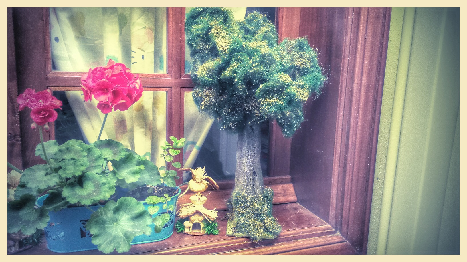

Me he atrevido con este paso a paso del maestro Carlos Marcos y este es el resultado. No ha quedado tan real como el abedul hecho por él, pero si lo pongo en un swegundo plano del Belén igual da el pego

Enhorabuena Fran, para ser la primera vez te ha quedado muy bien, te aconsejaría que para el próximo extiendas un poco más las ramas y también como explico en el paso a paso, extiendas también algo más la lana de acero para que no se vea demasiado apelmazada, y cualquier duda que tengas ya sabes que me puedes consultar las veces que necesites.

Muchas gracias Carlos Marcos. Cierto, es el primero que hago con tu técnica. Quería darle un aspecto frondoso al árbol e igual me pasé poniendo tanto hilo de acero. Lo de extenderlo con el cepilo de alambres lo hice tal cual tú explicas, pero com,o comento, creo que puse demasiados.
Muchas gracias de nuevo por tu ofrecimiento. Para las próximas navidades quiero hacer un diorama y me gsutaría probar tu paso a paso del efecto niebla, a ver qué tal. Ya te iré enseñando los progresos.

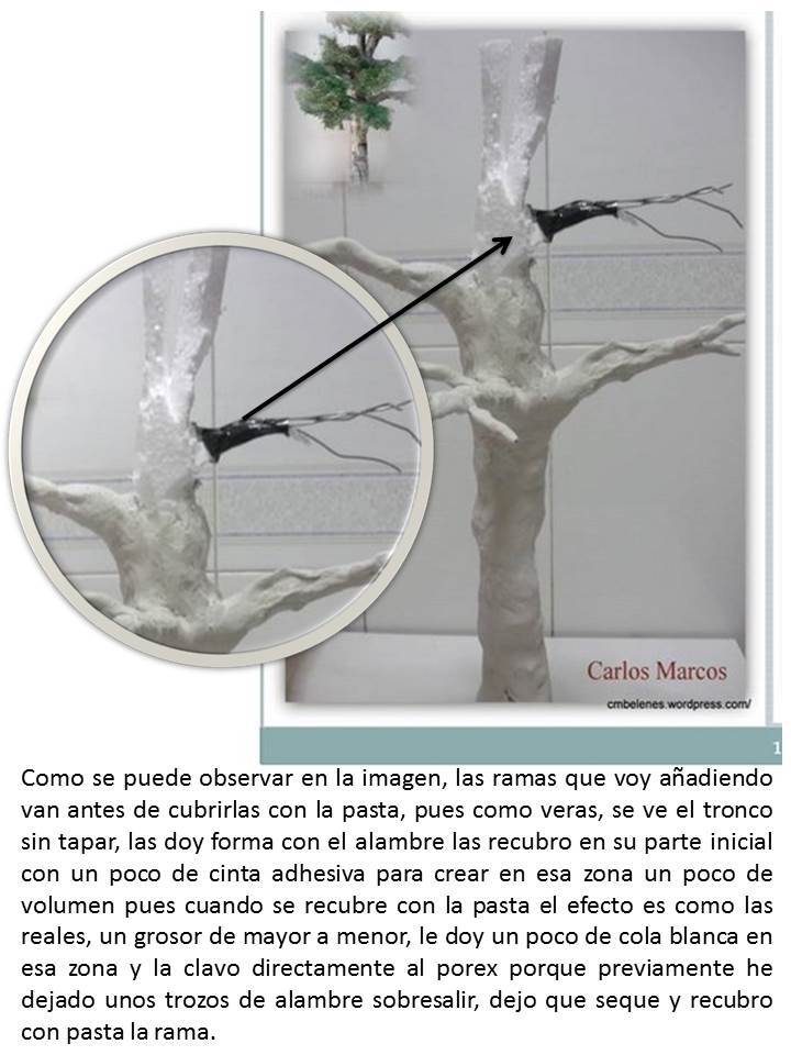

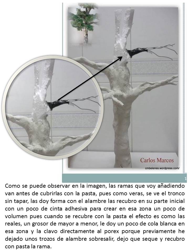

Muchísimas gracias Carlos Marcos por el fantástico paso a paso. Yo tengo una duda y es que cuando incluyes ramas nuevas, éstas son de alambre? y como las pegas al tronco?, pues me parece ver que ya está puesta la pasta Das y la fijadora. Muchísimas gracias otra vez y enhorabuena por tu trabajo.
Majadahonda (Madrid)
Muchas gracias Ascensión, si no te ha quedado claro me vuelves a preguntar las veces que quieras.
Un cordial saludo

Se me olvidaba decir que el hecho de utilizar cola blanca para pegar es simplemente porque al tratarse de porex expandido el que conocemos como el de bolítas si lo intentásemos pegar con silicona caliente el porex se deformaría por el calor
