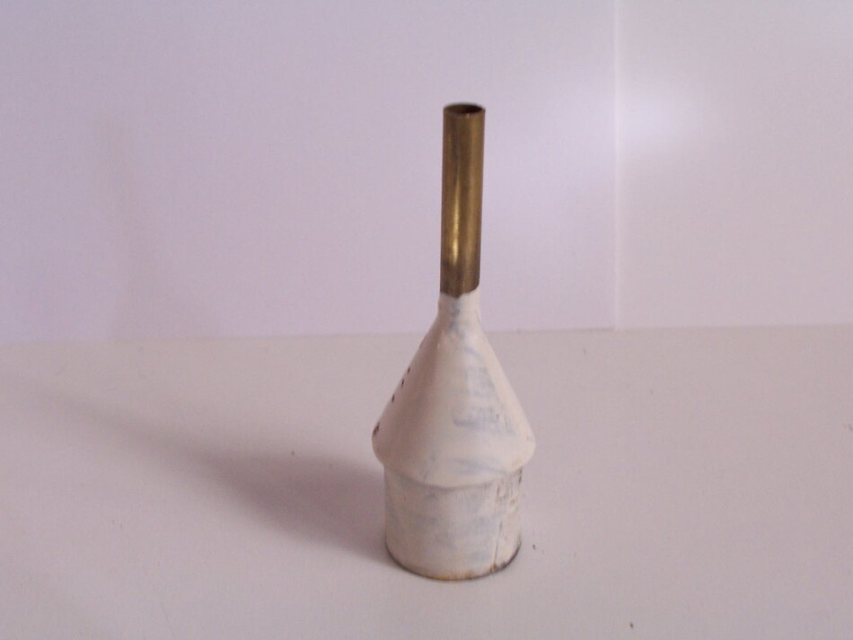

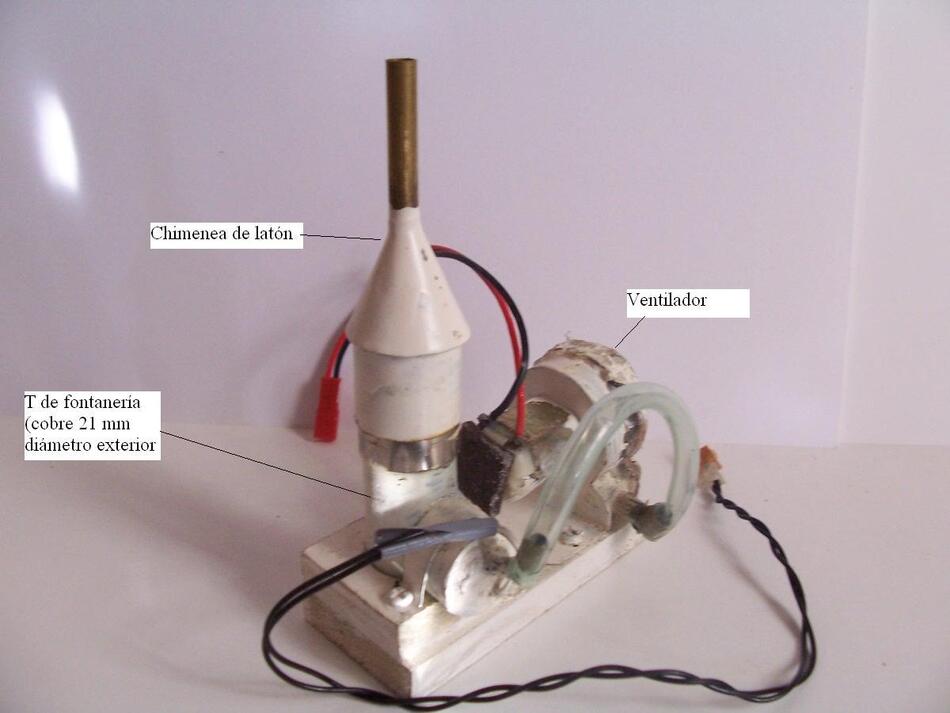

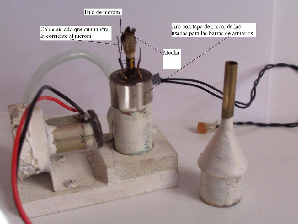

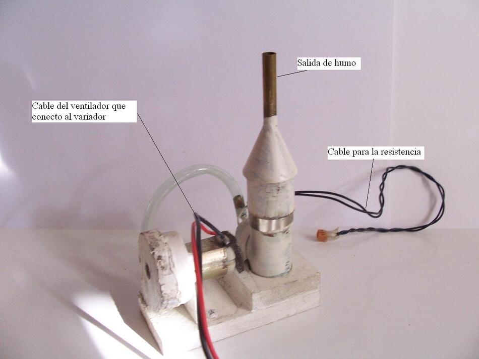

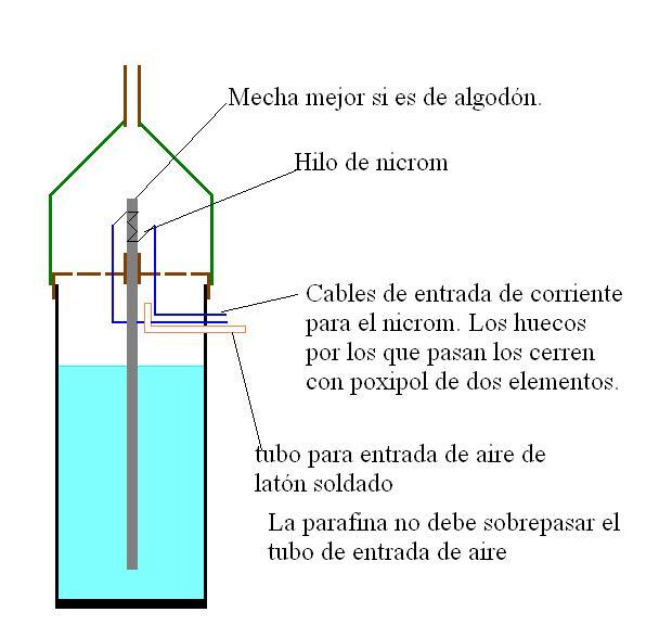

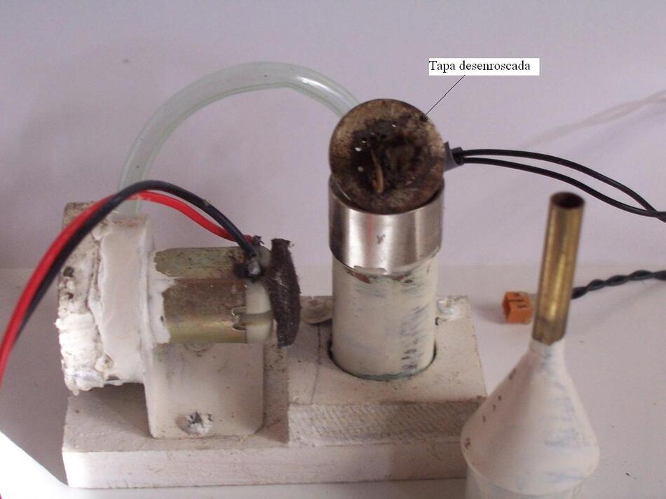

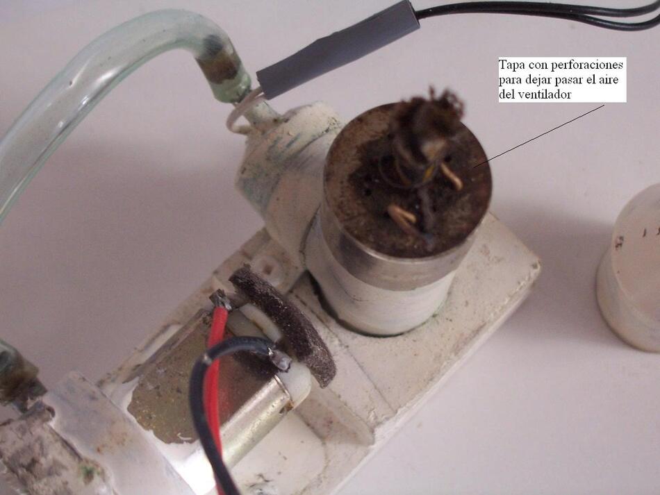

Hola amigos del foro, estuve haciendo un viajecito por Internet, y me encontré con esta maquina de humo que parece bastante sencilla y económica.
Creo que nos puede ser bastante útil
Adjuntos maquina humo.doc (199KB - 1182 descargas)
2244
Montevideo URUGUAY
Creo que no sale ve voy a intentalo nuevamente, perdon
Modificado por molaes 11/2/2010 12:17
Adjuntos maquina humo.doc (199KB - 487 descargas)
2244
Montevideo URUGUAY
Ahora si. Creo que salen.
!!!!!!CUIDADO....¡¡¡¡¡¡¡ Funciona con baterías de 9V. No conecten a 220V porque el efecto humo se convertirá en efecto fuego muy real, Hasta puede quemar todo el Belén. Tengan cuidado.

Fran, te aclaro que la maquina de humo que se expone en este hilo....es un artilugio –muy bien ideado- que produce humo a través de un aceite parafinado, el cual, no produce condensación y los hay inodoros o de diferentes olores, fresa, limón, etc., y lo que tú dices es una maquina de niebla, o sea, que produce un vapor frío con mucha condensación de agua, lo que puede dar el caso de estropear algo que se encuentre junto a la salida del citado vapor (humo) en fin....habláis de cosas diferentes.
