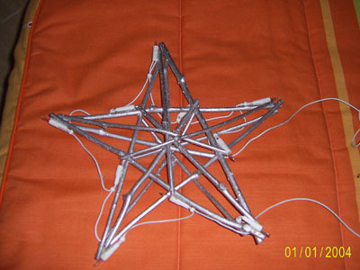

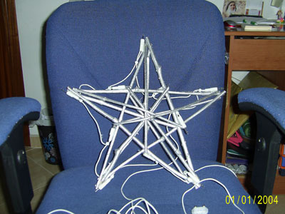

Te diria que la estrella es (parqa que te hagas una idea) mas grande que el tamaño de un folio... no tiene cola es solo la estrella y si estaria expuesta en la parter delantera del belen, concretamente en lo mas alto justo encima de donde se encuentra el nacimiento propiamente dicho... y la bonbilla iria dentro de la misma estrella, me explico...
La estrella la tenia hecha con palos de madera lo que es la estuctura y justo en el centro entremetiendo entre los palos quiero meter la luz previamente arraglada para que realice el destello y despues de tenerlo todo bien colocado( bombilla ) quiero forar la estrella de papel cebolla o papel vegetal como quieras llamarlo para que al estar en lo mas alto del belen el efecto parezca mas real y asi no se vea nada de la estuctura ni cables...
Bueno no se espero haberme explicado bien ahora... torpe que es una en la materia... Pero en fin de todas forma intentare preguntar aver si encuentro eso que me indicas de la bonbilla de 10 w con rosca de mignon.
Muchas gracias por todo... intentarte poner foto de la estuctura de la estrella..

Mira Geni aqui dejo varias foto de como es la estrella, ya le he puesto en cada pico unas bonbillitas que iran siempre encendida y la que intruduzca en el centyro es la que quiero que parezca destelleante, es decir, un poco parpadeando... espero averme explicado ahora mejor y gracias de nuevo...

Ya está más clarito. Vaya montaje que has hecho. ¿Tu dices que eres novata?
Tienes algún problema que debes haber solucionado supongo:
  • Si pones la bombilla detrás del cruce de palitos central, se verán sombras, una vez envuelta con el papel que dices
  • Si la pones delante, quizás se vea demasiado
  • Si quieres conseguir un mejor efecto, debido al gran tamaño, lo mejor seria poner, por ejemplo, 2 bombillas en las partes libres de palitos, es decir entre ellos, así te quedaría sin sombras, cada una con su cebador, conectadas en paralelo, no una detrás de otra. Así obtendrías unos destellos desacompasados que te mejoraría fuertemente el efecto a conseguir.
  • Finalmente, tienes un problema más grave que los anteriores y es que si no te das prisa no llegarás a tenerlo preparado en este diciembre próximo, ya que en 4 años fíjate lo que has hecho solamente.

Muchas gracias geni por tu respuestas, pero perdona que te diga que si te refieres a los cuatro años a lo de la fecha de la foto no es asi ya que la camara no la tengo puesta con la fecha actualizada por lo que siempre me pone esa fecha en todos las fotografias que hago a menos que la actualice pero como hice las fotos esta mñn a la 12 y media...y deprisa pues no la actualice... asi que no llevo cuatro años llevo 4 dias jajaja jajaja jajaj

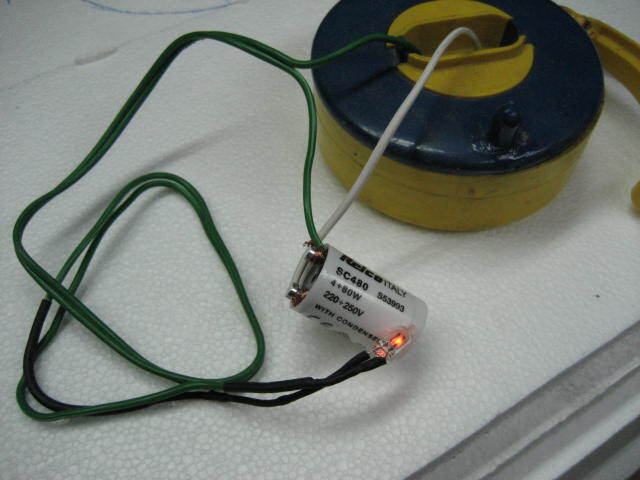

  Foto de circuito con cebador y neón.

Muchas gracias Josefo, entonces se puede conectar los neones con ell cebador directamente a la electicidad por lp que veo... o me equivoco??'
Aver si puedo dar de esta forma con lo que quiero conseguir... muchas gracias

   Efectivamente y como puedes ver en la foto, se conecta el cebador intercalado en uno de los cables que van a uno de los polos de la bombilla.
   Ciertamente el efecto de parpadeo unas veces es más acusado que otras y exactamente no sé el porque, aunque en post anteriores, han tratado esta característica .

A ver seguen veo en la foto... el cebador lleva un cable directamente a la luz y el otro a la bombilla no? depues por otra parte... el otro cable va desde el cebador a la bombilla en conjunto con otro q va a la electircidad no?
