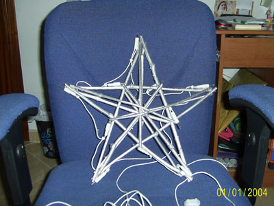

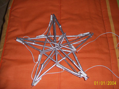

Ya está más clarito. Vaya montaje que has hecho. ¿Tu dices que eres novata?
Tienes algún problema que debes haber solucionado supongo:
IMG_5508.JPG (48KB - 593 descargas)Efectivamente y como puedes ver en la foto, se conecta el cebador intercalado en uno de los cables que van a uno de los polos de la bombilla.
Ciertamente el efecto de parpadeo unas veces es más acusado que otras y exactamente no sé el porque, aunque en post anteriores, han tratado esta característica .
