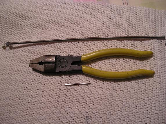

Creo que es la forma mas sencilla de estirar esta resistencia  .La resistencia en si mide 20 centímetros y conseguí desenrollar y mide 5,8 metros .Precio 3 euros  (cara o barata ) eso no lo se .El grueso del hilo es de 0,5 milímetros .

Completamente de acuerdo. Yo uso ese mismo nicron y lo desenrollo de la misma forma. Antes me complicaba la vida para desenrollar. Parece una tontería pero quien lo haga así, lo agradecerá.

pones la puntilla y luego estiras?
PAMPLONA
Así es Cadiz metes un clavo dentro de la resistencia y vas estirando poco a poco desenrollar todo no cuesta mas de 5 minutos
