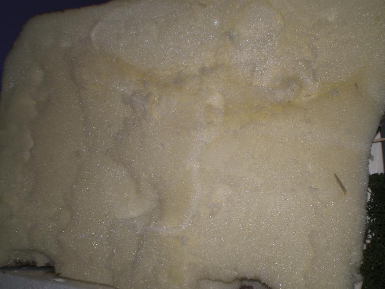

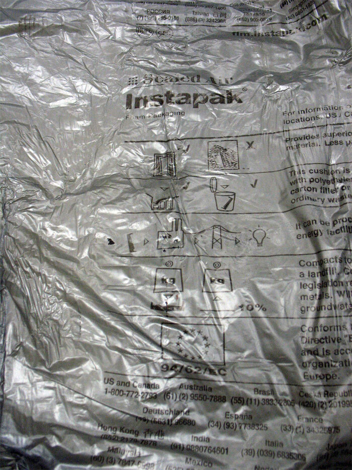

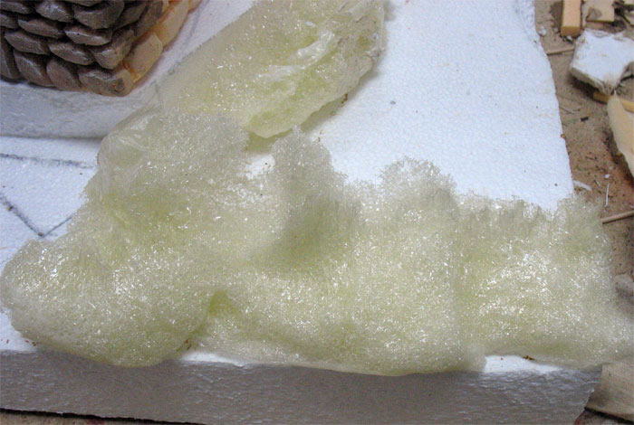

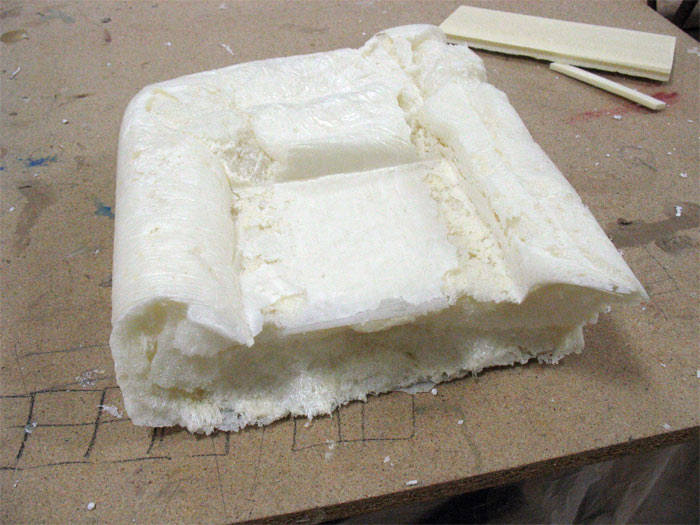

Como el titulo del post indica os mostrare un material que se esta utilizando en nuestra asociación y con unos resultados bastante aceptables .
Se trata de un tipo de espuma ,que se utiliza normalmente para el transporte de materiales delicados ,figuras ,lamparas ,cristalerias etc ,( algunos artesanos la utilizan para el envío de sus figuras ).
Aquí también tiene que salir la vena de "miracontenedores " que tenemos los belenistas ó bien en tiendas de lamparas ó donde sus mercancías sean delicadas .
Las hay que se inyectan directamente a la bolsa hasta que se adapta al objeto que se quiere transportar y otras que se pincha la bolsa y al contacto con el aire se incha hasta amoldarse al objeto .
Bueno después del royo paso a comentaros lo que nosotros hacemos .

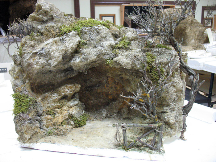

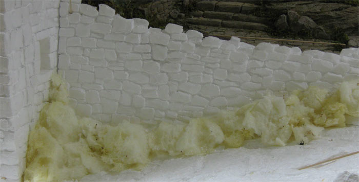

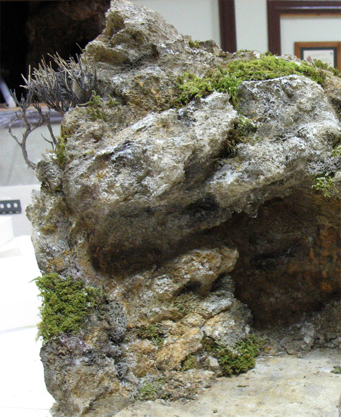

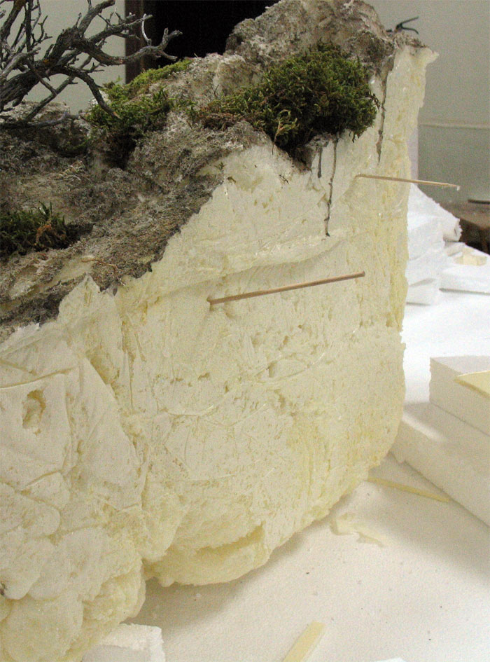

Se coge una bolsa ,( en este caso gris ) se rompe el plástico y tenemos la espuma que la iremos adaptando al trozo ó construccion que queramos ,en este caso una cueva y el relleno ( simulando rocas ) ,va muy bien para pequeños monticulos en lejanía y rocas etc .

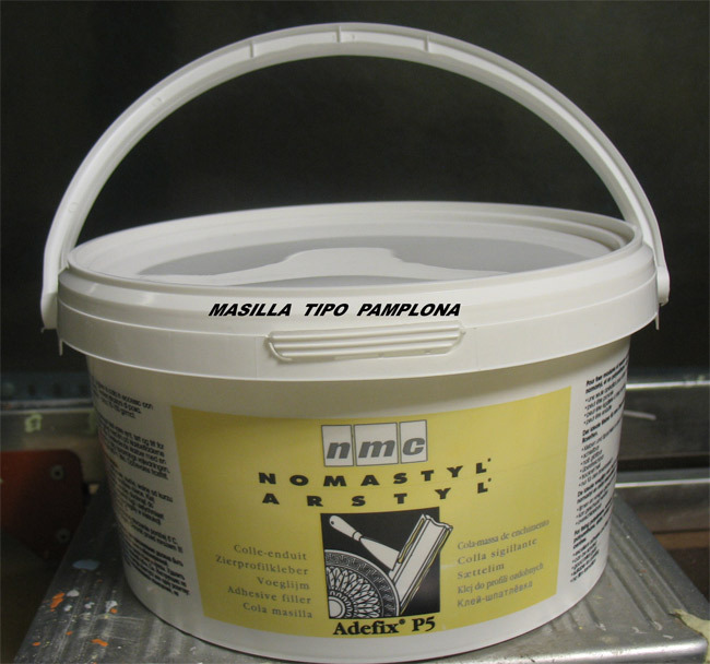

Se fija al porex mediante palillos tipo pinchos morunos y pegamento ó cola blanca .Una vez puesto y dado forma se le da masilla ( tipo Pamplona ) cola adefix p5 a la vez que le vamos dando un color de fondo ,seguimos  ,una vez  seca un poco  ,dando tonos al gusto ,ocres ,grises etc .
Le damos un poco de pincel seco ,ponemos vegetacion ó lo que pida .....y a silvar .
Esta construccion no la he hecho yo ( la cueva ) es de una socia de Pamplona ( para mi la mas grande ) .
Pero vale de royo ,unas fotos valen mas que mil palabras.

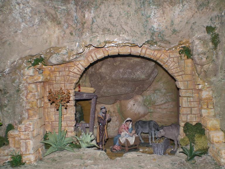

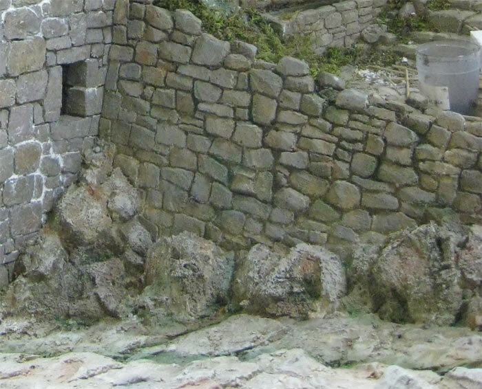

La foto de la cueva la puse por que en ese momento se estaba realizando ese belén ,pero normalmente la espuma la utilizamos como elemento de relleno ,simulando rocas y montañas .
Laica la autora es Pilar ,como sabes con el agua sucia de los pinceles y restos de porex te saca una maravilla de belén ,ya lo dije por otro post ,para mi es única .

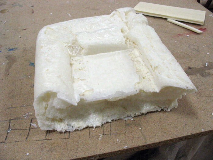

Pongo otro ejemplo de para que la utilizamos .

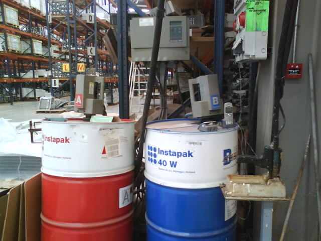

Hola galtxa si estamos hablando de la misma espuma lo que aqui le llamamos espuma industrial.
Te mando una foto de la maquina que utilizamos en la fabrica con lo cual me sale barato je je je

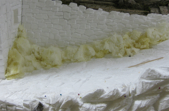

Esta espuma tiene un pequeño problema o ventaja que es muy fragil, hay que cubrirla bien de pasta.

Este material, se consigue a través de dos componentes POLIOL e ISOCIANATO, según la cantidad que aportemos a la mezcla de cada componente así liberamos de dióxido de carbono (burbujas) determinando esto la dureza de la espuma demandada. Existen unos KIT de este material, yo los he gastado algunos años para el montaje del belén, solo tienen un problema, son un poco caros, tiene más cuenta reciclar la espuma ya desechada, jeje.
