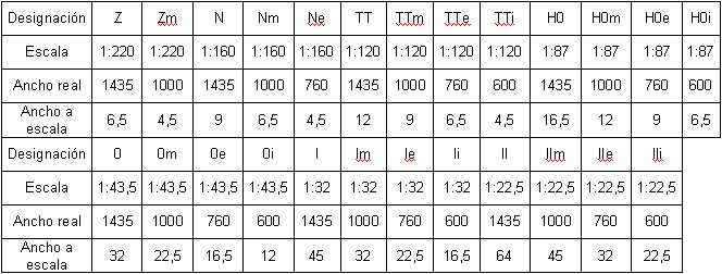

Hola abuelo esto es lo unico que e encontrado espero que te sirva de ayuda yo no entiendo nada pero... ay esta por si acaso
(escalas_trochas02.jpg)
Adjuntos escalas_trochas02.jpg (76KB - 5268 descargas)

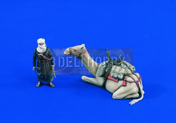

El problema era que no savia a cuanto equivalia en cm, 1:35 queria comprar la figura que e puesto para el belen pero con las medidas que me puesto Jerenfer es demasiado pequeña.De todos modos gracias a todos y por si alguien le interesa la figura pongo el enlace.
http://cgi.ebay.es/Verlinden-1-35-Beduin-with-Camel-item-1738_W0QQi...
5440
esta muy linda la figura
