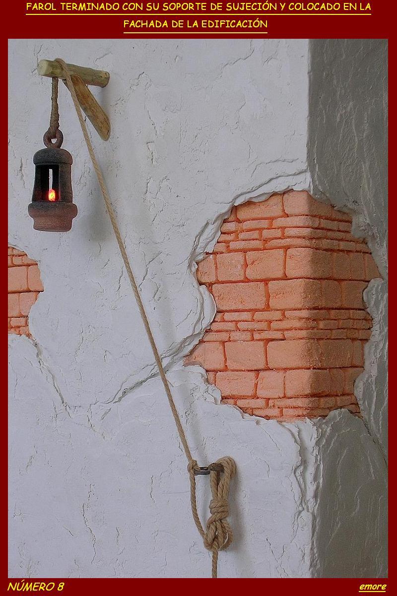

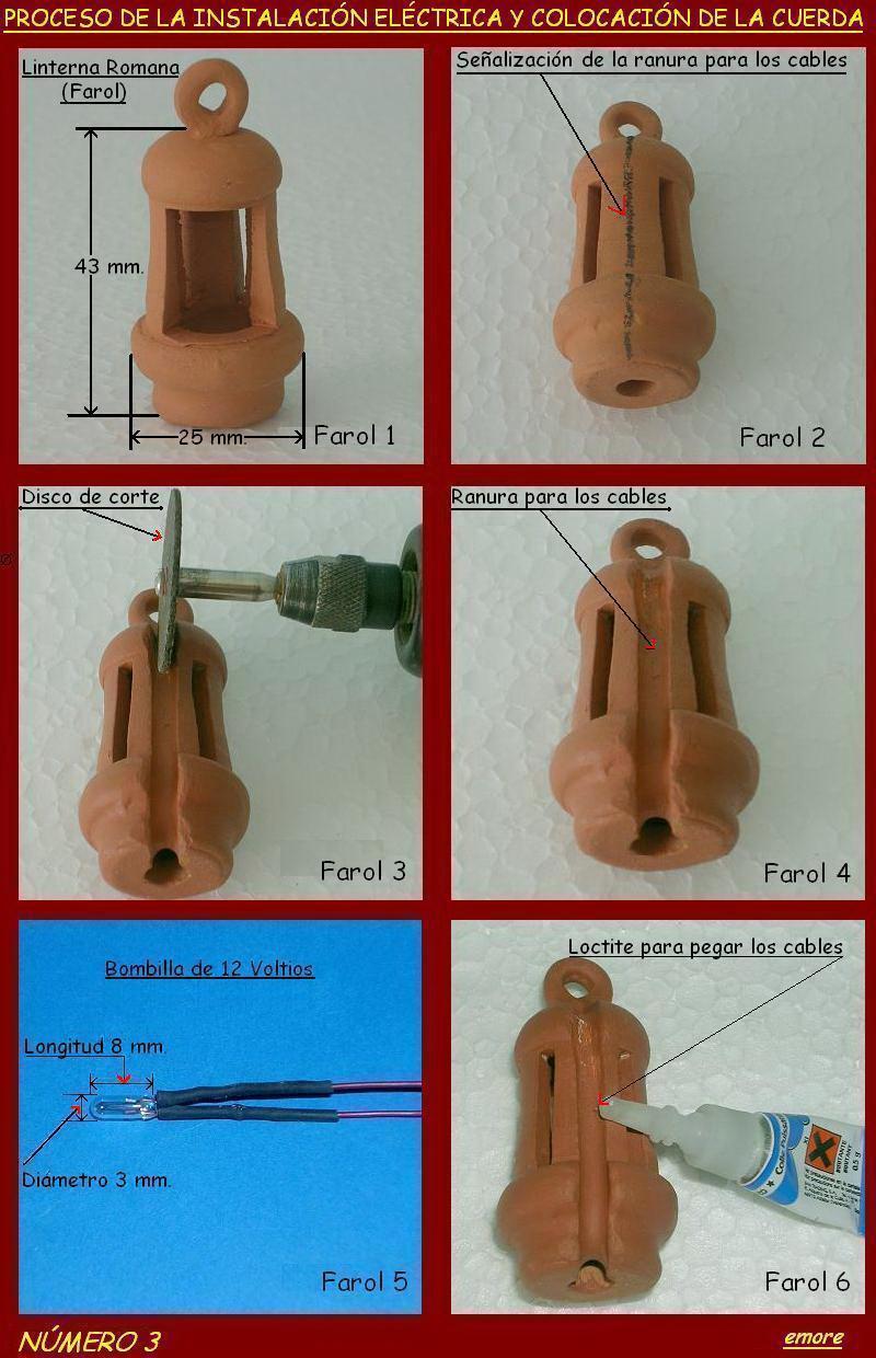

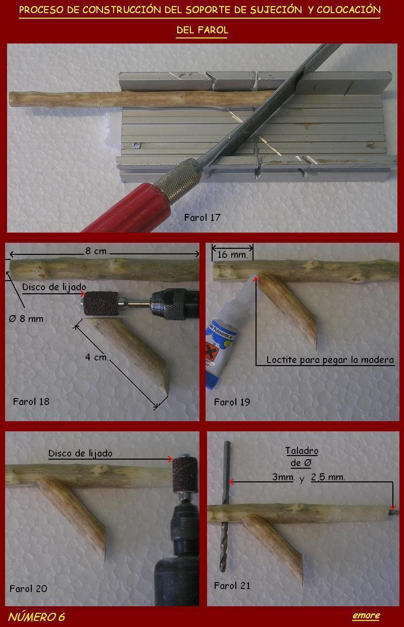

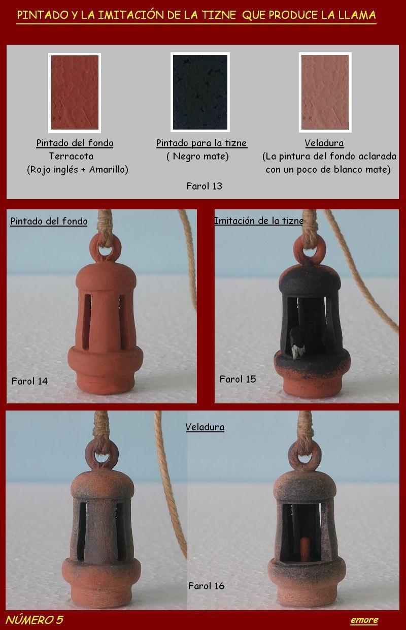

Como lo prometido es deuda, pongo el proceso de la instalación eléctrica, colocación de la cuerda, pintado y la imitación de la tizne que produce la llama de las Linternas Romanas (faroles), así como la construcción del soporte de sujeción de dichos faroles.
Quiero hacer constar que en este post me limito a exponer mediante fotos la forma de cómo he realizado la instalación eléctrica de mis Linternas Romana (faroles), y la construcción del soporte de sujeción.
Las fotos de dicho proceso, las coloco por el orden que a continuación indico:

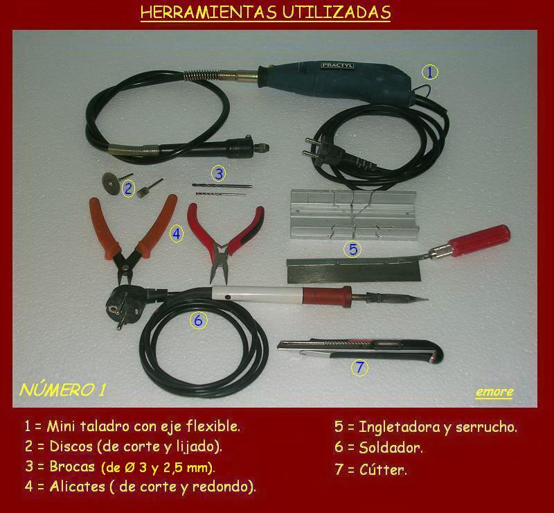

Foto número 1 .- Herramientas utilizadas.

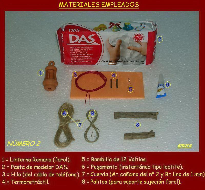

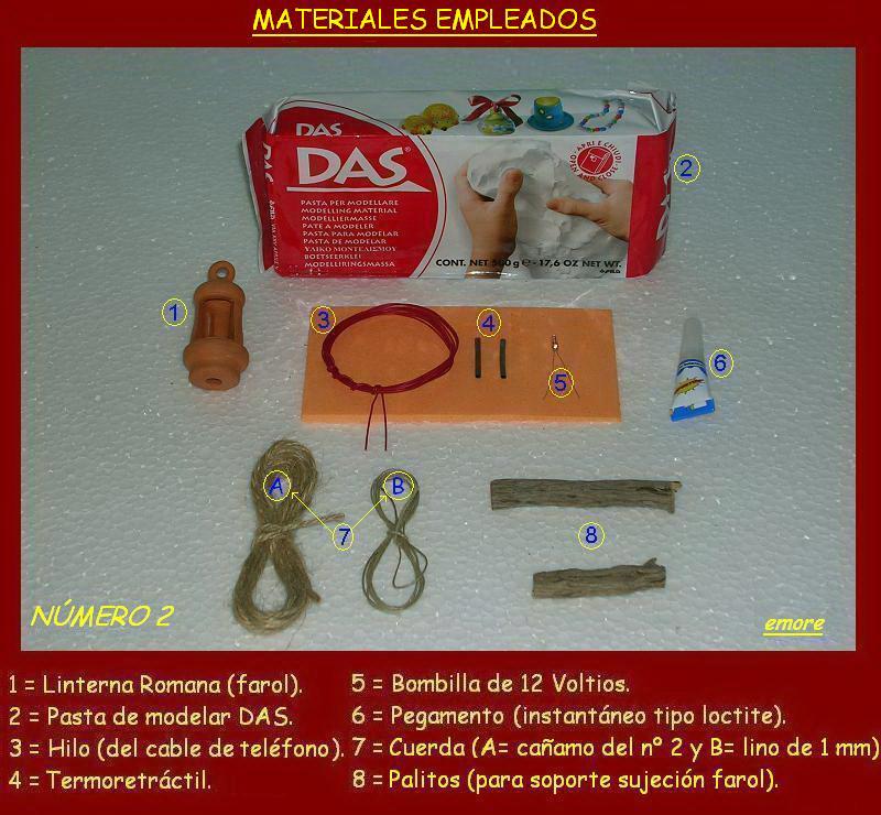

Foto número 2 .- Materiales empleados.

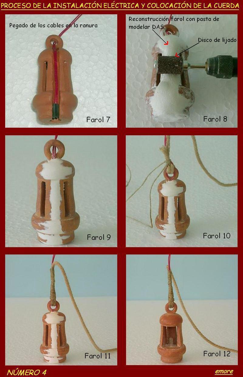

Fotos números 3 y 4 .- Proceso de la instalación eléctrica y colocación de la cuerda.
Foto número 5 .- Pintado y la imitación de la tizne que produce la llama.

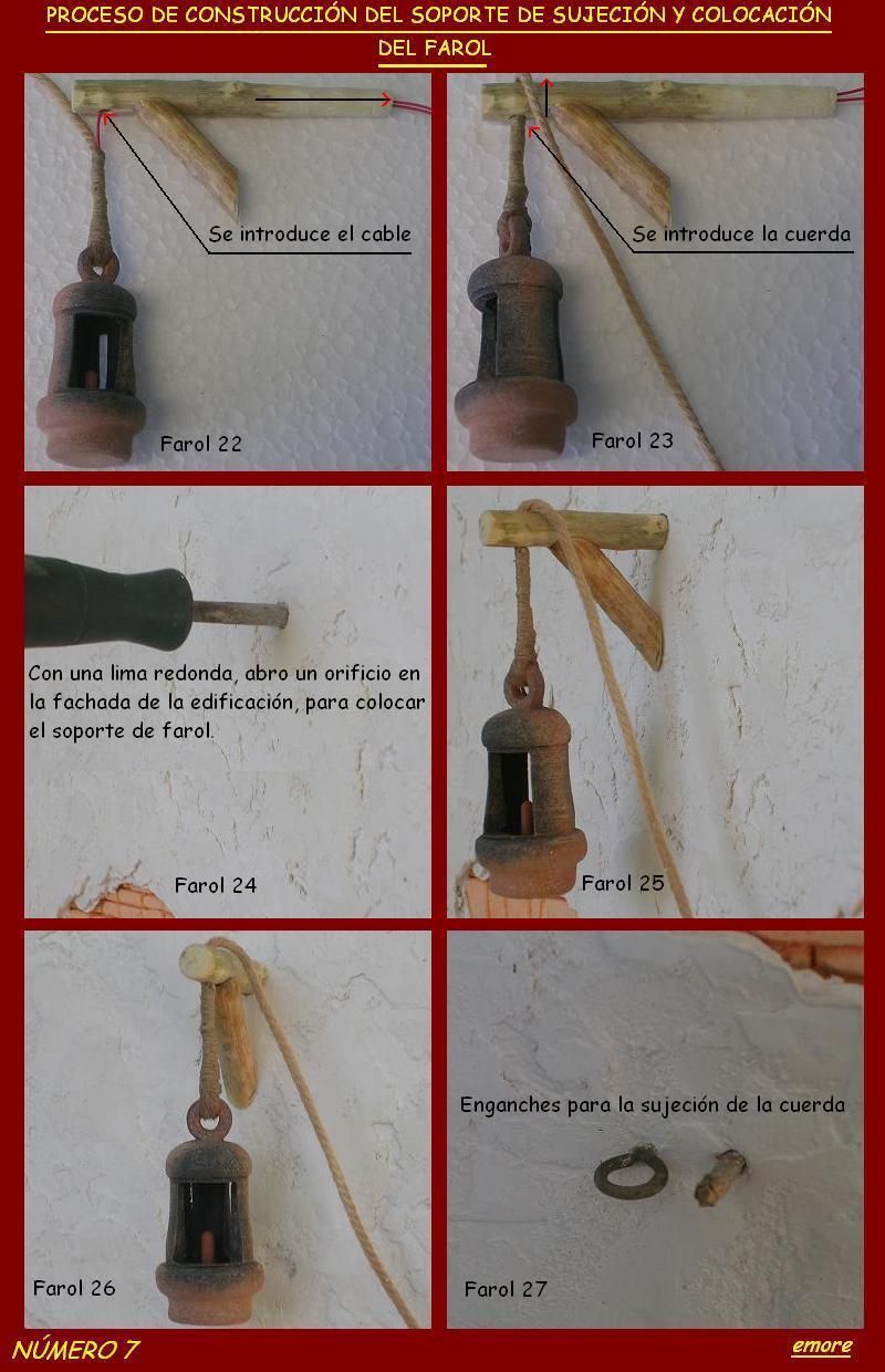

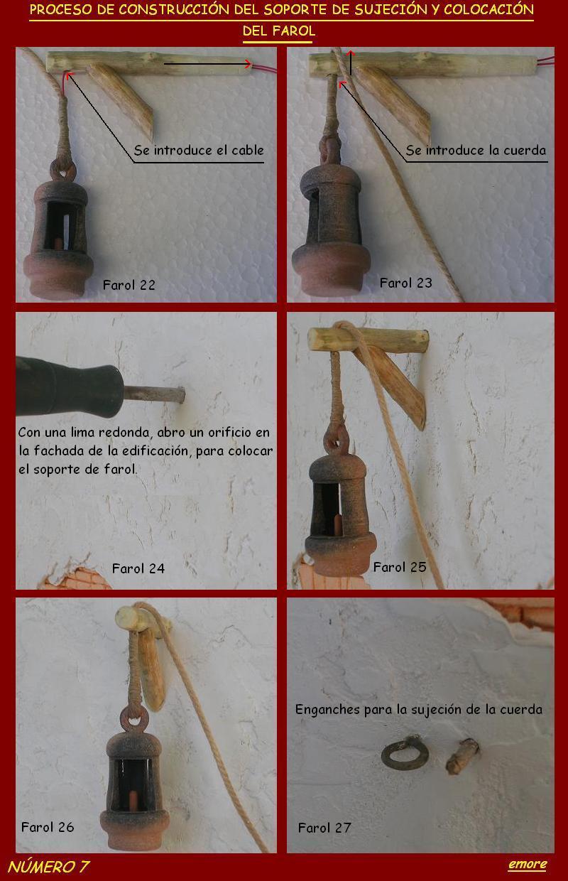

Fotos números 6 y 7 .- Proceso de construcción del soporte de sujeción y colocación del farol.
Foto número 8 .- Farol terminado con su soporte de sujeción y colocado en la fachada de la edificación.

(1.- Herramientas utilizadas.JPG)
(2.- Mareriales empleados.JPG)
(3.- Proceso de instalacion.JPG)
(4.- Proceso de instalacion.JPG)

(6.- Construccion del soporte.JPG)
(7.- Construccion del soporte.JPG)
