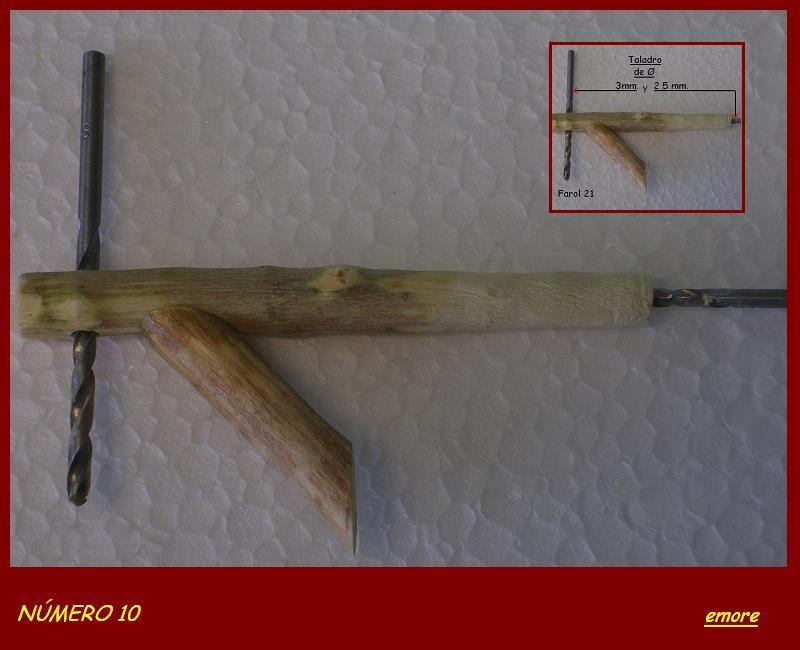

Magnifico Emore, solo una pregunta el palo es hueco por dentro, o el cable va por detrás pegado, gracias, me interesa mucho saber si el cable como dices es de telefono, donde se compra , pues yo quiero poner antorchas, en las casas del pueblo gracias

Ángeles (walvisbay), gracias por tu comentario. Contesto a tus preguntas:
El palo es hueco por dentro, o el cable va por detrás pegado

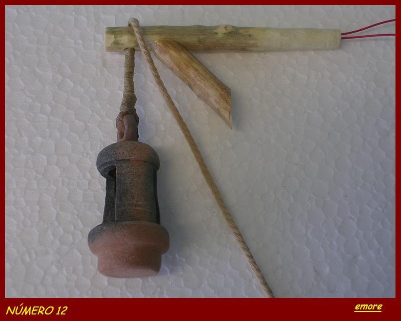

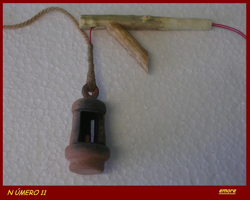

Al soporte le hago dos taladros uno perpendicular de 3 mm, por donde pasan los cables y la cuerda, y otro horizontal de 2,5 mm, por donde pasan sólo los cables. Te pongo las fotos números 10, 11 y 12 para que lo veas más claro.
