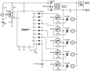

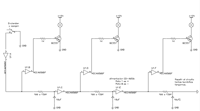

Hola a tod@s. Necesito algun circuito para encendido-apagado aleatorio de 4 ó 5 lamparas (para construirmelo). En principio no necesitaria el circuito de potencia para alimentar a las lamparas, con el circuito de control tendria bastante. ¿Puede ayudarme alguien o indicarme donde puedo encontrar algo que me sirva?. Gracias.
387
EL PUERTO DE SANTA MARIA
Hola;
Mira estos salu2
(Encendido apagado casitas.jpg)
(secuenciador.jpg)
(secuenciador led 4017 [%P].bmp)
Adjuntos Encendido apagado casitas.jpg (48KB - 351 descargas)
Adjuntos secuenciador.jpg (31KB - 310 descargas)
Adjuntos secuenciador led 4017 [%P].bmp (278KB - 811 descargas)
285
Jerez de la Frontera

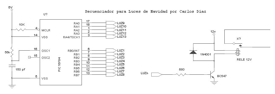

Gracias, probaré con el primero a ver que tal va. Los otros dos creo que no me van a servir. El segundo es a base de pics y el tercero es secuencial.

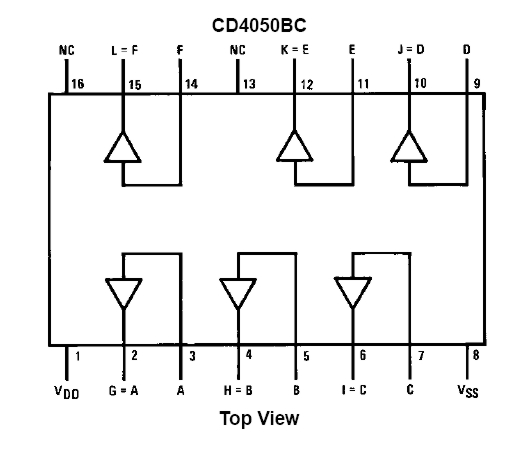

Para que funcione el circuito hay que alimentar los Circuitos Integrados CD-4050
Aqui el esquema de conexión:
(CD-4050.jpg)
Adjuntos CD-4050.jpg (51KB - 317 descargas)
285
Pitagorin, tal como te comenté, en el simulador no funciono. Lo he montado sobre placa board y si que funciona. Tienes alguna forma de que el encendido fuese aleatorio?.Gracias
