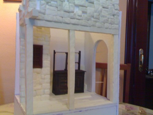

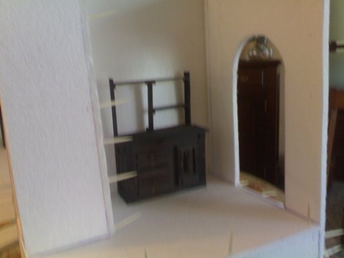

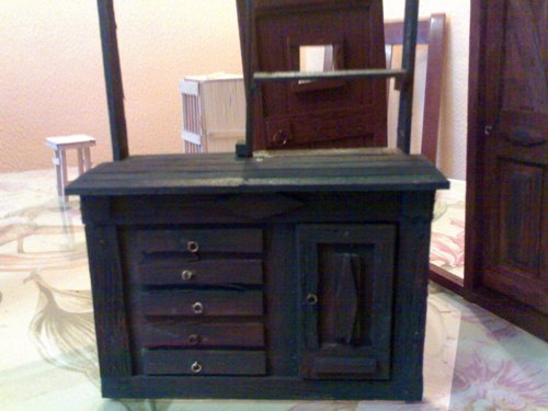

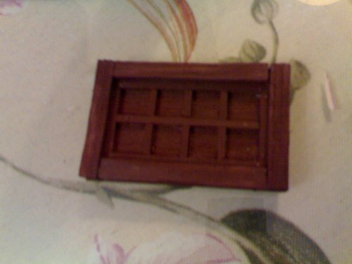

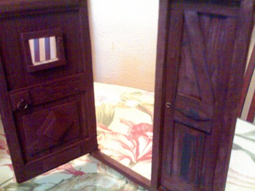

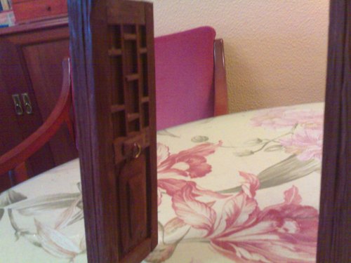

Bueno, pues ya estoy iniciando el belen 2008, y como siempre inicio mi belen haciendo cosillas de carpinteria, como sin puertas, ventanas...el belen de este año tiene la particularidad que dejo las figuras de 14cm en primer plano para pasar a 20cm, tamaño que no estoy acostumbrado aun, espero que vaya bien la cosa.Un saludo a tod@s .

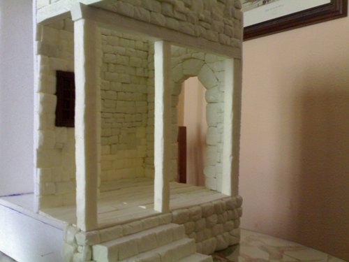

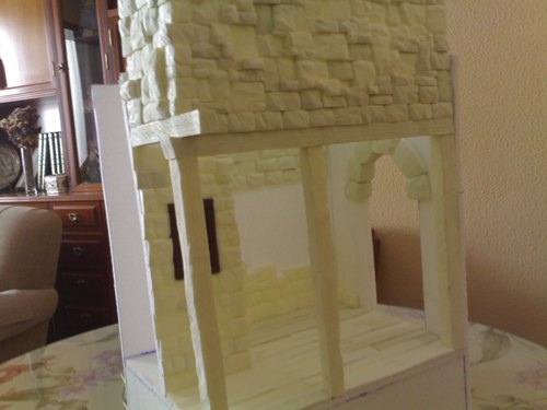

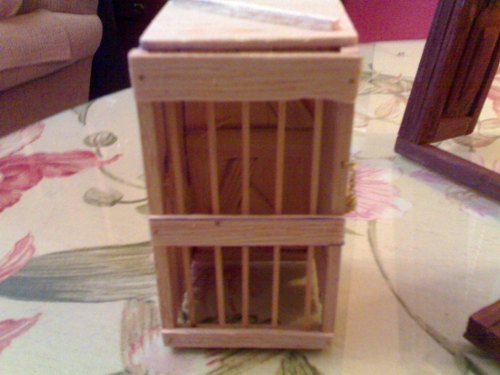

Buenas, os continuo poniendo fotos de como va avanzando mi belen de este año, a ver que os parece y si me dais consejillos o si quereis prenguntar algo sin problema alguno hacerlo por favor.Muchas gracias un saludo a tod@s

Reyes????, ¿¿el porex blanco?, es esa su medida, o la cortas más estrecha, y... las piedras que van pegandas una a una????. Gracias anticipadas y .... eso tiene muy buena pinta.
1483
san fernando
Buenas Mijita, el porex blanco es esa su medida, de 1 cm de espesor, y las piedras van una a una je! ya se que es trabajo de chinos pero bueno...el resultado final me gusta mucho como queda, paciencia mucha paciencia jaja!a veces no se si estoy haciendo un belen o un puzzle.Un saludo

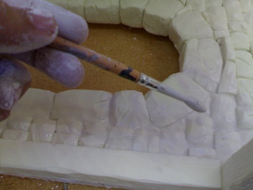

Buenas pues continuo haciendo el belen de este año, ya estan egadas todas la piedrecitas de esta parte, en una de las fotos podeís ver que una vez puestas estas piedras recubro todas con escayola muy aguada para que no se vean ranuras . Espero que os guste pronto pondre el pintado de esta parte.Un saludo a tod@s
