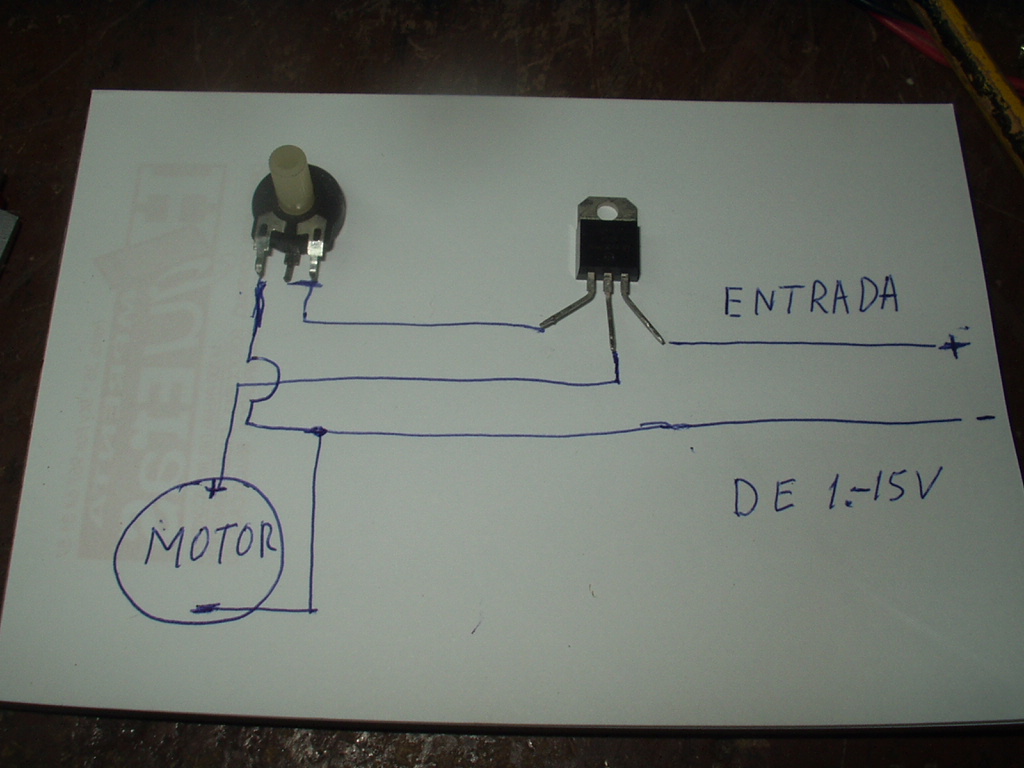

Hola mario
si buscas por el foro veras que hay un regulador de curriente continua que solo tiene dos componentes un LM317 y un Potenciometro de 220K y regularas desde 0 hasta lo que de el transformador
este regulador lo puse hace mucho tiempo pero nose como ponerte el enlace pero buscalo que esta
saludos
curro

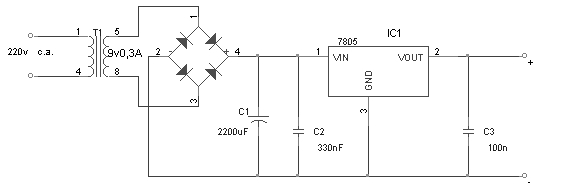

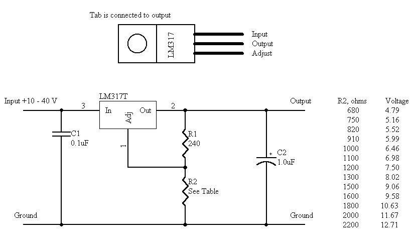

Hola Mario;
Mira estos esquemas por si es lo que buscas, aunque de 9 a tres puedes utilizar un regulador LM 7803 la conexion es la misma que con el LM 317 pero quitandole las dos resistencias salu2
Modificado por nikogg 1/2/2008 20:59
(lm317.gif)
(regulador para motor cc.JPG)
(Fuente LM 78xx.gif)
Adjuntos lm317.gif (6KB - 705 descargas)
Adjuntos regulador para motor cc.JPG (198KB - 1086 descargas)
Adjuntos Fuente LM 78xx.gif (4KB - 542 descargas)

Son 2200 ohmios ó 2K2 ohmios.
Es un regulador de tensión, desde 1,2 a 35 Voltios, dependiendo de la tensión de entrada, lo encuentras en tiendas de electrónica.
