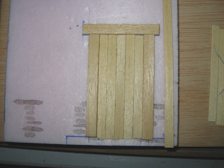

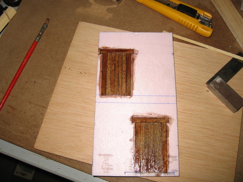

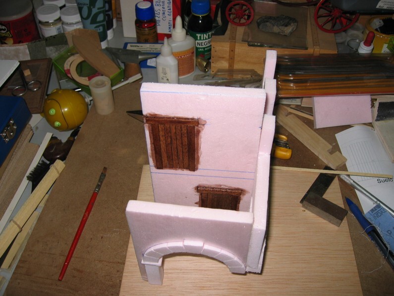

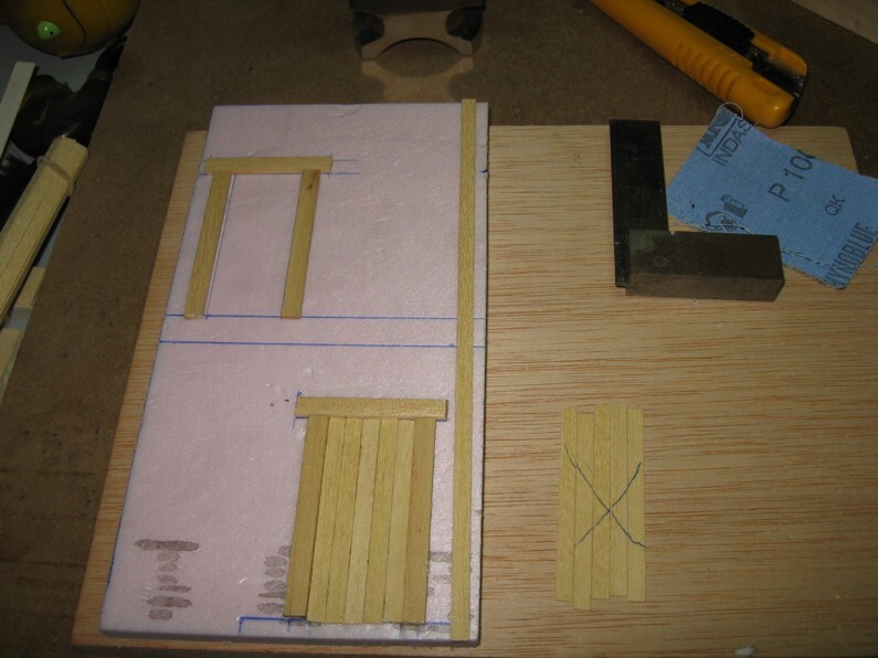

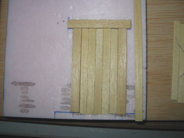

En este post quiero iros enseñando el avance de mi posada, esta realizada en porex extruido y la construcción esta basada en varios post de este foro.
En este primer paso os describo como me he construido las puertas de la misma. estan realizadas en madera de ramín, esta madera la podeis encontrar en listones y varillas de diferentes grueso en tiendas de modelismo que toquen algo del tema de modelismo naval.
Mis figuras son Landi de 6 cms, por lo que las medidas que uso son bastante pequeñas. pero imagino que ampliando igual os sirve a alguno de vosotros.
Para el marco de la puerta he utilizado tabla de 8 x 1 mm y para la tablazón de la puerta de 5 x 0,5 mm esta última conseguida del nº 1 coleccionable del Santísima Trinidad. Todo esta pegado con adhesivo de contacto. la puerta propiamente dicha esta hecha de 5 maderas de 0,5 total 2,5 de ancho, he dejado algo mas de espacio en el marco y así separar un poco las tablas para que se vean mejor al llenarse los huecos con el tinte. veris que hay un juego de las tablas marcado con una X, esto es para afinar los cantos de las tablas de otro lado y pegar el lado marcado.
Como esta madera es muy clara admite bien el tinte en diferentes tonos, en este caso un color castaño, para conseguir distintos tonos en la madera dar mas o menos tinte o mas o menos manos según la tabla.
Los herrajes están hechos en lamina de cobre de 2 décimas y alambre de cobre de 0,8 , no están pintados sino pavonados con oxido de selenio, es algo complicado y toxico pero los resultados ya los veis.
La puerta tiene 7 cms de alto por 4 de ancho. Espero que os guste y os sirva de idea.

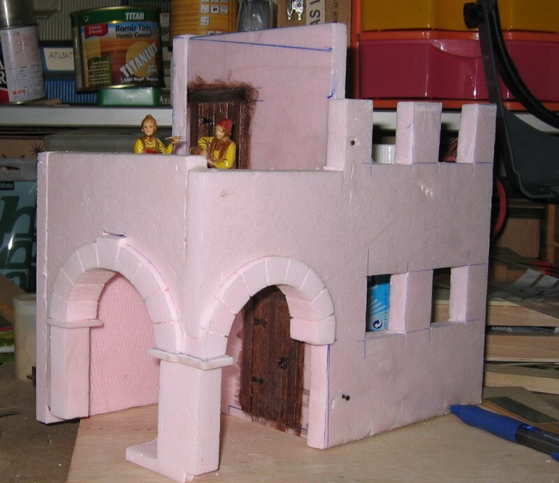

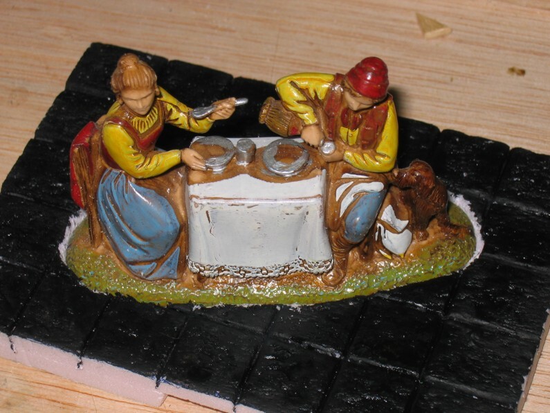

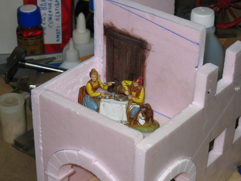

un pequeño avance,
Pregunta, ¿os parece bien lo de los comensales?

dos cosas,me encantan los detalles de la puerta,y la puerta en si ,mucho,pero lo que veo uniendo los laterales de la construccion son puntas? te lo digo por que solemos utilizar como aqui nos enseñaron pues los palillos normales que es mas practico y bien pinchados en el porex luego ni se notan( solo es una observación),de todos modos me encanta y lo de los comensales bonita idea,original y " distinto".un saludo.

Lilo ,es que si te fijas la puerta no es de porex sinó de madera y sería complicado pinchar el palillo en ella je,je
Bonita puerta ,si señor.....y mejor posada pués cogen comensales sin tener la cocinilla terminada je,je,je.Fuera de bromas, te vá a quedar muy bien
Un saludo:
Modificado por conchi 16/10/2007 20:32

Gracias a lo dos por los comentarios,
Lilo lo de las puntas es momentáneo solo para sujetar y ajustar detalles

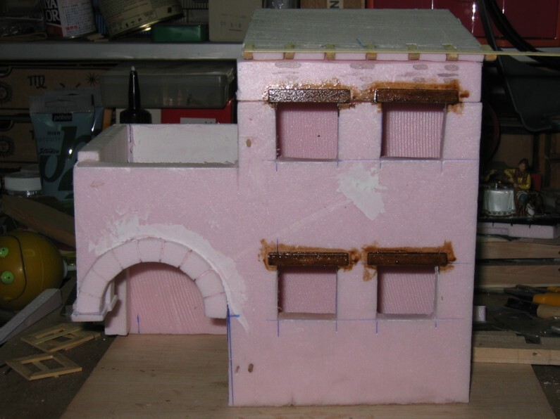

Detalle de los dinteles de las ventanas y las vigas del techo que sera de tejas, también he retocado algunos fallos de encastre de las piezas con masilla.
P.S. Lilo he cambiado las puntas por palillos y se sujetan mejor, gracias por el apunte.

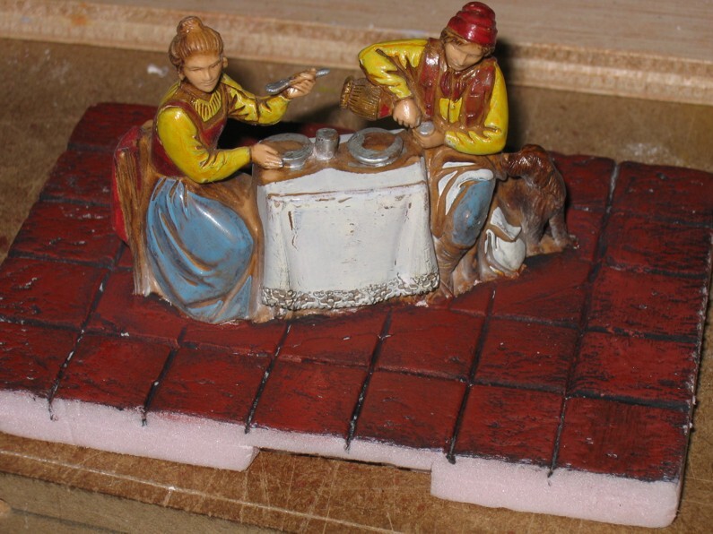

17/10/2007 14:06
187

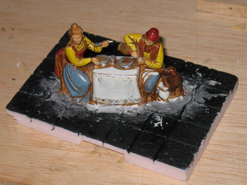

Un intento de ocultar la peana de los comensales, si hubiese sido una figura, podría haber eliminado la peana por completo, pero al ser un grupo, he decidido "hundirla" en el suelo, ya veremos como queda.
De momento he ahuecado el sitio donde irán y después de pegarla, he rellenado los huecos con masilla, marcando algo las lineas de las baldosas.

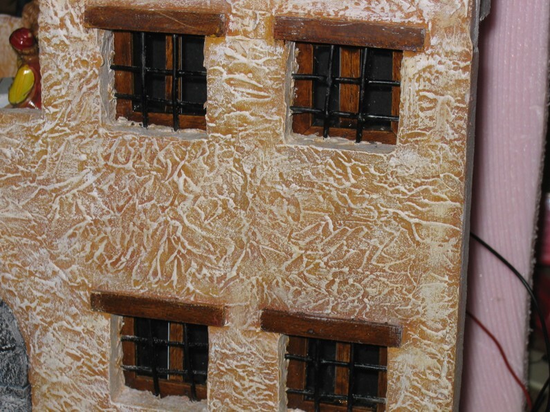

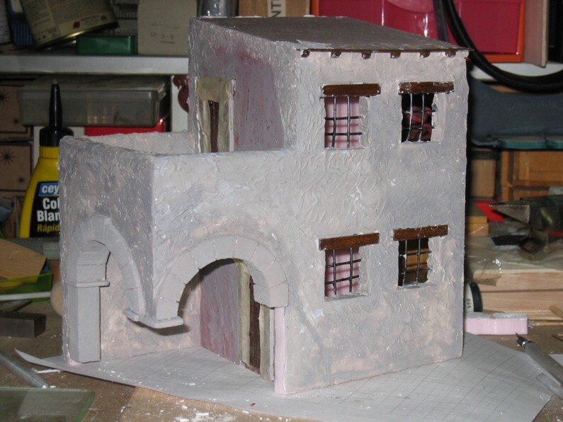

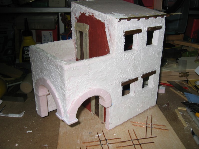

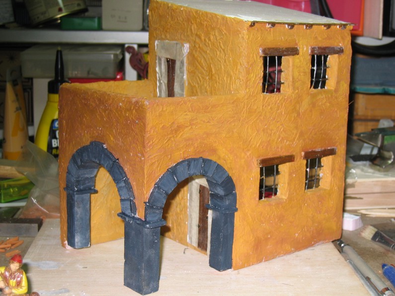

Nuevos avances,
1ª enfoscado y barrotes soldados para rejas.
2ª primera mano de color y rejas montadas
Modificado por AnggeluS 23/10/2007 18:18

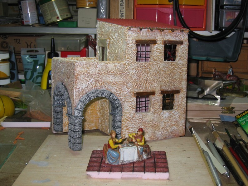

La posada con algo mas de color.
La junta de los comensales no ha quedado muy bien, habrá que repasar o volverla ha hacer.

492
esto ya tiene otro color, la piedra un poco obscura,pero ya veremos cuando seque del todo.

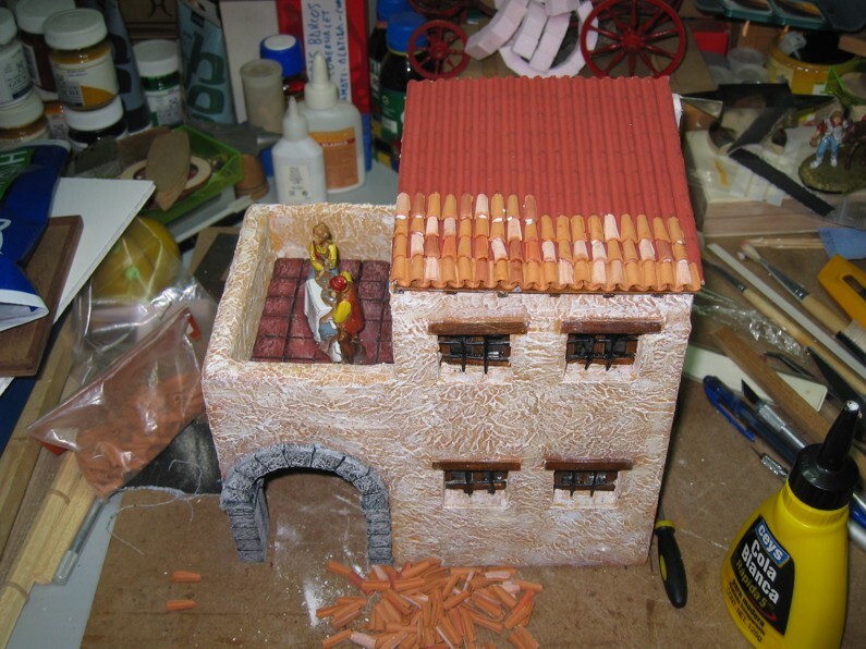

Ya falta menos,
- Comenzando a poner el techado de tejas, he usado carton ondulado para la base asi me ahorro las tejas de abajo ademas de que me ayuda a ponerlas rectas.
- Las ventanas acabadas, por dentro hay una caja de cartulina negra con la luz de dos diodos amarillos.
