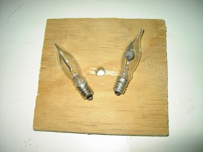

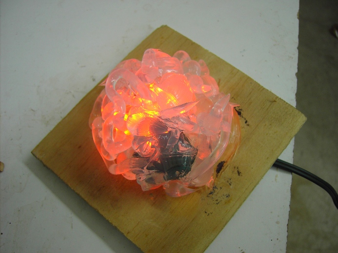

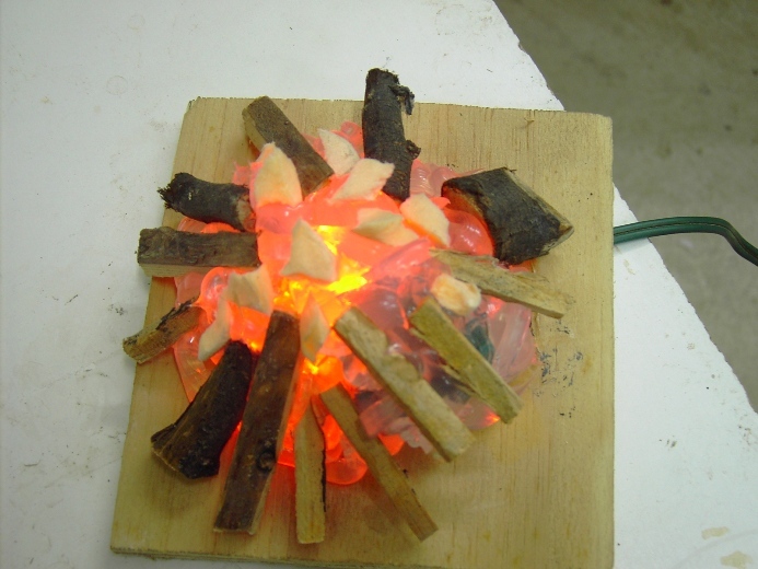

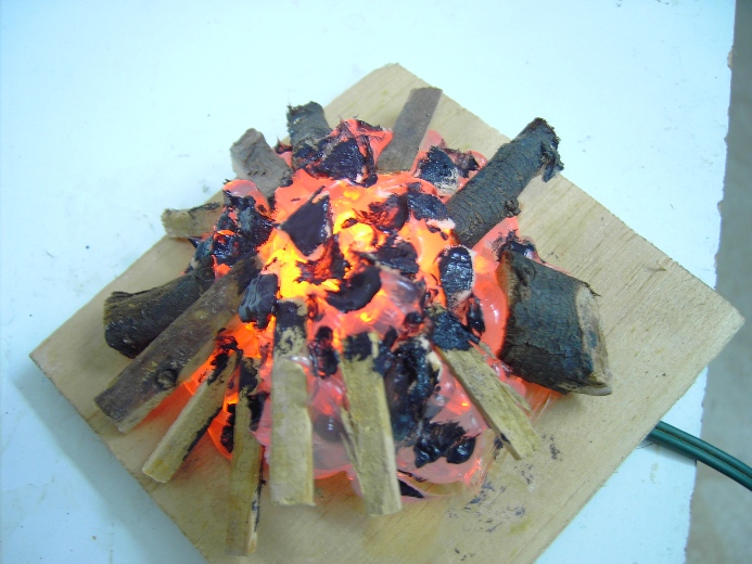

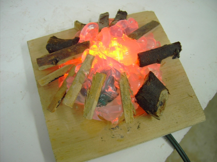

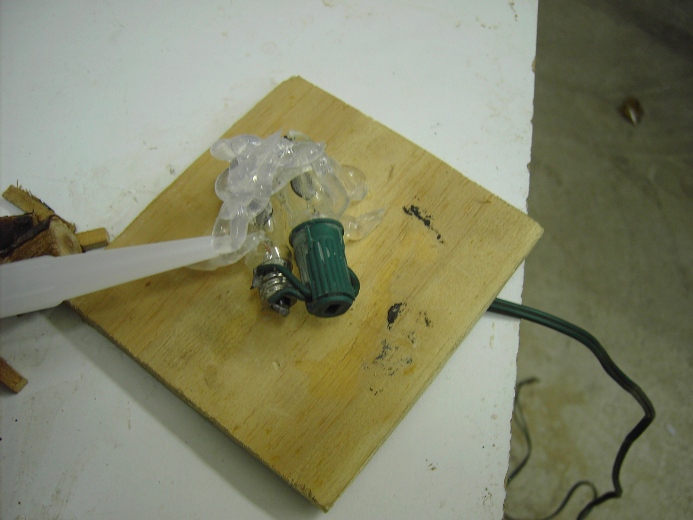

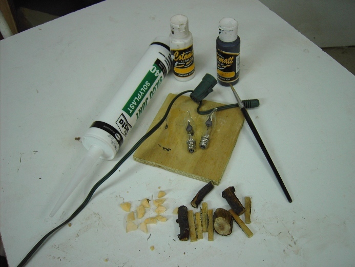

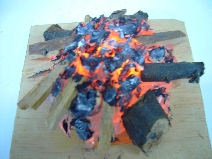

Esta manera de hacer el fuego no es ni mejor ni peor que otras, simplemente que da un realismo excepcional y para mi es el más auténtico de cuantos he probado, y además es muy sencillo de hacer.

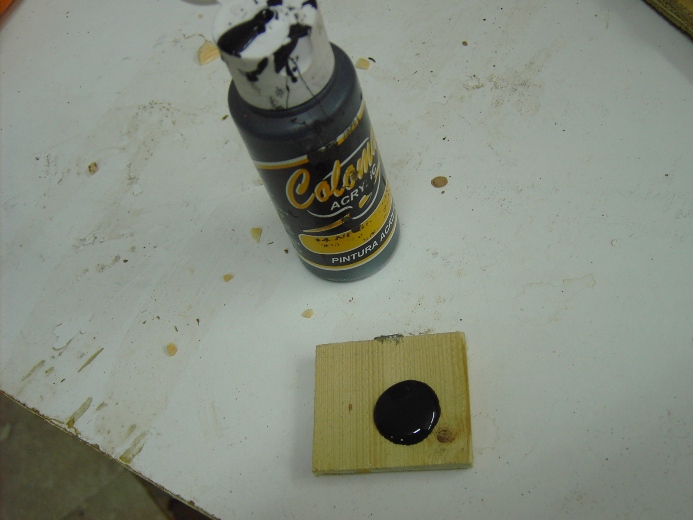

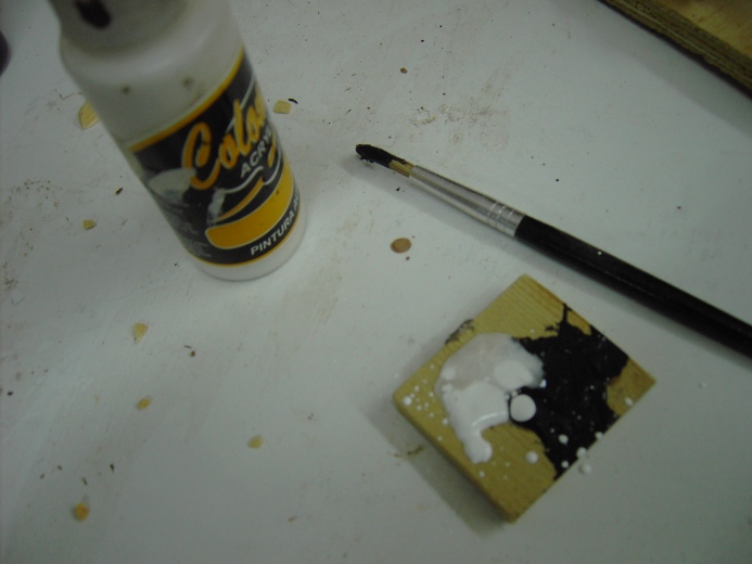

Según lo grande que queramos hacerlo cogemos una lámpara o dos, -ya sabes, de esas que simulan el fuego- las cubrimos con silicona transparente, le ponemos en las orillas unos trozos de ramas pequeños o unos trozos de madera vieja, en la parte de arriba le ponemos unos trocitos de porexpan cortados a repisco o unas piedrecillas del tamaño de un garbanzo, las hundimos un poco y seguidamente cogemos un pincel y pintamos las piedrecillas o porexpan con pintura negra, untando también un poco la silicona, y para terminar, con un poco de pintura blanca tocamos con el pincel levemente sobre la pintura negra, dando así la sensación de ceniza sobre las brasas. Bueno mejor pongo unas fotos.

es genial , una idea maravillosa.
15
escelente trabajo, por cierto, no tendras alguna foto del fuego montado en el belen?
258
Valladolid
Muy realista, gracias por mostrarnoslo. Saludos.

La silicona que usas ¿es normal, de la que venden en cualquie comercio? Me encanta tu hogera

La silicona es transparente, la de las duchas por ejemplo.
Si se hace un agujero justo el tamaño de las bombillas en la madera que hace de base, al final la hoguera queda más pequeña pues queda dentro, incluso la silicona puede ser una capa en la superficie, de forma que si se estropea una bombilla solo tengas que levantar la forma realizada.
x konxy las bombillas incandescentes no por la calor que generan pero leds sin problemas, solo conviene poner la cabeza hacia el exterior, asi se verá mejor la luz, incluso poniendolos de color rojo y amarillo.

Enorabuena. Te queda precioso, pero... ¿no se calienta la silicona?

Hola Azucena, perdóname, no me había dado cuenta de tu mensaje, las lámparas que simulan el fuego no se calientan excesivamente, pero si pones una lámpara incandescente ten la precaución de que no supere los 15 W (vatios), pues la silicona aguanta bien la temperatura.

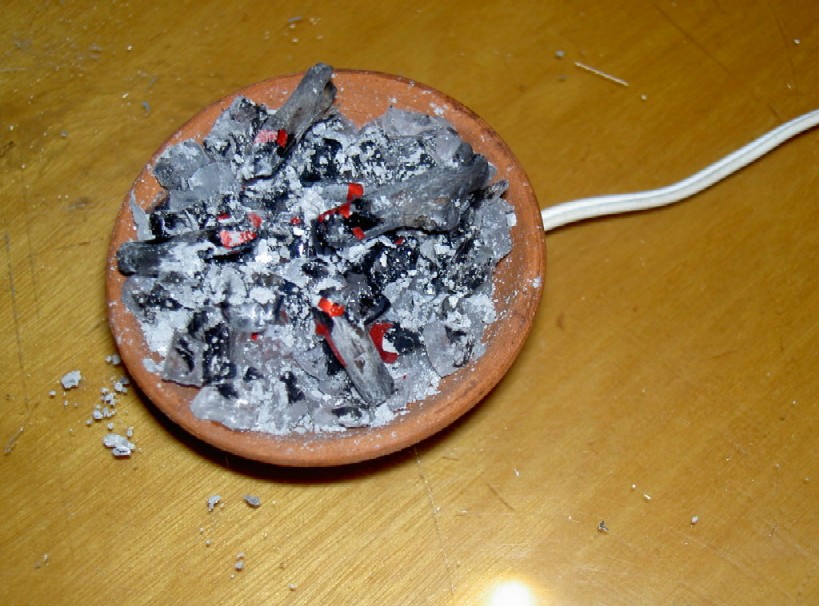

Queridos foreros:
Esta es la primera foto que subo a internet, soy una artista
Es para enseñaros la cadelita que he hecho.
[IMG]http://i181.photobucket.com/albums/x56/belenes/PICT6746.jpg[/IMG]
Yo utilizo crista de vaso normal (duralex que se dice...) le pongo un LED paradeante y las pego con pegamento imedio. Esta vez en una vasija de barro, otras veces en un trozo de cristal plano que disimulo en el suelo.
Le pongo ceniza de cigarro y le doy unas pinceladas con negro a algunos cristales, quemo las puntas de los palitos y luego les pego trocitos pequeños de papeles de bombones rojos (primero hay que comérselos, jejeje).
El efecto que se consigue es de que el palo parezca incandescente.
[IMG]http://i181.photobucket.com/albums/x56/belenes/PICT6748.jpg[/IMG]
Espero que os sirva y que se vean las fotos.
