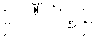

me referia al circuito ese de la vieja revista esa que pusiste.(noche y dia ), me da la sensacion de que no va a quedar muy bien pues parece que es una misma bombilla la que hace dia y noche (variando la intensidad de la luz) Por cierto a la hora de comprar las cosas, ¿me vaso en el libro ese que pusiste? o ¿en las sucesivas correcciones? la verdad es que no me quedó claro si es mejor las del la revista o con las modificaciones.Muchas Gracias. Por cierto (ya en plan abusón)tendrias por ahí el esquema de la fogata con un neón (he visto todos los post, pero......)Reitero las gracias.

(neeen.gif)
Adjuntos neeen.gif (1KB - 165 descargas)

Muchisimas gracias, ya lo monté y me funciona,la verdad es que estoy con montealto,debe ser cosa del neon pues a mi la cadencia que tiene me gusta, hombre no es como las de fuego pero te hace bastante al apaño.Lo recomiendo

Por 2ª vez intervengo en este asunto, que ya se discutió hace tiempo y al que hace referecnia Pitagorín, que sin duda me da cien vueltas. Pero la experiencia es un grado y ya expliqué en el post al que él hace referencia que el circuito en cuestión es mejor adaptarlo a las características que expliqué y repito aquí:
Mas que todo por el fuero, insisto en que conviene que el condensdor tenga el rango de 400 V, pues de lo contrario, cualquier pico de tensión en el arranque te lo puede fundir.
A su vez la resistencia es mejor la de 1M Ohmnio; el circuito queda más equilibrado y el parpadeo, que es lo que interesa, es más real.
Juan Ramón me va a odiar. pero el circuito es mejor con las caracterasticas que propongo. Esto se discutió hacer tiempo en este foro. Puedes verlo en:
https://foro.belenismo.net/forums/thread-view.asp?tid=287&posts=11
Tengo respuestas de varios foreros diciéndome que una vez probado el parpadeo es mucho más real. A mi me da lo mismo, pero la experiencia que cuento es real.
Y ahí dejo esto. No podría resistir la tentación de corregir por ene-ésima vez el dichoso circuito que por estar bien dibujado creen muchos que es mejor.

lo provaré y despues te cuento como me va,total no se pierde nada por intentarlo,gracias geni por el interes mostrado

Teneis razón ambos, sencillamente me limite a buscar y poner el circuito nada más, os diria que por seguridad el condensador sea de 400 V, aunque en extremos del neón hayan unos 70-80 voltios, es por seguridad.
En lo referente a la Resistencia, aqui si puedo hablar por experiencia, si tiene que ver un valor de 1 a 2,2 M ohmios, depende del fabricante y del gas interior, lo que le hace destellear es intentar pasar la tensión de conducción entre los electrodos internos, cuanto más conductor sea este más alto será el valor de la Resistencia y viceversa.
Aconsejo colocar una R de 1 M ohmios y en serie un potenciometro ajustable de 1 M ohmios tambien, de esta forma podemos regular la cadencia a nuestro gusto.
Como detalle, yo busco neones que con una R de 1 M ohmios vibren no que haga intermitencias, cuesta algo pero de cada 10 sale uno con estas caracteristicas.
