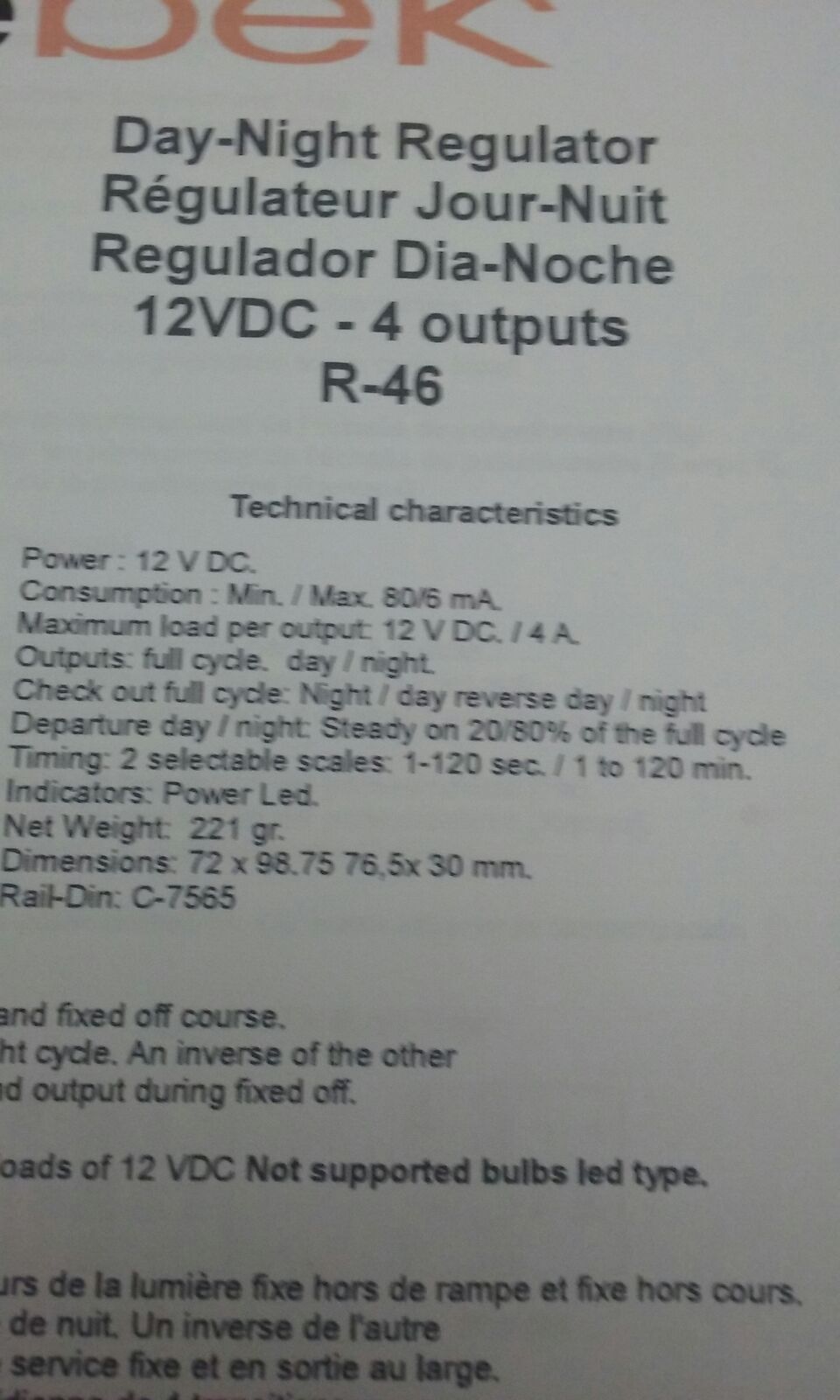

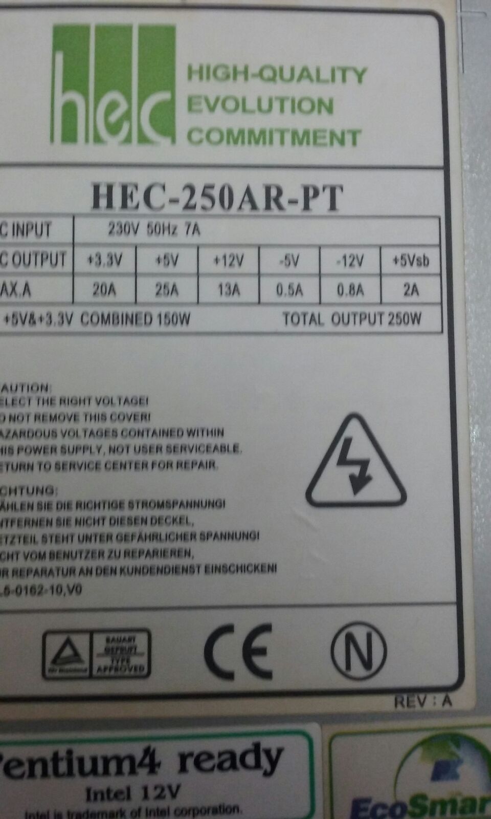

Hola a todos los foreros y sobre todos a los entendidos en Electricidad y Electrónica es para haber si me pueden sacar
de una duda, con la Fuente de Alimentación de un ordenador que incluyo característica de la misma, se puede alimentar esta placa de día -Noche que también incluyo característica de dicha placa.
Gracias por adelantado saludos Eyras.

Por supuesto que puedes alimentar tu placa de 12V. con esa fuente. Utiliza el cable de color amarillo al positivo de la placa y color negro para GND o Masa.

Hola Antonio; Añado a la sabia respuesta que te ha dado Juan (por si no lo has tenido en cuenta) que para que te arranque la fuente tienes que unir el cable verde a negativo (cable negro)

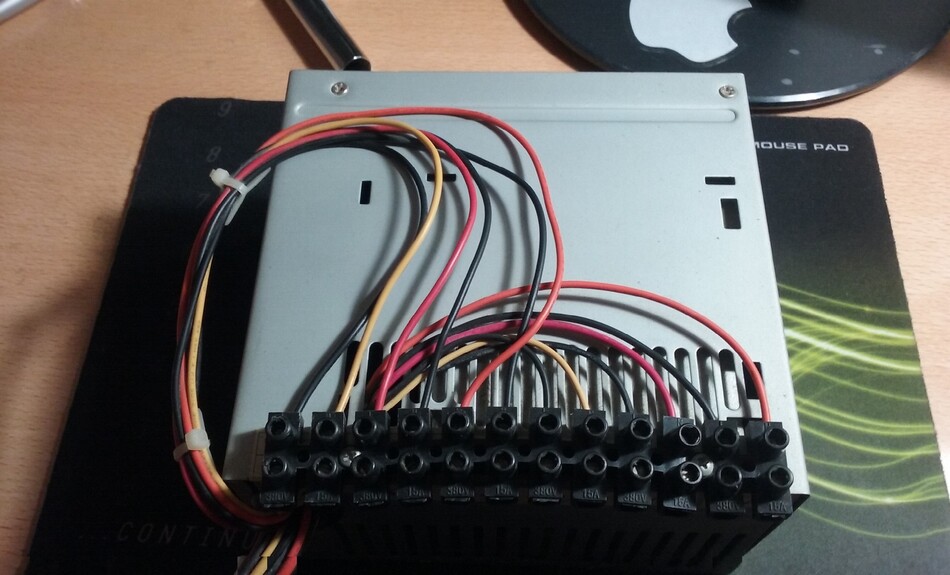

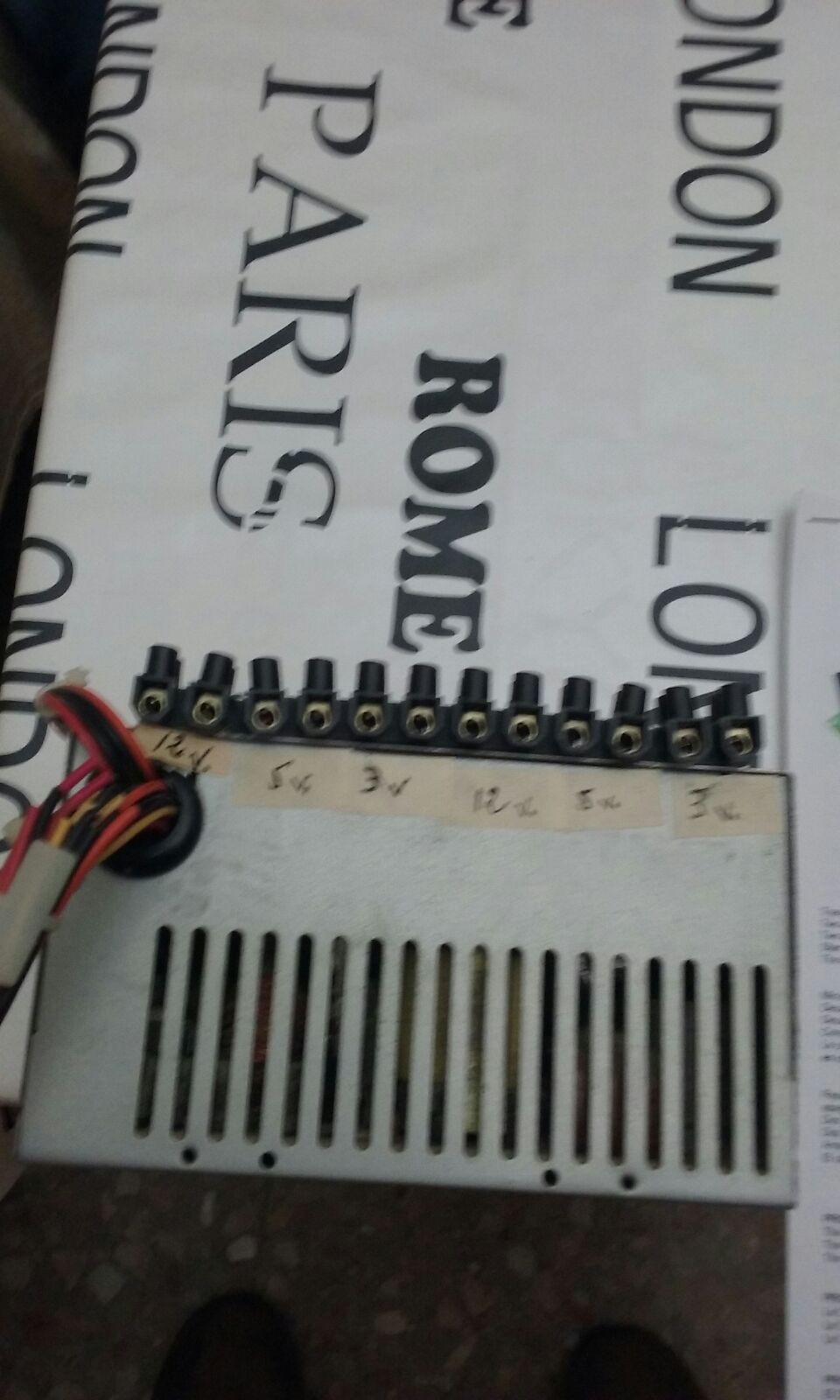

Hola de nuevo y gracias a los dos José Luis y jbr belenes ya lo tenía hecho que todo he separados todas salidas 3V,5V y 12V y unido el verde con el negro, es una fuente que tengo preparada hacer pruebas con los neones y led, pero que no sabía si tenía la fuerza suficiente para alimentar la placa descrita que es para tiras led dicha placa quedo agradecido a los dos por vuestra pronto respuesta.

Adjunto la Fuente de alimentación como la tengo preparada.

Una nueva observación es que los cables de salida son de 0,75mm. Aunque la fuente soporta bastantes amperios de salida, los cables individual NO y los terminales tampoco, este terminal si lo sobrepasas con la intensidad se calienta demasiado y funde hasta la protección plástica que tiene. Aunque veo que los tienes conectados a regletas o clemas de color negro, dejo el comentario también dirigido a los demás.

Te adjunto otra vista de la fuente de alimentación para que veas como va, porque no entiendo nada de electricidad y encima me da pánico trastear con los cables, porque antes de comprar y enganchar quiero estar seguro de lo que pienso hacer se puede hacer.

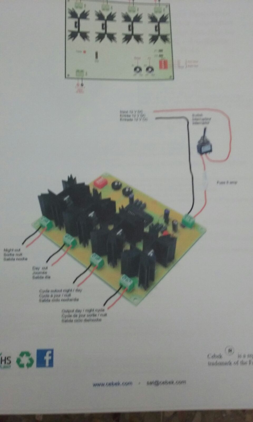

Hola Antonio: He visto tu comentario al amigo Juan y dices que vas a conectar cuatro tiras de leds para simular amanecer, día, atardecer y noche a las bornas
que te marcan como salidas. Te adjunto una dirección con la ficha técnica de este programador, según veo yo, solo tienes dos salidas regulables para hacer el ciclo
las otras dos son salidas fijas en función de cada ciclo. Asegurate bien porque no creo que seas como tu crees.

te diré que ya lo he visto eso de las dos salidas y consultado con el fabricante, me han dicho lo mismo que cuando compré el controladora R-16 que dos salida el día y la noche lo hacen automático tan sólo hay que ponerle el tiempo y el amanecer y anochecer lo hace el final de la rampa en el encendido y apagado de cada fase quedando realizadas las 4 fases como se ve el dibujo que hay por debajo del párrafo de FUNCIONAMIENTO: Ciclo de trabajo. En una palabra que son dos salidas y dos salidas Auxiliares que programadas juntas hacen el Amanecer el día, anochecer y noche como ves en el dibujo antes mencionado, como la R-16.

Hola Eyras. Aunque el comentario va dirigido a J. Luis, permiteme decirte y lo confirmará josé L que eso son dos faces de encendido apagado progresivo y no cuatro como comentas. Un saludo amigo.
