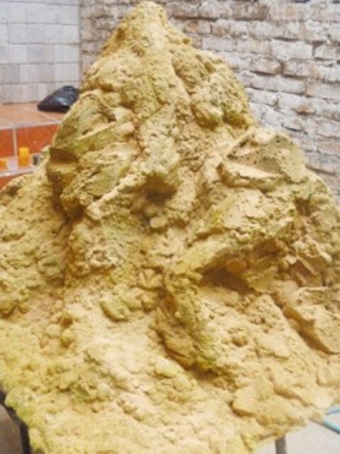

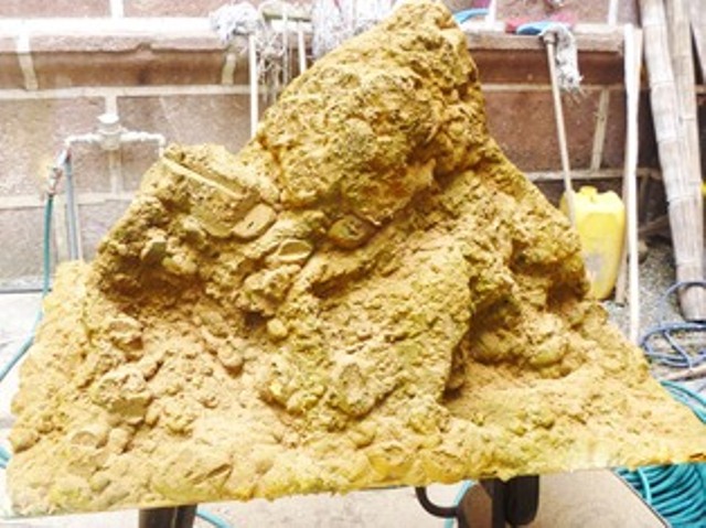

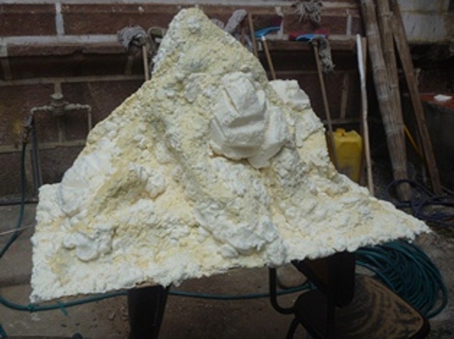

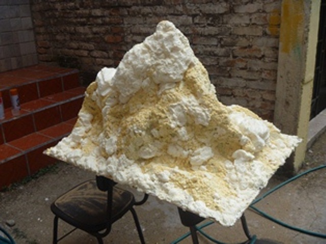

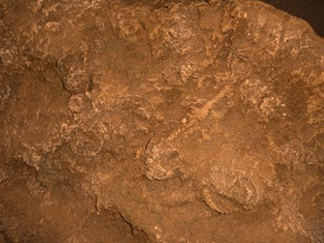

Estas son las últimas montañas que he realizado según el último video de Lola. Yo no he utilizado la espuma de poliuretano  directamente por el costo que representa pero he podido conseguir el principio activo de la espuma  de poliuretano que es el Poliol mas el Isocianato. Mezclando estos dos líquidos se obtiene la espuma. De un galón de estos dos reactivos se puede cubrir cien metros cuadrados. El costo del galón en el ecuador es de 12.00 dólares unos 9 euros aprx.

Aunque no he hecho un paso a paso de la utilización del material, sin embargo es muy sencillo.
El poliol es un líquido parecido a la miel de un color marrón y el isocianato también, solo que un poco más claro. En una funda plástica se pone dos onzas de poliol y dos onzas de isocianato, se los mezcla unos segundos y luego de un minuto aproximadamente comienza a hacerse la espuma. Desde este momento hay poco tiempo para colocarlo en el área a trabajar. Con la misma técnica que explica Lola. (Guantes y un poco de agua con jabón se le comienza a dar forma. Como dije antes el rendimiento es enorme de esta espuma y muy barata en comparación con el poliuretano. Pongo a continuación un enlace que vi de un belenista que trabaja en una fábrica en España donde tienen estos dos líquidos.

Se debe mezclar los dos líquidos en cantidades iguales.
El trabajo es simple de hacerlo. Tomo una funda plástica para un kilo aprx., y coloco unos diez cm, de poliol y 10 de isocianato en la funda plástica, los mezclo un poco y cuando noto que empieza a hacerse la espuma le gago un agujerito a la funda y lo voy aplicando en la superficie preparada.
Dos cosas a tener en cuenta: tienes que tener dos vasos para colocar los líquidos ya que si mezclas los dos líquidos en un solo vaso se te formará la espuma en el mismo. Yo generalmente utilizo vasos desechables plásticos. Cuando haz dominado la técnica puedes poner más de 10 cm en cada preparación. La segunda cosa es que tienes que utilizar guantes para evitar que te embarres. Un consejo práctico es que vayas mojando los guantes puestos en agua jabón para que no se pegue la espuma. Por cada puesta una funda.
Cuando la aplicación es en superficies planas como caminos, suelos, etc. La aplicación la puedes hacer directamente en la superficie y allí mezclas los dos líquidos y los vas esparciendo. Todo este trabajo tienes que hacerlo un poco rápido ya que seca mucho más rápido la mezcla del poliol e isocianato que la espuma de poliuretano. Pero vale la pena probarlo por el costo que representa.
