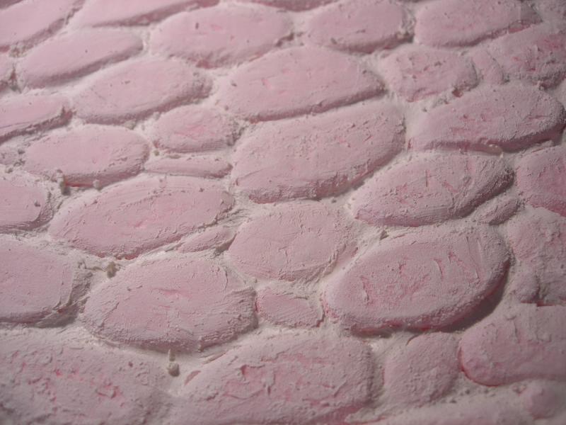

En mi primer aporte en el "paso a paso", intentaré explicar cómo realizo yo el suelo de pizarra con porexpán denso y masilla plástica tapagrietas al agua.

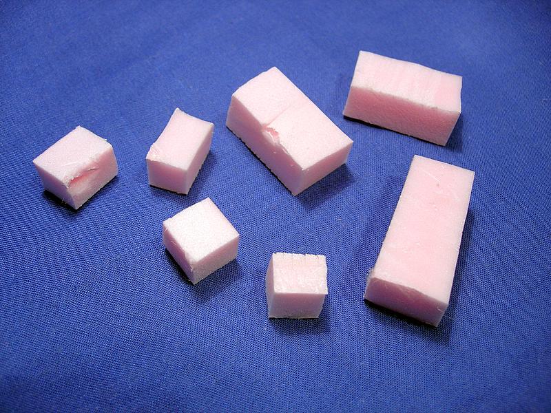

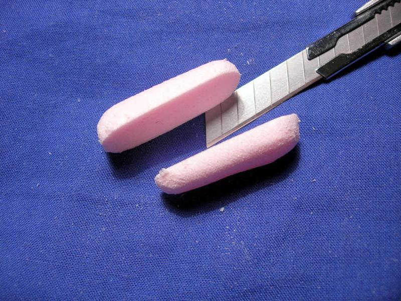

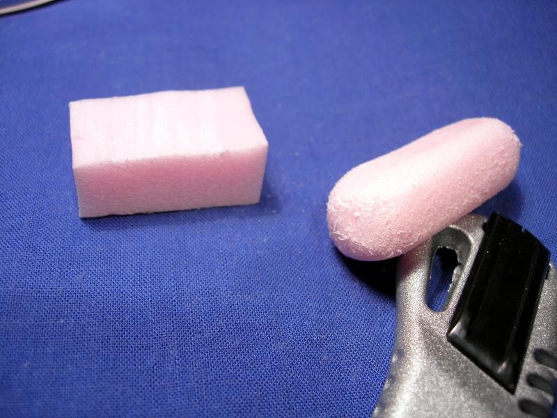

El primer paso es cortar trozos rectangulares de porexpán denso de un tamaño proporcional al tamaño de las figuras, en este caso para figuras de 11 cm. se cortan rectángulo desde 4 cm. a 1 cm. y de un grosor de 1 cm. aproximadamente Figura 1 . Porqué el grueso de 1 cm. porque de esta manera trabajaremos dos piedras en solo un paso, más abajo os lo explico.

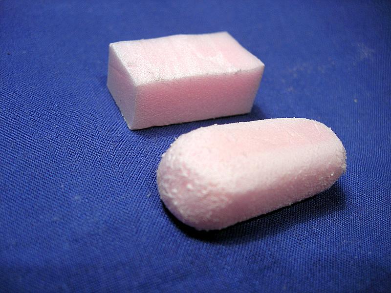

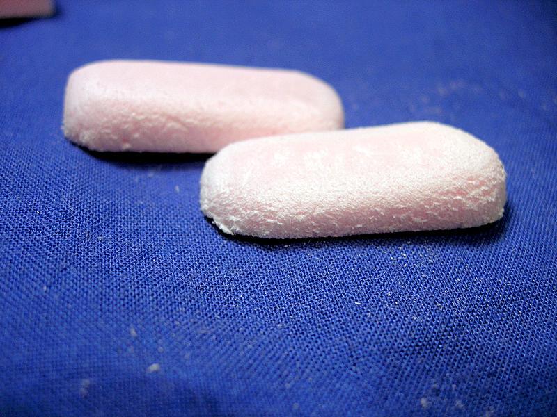

El siguiente paso es redondear con una lija estos rectángulos, tanto por la parte superior e inferior como por los cantos.  Figuras 2a y 2b . Procurad que los óvalos sean irregulares. Figura 5
Paso tercero: cortar más o menos por la mitad (longitudinalmente) cada uno de los óvalos (procurad que una parte sea más gruesa que la otra para dar alturas distintas a cada piedra). Figura 3 y 4 .

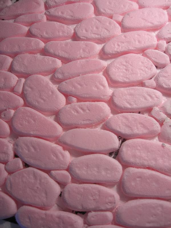

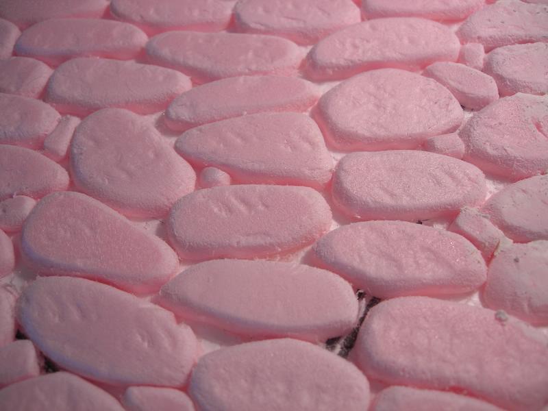

Cuarto paso: pegad las distintas piedras en forma trabada tal y como se ve en las figuras 5 y 6 .
Después de pegadas, golpeadlas con un objeto irregular para romper la superficie plana de las piedras.

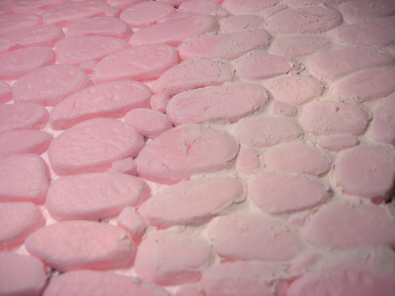

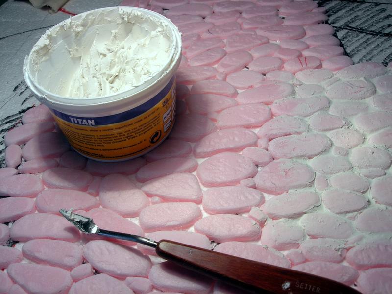

Ya estamos en el quinto paso: con la masilla plástica, se irá tapando las grietas que quedan entre las piedras con un dedo, procurando que quede bien metida entre ellas. Figuras 7, 8 y 9.

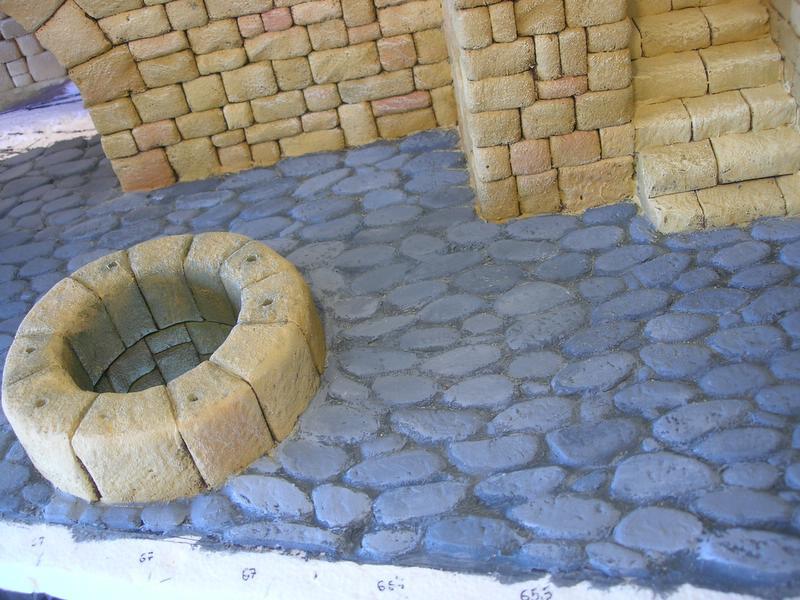

Por último preparamos un gris oscuro azulado muy aguado con blanco, un poco de negro y un poco de azul. Con esta pintura cubriremos todo el suelo procurando que no quede nada sin pintar. Cuando esté seco, preparamos en un trozo de porexpán los mismos colores que hemos utilizado para el fondo (blanco, negro y azul) pero tal y como sale de la lata de pintura. Mezclando entre sí estos tres colores pintaremos todas las piedras, procurando no rellenar las grietas, y dando distintos tonos dentro de esta gama. A continuación, (y una vez seca esta segunda capa de pintura), con la técnica de pincel seco, barreremos con blanco la superficie en distintos lugares para simular el desgaste natural de la piedra.
Una observación: la pintura plástica tiende a oscurecerse una vez seca, por lo que es interesante que demos los colores en un tono más claro que el resultado que queremos conseguir al final.
Espero que este "paso a paso", os pueda servir a algunos de vosotros.
Un saludo a todos los foreros.

Gracias lucu1 por tu paso a paso, las piedras de la pared
usas el mismo sistema pero màs cuadradas
y sin masilla, no, lucu1?
saludos

LUCU, enhorabuena, está muy bien, una cosa ¿crees que merecería la pena intentarlo con pequeñas piedrecitas de verdad recogidas en la playa?

Mª del Mar: si son de pizarra natural sería estupendo, más real imposible, y de echo estoy planteándome hacer unas pruebas con estas piedras recogidas en la playa ahora que llega el veranito, aunque mi situación geográfica me lo permite durante todo el año, pero ya se sabe "En casa del herrero, cuchillo de palo".
Para otro tipo de piedras, sería conveniente hacer algunas pruebas para ver el resultado, el único inconveniente que le vería a esto es el excesivo peso del belén.

En alguna ocasión he utilizado piedrecitas reales para hacer lienzos de pared o suelos y quedan bién pero tienes que tener en cuanta que el aumento de peso es muy importante,pudiendo en algún caso debilitar e incluso romper la estrctura sobre la que se asienta.

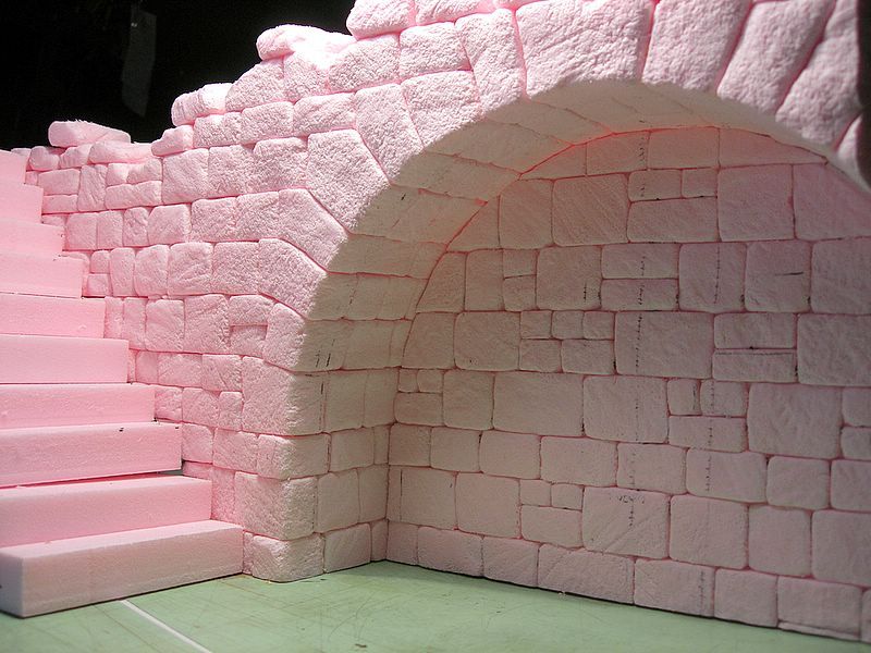

lucu1, el tamano de las figuras del belen de esta foto qual ese?
https://foro.belenismo.net/forums/get-attachment.asp?action=view...
y como haces la rugosid de las pietras? con el papel-vidrio?

Respondiendo a tus preguntas, te diré que el tamaño de las figuras de este diorama son de 12 centímetros aproximadamente.
En cuanto a la rugosidad de las piedras te invito a que visites este post:
https://foro.belenismo.net/forums/thread-view.asp?tid=1356&posts=78&start=1
busca más abajo de donde vistes esta foto y en él explico la forma de trabajar las piedras. espero que lo entiendas sin problemas (lo digo por el idioma), si no es así me pones un correo para tratar de explicarte lo que no comprendas.

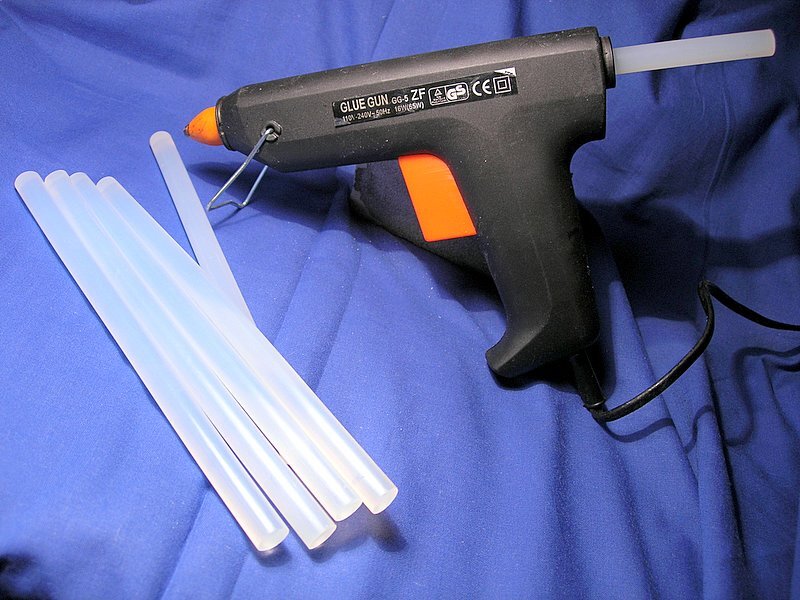

Siempre utilizo para pegar el porexpán la pistola de pegamento termofundible , es fuerte, limpio y sobre todo muy rápido su secado. para nosotros que siempre vamos mal de tiempo y con prisas es ideal. Una vez que le coges el truco, se hace casi imprescindible.

lucu1:
yo uso esa pistola en el taller de tecnología y hay que decir los contras:
-usa barras de silicona (esto no es contra)
- QUEMA!!! yo tengo una herida en la muñec porque se desvió mientras salia la silicona ardiendo. hay que ir urgentemente a lavarse con agua fría!!!! sino no se despega!!!
- ¿esto no sería un inconveniente? no la he probado en porex, pero, no lo derrite?
- hay que appoyarla sobre ese soporte metálico, dado que, aun sin salir silicona; la propia punt te abre un hoyo dondequiera.
saludos. habrá mas pros y contras; no obstante yo solo se estos.

Yo uso mucho la pistola pero no con el porexpan porque una vez se me hizo un agujero,
pero era menos denso ¿Sería por eso?

Ciertamente paizga, quema y mucho, con esto hay que tener cuidado.
El porexpán sí se derrite con este pegamento pero no lo suficiente (hay que poner poca cantidad), de todas maneras se tienen que unir las dos partes que se van a pegar rápidamente, de este modo al contactar la pieza que tiene la cola con la otra, el pegamento se enfría con rapidez y deja de derretir el porexpán dejándolas pegadas casi al instante. De cualquier manera hay que hacer prácticas con ella (como con todas las herramientas), hasta cogerle el truco, (NO ES DIFICIL). Una observación importante, cuanto menos denso sea el porexpán más lo quemará lógicamente.
Si te fijas en la foto de la pistola térmica, verás que tiene una pieza de alambre en la parte de la boquilla, que sirve para apoyar la pistola mientras se trabaja con ella, y de esta manera no tienes que dejarla en otro sito que se pueda quemar.
