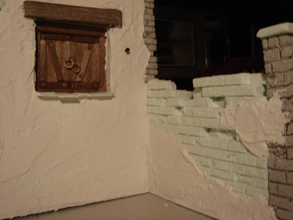

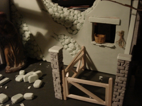

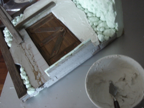

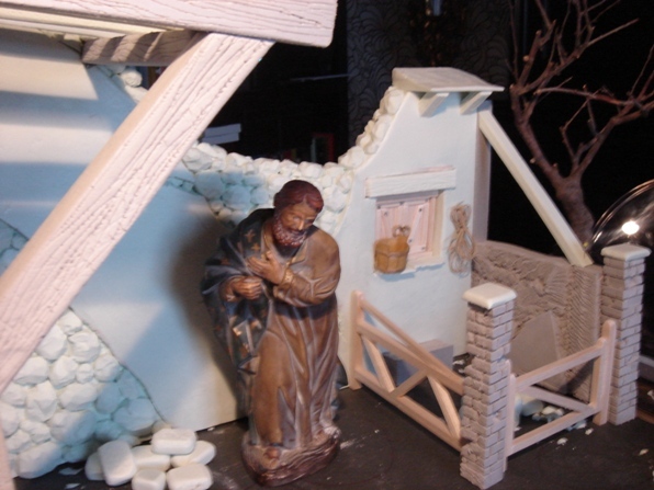

Hola amigos,despues de muchos meses siguiendo a esta gran familia que sois los de este foro,me decido a poner mi primer post,y colgar algunas fotos de lo que es mi bautizo belenistico...A ver si logro colgarlas,claro.
Agradecer a todos vosotros ,pues de todos he aprendido tecnica,escala,diseño,etc...,y espero que me aconsejeis y por que no ,digais defectos que poder areglar...si no en este ,almenos en otros ,pues como a muchos foreros ,una vez te enganchas a esto,ya no es facil dejarlo. Me estreno con un misterio,lo que pretende ser un portal- pesebre,para unas figuras de 27cm,de las desparecidas figuras de escayola, que ya hace unos años pinte .Hasta ahora me limitaba a poner unos corchos a modo de gruta y poco mas...A falta de una de las fases par mi mas importantes ( y mas dificiles),la pintura,me despido hasta muy pronto,donde espero colgar las ultimas fotos con todo ya terminado.Un saludo

David, bienvenido al foro y lo que has presentado tiene muy buena pinta y una buena terminación. Cuando lo pintes podremos apreciar el resultado final, pero en principio muy bien.

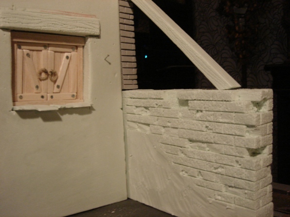

jooooooooooooooooooo, dogo, jejejejejejejej, buen material, buen trabajo, la ventanita y la puerta muy bonitas, pinta bien, como decimos por aqui, saluditos
201
Baeza (Jaén)
pero que buena pinta que tiene, te esta quedando genial, las puertas y las ventanas son chulisimas!!!
875
De verdad que es tu primer Belen? Impresionante de verdad

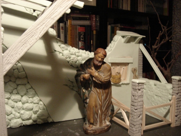

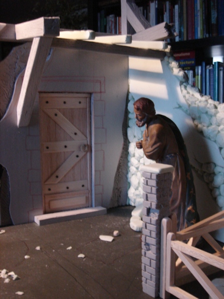

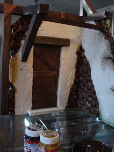

Por sacar peros, quizá, te aconsejaría que controlaras las medidas de las puertas en relación a las personas/figuras, pues da la sensación que la puerta es pequeña para ese San José.

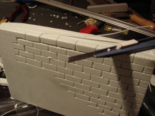

Tienes un gran trabajo en el tallado del porex, lo dominas muy bien. Enhorabuena y sigue colgando fotos!!!
no creo que la puerta sea pequeña, ten en cuenta, que ahora al encastrar la peana (la tiene señalada en el suelo) baja la altura de la figura. saluditos.
3006
Lo he pensado Pilita, pero aun así yo la hubiese hecho un pelín más alta. Pero son matices ciertamente. Entre que luego encastrará la peana y que San José está algo agachado quedará genial...además, lo menos que te fijas es en la puerta ante tanta belleza!!!
1483
san fernando

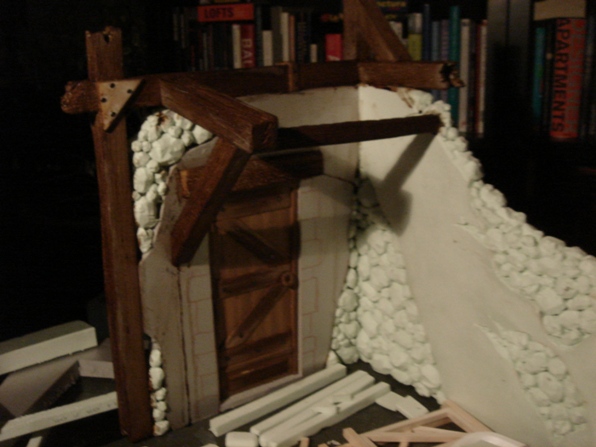

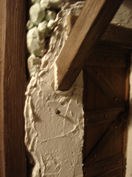

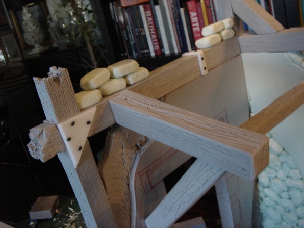

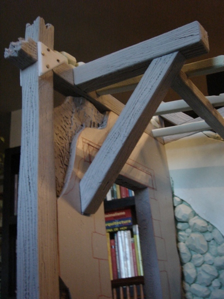

Buenas Dogo.
Enhorabuena por tu trabajo, estas haciendo un gran trabajo y con muchisimo detalle.

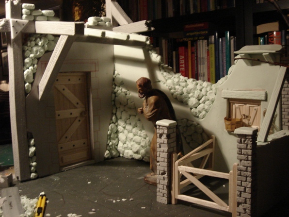

Pero tengo un "pero" tengo obsesión por las vigas ( Carles ya me ha sufrido), si miras el misterio de frente, la viga donde descansa varias viguetas, es imposible que se sujete. Debería descansar sobre la escuadra que has hecho y la viga de la escuadra descansar sobre la viga del muro, ya que tampoco apoya en ningún sitio y no tiene suficiente canto para cajearla. (que lio, no se si me he explicado).
Hablamos! Saludos
3006
Y tanto que te he sufrido jejeje.
Dogo, hazle caso, que el que sabe, sabe, y luego el resultado se nota. Queda perfecto con los consejos de este Maestro.

Pues chic@s no sabeis la ilusion que me haceis con los animos y con esos apuntes para corregir errores que me apuntais...en serio!!! Aun me hace falta mucho para alcanzar vuestro nivel ,lo se,yo soy "alumno" vuestro ,pues gracias a vosotros se lo mucho o poco que controlo en belenismo ...y si estos consejos vienen de maestros como vosotros ufff!!! ya conocia vuestros trabajo y en fin...babeo je je je !!! Sois fabulosos tanto en el diseño como en la ejecucion de vuestros trabajos...he estado revisionando tu trabajo reyes y me he dado cuenta de que efectivamente he metido la pata con el tema vigas...no se si meterme a corregirlo pues ya esta todo muy avanzado pintura,etc...pero cada vez lo veo ahora me rechina jua jua jua ...en fin no se que hare!!! Pilita eres un encanto ... y Carles muchas gracias a ti tambien por todo...Sigo trabajando Maestros !!!

dogo no te preocupes, adelante!!!!!!!!!!no lo cambies!!!
3006
Dogo, si lo tienes avanzado no lo toques. Sigue trabajando y esto ya te servirá para fijarte en cómo mejorar futuras construcciones. Ánimo!!!!! Queremos ver avances! jajaja

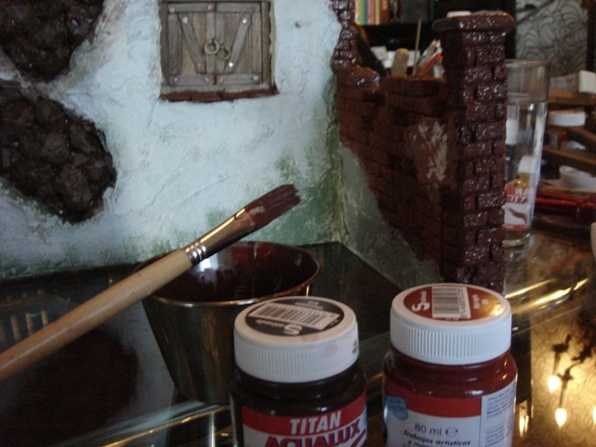

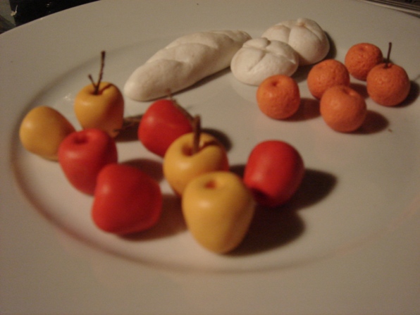

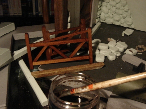

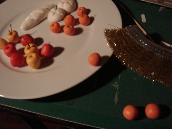

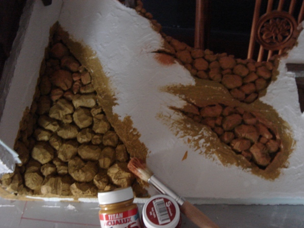

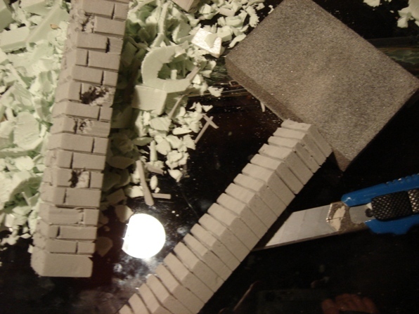

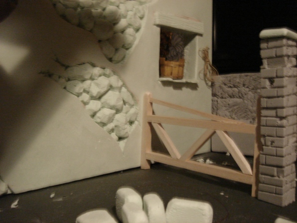

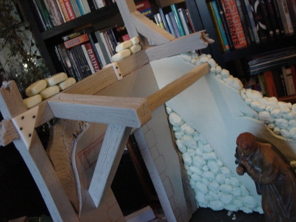

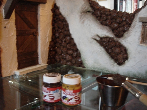

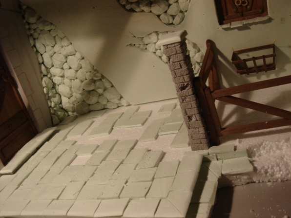

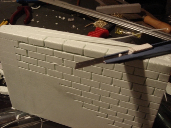

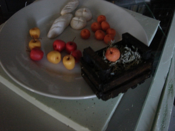

Bueno,pues aqui os cuelgo algunas fotos de como va mi "obrilla"...he decidio continuar a pesar de mis fallos,pero bueno espero que para mi proximo trabajo no me ocurra lo mismo...igual os pido ayuda,aviso !!! je je je ...bueno como vereis aun me queda mucho,en pintura solo esta dada la capa base,las maderas estan ya tintadas con nogalina y los hierros oxidados.El enyesado (aguaplast) tambien dado.Me falta antes de proseguir meter cableado que tambien tendria que haberlo hecho antes ( ..lo se) pero bueno.Seran tres puntos de luz tenue y una pequeña hoguera...a ver que tal!!! Os pongo tambien algo de mi trabajo de modelado con Fimo para poner en alguna cesta(falta pasar por horno y ultima patina) y por ultimo agunas fotos de las figuras que componen el belen...como os dije son de las antiguas de escayola pintadas por mi hace ya unos años...bueno,como veis aun me falta mucho mas de lo que quisiera jejejejej..pero ahi estamos!!! Espero poder terminarlo pronto pues he tenido la genial idea de comprarme un misterio el pasado fin de semana en Sevilla en marmolina...sin pintar!! quiero hacerlo con oleo,son de 32cm 5 piezas...son realmente bonitas,con un detalle y una perfeccion que os gustaran... espero no meter la pata por no decir otra cosa al pintarlas...este año quiero ponerles en un entorono barroco,tipo Napolitano,construccion que se las trae por mas sencilla que quiera hacerlo...y todo eso en un mes !!!!! jua jua jua ..estoy loco!!!!
