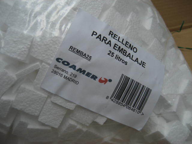

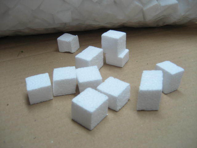

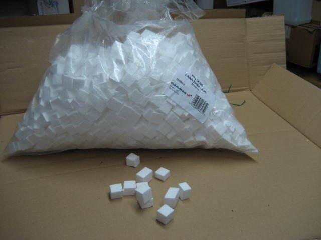

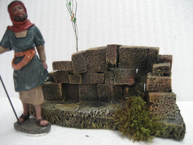

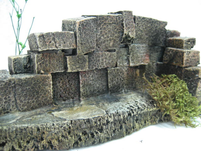

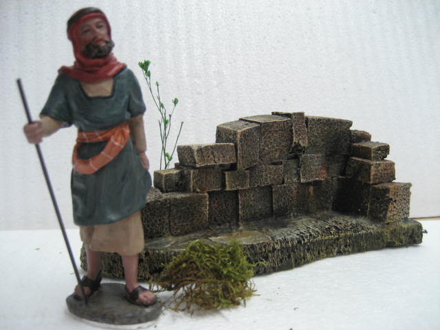

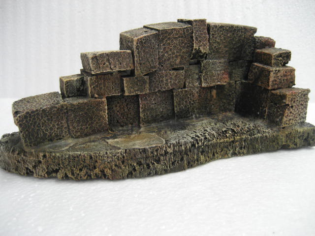

    He encontrado en L&M una presentación de porex con el nombre de "relleno para embalajes"y pienso que puede tener muchas aplicaciones en la construcción de nuestros belenes, como por ejemplo en la construcción de muros.
    Se presenta en bolsas de 25 litros, es de alta densidad y las piezas son cubos irregulares de distintos tamaños aunque con muy poca diferencia.Precio 7 euros.
    Creo que pueden utilizarse muy rápidamente para hacer muros o casas de segundos o terceros planos, simplemente pegados unos encima de otros y sin texturizar y sin dar ningún tipo de recubrimiento, ni de escayola ni "masilla Pamplona" o similar.
    Esto si quiere utilizarse como he dicho de forma muy rápida y que "cunda".Por supuesto si se liman aristas, se les dá textura con cepillo de alambre y se les cubre con escayola o similar, el resultado para primeros planos puede mejorarse mucho.
    Os pongo unas fotos del producto y una prueba rápida que hice en un momento, como he dicho sin ningún tipo de recubrimiento ni retoque, solo pegando uno encima de otro y pintando.

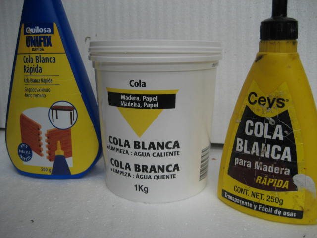

Josefo, muy buena idea!! llevo toda la mañana intentando encontrar por el almacen alguna caja con estas cositas, pero nada!! algo se me ocurrira.. por cierto, porfi dime como pegas el porex!! si utilizas algun pegamento concretamente.
Enhorabuena y gracias por compartirlo!!
675
Madrid zona oeste.
    Suelo utilizar la cola blanca de carpintero.Es barata y se puede comprar en ferreterias, grandes almacenes etc.Aunque en principio la ves entre las juntas de las superficies pegadas, de color blanco, cuando seca es transparente.
 Pongo foto.

Interesante aunque se nota mucho las bolitas, creo yo, pero la isea es buena y se gana tiempo para muchas cosas asi, un saludo y a espabilar que ya queda menos.
