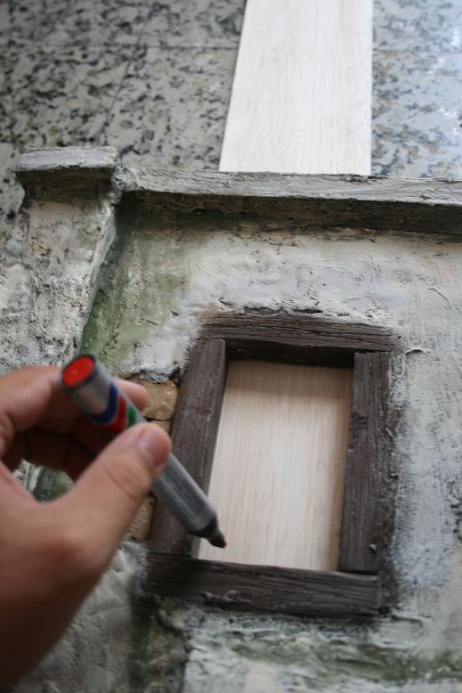

Buenas a todos.
Voy a poner un paso a paso de una ventana de madera.Espero que os guste.
foto1

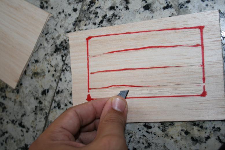

 Utilizo madera de balsa como veis en la foto, en otros casos utilizo el corcho de colores, pero siempre empleando la misma tecnica.

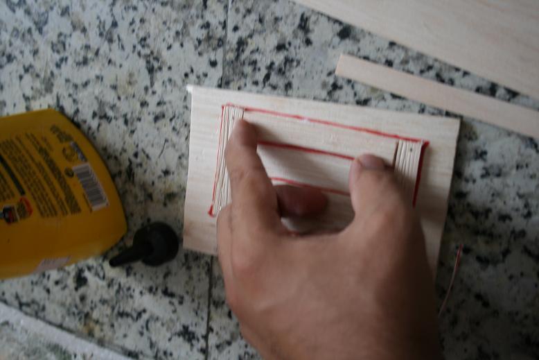

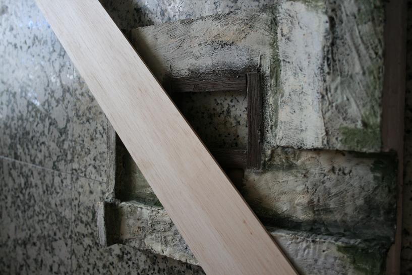

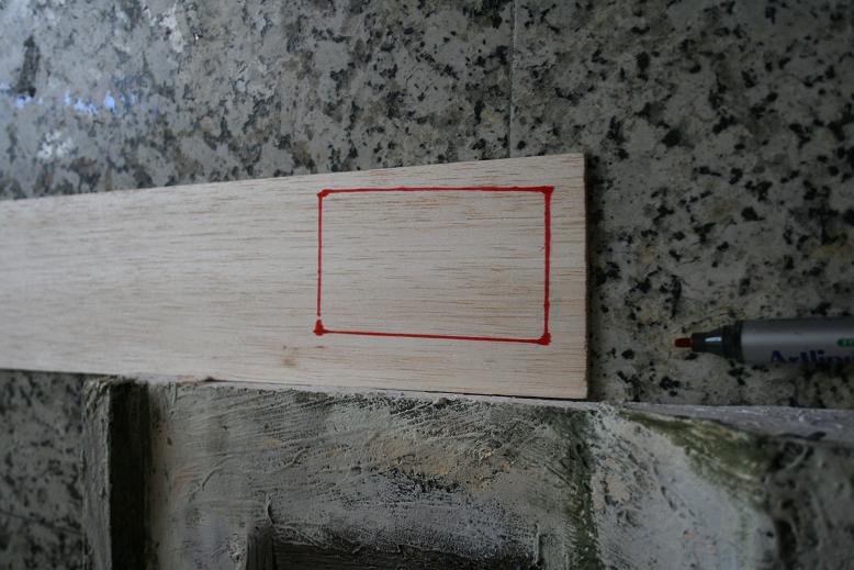

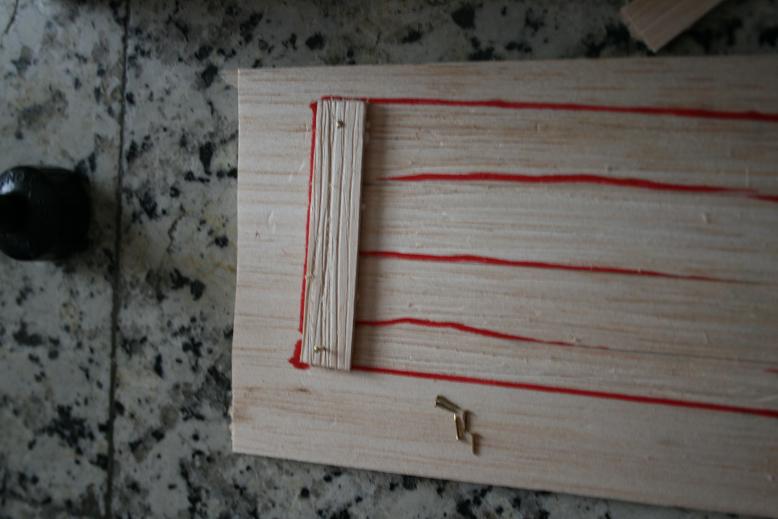

foto2 y foto3
 Colocamos la madera por debajo del hueco de la ventana para marcar el contorno.

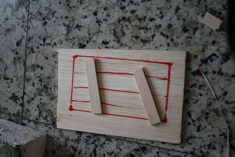

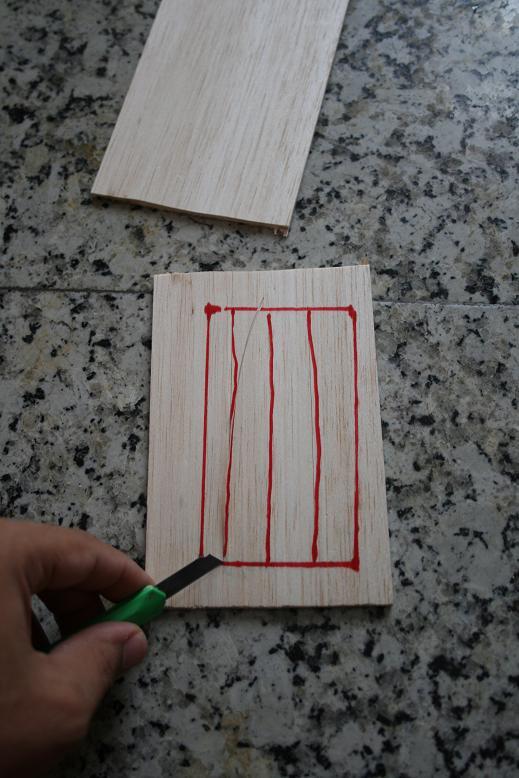

foto4
Dibujamos los tablones en verticales

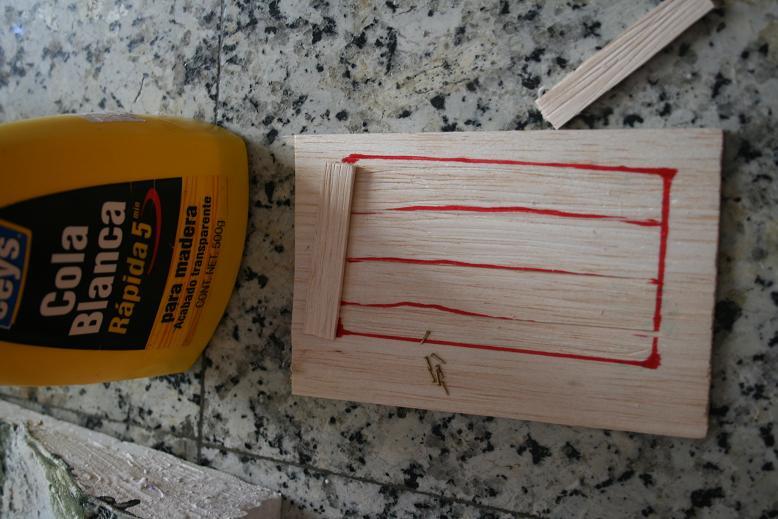

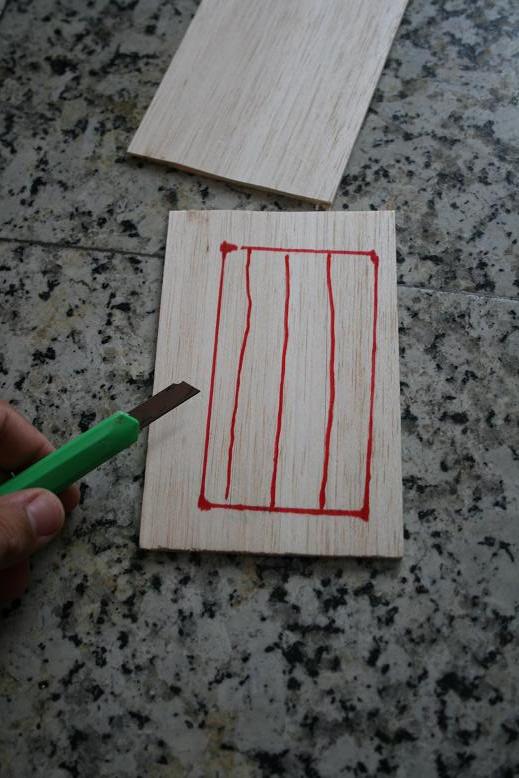

foto5
 Con el cutter realizamos los surcos de los tablanos.
foto6
A continuación rayamos las vetas de la madera, bien con el mismo cutter, punzon...

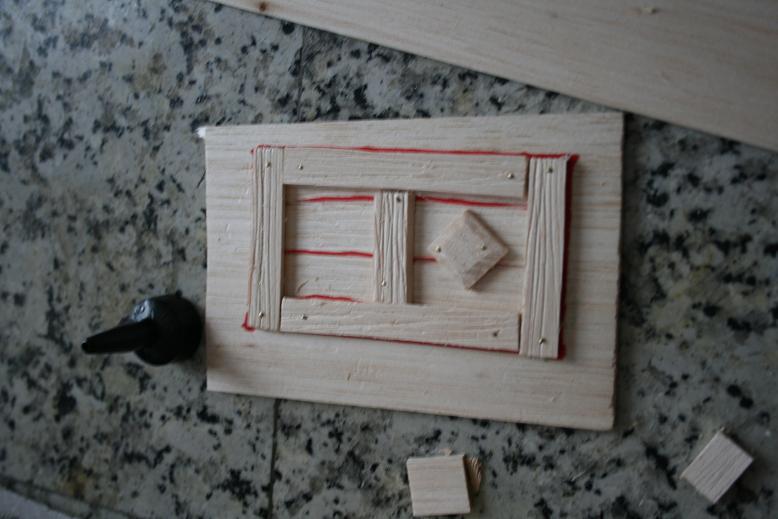

foto 7
 Cortamos los tablones con la idea de decorar la ventana de un modo u otro.
foto 8
Para fijar los tablones utilizamos clavos, los clavos que se ven los suelo encontrar en tiendas de marqueteria, ya que se utilizan para las maquetas de barcos.
 foto 9
Fijamos los tablones con los clavos.
Os pongo las fotos y luegos continuamos...
(madera 001.jpg)
(madera 002.jpg)
(madera 003.jpg)
(madera 004.jpg)
(madera 005.jpg)
(madera 006.jpg)

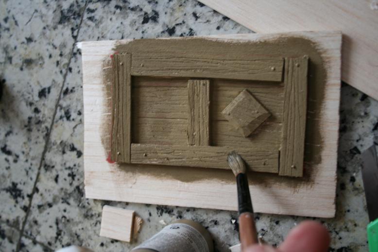

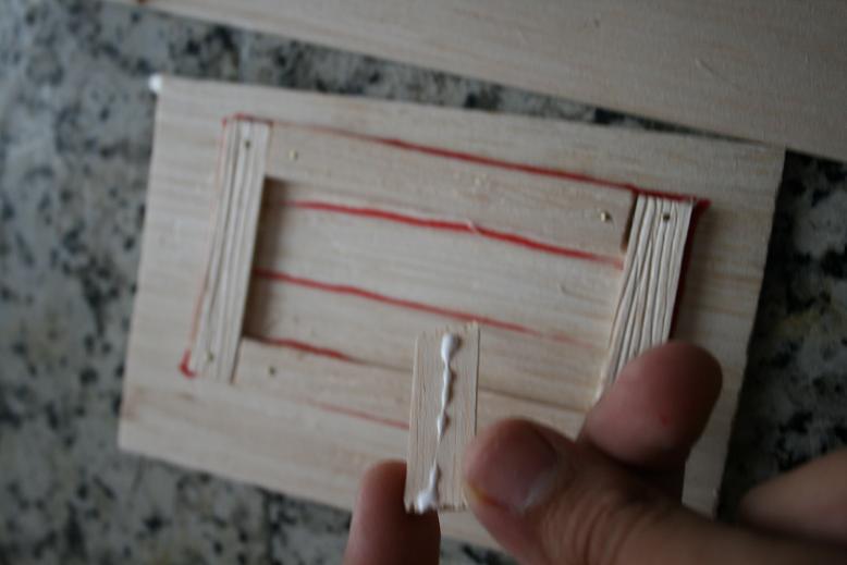

foto10 foto11 y foto12
Continuamos decorando la ventana, fijanod con cola blanca y clavos.

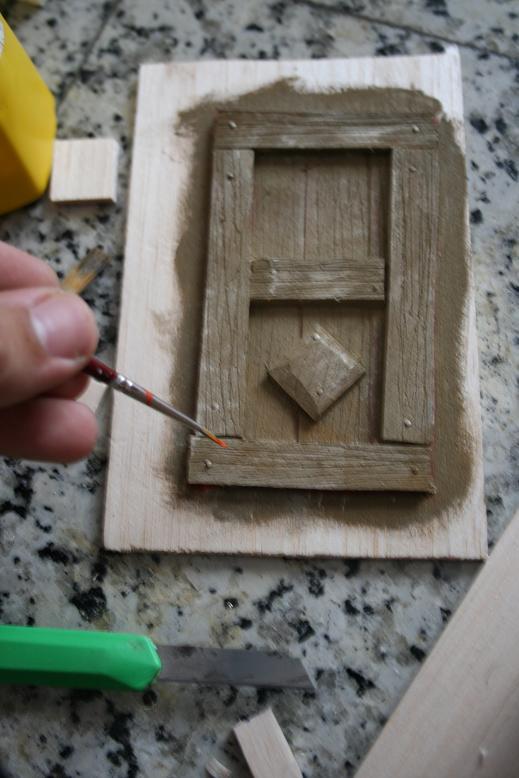

 foto 13
 Le aplicamos el tono base de la madera, en esta ocasion he utilizado un marron diferente al del marco para dar un poco de contraste.

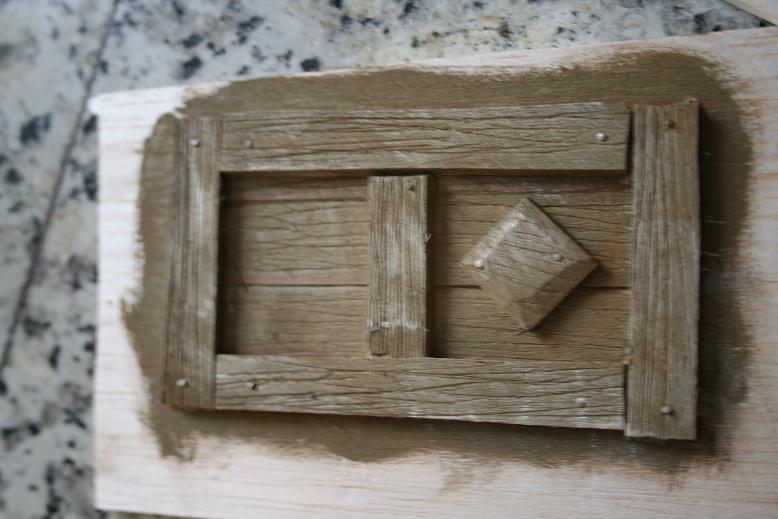

foto14
 Aplicamos veladuras con gris perla para resaltar las vetas d ela madera.

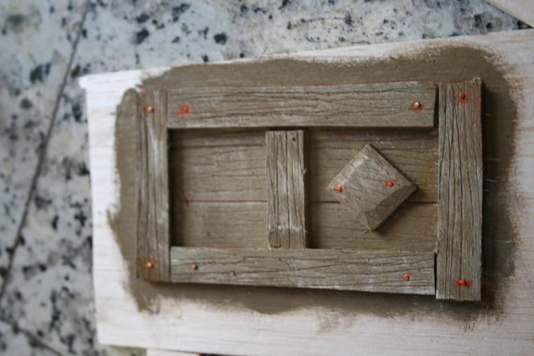

foto 15 y foto 16
 Le damos naranja a las cabezas de los clavos para simular el oxido.

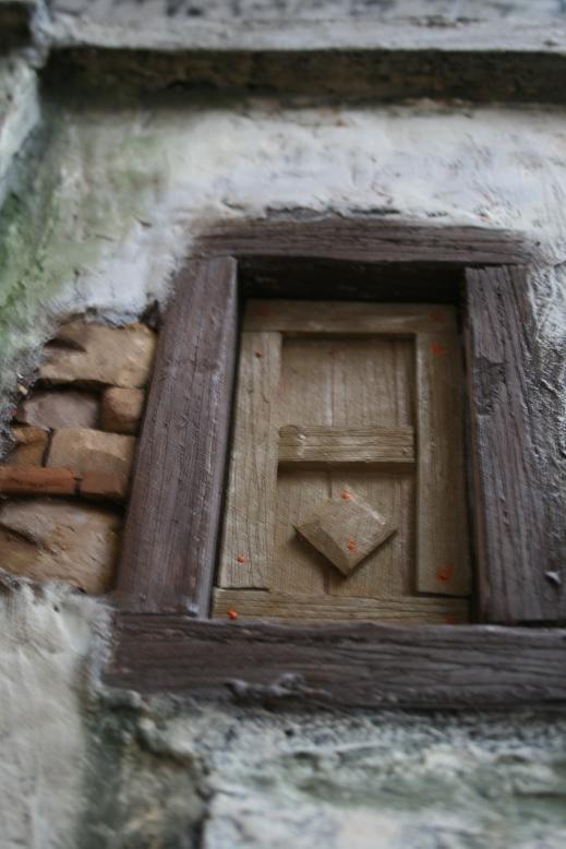

foto 17
 Pegamos la ventana con cola blanca por detras del marco.

(madera 013.jpg)
(madera 014.jpg)
