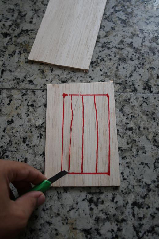

Utilizo madera de balsa como veis en la foto, en otros casos utilizo el corcho de colores, pero siempre empleando la misma tecnica.

Dibujamos los tablones en verticales
foto5
Con el cutter realizamos los surcos de los tablanos.
foto6
A continuación rayamos las vetas de la madera, bien con el mismo cutter, punzon...
