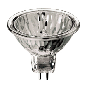

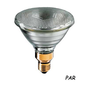

Para el segundo tema, lo mejor sería usar fuentes que concentren lo más posible la luz que emitan, como las dicroicas (halógenas) y las lámparas PAR. De estos dos tipos, existen en el mercado de varios colores.

(LLÃmpara-PAR.jpg)
(DICROICA.jpg)
Adjuntos LLÃmpara-PAR.jpg (28KB - 154 descargas)
Adjuntos DICROICA.jpg (37KB - 166 descargas)
