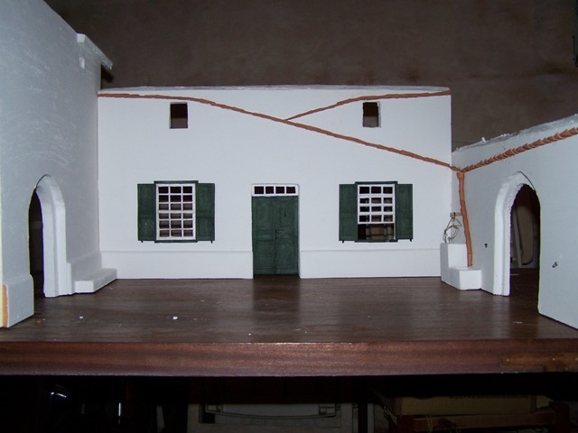

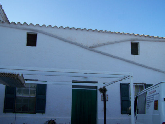

Aqui os dejo el principio de lo que sera mi belen,aprovechando los aperos del campo que tengo hechos,hemos decidido que lo dedicare a la gente del campo y porque no empezar con la edificacion central del belen que sera el predio donde vivo y donde ocupara un sitio de privilegio el pozo de torno.Espero que os guste!!!Ha medida que vaya haciendo os enseñare como voy

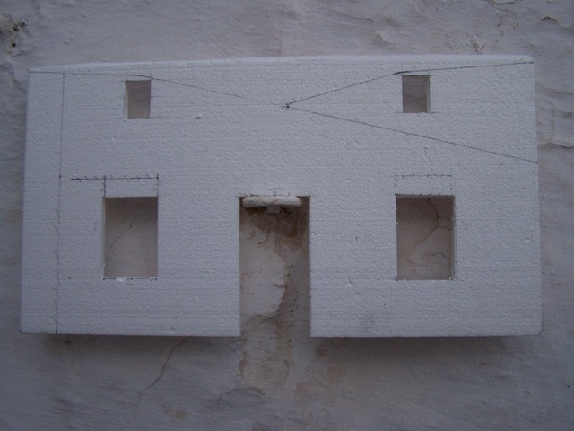

Las paredes las hago con porex de 2 cm. de bolitas porque ira con una capa fina de masilla y pintado de blanco (sin desconches) y las ventanas y puerta principal estan hechas de las bandejas que vienen con los alimentos que compras en los supermercados(de 4mm.)
Modificado por eduar2 3/8/2009 22:31
(vista del predio,antes habia una palmera en el centro del patio.jpg)

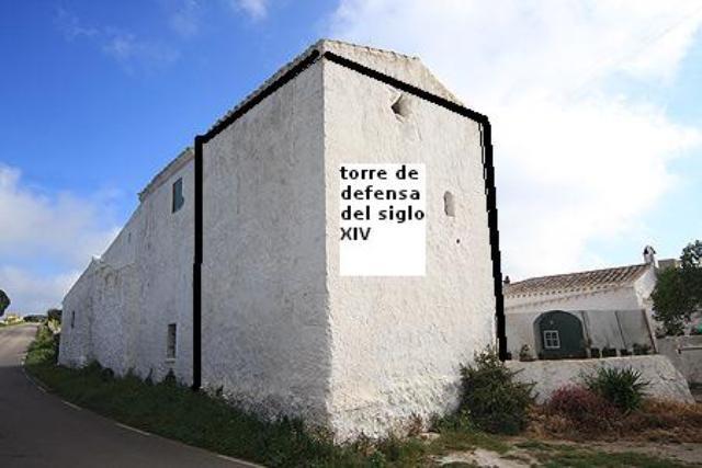

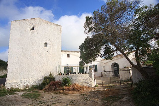

(antigua torre de defensa,transformada y adosada a la casa con el tiempo.jpg)

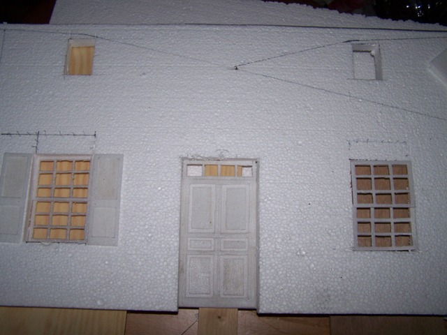

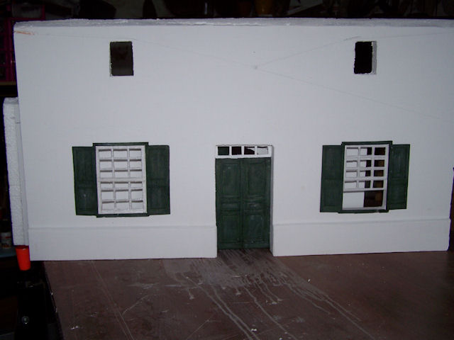

(Fachada central del predio.jpg)
(fachada central del predio donde vivo.jpg)
(fachada con ventanas y puerta como estaba antiguamente.jpg)

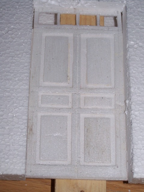

(detalle puerta principal con su vidriera superior.jpg)

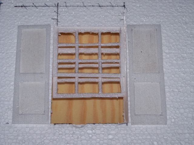

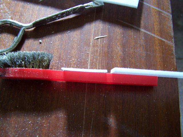

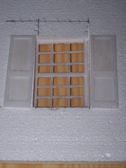

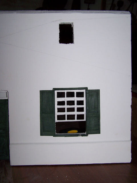

(detalle ventana y contraventana.Para dar relieve a la contraventana,he cortado los cuadros y los he lijado por detras.jpg)

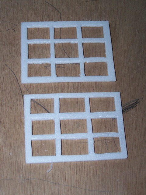

(cuadrado de la ventana lijado y sin lijar.jpg)
(ventana de guillotina de 9cristales por hoja.jpg)
(ventana de guillotina semiabierta,herencia de las dominaciones inglesas.jpg)

Adjuntos antigua torre de defensa,transformada y adosada a la casa con el tiempo.jpg (36KB - 138 descargas)

Adjuntos detalle ventana y contraventana.Para dar relieve a la contraventana,he cortado los cuadros y los he lijado por detras.jpg (81KB - 402 descargas)

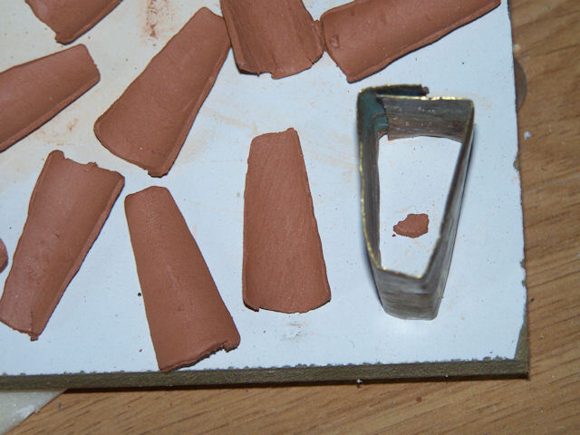

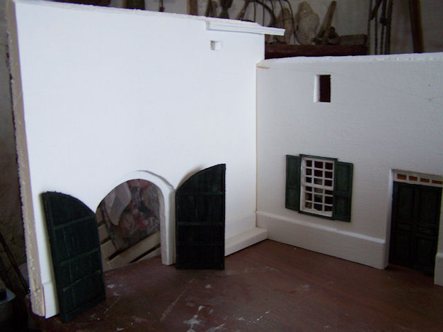

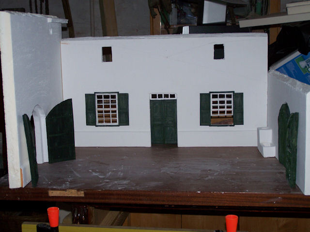

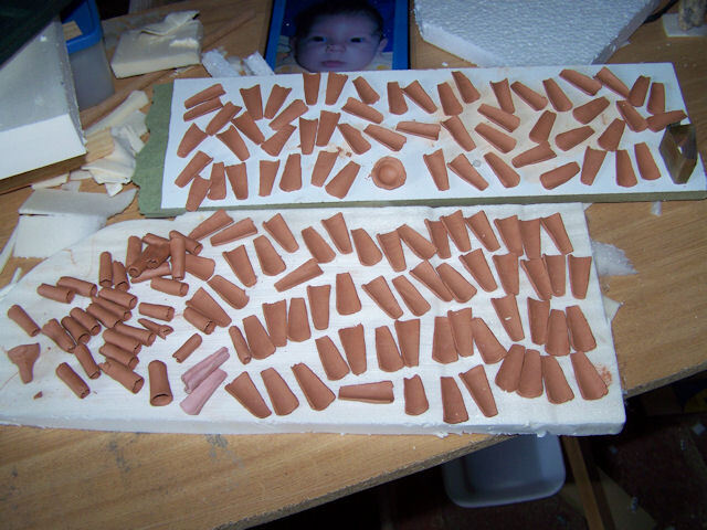

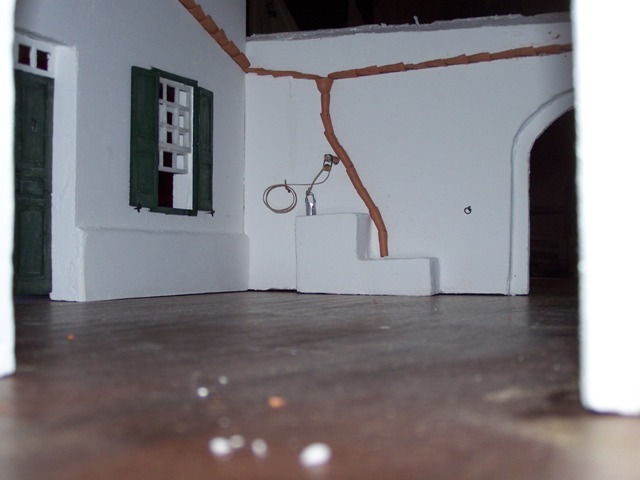

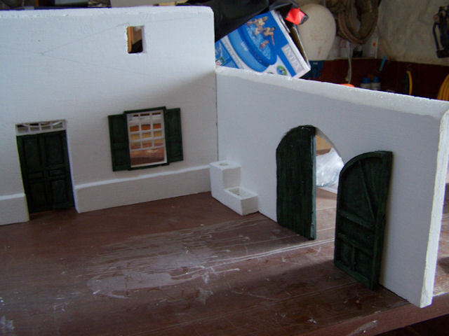

Aqui os pongo las fotos de como voy.Solo falta unir los laterales a la parte central,pero antes quiero poner las tejas y el canalon(las tejas las he hecho con arcilla de secado al aire).El lateral izquierdo era una torre de defensa y nose si acabarla o dejarla como esta y cerrar las puertas.¿Que hariais vosotros?.Esa es mi duda
(lateral derecho con la cisterna.jpg)
(lateral izq.La cornisa sobresale para ajustarla con las tejas ..jpg)
(Fachada principal.jpg)
(Detalle de la ventana.jpg)
(Patio.En medio ira una palmera como habia antes.jpg)
(tejas y canalon.jpg)
(tejas y molde.Las tejas tienen 3x2x1.jpg)

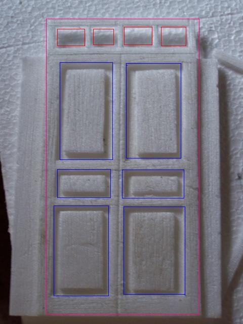

hola hermosa obra, ¿cómo hacer que las puertas y ventanas?
6vior!
Taranto - Puglia - Italia
Hola queridos eduar2 explicarnos cómo realicé pirograbado puertas................ y cómo los grandes ventanales...........
478
Es Castell-Menorca
Hola Fabio!!!Perdon,no habia visto tu pregunta.Es facil hacer puerta:En una plancha dibujas los cuadros y recortas,despues de los cuadros que has cortado los cortas mas pequeños y los vuelves a pegar todo en otro trozo de plancha fina
Cristaleras es lo mismo,dibujar cuadros, cortar y ya esta.Normalmente son 6 cristales,pero aqui habia una muy antigua de 9 y queda mejor
En la foto:Rosa=plancha entera  Rojo=cortar y tirar  Azul=Cortar y guardar para cuadros dentro

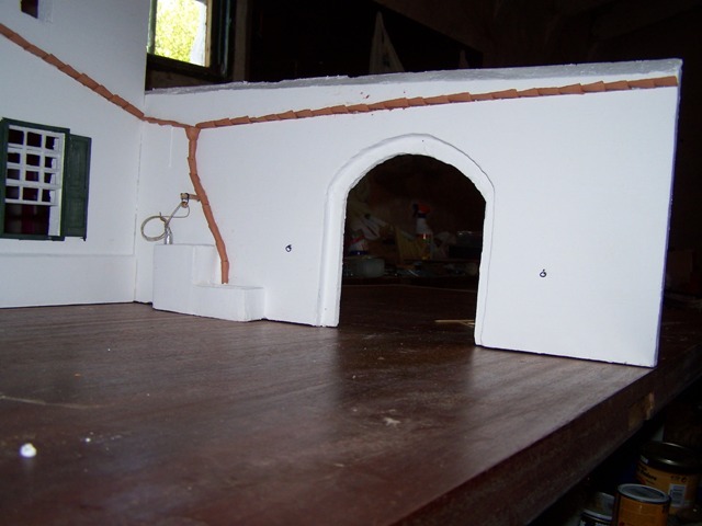

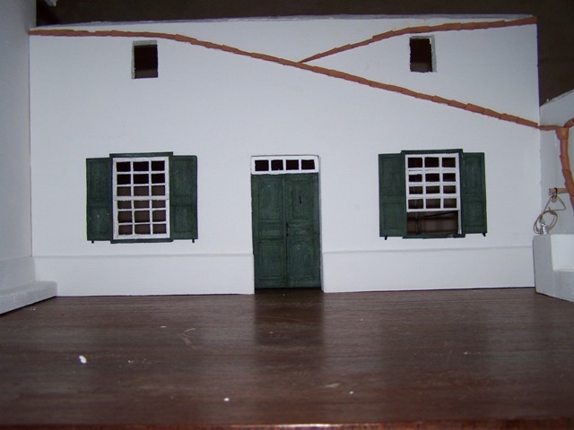

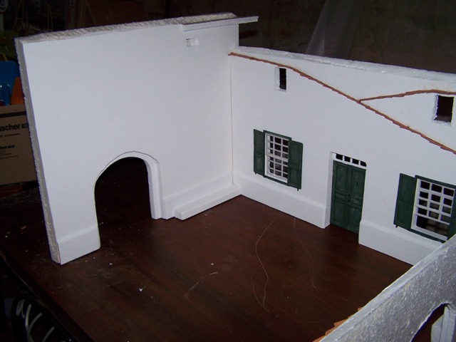

Aqui pongo las fotos de como va la cosa de momento.Aun quedan trozos por pegar y acabar de poner las primeras tejas
(Fachada Izq. Aqui falta trozo de la cornisa a las tejas.jpg)
(Fachada Principal.jpg)
(Fachada derecha.jpg)
(todo el conjunto.jpg)
(Detalle cisterna.jpg)

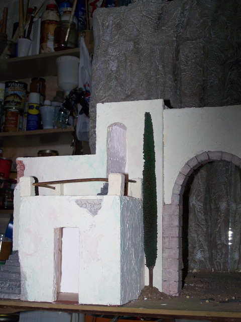

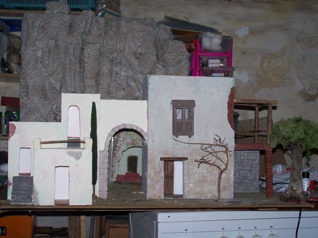

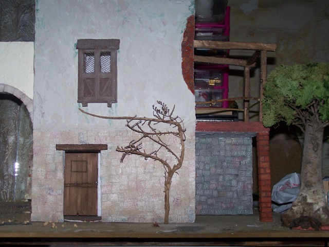

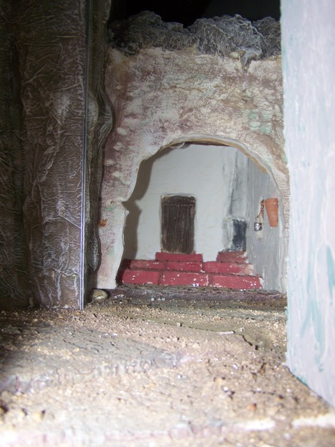

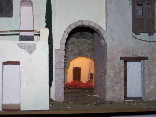

Aparte del patio del predio,que ya no es igual a la primera foto pues hubo un pequeño tornado(cap de fiblo) que nos arranco el arbol de la entrada,os pongo fotos de las construcciones que iran por detra con la montaña.Dentro del arco,para dar mas profundidad, puse una casa que se ve reflejada por un espejo.Ahora estoy "fabricando"tejas para la cubierta del predio que si tengo que poner canalon y cubierta,me aran falta 502 por lado.Espero que os guste como voy
(betlem 001.jpg)
(betlem 010.jpg)
(betlem 009.jpg)
(casa cueva dentro del espejo.jpg)
(cueva iluminada.jpg)
