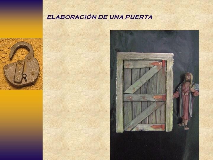

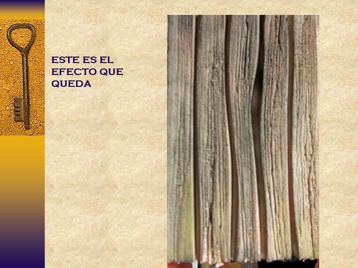

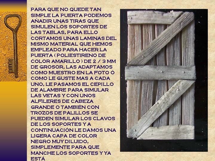

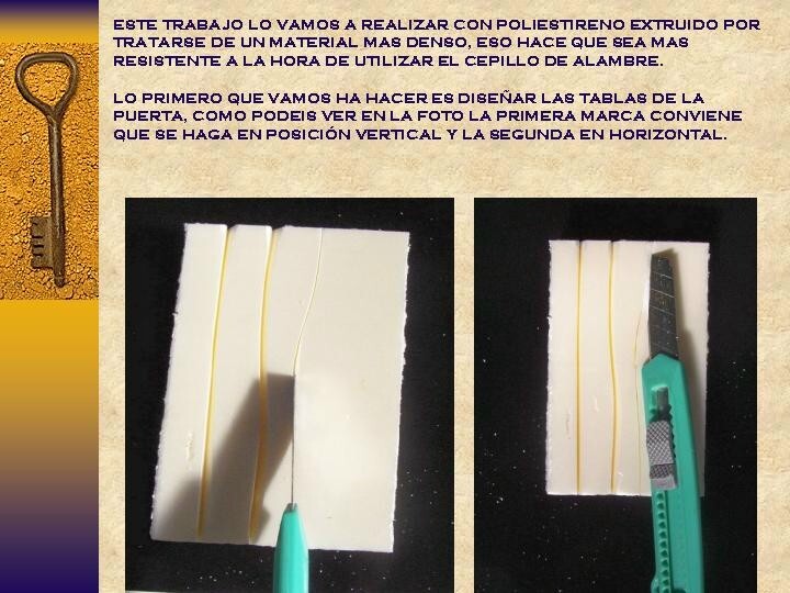

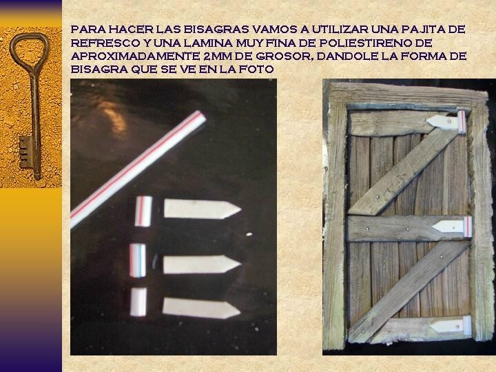

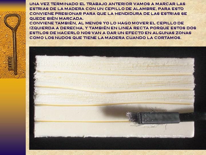

Elaboración de una puerta
Majadahonda (Madrid)
Construcción de una puerta
(PUERTA-1.jpg)
(PUERTA-2.jpg)
(PUERTA-3.jpg)
(PUERTA-4.jpg)
(PUERTA-5.jpg)
(PUERTA-6.jpg)
(PUERTA-7.jpg)
(PUERTA-8.jpg)
(PUERTA-9.jpg)
(PUERTA-10.jpg)
(PUERTA-11.jpg)

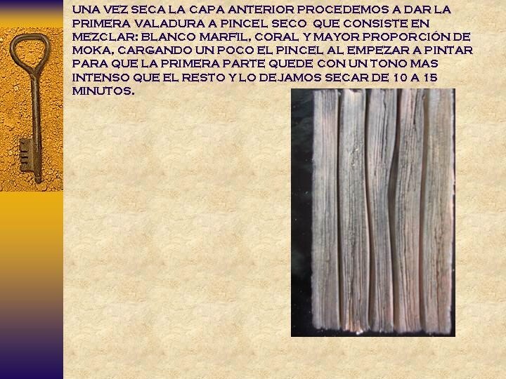

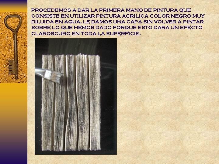

Magnífico "paso a paso", Carlos, muy claro y muy bien presentado.
Me va a venir muy bien, sobre todo la parte de la pintura, ya que yo le daba un color oscuro sin diluir y lo iba rebajando a base de veladuras mas claras, pero no me llegaba a satisfacer plenamente el resultado final.

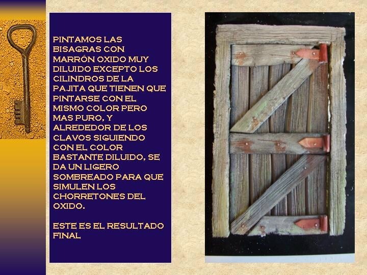

Mis disculpas. Ademas... no encontraba ninguna forma de hacer las visagras , es excelente la forma en la que las hiciste, las llevaré a cabo en la puerta que tengo hecha, pero claro... estan sin visagras. Mis felicitaciones, y espero que me perdones por ser tan impaciente.
