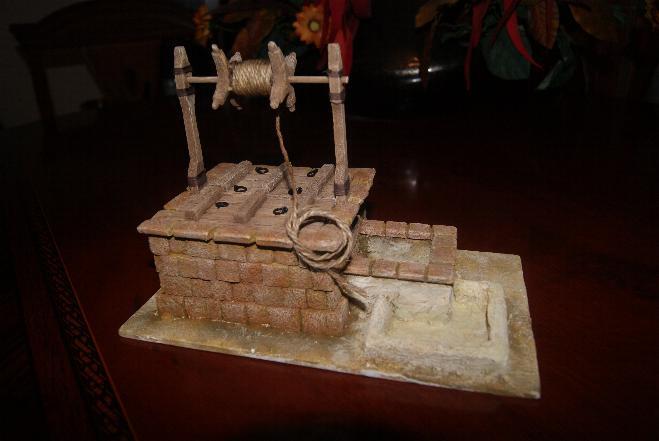

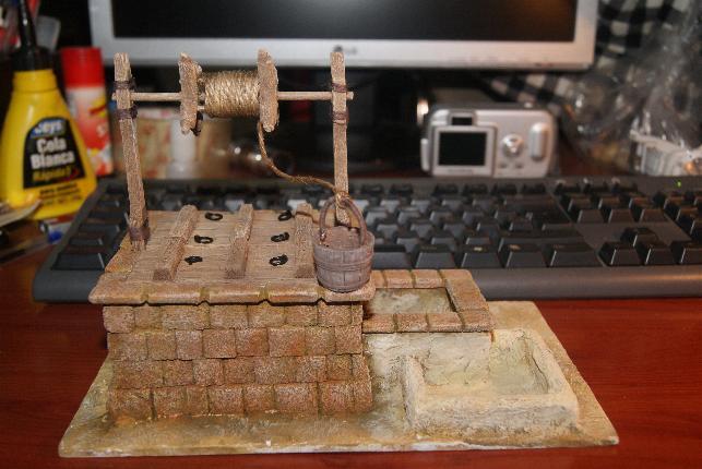

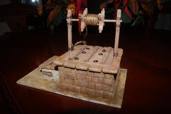

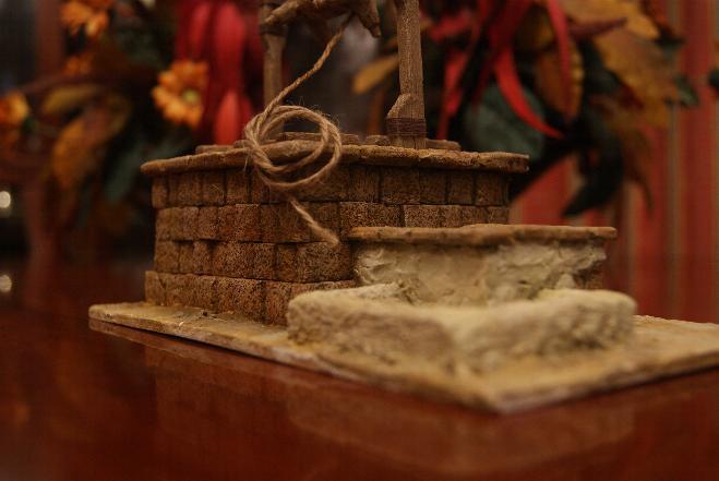

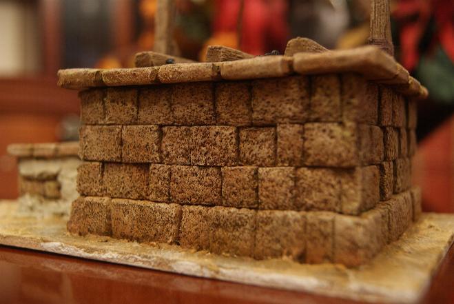

Bueno, ya he empezado con cosas para el año que viene. Lo primero que estoy terminando es el Pozo de Emilio M.
Os dejo foto. Siempre respetando las medidas de Emore y convirtiendolas a figuras de 12CM por lo que se reduce todo justo a la mitad. (Facil conversión).
Para la pintura he seguido paso a paso su tutorial, y os garantizo que queda perfecto.
Modificado por fornaco 18/12/2011 15:49

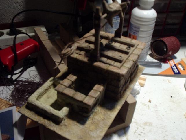

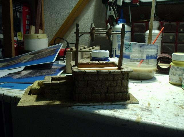

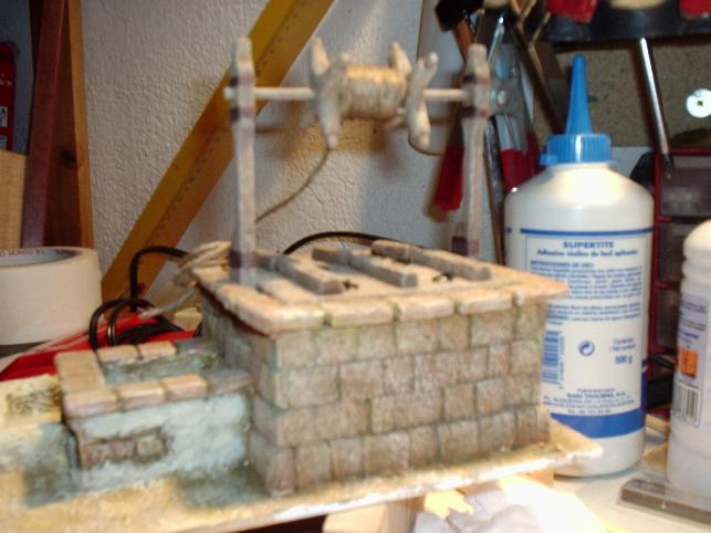

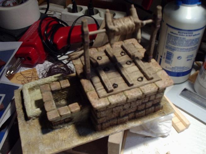

A falta del cubo, os pongo fotos de lo que hoy he realizado.

579
pontevedra
18/12/2011 21:21
Te queda genial.

565
Huelva-Ayamonte
18/12/2011 21:36
Gracias Angeles, la camara es la que no hace justicia. Bajare con la reflex para que se vea todo el detalle.

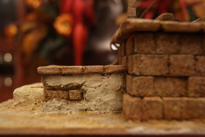

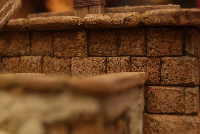

565
Huelva-Ayamonte

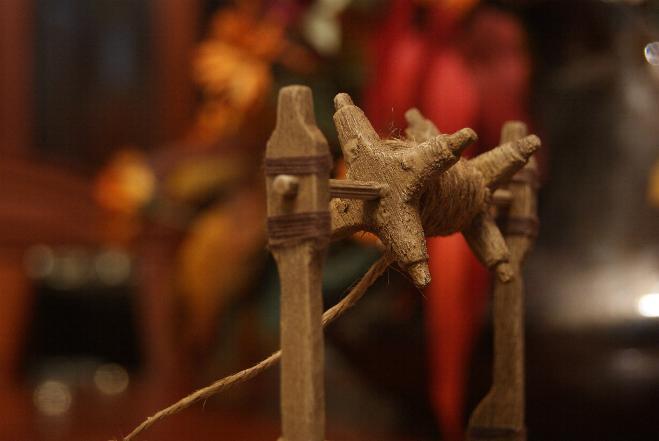

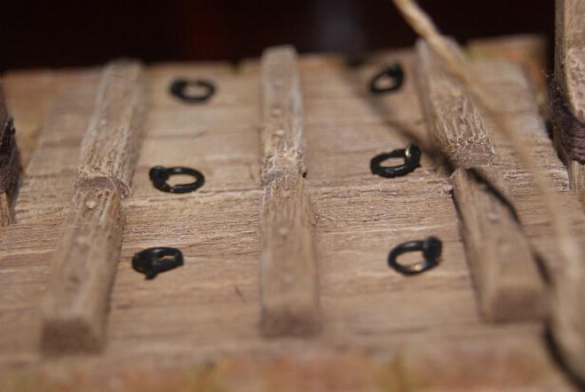

19/12/2011 22:21
Ahora creo que las fotos hacen justicia al trabajo realizado.

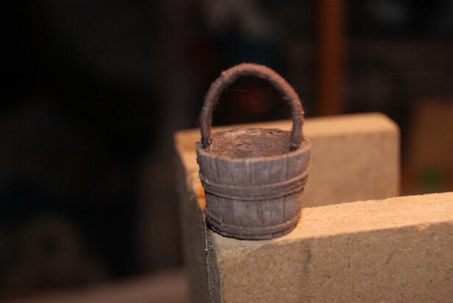

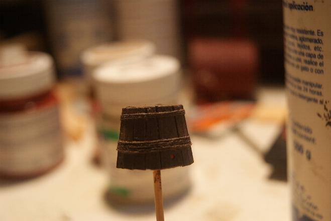

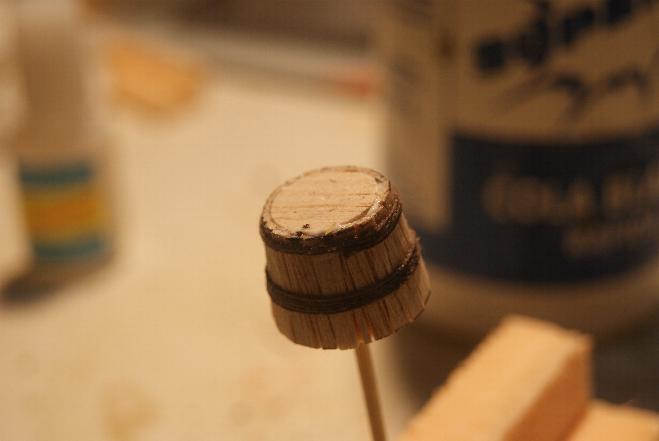

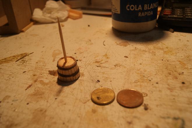

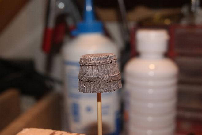

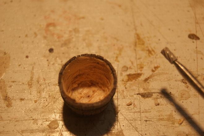

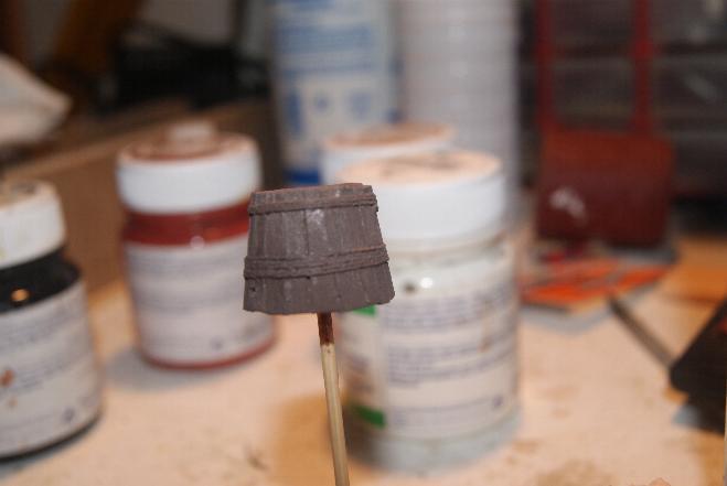

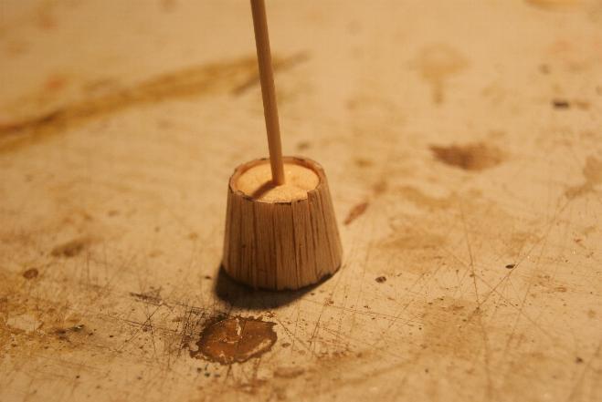

Ahora os pongo un paso a paso del cubo:
1º.- Corto un trozo de porex con las medidas de una moneda de 5 cts (arriba) y una de 10 cts (abajo), altura del cubo 1,5 cm.
2º.- Con madera de balsa de 1mm, corto tiras de aprox. 3 mm de ancho y con un poco de cuña (mas ancho por arriba y menos por debajo)
3º.- Voy forrando el porex con estas tiras y las pego con cola blanca.
4.- Una vez secas, rodeo el cubo con cuatro o cinco vueltas de cuerda muy fina y la pego con cianocrilato.
5.- Corto un trozo de madera de balsa de 2 mm con la moneda de 10 cts y la pego en el fondo.
6.- Abro sendos taladros con una broca muy fina para el asa.
7.- Le doy la pintura base (tutorial de emore para imitar madera vieja)
8.- Le doy la primera veladura.
9.- Le doy la seguna veladura.
10.- Vacio el interior del cubo con una pequeña fresa.
11.- Pinto el interior del cubo con la pintura base del paso 5 y la oscurezco en el fondo con un poco de tizne negro.
12.- Utilizo el cabo de la lima que es de la misma anchura que el cubo para cortar y dar forma a un trozo de cable de cobre y posteriormente lo forro con la misma cuerda fina del paso 4.
13.-Cubo terminado.
14.-Cubo en el pozo y fin del trabajo.
Feliz Navidad a todos.
Modificado por fornaco 19/12/2011 22:42

hola es precioso tu pozo pero me podrias decir como has echo los ladrillo y las valdosas de arriba soy nueva en este foro y no se buscar muy bien los procesos. yo estoy haciendo un pozo de ladrillos de maquetas pero no tiene ni punto de comparacion al tuyo es precioso de verdad un saludo.
565
Huelva-Ayamonte
21/12/2011 10:02
wuito - 20/12/2011 15:51
Te pongo el tutorial que yo he utilizado (el de Emore).
PROCESO PARA CONSTRUIR LAS PIEDRAS CON POLIESTIRENO EXTRUÍDO
1º.- Corto tiras de poliestireno extruído a unos 40 cm. de largo aproximadamente con las medidas (alto y ancho) que vaya a construir las piedras.
2º.- Las tiras las voy cortando a distintas longitudes para que las piedras no sean todas iguales.
3º.- En la parte vista de la piedra, con un cútter le hago unos pequeños rebajes y con una lija fina redondeo un pelín las aristas de la piedra; las aritas de la parte de piedra que va a ir pegada sobre el poliestireno expandido no hacen falta lijarlas.
4º.- Las piedras las voy pegando con cola blanca rápida transparente una a una sobre la superficie de pared hecha con poliestireno expandido. Conforme voy pegándolas, tengo la precaución de ir rebajando de ancho algunas piedras para que queden unas más hundidas que otras.
5º.- Una vez terminado todo el proceso de colocar las piedras y antes de pintarlas, le doy a las piedras pequeños golpecitos, en algunas más que en otras, para producirles pequeñas imperfecciones y así darle realismo.
6º.- Una vez terminado todo el proceso, las pinto directamente sobre el poliestireno extruído.
¡Ojo, el tamaño de las piedras depende del tamaño de tus figuras!.
Espero haberte ayudado y muchas gracias por tu comentario.
Feliz Navidad.
