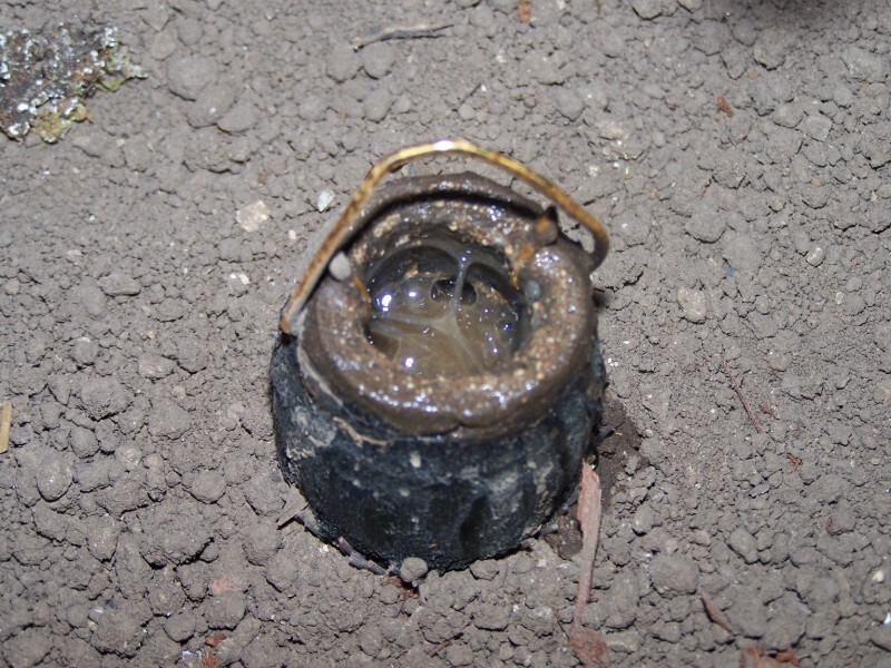

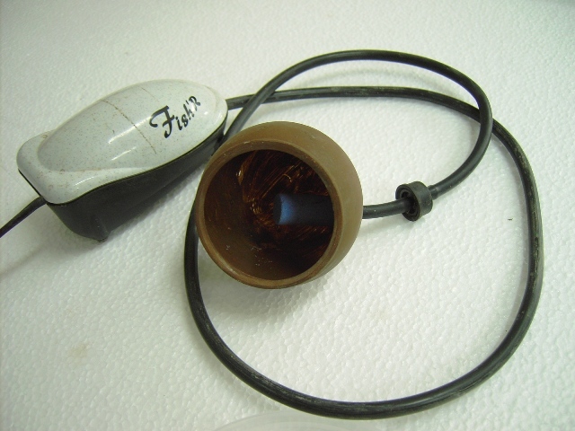

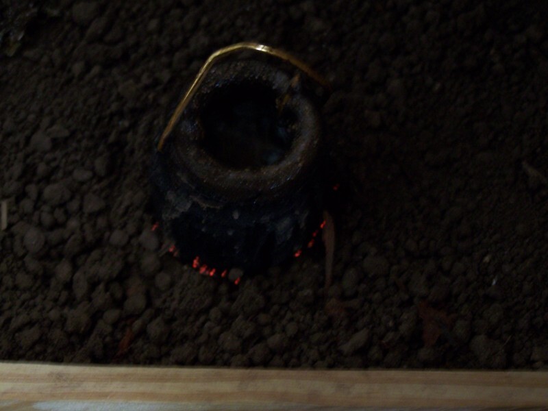

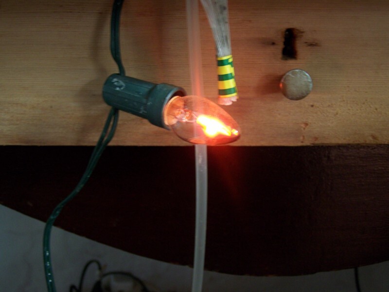

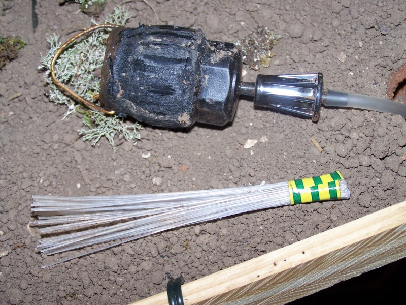

hola a todos,aqui os pongo como hice yo el efecto del fuego y el agua hirviendo para un caldero.El caldero es un tapon de 12pulgadas para tuberia de pvc rigido,un poco de fibra optica y una bombilla efecto fuego.Espero os guste

Estupendo trabajo, muy original amigo Eduardo, pero por favor quítale pulgadas al tapón, 12 me parecen muchas, jeje.
Un saludo y enhorabuena por el trabajo.
478
Es Castell-Menorca
Que animal soy!!!! es de media pulgada,vaya diferencia.Para hacer las burbujas utilizo una pequeña bomba de aire para acuarios

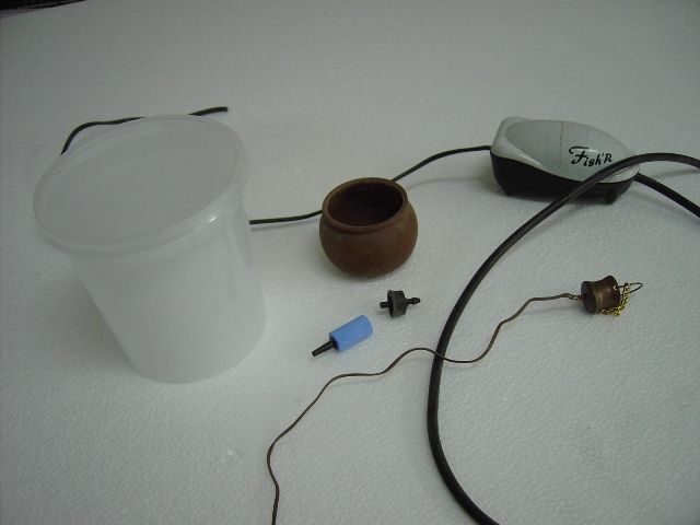

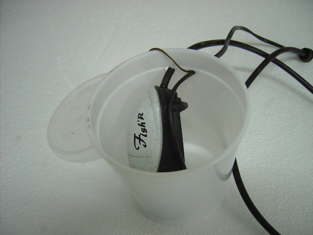

Eduardo, voy a intentar improvisar un paso a paso para que te hagas una idea de como se hace hervir al agua y además con humo incluido, vamos........hay muchas más formas de hacerlo, yo no tengo la exclusiva, jeje.

No entiendo lo que hace exactamente la caja de plastico grande donde pones el difusor de aire, que tienes colgado el pequeño cubo
Sauludos!!
3949
Victor, quizás con esto te aclares mejor.

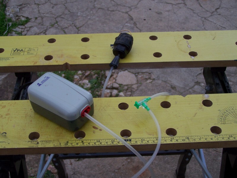

Me han pedido que me explique un poco mas de como hice el caldero "hirviendo",haber si se:
En la primera foto que subi al principio se ve casi todo el material usado(falta la bombilla efecto fuego y la bomba de aire)
1º: En la tabla donde iba el belen,hice un agujero del diametro de la base del tapon de 1/2" pulgada para enterrarla(que es exagonal),para despues agrandarla un poco con una escofina o lima para poder colocar la fibra optica alrededor del tapon y de esta manera ya quedaba inmovilizado
2º: En la base del tapon hice un agujero del mismo diametro del tubo de la valvula antirretorno (que se va ensanchando) y asi evitaba la fuga de agua(no apretar mucho que se rompe)
3º: En el tubo que va a la bomba de aire,le puse una valvula de regularizaion(que se ve en la foto que subire al final y tiene forma de T)porque la burbujas eran muy grandes,simplemente
4º: Por la parte de abajo,puse la bombilla efecto fuego pegada al manojo de fibra para conseguir la ilusion de fuego alrededor del caldero
5º: Poner un poco de agua en el tapon y a funcionar.Como todo,hay que ir reponiendo el agua que se evapora,nada mas AH!! este caldero no tiene el efecto del humo
Espro que os sirva esta explicacion y gracias por el interes

Hola Juanfan, te pongo una foto, creo que lo vas a entender. Se puede hacer con el compresor dentro del recipiente de humo, pero también se puede hacer de la manera que pongo en la foto. Lo que conseguimos con esto, es que al explotar las burbujas dejen salir el humo que anteriormente hemos mezclado con aire en el “recipiente de plástico” dando una mayor sensación de lo que pretendemos, "imitar la ebullición del agua".
Si sigues perdido....lo dices y saldré en tu busca, jeje.
