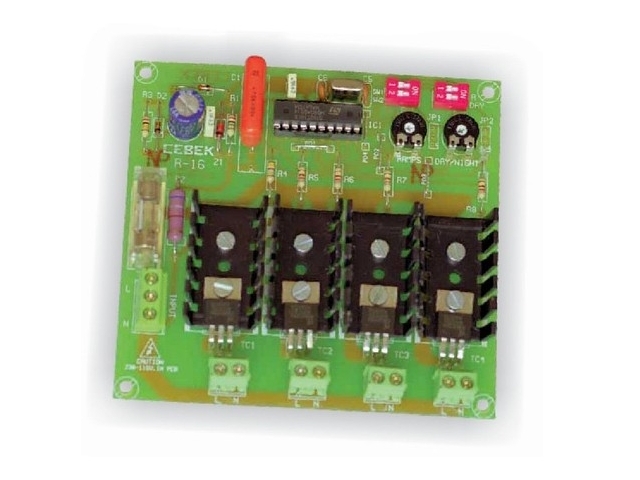

cada conjunto de lamparas acaba en un solo cable, para ser conectado a la centralita o en tu caso al regulador manual
Los reguladores como los que has visto tu en la tienda china, esta provisto de una entrada L y N donde se conecta un cable con enchufe para conectarlo en el enchufe de la luz, y una salida con simbolo X dentro d un circulo que es donde se conecta el conjunto de bombillas.
Las bombillas se tienen que conectar en paralelo, no en serie.
Ponemos en una tabla o soporte los reguladores con el siguiente orden:
AMANECER-DIA-ATARDECER-NOCHE
