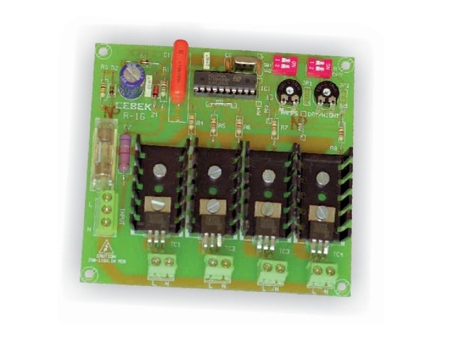

1386
---- Gran Canaria
Hola huerteño, lo mas sencillo que se puede encontrar en cuanto a iluminación para belenes es la placa r16 de CEBEk por un precio de 60 Euros.
AUTOMATISMO PROFESIONAL PARA BELENES.
tipo = DIA O NOCHE alimentación = 230
salidas = 2
carga máxima = 500 W.
carga mínima = 50 W.
Información R-16 Automatismo profesional para efectos “Anochecer” y “amanecer”. Realiza automáticamente la simulación del cambio del día a la noche, con los efectos intermedios del amanecer y el anochecer. Ejecuta todo el proceso cíclicamente y admite control de temporización tanto en el “día” como en la ”noche”. Incorpora salidas exclusivas para cada ciclo:“día-amanecer” y “anochecer-noche”. Incluye tambien salidas independientes funcionando una a nivel fijo mientras se produce el “día”, y otra cuando se este produciendo la “noche”. Especialmente indicado en grandes Belenes, modelismo, etc. No admite cargas inductivas tales como lámparas PL, relés, etc.
(ceb-r-16.jpg)
Adjuntos ceb-r-16.jpg (133KB - 484 descargas)

Yo tengo un CEBEK R-16, y no acabo de entender como con dos salidas, ponga todas estas bombillas.
Hay una salida que hace subida+día+bajada, y en la otra subida+noche+bajada.
Con lo que el compañero dice en el esquema de arriba seria para cuatro salidas no.
Estoy muuuy liado jiji
Si sois tan amables de explicármelo os lo agradecería mucho.
