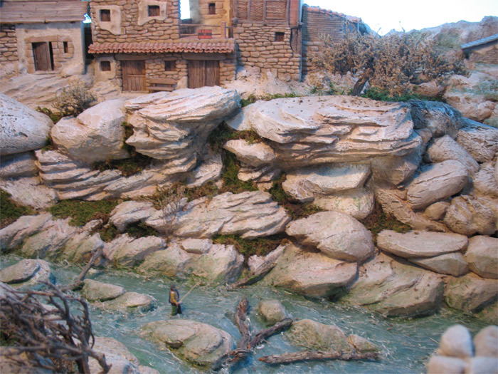

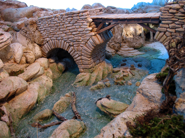

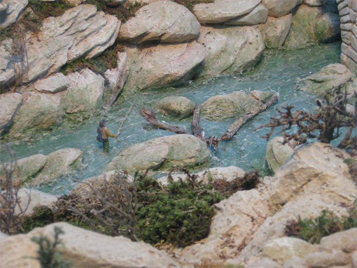

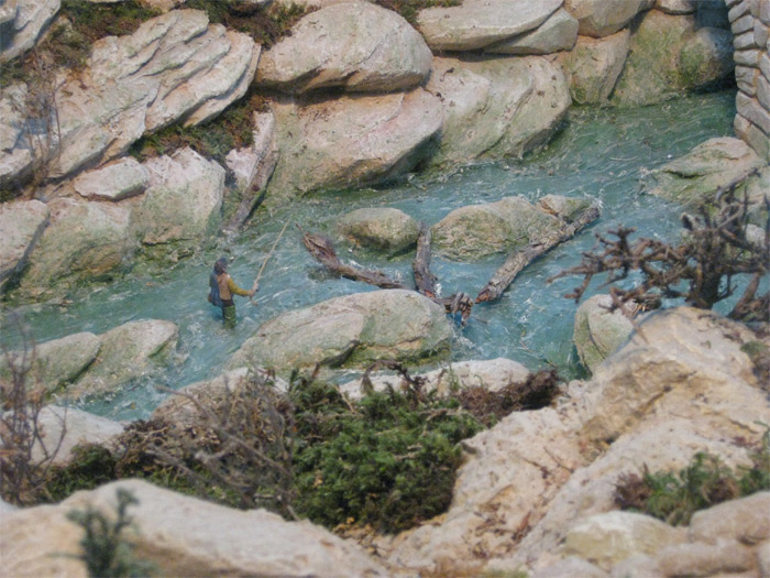

Se me olvidaba un detalle que en el tema de los ríos es importante ,depende que tipo de rio vallamos a realizar se utilizara un material u otro .
Para un rio digamos de aguas bravas ,lo mejor seria la silicona ,pero para uno con remansos y no mucha corriente ni cascadas ,pues gel ,agua water ,resinas ó barnices varios .
Te pongo un belén del año pasado simulando una corriente en un rio de alta montaña .
Se pinta el fondo ,se parte de marrones o colores oscuros ,azules y se termina en orillas con verdes ,se pone la silicona y con un pincel se le da forma a la corriente una vez seco se le aplica barniz al agua y luego a pincel seco en las pequeñas crestas se le dan blancos para simular la espuma .
Espero sirva a todos los que queráis probar con silicona .
El belén es de A.B.P de Javier B. y equipo ,gran maestro y mejor belenista .

Galtxa, pero....el azul ese que se ve en el agua...¿ que es el fondo pintado o la silicona teñida de azul? ¿ y la silicona es la transparente normal o alguna especifica? Saludos

Me gusta el detalle de la foto 3, SE VENDE, las montañas tiene un efecto especial y el rio me gusto, lo probare, ya que mi rio de agua fue un fracaso total, un saludo y gracias

reyes - 30/11/2009 17:31 Galtxa, pero....el azul ese que se ve en el agua...¿ que es el fondo pintado o la silicona teñida de azul? ¿ y la silicona es la transparente normal o alguna especifica? Saludos
Hola Reyes
El fondo, se trabaja el porex y luego se pinta ,en este caso pasamos de los colores oscuros ,pues es un rio no muy profundo y si con mucha corriente y se aplica la silicona " normal " transparente y se le dan una vez seca con pincel seco unos blancos para simular espuma y corrientes.
Las fotos desmerecen un poco ,pero visto desde la embocadura del belén te tenias que asomar un poco para ver el cauce del rio y el efecto era muy bueno .

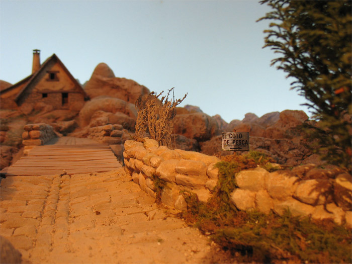

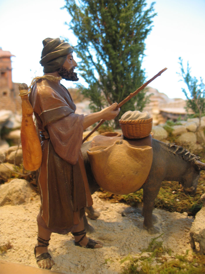

FloresQuijote - 1/12/2009 03:10 Me gusta el detalle de la foto 3, SE VENDE, las montañas tiene un efecto especial y el rio me gusto, lo probare, ya que mi rio de agua fue un fracaso total, un saludo y gracias
Hola
Este grupo que realizo este belén se caracteriza por el buen humor entre sus componentes y como estábamos en plena crisis inmobiliaria pues se hicieron estos carteles .
También al tratarse de un rio de alta montaña pues lo acotaran para la practica de la pesca .
Y luego el fichaje de Mayo por jamones"Navidul " y claro la publicidad del pastor .

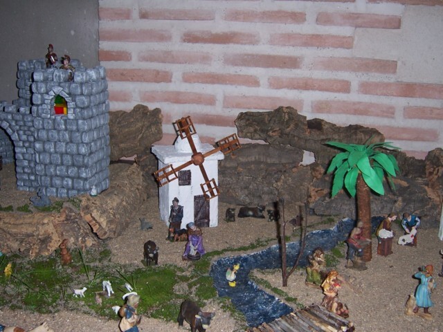

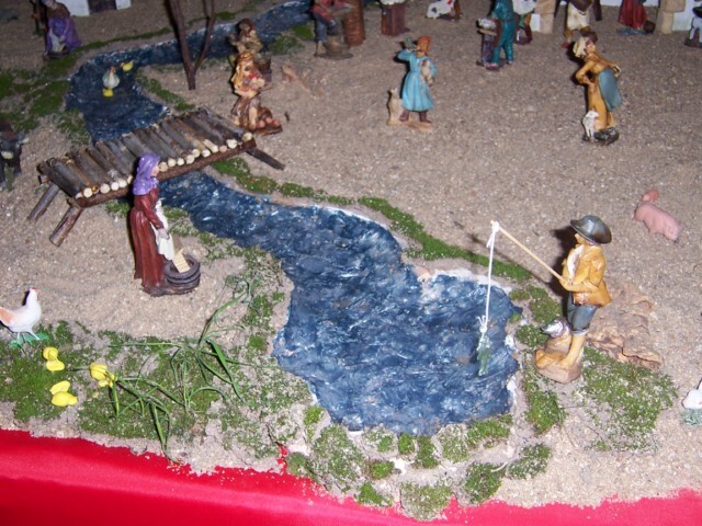

Ya he hecho el rio. os le enseño y me decis que os parece. No seais muy duros conmigo, que acabo de empezar esto de construir. Es broma, bueno lo de que acabo de empezar a construir no es broma. jajajaj
