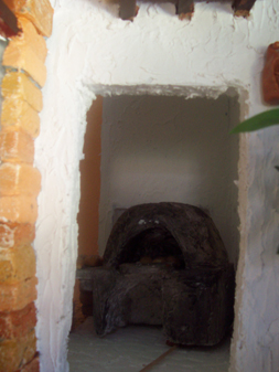

hola,yo pego el porex con cola blanca o de madera,la hay mas rapida una que otra aunque ninguna es instantanea,lo de revestir lo hago con la pintura de fachadas,segui el consejo de Arturo y a mi me valio de mucho,es mas practica,sin mezclas,se aplica con una espatulita,yo al menos lo hago asi,el resultado es magnifico,y repito,MAS LIMPIO,deberiais probar,os envio un par de fotos con esa pintura para que veais,no es perfecto por que estamos aprendiendo pero poco a poco......

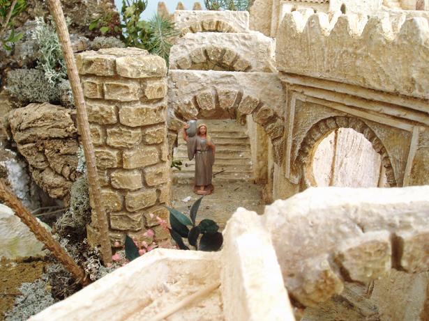

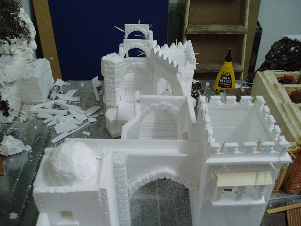

Aunque este segundo año voy a hacer algunas construcciones siguiendo los consejos de los amigos del foro, hasta ahora siempre he utilizado el porexpan o corcho blanco. Creo que si se va a recubrir con masilla, pasta o pintura no tiene sentido utilizar el glascofoan o el de colores de alta densidad. Yo utilizaba en una primera fase escayola con cola para retardar el fraguado. Luego experimenté con perlita,cola y cemento blanco.El resultado una pasta durísima. No hace falta pintar sino aplicar diréctamente la pintura. ¿Inconvenientes? La suciedad que comentan los expectos y que si imitas piedras o detalles debes volver a repasar las hendiduras mientras endurece. En este caso para estas piezas te recomiendo uses el de alta densidad(marón, azul,..) Te pincho una foto de un detalle con corcho blanco en el proceso de construcción y pintado. Saludos
