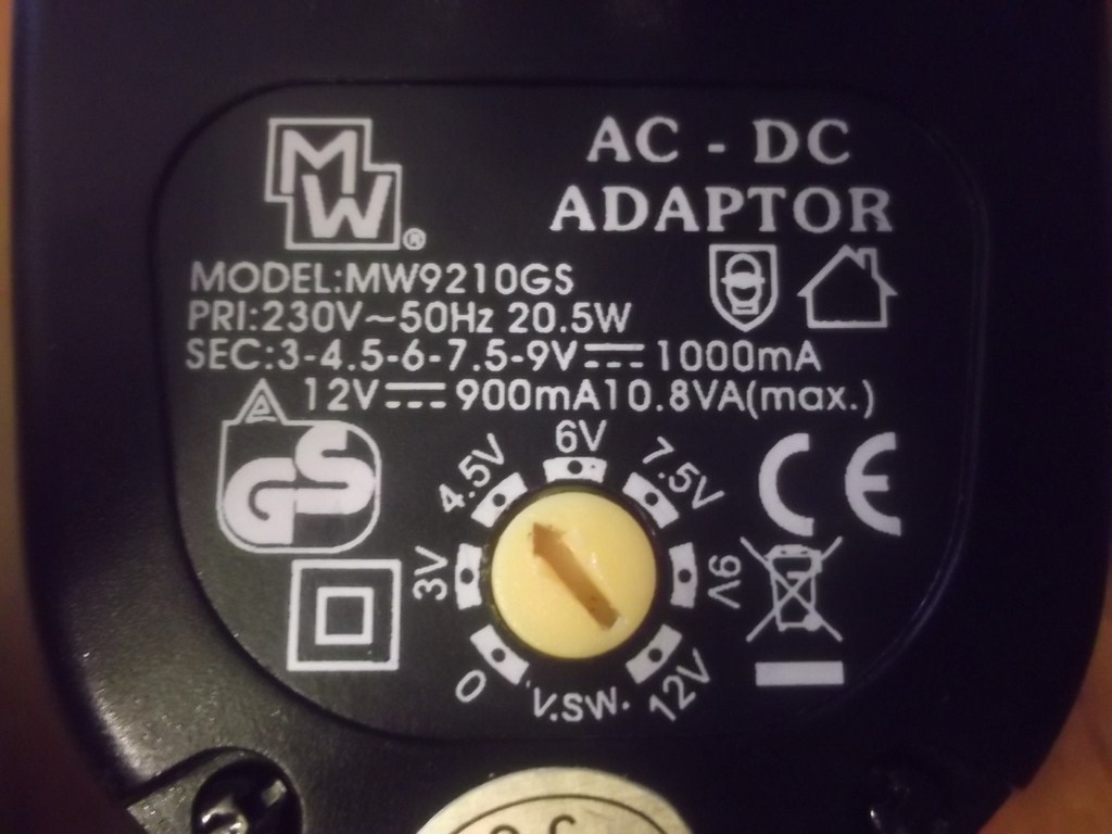

Estoy haciendo unas casas para el próximo Belén, y quería iluminar varias escenas con unos leds, pero la verdad en esto de la electricidad estoy un poco nulo por más que intento aprender jeje. Bueno, el caso es que tengo un transformador de un TDT de mi TV antigua y como la he cambiado por una nueva de esas que llevan incorporado el TDT, pues tengo el transformador sin uso y quería utilizarle para los leds pero nose de cuanto tiene que ser la resistencia que tengo que poner. Por ahora quiero poner unos 3 o 4 leds pero seguro que más adelante me saldrán más escenas a iluminar y quería saber como haceis para calcular la resistencia que tengo que poner en este transformador, para poder hacerlo yo si tengo que colocar mas leds.
Muchas gracias de antemano.
PD: Adjunto una foto del transformador.
(DSCF1307 (Copiar).JPG)
Adjuntos DSCF1307 (Copiar).JPG (131KB - 225 descargas)

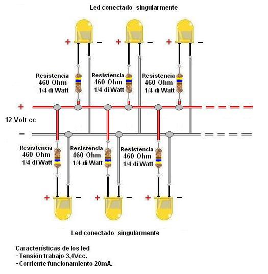

Yo te aconsejo que pongas una resistencia a cada led, es más seguro y menos complicada su instalación.
Te adjunto un esquema.
(LED Alim_12Volt.JPG)
Adjuntos LED Alim_12Volt.JPG (37KB - 286 descargas)
