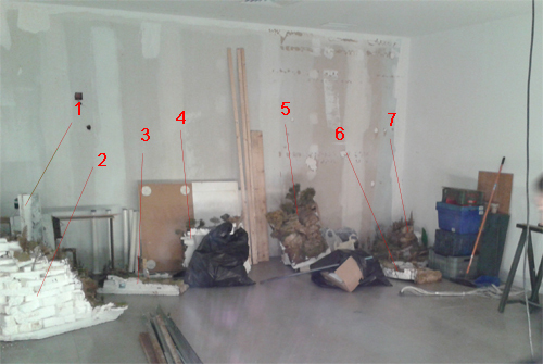

A ver si te puedo ayudar en algo, Yo el belén lo fabrico en mí casa y luego me lo llevo terminado (excepto las figuras) al sitio donde lo monto y sera visitado, para el traslado y desplazamiento no tengo mas remedio de fabricarlo por "módulos", como si fuera un puzzle e intento disimular o tapar lo mejor posible uniones de los módulos.
Una de las ventajas es que como ya he dicho se puede trasladar y guardar sin que se dañe el belen.
aquí tienes algunas fotos, del belén mio del año pasado .
