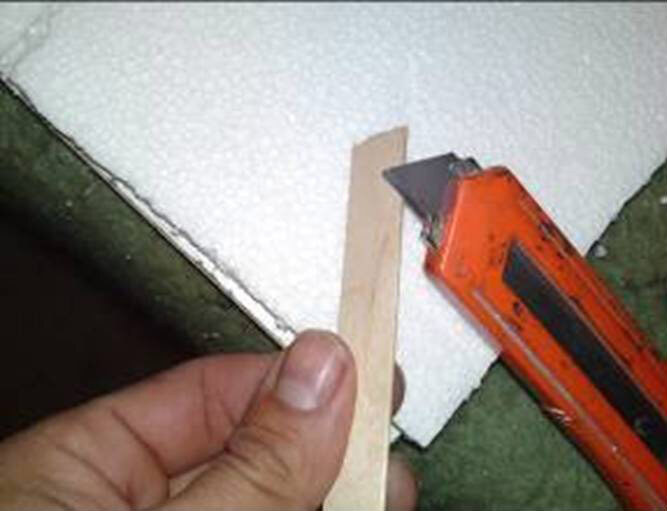

La madera de balsa que he utilizado son los palitos de los médicos que se utilizan para ver la garganta(depresores) les corto las puntas que son redondeadas.
Materiales: medera de varios grosores,madera de balsa, silicona caliente, cartón, una plancha de porex blanco(el de bolitas),un cuter, un cortacable, nogalina.

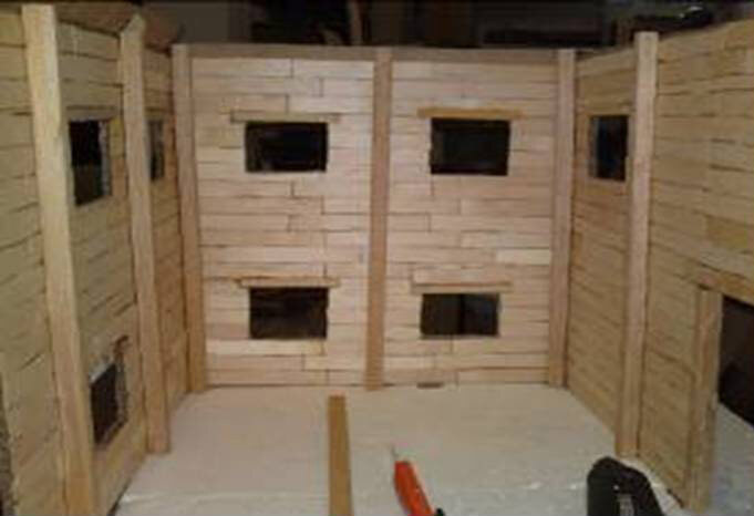

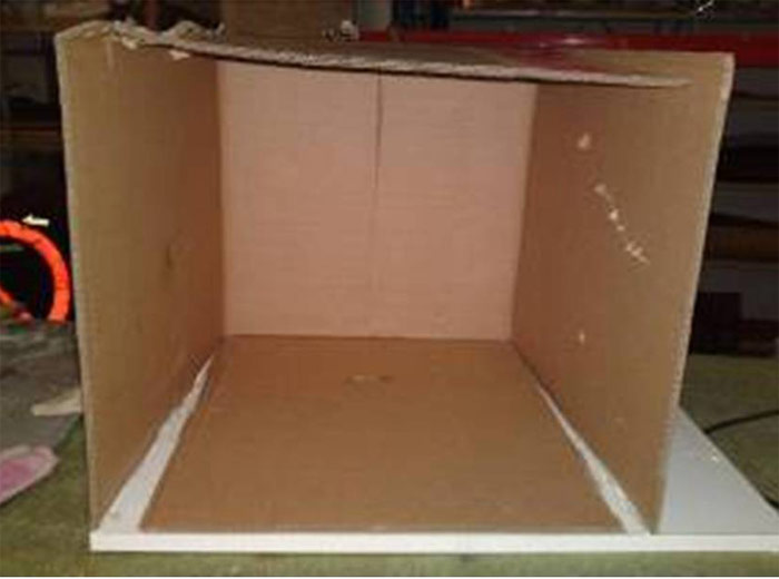

Hacemos una estructura con cartón dando la forma que va a tener nuestro establo (foto 1). A continuación cortamos los depresores las puntas dando una forma de tabla al depresor. Una vez cortadas las puntas damos pequeños cortes al lateral del depresor para que tenga un aspecto de tabla cortada con hacha (foto 3). Así procederemos con cada una de los depresores así como las diferentes maderas que nos servirán de vigas, puerta y ventanas...(foto 2) veáse la forma ondulada que adquiere el depresor
Damos forma a nuesto establo realizando el hueco para puertas y ventanas que queramos y comenzamos a pegar los depresores con silicona caliente como se ve en fotos 4 y 5.

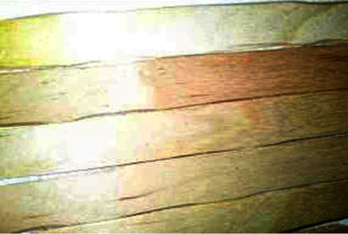

y así al finalizar procedemos a la colocación de marcos de en las ventanas así como al pintado con nogalina de la estructura fotos 5 y 6

en la foto que veis se acaba de montar el lateral que no se ve en madera también de unos 0.5 cm cortando los bordes y toda la madera dando cortes en biés imitando el corte del hacha.

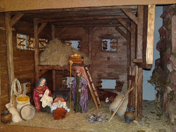

Respecto al montaje de las luces controlador de fmas 105-x con 1 bombilla amarilla amanecer, bombilla 100w dia, 2 bombillas azul roja para atardecer y una azul para la noche. Dentro ha puesto una bombilla de 15 w y bombilla 4w tipo fuego. Cualquier duda sobre iluminación a cualquier otra consulta solo mandar un privado y os contesto.

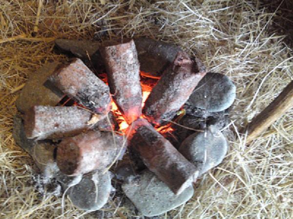

La paja está echa con estropajo de yesero y cáñamo. Los sacos los he pegado con silicona caliente dado la vuelta por la costura y rellenado con serrín...el fuego tipo "pinky" lo he realizado con una barrita de silicona caliente de los chinos(no de la buena con la que he utilizado para pegar las maderas al cartón)porque es más transparente, le he dado unos cortes quitándole la redondez y sacándole un poco de punta los he pintado con marrón SIN pintar la punta que se deja transparente y el resto se reboza en ceniza para imitar a la corteza de los árboles mientras la pintura está fresca. Luego se pone la bombilla de fuego y tenemos nuestro fogata tipo "pinky" rápido rápido...la cercena o criba,he cogido un trozo de aluminio y le he dado forma redonda he cogido madera de cantear guitarra la he pegado con silicona y como tela para la criba un poco de venda.
y con esto os dejo el resultado final...un abrazo a todos y .ánimo que ya nos queda poco para la Navidad mi fecha favorita,saludos---

foto acabado y fuego pinky
