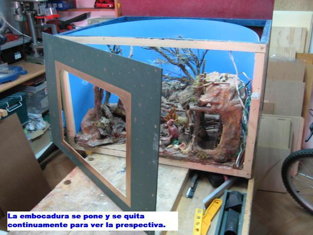

. Embocadura: Es la abertura que se hace en el frontal de las caja y que permite la visión de la escena desde el exterior, centrando y dirigiendo la atención del espectador hacia el plano que más interesa mostrar.

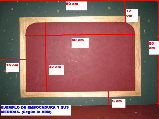

4/7/2007 02:41

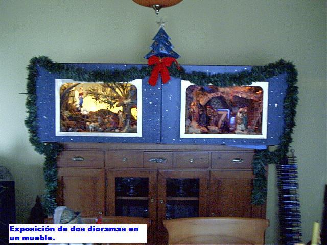

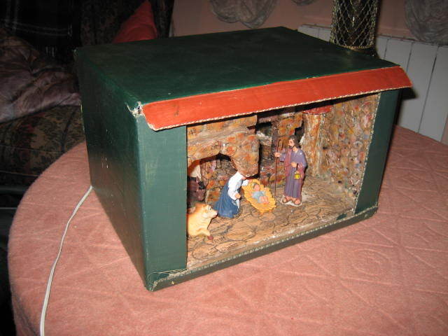

        Foto1 muestra un pequeño diorama en caja de cartón.
        Foto 2 muestra un ejemplo de embocadura y sus medidas.
(IMG_8374.JPG)
(IMG_8283.JPG)
Adjuntos IMG_8374.JPG (57KB - 641 descargas)
Adjuntos IMG_8283.JPG (44KB - 648 descargas)
4/7/2007 09:16
Hola, Jose.
Veo que has conseguido editar bien tu PaP.
Este promete. La primera entrega ya abre el apetito, has hecho bien.
¡Ah! Y el diorama -creo- es muy bonito. ¿Es de las medidas propuestas por la ABM?

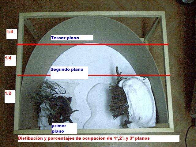

A)     De la escena representada:
.La escena generalmente es única y de tema típico belenista, es decir La Natividad, La Anunciación a los Pastores, La Adoración de los Reyes, La Anunciación a María etc. Si se quiere poner dos escenas en el mismo diorama, no deben repetirse los personajes. Así por ejemplo no deben mezclarse  una Natividad con un Taller de Nazaret. Si se podría, por el contrario poner La Natividad con la Anunciación a los Pastores.
.La escena principal ocupa  la primera mitad de la profundidad total del diorama, dejando la otra mitad posterior para repartirla a partes iguales entre el segundo plano (o de transición) y tercer plano ( o de lejanía).
.Esta escena de primer plano, al observarse muy de cerca por parte del espectador, necesita minuciosidad y riqueza de detalles en su elaboración, disminuyendo estos detalles en el segundo plano y prácticamente desapareciendo en el tercero, esto aumenta la sensación de profundidad y lejanía.
. Conviene disponer de las figuras que se van a emplear en el montaje, antes de empezarlo pues eso permite hacerse una idea más exacta de la distribución, medidas, separación entre ellas etc.

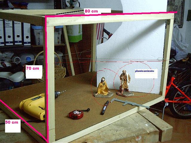

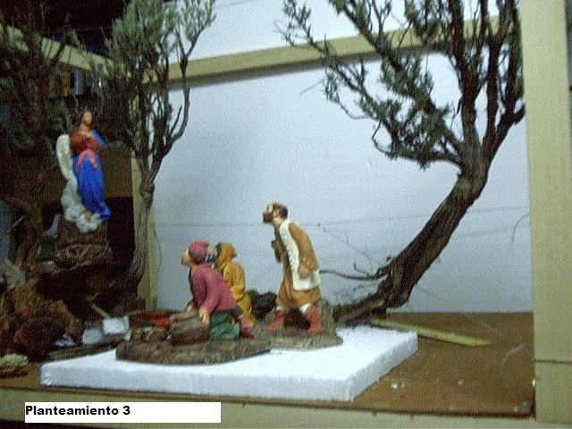

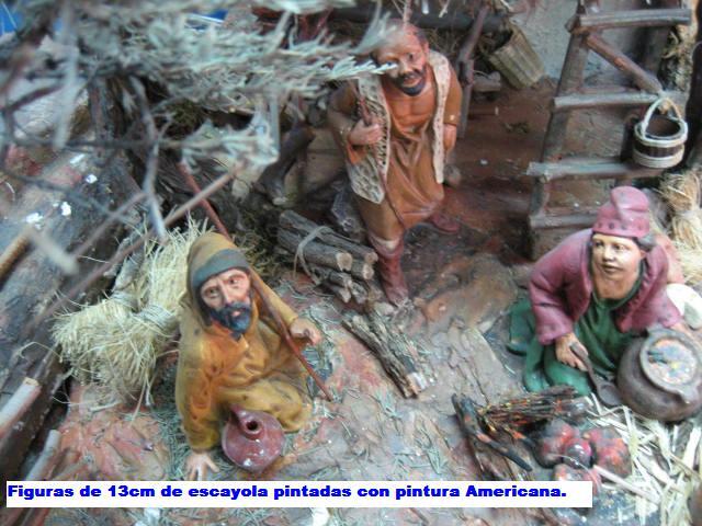

5/7/2007 00:42

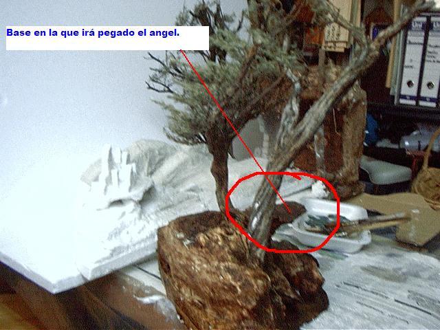

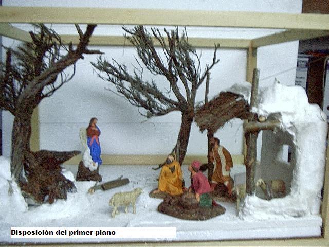

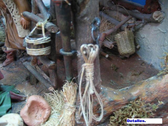

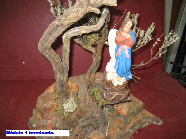

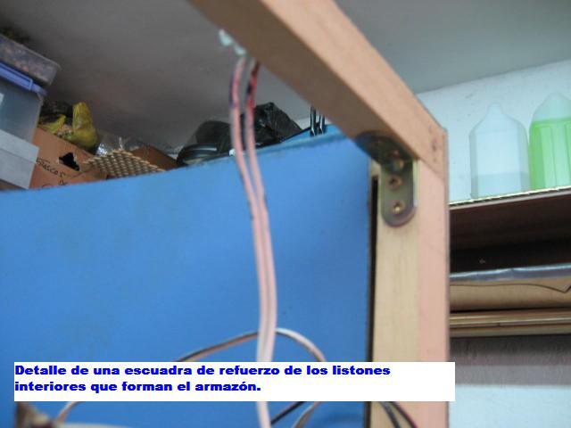

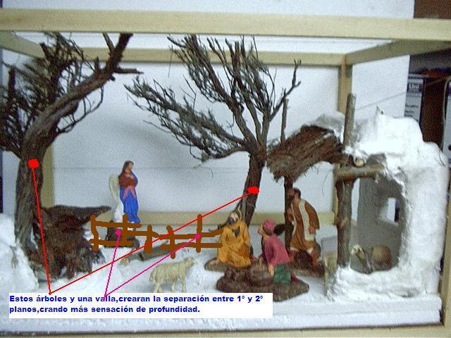

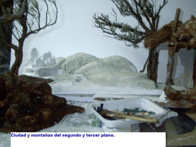

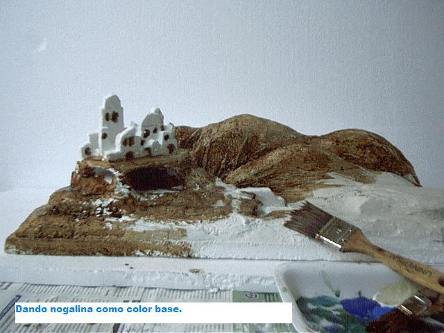

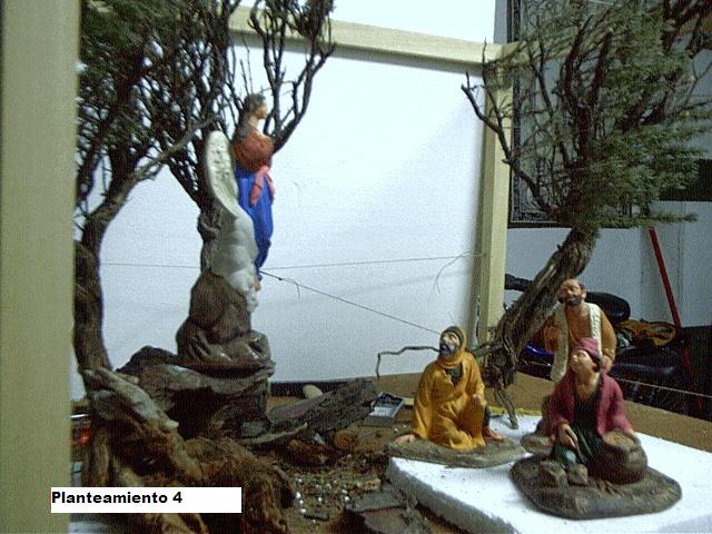

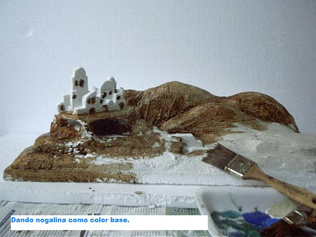

   Pongo seguidamente, una serie de fotos de la realización de un diorama que representa La Anunciación a los Pastores.
   Está realizado conforme a las medidas de la ABM que son:
                                       Frontal .................. 80cm
                                      Profundidad .......... 70cm
                                      Altura ..................... 50cm
(IMAG0008.JPG)
(IMAG0010.JPG)
(IMAG0011.JPG)
(IMAG0014.JPG)
(DistribuciiÃn por mmÃdulos..JPG)
(IMAG0012.JPG)
(IMAG0020.JPG)
(IMAG0021.JPG)
(IMAG0022.JPG)
(IMG_8281.JPG)
(IMG_8261.JPG)
(IMG_8260.JPG)
Adjuntos IMAG0008.JPG (66KB - 1069 descargas)
Adjuntos IMAG0010.JPG (68KB - 614 descargas)
Adjuntos IMAG0011.JPG (66KB - 495 descargas)
Adjuntos IMAG0014.JPG (66KB - 501 descargas)
Adjuntos DistribuciiÃn por mmÃdulos..JPG (76KB - 510 descargas)
Adjuntos IMAG0012.JPG (66KB - 556 descargas)
Adjuntos IMAG0020.JPG (44KB - 494 descargas)
Adjuntos IMAG0021.JPG (63KB - 661 descargas)
Adjuntos IMAG0022.JPG (53KB - 562 descargas)
Adjuntos IMG_8281.JPG (45KB - 481 descargas)
Adjuntos IMG_8261.JPG (37KB - 541 descargas)
Adjuntos IMG_8260.JPG (59KB - 599 descargas)

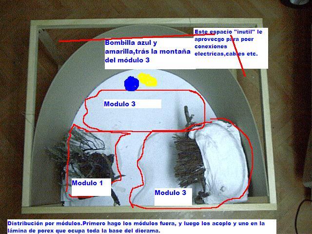

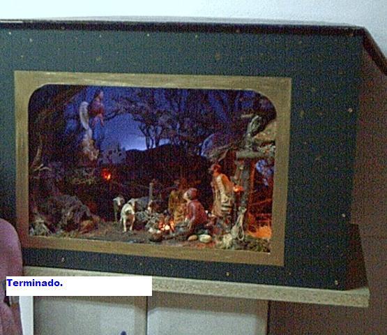

675
Madrid zona oeste.
5/7/2007 01:16

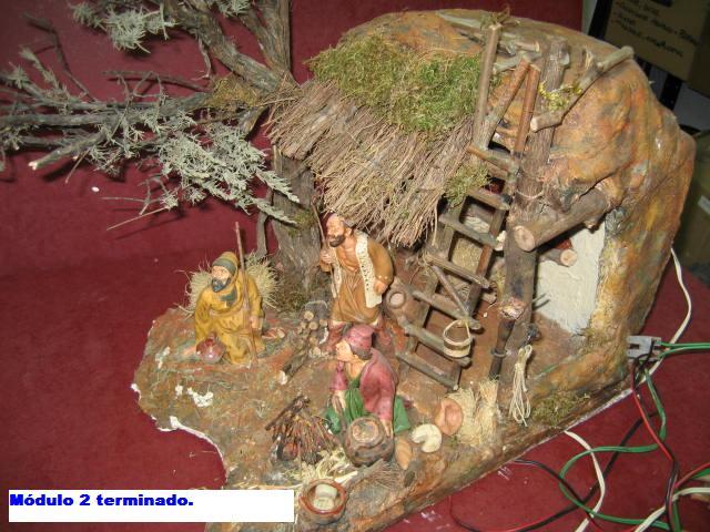

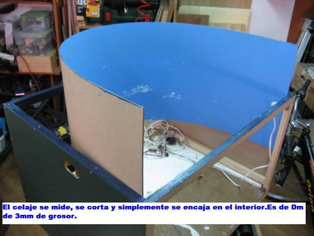

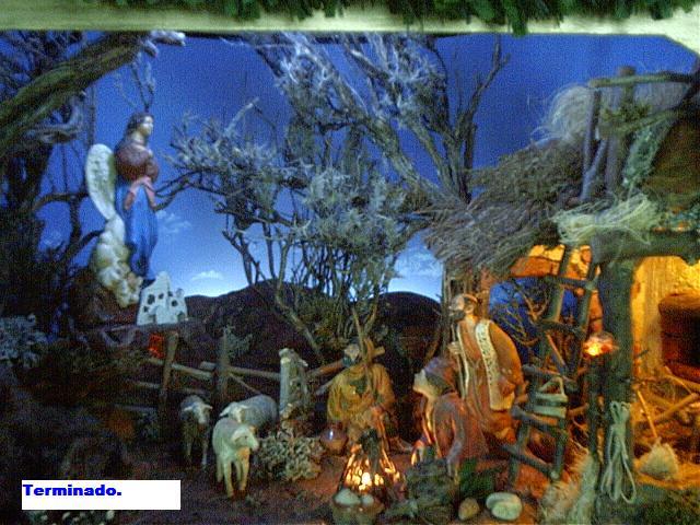

         Continuamos:
(IMAGOO15.JPG)
(IMG_8243.JPG)
(IMG_8251.JPG)
(IMG_8252.JPG)
(IMG_8265.JPG)
(IMG_8268.JPG)
(SeparaciiÃn entre primer y segundo plano.JPG)
(Diorama terminado.JPG)
(IMAG0009.JPG)
(IMAG0015.JPG)
Adjuntos IMAGOO15.JPG (69KB - 554 descargas)
Adjuntos IMG_8243.JPG (52KB - 497 descargas)
Adjuntos IMG_8251.JPG (59KB - 482 descargas)
Adjuntos IMG_8252.JPG (74KB - 669 descargas)
Adjuntos IMG_8265.JPG (75KB - 506 descargas)
Adjuntos IMG_8268.JPG (59KB - 524 descargas)
Adjuntos SeparaciiÃn entre primer y segundo plano.JPG (71KB - 505 descargas)
Adjuntos Diorama terminado.JPG (55KB - 1644 descargas)
Adjuntos IMAG0009.JPG (84KB - 501 descargas)
Adjuntos IMAG0015.JPG (65KB - 526 descargas)

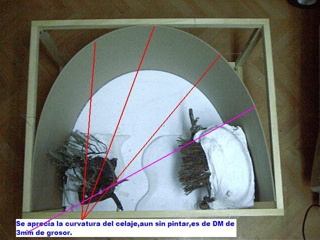

80
Al sur del sur
5/7/2007 16:47
Fenomenal la explicacion Josefo, seguro que este año habra mas dioramas por aqui. Una pregunta, ¿para hacer un diorama de 3 metros de largo x 3 de ancho como puedo hacer la curvatura del celaje?
Saludos y gracias de antemano.
675
Madrid zona oeste.
6/7/2007 01:43
   Bueno, lo primero que te tienes que plantearte, es si necesitas que en toda la anchura del fondo del diorama, se vea el celaje;  o si por el contarrio, alguno de los extremos del fondo ( el derecho o el izquierdo) va a tapase con motivos que se aparezcan en el primer o segundo planos, como casas arboles, una tapia etc.
    La máxima longitud de los tableros de Dm de grosor de 3mm que creo que existe en el mercado, es de 2,44 mts y al curvarle, pierde en longitud, con lo que no puede abarcar todo el fondo del diorama.
    Podrias unir dos tiras de tablero, procurando que la línea de unión, quede disimulada pegandole por encima una cinta de carrocero lisa que a su vez pintarias del mismo color que el celaje, incluso con alguna nube por encima.
    En mis albumes, en concreto en el de 2005, muestra un diorama de 2mts de ancho en el que me encontré con le mismo problema que tu planteas, en mi caso en el lado izdo; lo resolví haciendo que la costrucción del primer plano, que era el interior de la cueva, tapara la visión de ese lado.
  Haz una visita al album citado y la imagen te aclarará mejor la duda
                 Un saludo.Y ánimo con los dioramas.Espero que nos le enseñes una vez terminado.

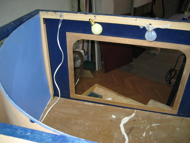

hago una pregunta y es ,,porque el cajon del diorama por dentro es redonda,yo hice uno y es como dices ,,tengo dos cajones mas pero me pregunto eso por que curvados,,,
1907
asturias
17/6/2008 00:42
Banbi yo no entiendo mucho de esto pero supongo que si te refieres al celaje del cielo el curvarlo será porque si no se hiciese se verían las esquinas y por lo tanto pondríamos límites al cielo ¿no?Solo es lo que a mi se me ocurre que a lo mejor no tiene nada que ver con la realidad.
Un abrazo:
675
Madrid zona oeste.
17/6/2008 04:33
  La parte posterior, podria ser plana siempre y cuando solamente se viera una pequeña parte del cielo, por ejemplo a través de una ventana abierta.
   Por supuesto si lo que se representa es una escena de interior, el fondo no tiene porque estar curvado.Como dice Conchi, el efecto que se quiere lograr con la curvatura, es el de bóveda celeste.
4310
pueblecito de sevilla
17/6/2008 08:25
gracias ,conchi,,y josefo, es que yo hice uno en el curso y como te dan el cajon ya echo ,y sobraron dos y me lo regalaron , y los tres son iguales curvados y no sabia el por que,ya si lo entiendo,,:)
