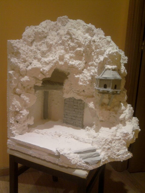

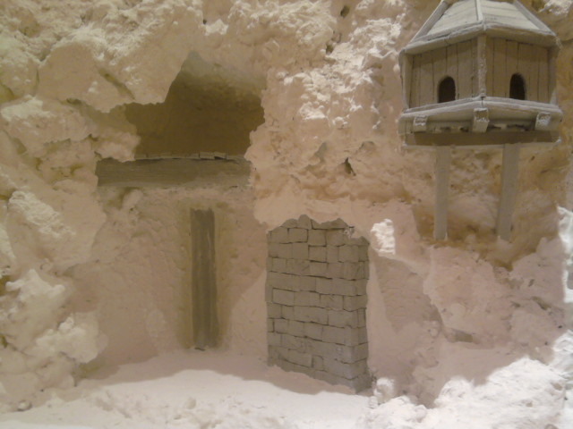

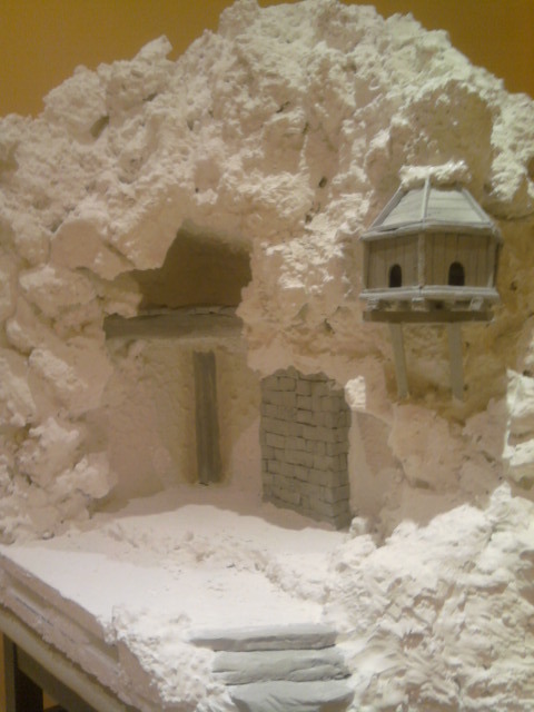

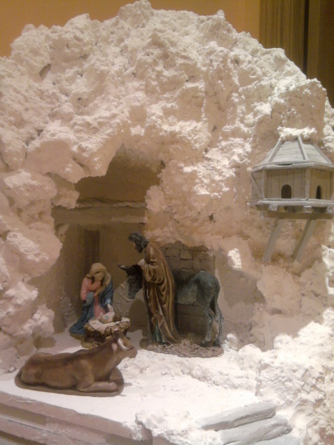

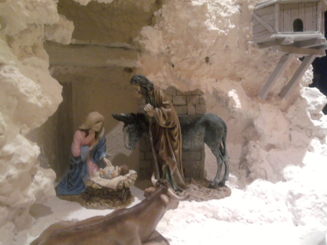

Bueno, como ya comente en un post dentro de otro tema voy a empezar a colgar las fotos del diorama que le estoy haciendo a mi madre para su casa.
Antes de nada decir que es el segundo diorama que hago y el primero que va a tener "paisaje", el que hice el año pasado para mi casa consistia en una casa solamente con un fondo azul . Pero bueno, poco a poco voy aprendiendo.
El diorama consiste en 4 bloques. No pongo ningun diseño porque lo voy modificando sobre la marcha.
Este es el primer bloque. Montaña con semi-corral y palomar.

La cueva está espectacular. Enhorabuena!

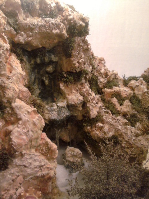

Pues el primer bloque va fenomenal , la montaña estupenda, ya dirás como la haces porque me encantan pero no me salen muy bien.
Esperaremos a los demás bloques, hasta ahora genial, me gusta mucho.

Muchas gracias. Eso espero, que prometa y que no se quede al final en nada o en algo "pasable" jejejeje. De todas formas todavía le faltan algunas cosillas.
Miim: Pues es muy sencillo de hacer.
Simplemente he colocado dos planchas de porex en vertical haciendo un angulo recto y luego con otra plancha he ido "despiazando" trozos y los he ido pegando al azar. Cuando el conjunto me ha quedao más o menos rugoso, le he aplicado varias capas de aguaplast intentando tapar las formas que no quedaban "reales", e incluso añadiendo mas trozos de porex para tapar agujeros por donde se colaba el aguaplast y era muy dificil taparlos solo con la mezcla.
Si no te ha quedado muy claro hazmelo saber a ver si se me ocurre otra explicación.

Estupendo. Me encanta la textura de la montaña. Parece mentira que esté hecha con trozos de porex. Se ve fenomenal, y eso que aun no está pintado. ¿Es porex espandido? ¿Partes la lámina a mano para que queden las bolitas?. La verdad es que es una pasada, sinceramente. Ya solo queda la policromía. Ya nos contarás. Un saludo.

Si, voy partiendo pellizcos directamente con el porex y luego a darle capas y capas de aguaplast mezclado con un poco de porex desecho (para que se quede la textura con bolas).
CarlesSP pense en ir haciendole fotos para hacer un paso a paso, pero al ser el segundo diorama que hago en toda mi vida, como ya dije en un post anterior, voy modificandolo totalmente sobre la marcha (mi idea inicial era muy distinta a lo que esta saliendo) entonces es complicado hacerlo con lo que es el diorama en si. Pero cuando tenga tiempo hare una montaña de prueba a modo de demostración para ese paso a paso. I promise XD.

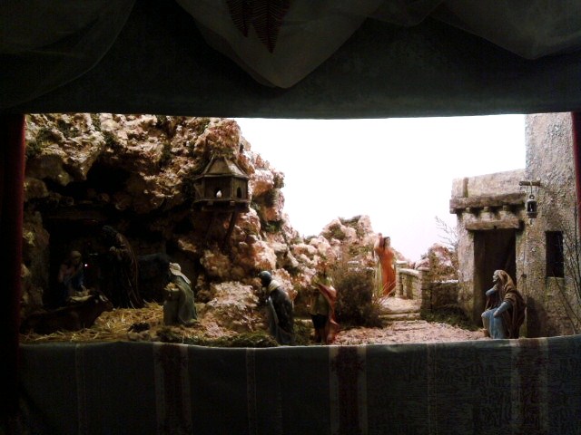

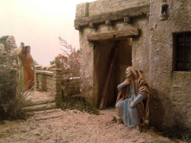

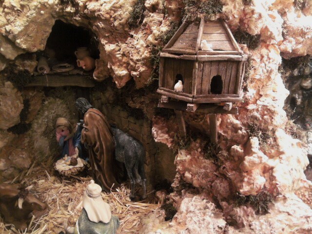

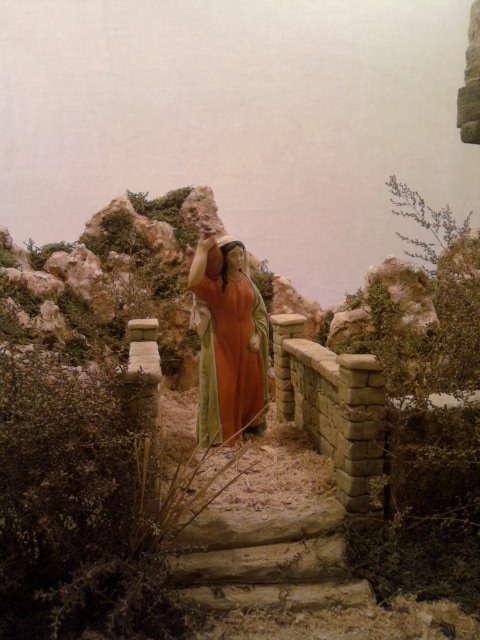

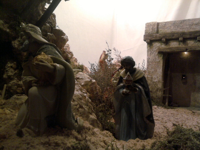

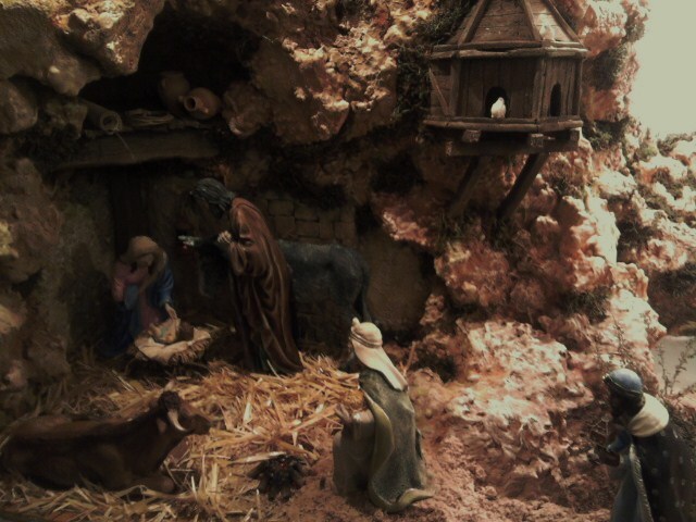

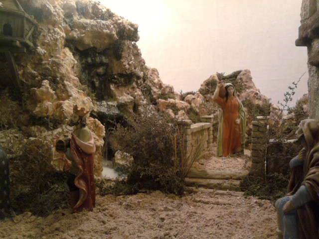

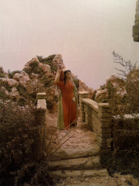

Bueno gente, aqui estoy de nuevo despues de muuuuuucho tiempo. El trabajo es lo que tiene que no te deja vivir XDDD.
Cuando abrí el post tenía intención de ir poniendo el diorama poco a poco... pero no ha podido ser (I'm sorry ).
Bueno aqui os dejo el diorama montado al final, espero que os guste y espero vuestras opiniones.
P.D: lo siento por las fotos, no son de muy buena calidad, pero es que las tengo que hacer con el movil ;; .

Girona
Felicidades, precioso belén tu Madre se sentirá muy orgullosa
Felices Fiestas y un saludo.
1553
Murcia Capital
ES UNA JOYA
no se me ocurre nada mejor para expresar su sencillez acertada, es fantástico!!!
un saludo y gracias por mostrarnos ésta obra...
