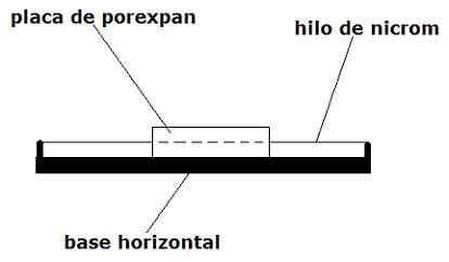

Hola a todos, os propongo una pregunta que quizas sea una solución, con la cortadora de porexpan modificada, o sea que en vez de que el hilo este en vertical este en horizontal, se podrian cortar las placas de porexpan a la medida que quisieramos?

A esto mas o menos me referia.
(cortadora horitzontal de porex.bmp)
Adjuntos cortadora horitzontal de porex.bmp (294KB - 192 descargas)

Creo que no me he explicado demasiado bien con lo de la base, cuando digo base me refiero a una tabla por donde deslizar la plancha de porexpan, a parte el hilo fijo.

La verdad, la idea me salió pensando en la cortadora vertical, pero el problema estaba en que para cortar la plancha de porex por la mitad no quedaria exacto, pues bueno la idea vino por la base, si tenemos una base plana, y el hilo esta equilibrado por igual en los dos soportes, pues hacemos deslizar la plancha de porex por encima y se cortaria por todo igual.

efectivamente yo asi lo tengo y corto el porex ala medida que nesesito desde 1mm puedes cortar el grosor que quieras si buscas por el foro estan las fotos como yo lo hago sino las encuentra hago las fotos de nuevo el tinglao y las pongo

yo pensaba que la cortadora de planchas de poliestireno (horizontal) era algo mundialmente conocido!! al menos en pamplona existe desde que se empezó a usar el poliexpán.
desde luego es utilísima, por no decir que fundamental para trabajar con poliestireno (para cortar tablillas finas, listones, etc.
hala, los que no tenían... a construirla!

Bueno Iñigo, es que esto de vivir en una isla ya se sabe..., en serio, no tenia ni la mas remota idea de que ya existiera, y digo yo, pa que buscar tanto porexpan de 1 y 2 cm si con esto te lo cortas a la medida que quieres?

Hola Pepi, siempre lo puedes hacer en version reducida, a ver me explico, que en vez de cogerte la plancha entera de porexpan, simplemente te coja el cacho que necesites, por ejemplo, para hacer las paredes de una casa te saldrian dos de golpe. De esta manera cabría en cualquier sitio, y seria facil de guardar.
