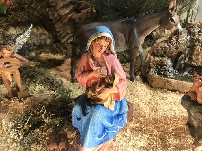

Hola foreros, en este post deseo mostraros mi Belén de sobremesa de este año.
Se trata de la escena del "DESCANSO EN LA HUIDA" tal como lo denominan multitud de artistas de la iconografía cristiana en sus obras pictóricas (Murillo, Correggio, Bartolomé González, Federico Barocci, Brueghel el viejo, Tiziano, Patinir, Caravaggio, José Ribera, Luca Giordano , Fernando Llanos -catedral de Valencia- y mas autores)
Es la escena que recrea el texto de los Evangelios Apócrifos, del pasaje del "MILAGRO DE LA PALMERA", del evangelio del PseudoMateo cap. XX 1 y 2
Y que adjunto para su lectura, extraído del post de Geni en el apartado Belenismo de este foro

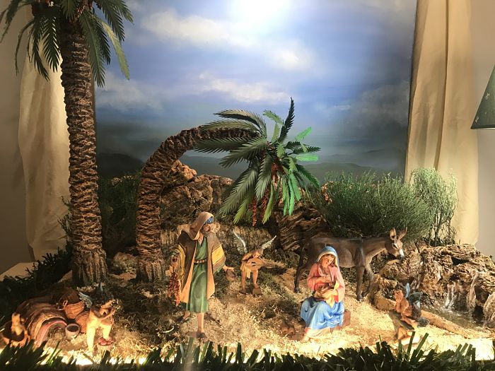

Pues con esta aportación de Geni y los cuadros de los autores mencionados me han servido de inspiración para llevar a cabo el planteamiento y encaje de este Belén de sobremesa.
De ellos he recopilado los puntos claves para configurar la escena:

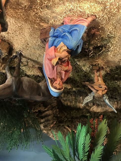

1- La Virgen que da de mamar al Niño (Iconografia de la Virgen de la Leche).
2- Palmera inclinada ofreciendo sus frutos
3- José que aproxima los dátiles y una escudilla con agua (Iconografía Virgen de la Virgen de la Escudilla, de Barocci)
4- Manantial de agua que brota

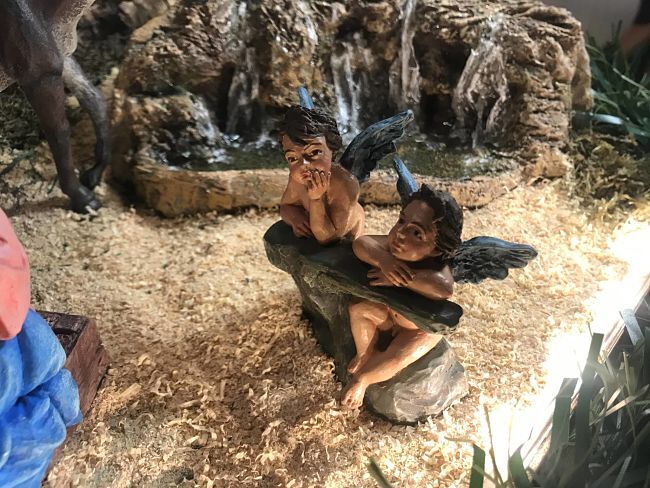

5- Los ángeles que acompañan

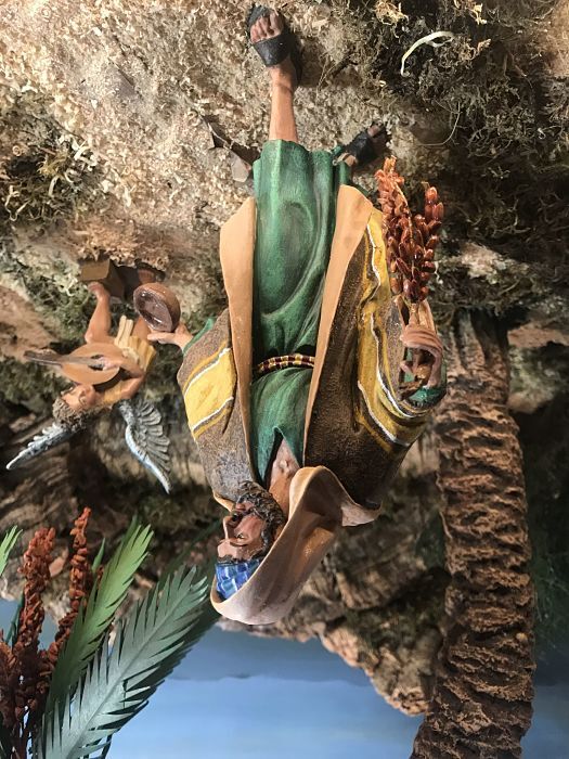

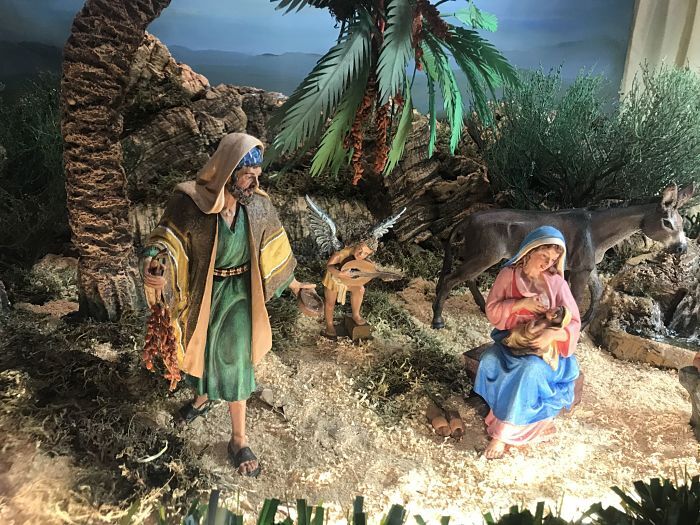

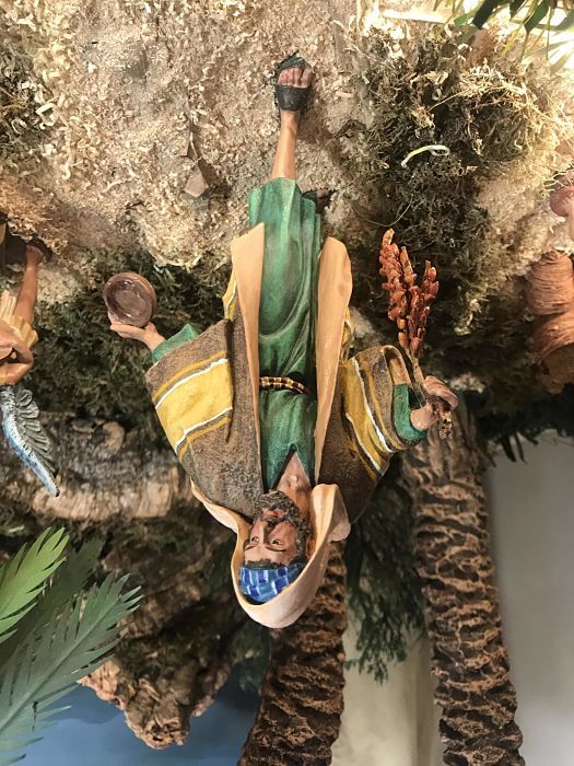

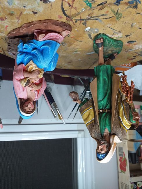

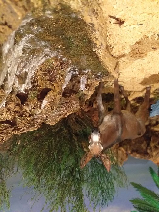

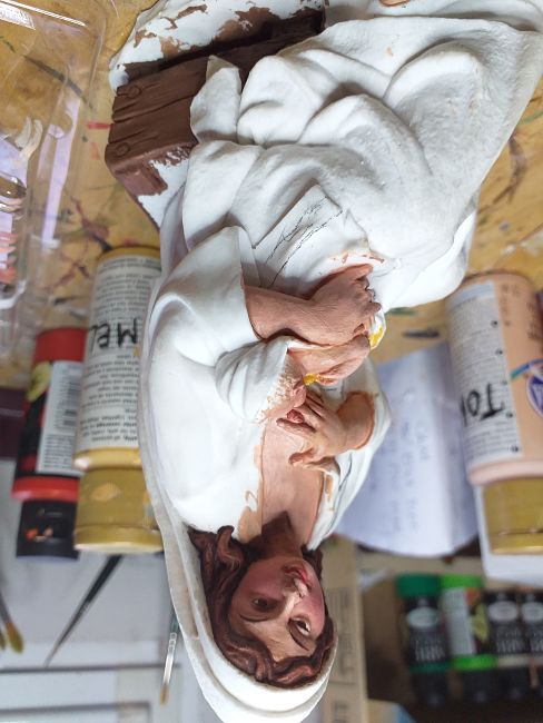

Me he servido de las figuras réplicas de José Joaquín Pérez, pintadas con acrílicos y barnizadas en mate, El brillo de ojos esta realizado con resina epoxi UV
Los angelitos son de la colección de Del Prado de JL Mayo ligeramente repintados .

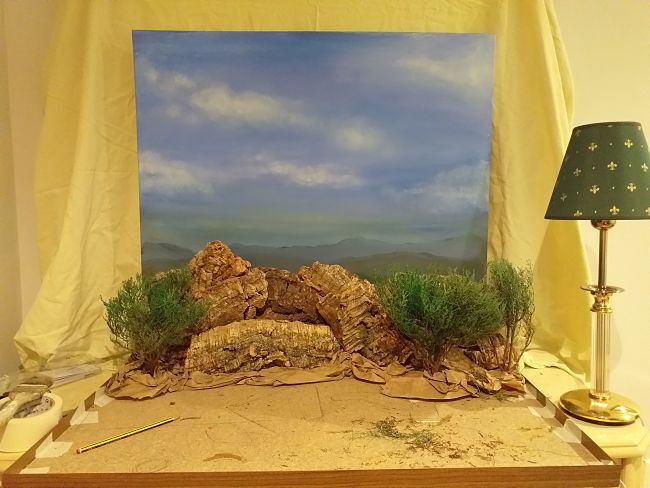

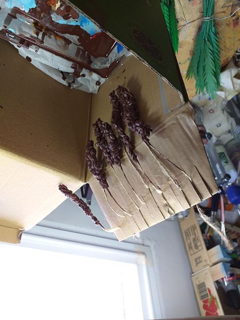

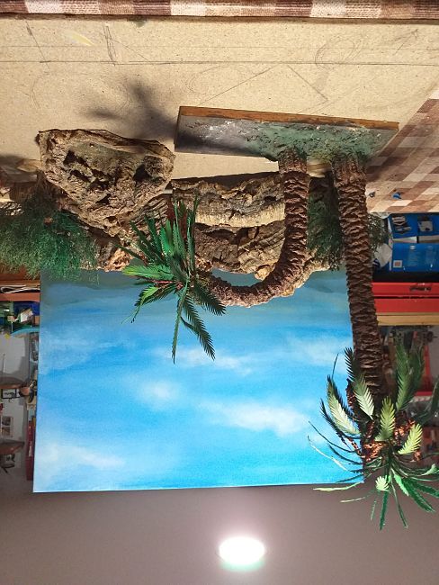

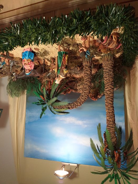

El escenario es abierto, con celaje en lienzo pintado con acrílico. Las palmeras realizadas siguiendo los pasos de Emilio More. El manantial de agua utilizando resina epoxi y acrílica. Las montañas de corcho bornizo tradicional.
Adjunto unas cuantas fotos que espero os gusten
Saludos desde valencia

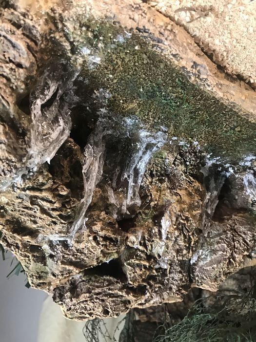

Con relación a la pregunta de Benjafru y Malkior, os digo lo que he ido aprendiendo, una de aquí y otra de allá.
Para hacer este manantial , hice la tierra como es habitual con porexpan , retocando con soldador, y cubriendo con una capa, a paletina, de recubrimiento exterior de fachadas rugoso ( de Montó, se llama Montokril) que cuando seca queda mucho mas duro que la escayola. Es lo mismo que utilizo para recubrir el tronco de las palmeras. ( esto me lo enseñó Arturo - que hace mucho que no se de él , ni se le oye por el foro-)
Tarda en secar 24-48 horas , y luego se pinta (similar a los consejos de Emore)
Antes de poner el agua se prepara el lecho o fondo del arroyo , unas pinceladas de verdes, ocres, azules, al gusto y puse también unas piedrecitas como arena , de silice (que se gasta para obra y para manualidades) o arenilla al gusto.
Preparo las cascadas, los chorros , utilizo film trasparente de cocina lo pongo donde veo conveniente y lo adhiero con cola blanca

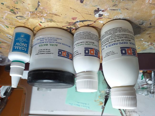

Ahora viene el agua:
Adjunto la foto de los tres tipos de agua que se gasta en dioramas y modelismo. : Agua calmada estancada, agua movimiento y espuma blanca
1- hay un tipo de agua que es transparente, se queda dura, como cristal, que es liquida como un jarabe o miel. Es una resina epoxi de dos componentes. La venden en muchos sitios . Incluso ahora esta de moda y en Leroy Merlin la venden en grandes cantidades para hacer mesas y encimeras con troncos y multicolor.
nosotros solo la gastamos en botes mas pequeños , . Es trasparente pero se puede colorear para cuando se hacen profundidades , de lagos o mar, (ver videos en youtube, que hay un montón)
Este tipo de resina es liquida y vale para echarla por la roca y que caiga , y luego que brille, o vale para hacer el efecto de lago, agua estancada, charco, etc es agua PLANA.
La dejo caer encima y cae abajo y deja el arroyo
Tarda mucho en fraguar 48 horas.
2- luego se utiliza el otro tipo de agua , que es una sustancia acrílica de un solo componente (como si fuese crema nivea) que se comporta como una silicona acrílica , y al ser pastosa le das forma, o bien haces olas, o le das volumen a las cataratas verticales, o haces rebordes en piedras o lo que quieras , seca mas pronto que la otra y se queda trasparente. Vale para hacer la superficie del mar con olas u otras aguas en MOVIMIENTO. (para dar formas se trabaja con pinceles o con espatulas ) Yo la puse para dar la textura a los chorros.
3- Cuando ya esta el agua como tu quieres , le añades los toques de espuma blanca con pincel o palitos de algodón. Es el frasquito pequeño, también es acrílica, seca mas pronto y se queda blanco. es el efecto de agua de ESPUMA.
Todo ello lo venden por internet y en casas de modelismo. Yo lo compre en Idepo, en Valencia, (que ahora ha cambiado la dirección y esta en Fernando Catolico)
Confío en haber contestado satisfactoriamente a vuestra duda.
Un abrazo desde Valencia
Os paso una foto de cuando estaba puesto el film de cocina y había echado un chorro de agua de dos componentes, y otra de los tres tipos de agua
