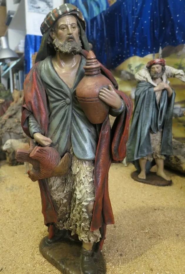

Éste es un hilo de 2011 y a veces es interesante encontrarse con figuras que no son apreciadas hasta que las tocas y te das cuenta que tambien hay un escultor/autor(J.Fernández) interesante que trabajó en uno de los grandes talleres de mayor producción de su época.
Y aunque es barro entelado (y se que la técnica es `repudiada´ por el maestro Drake y con razón) en la series mayores (y más antiguas)como estas de 30cms. y de principios de los 90' no resultan chocantes, son como el precedente a las fabulosas figuras/esculturas de Angela Tripi...el barro tiene el sello de Ortigas y la tela parece por lo menos tratada por alguien con cierta mano o traza y llegan a ser atractivas!.
Modificado por felorz17 18/9/2021 23:52

Muy interesantes, como siempre, las aportaciones de Emili. Yo considero que las piezas enteladas también tienen su encanto, y aunque en muchos ámbitos están bastante desprestigiadas, yo no comparto estos planteamientos. Con estas piezas pasará como con las que no son lienzadas, las habrá mejores y otras no tanto. Precisamente el otro día en you tube pude ver el belén que realizó Juan Antonio Griñán, con figuras enteladas de palillo, y me parecieron muy bonitas, como estas de Decorarte. Yo tengo alguna pieza de Oliver con ropa y me gustan.
En fin , para gustos los colores.

También opino que vuestras aportaciones sobre este tema son muy interesantes.
Estoy de acuerdo en que, incluso en las figuras lienzadas, se puede encontrar calidad. En concreto, en las de Decorarte (J. Fernández), especialmente las de los años 80 y principios de los 90. Como las que aparecen en las fotos subidas por Felorz, en las cuales se perciben unos acabados muy cuidados.
En mi caso, cuento con algunas figuras de esa etapa: el nacimiento de 28 cm (cuya policromía es muy parecida a la del misterio de las fotos del post de Felorz), una cabalgata de reyes y algún que otro pastor. Todas estuvieron en mi pesebre de 2020, las podéis ver en este enlace: https://foro.belenismo.net/forums/thread-view.asp?tid=41007&posts=14...
Es verdad que cuando se tiene una de estas piezas en las manos y se mira de cerca se pueden apreciar los detalles y el esmero que pusieron en su realización los artesanos que las hicieron.
Es una lástima que la producción de figuras enteladas se haya masificado y que muchas de las que se han venido realizando con esta técnica hayan perdido en calidad.

Vicent, ya lo comenté en el post de tu belén del 20/12/2020. Tus figuras murcianas expuestas en este pesebre son preciosas, y casan maravillosamente bien con el corcho y el musgo. Lograste un belén entrañable con esas piezas, lleno de emotividad.

¡Estamos de acuerdo! y como siempre clases de arte de Emilí...
En esta serie de 30 como en otras todo parte de ¡un regalo! de los moldes de Ortigas cuando cierra a J. Fernández para fundar Decorarte y que supieron sacar el máximo partido Padre e hijo...por ejemplo el mismo para San José, pastor cuidando del rebaño y buen pastor, un mismo molde para tres personajes diferentes, por otro lado figuras de la serie muy logradas y muy poco vistas.
Comparativa serie 30 único molde
Otras figuras de la serie de barro lienzadas o enteladas
