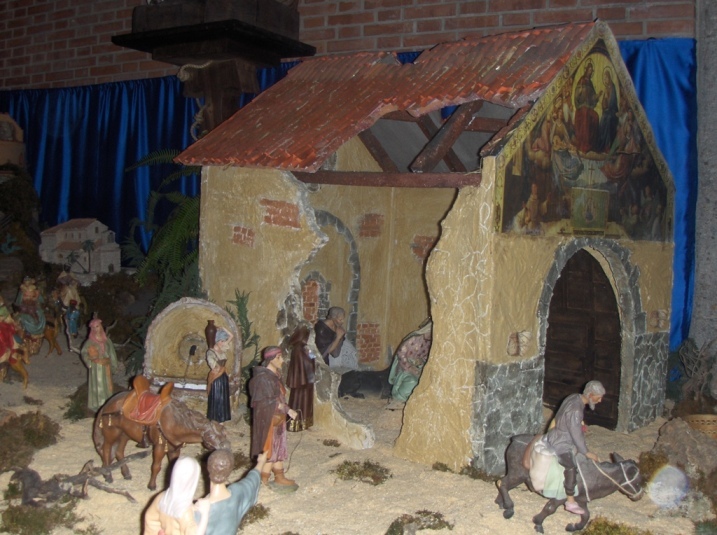

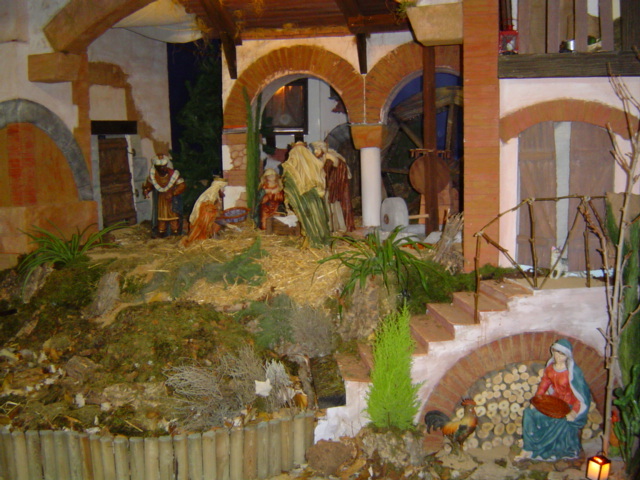

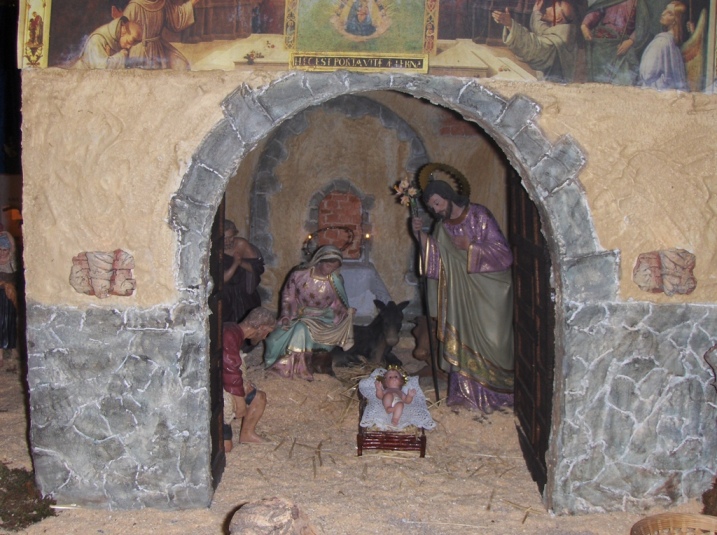

Os adjunto alguna foto del resultado. Al final lo hicimos en porex, cubierto de yeso, y creo que ha quedado bastante digno. Espero os guste.Feliz año nuevo a todos los foreros.

Muy bonito saludos

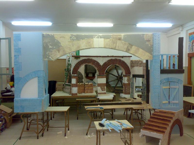

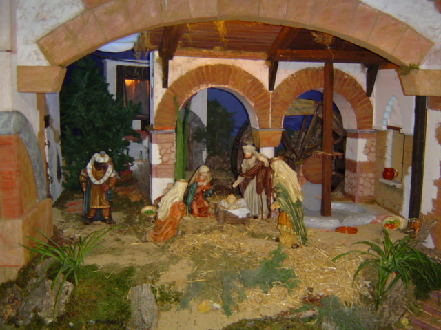

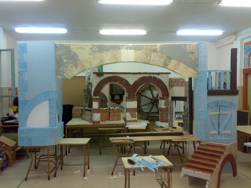

El pórex extrusionado es fantástico para creaciones de gran tamaño porque puede incluso atornillarse. Yo construyo para figuras grandes y lo ensamblo con tornillos de madera de 60 mm. puesto que las piezas son desmontables para facilitar su traslado y almacenaje. Además las placas suelen ser machihembradas lo que ayuda a su unión.
Te adjunto un enlace del álbum del belén del año pasado para figuras de 60 cm. Para que te hagas una idea, el conjunto final ocupaba una superficie de unos 20 m2 con edificaciones de 1,80 m, todo de pórex.
Aunque el consejo llega tarde, espero que te sirva en futuras construcciones.
