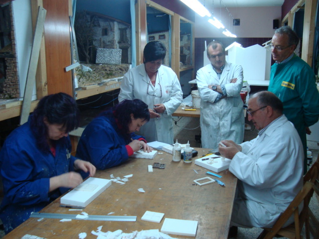

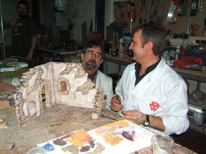

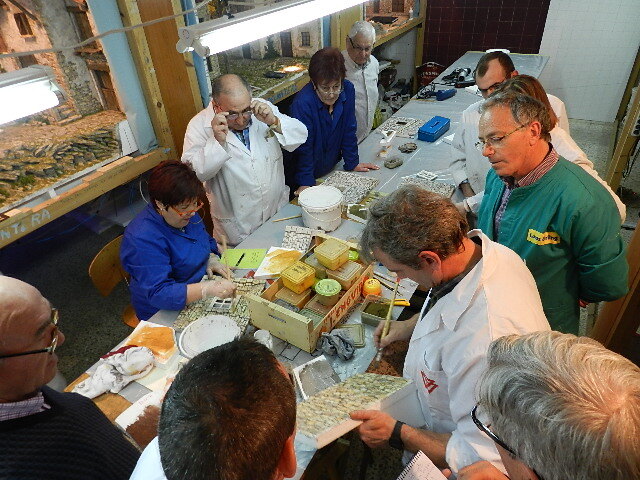

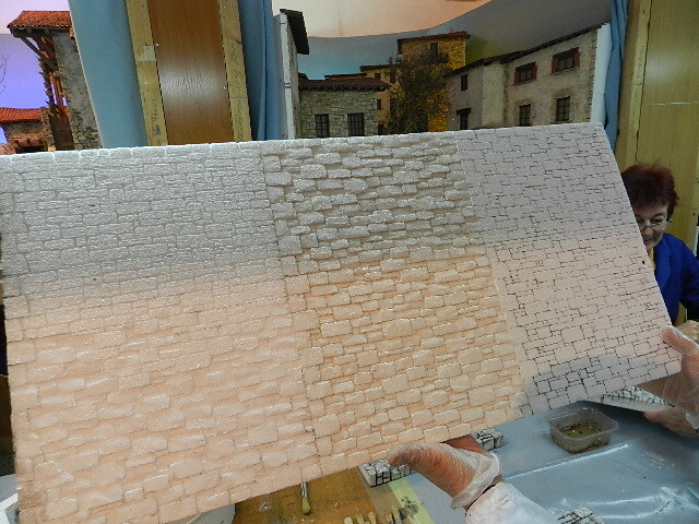

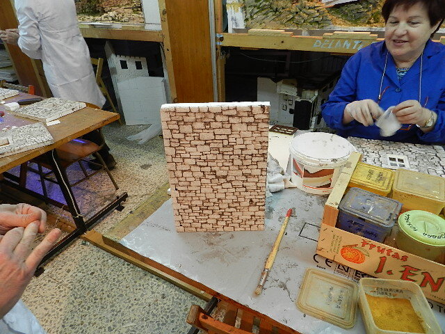

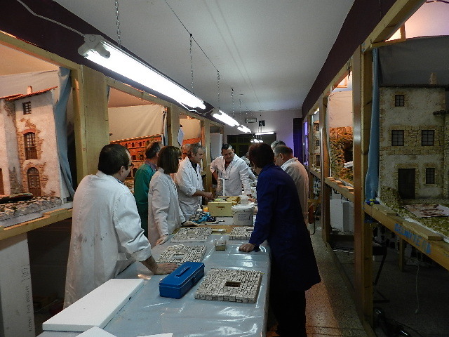

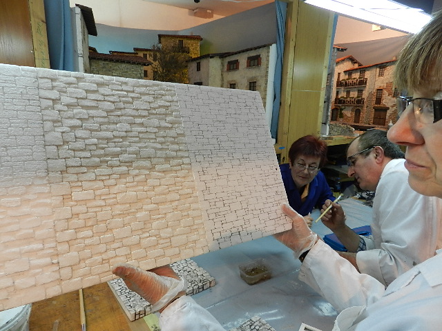

La Asociación Belenista de Sakana a petición de las Asociaciones de Ribaforada Sanguesa y Noain (Navarra)esta impartiendo un curso de reciclaje de monitores en Olazagutia, con una duracion de 3 dias a 6 horas al dia . Se quiere enseñar lo poco que sabemos
1) Tallar piedra ,realismo de las paredes y muros
2) Testura de las paredes y reboques
3) Pintado con tierras o pigmentos
Con la limitacion de espacio que tenemos les pedimos que al curso solo asistirian 4 personas de cada asociacion y luego serian ellos los que enseñen
al resto de miembros de sus asociaciones, Las ganas de aprender te hacen realizar esfuerzos (madrugones y kilometros ) pero ala vez compartir el dia con personas que tienen tu misma aficion y todos tenemos ganas de superarnos aprendiendo unos de los otros.
Esperemos que este sea el principio de colaboracion entre asociaciones y sigamos, pedir disculpas a todos los belenistas que a titulo personal nos habeis pedido algo parecido a este cursillo y no os hemos podido complacer por culpa del espacio, Pero pensar que todo se andara si Dios quiere y la salud nos respeta. Gracias por entendernos.

6/5/2013 21:01

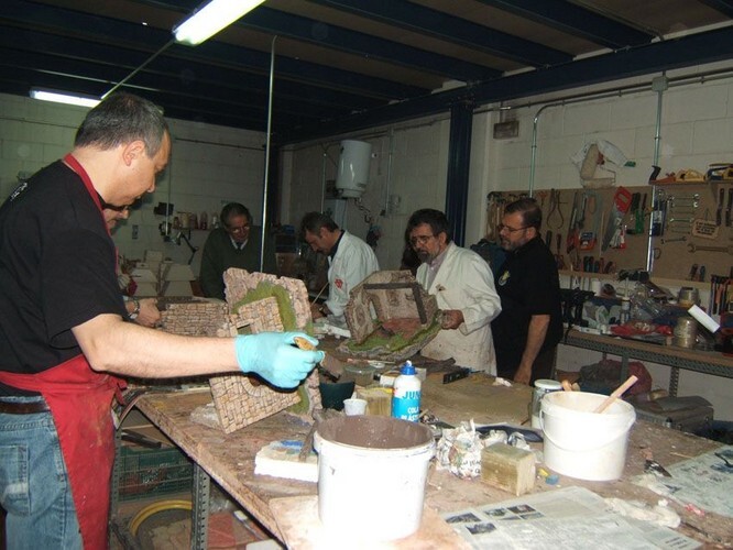

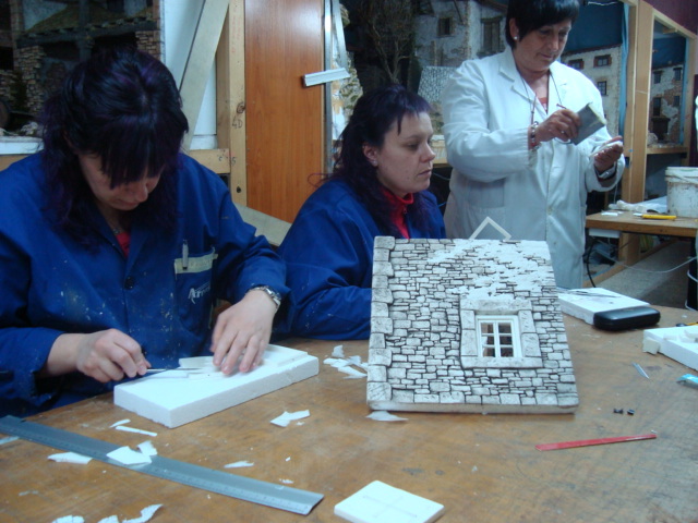

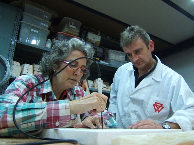

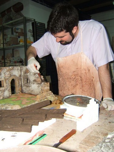

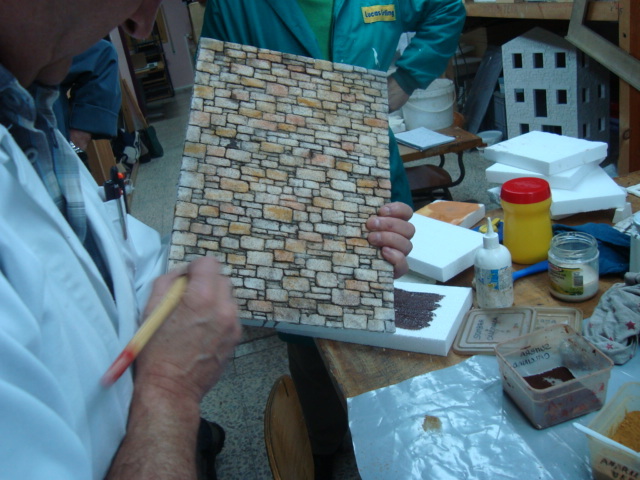

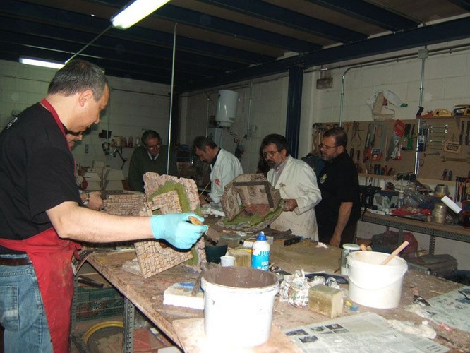

Buenas tardes, aquí os mando unas fotos del curso para que veáis lo que se hizo. Un saludo.

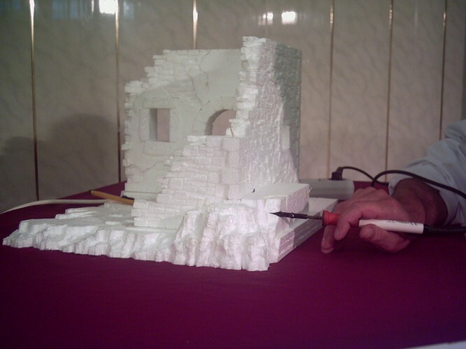

EL POREXPÁN EN LA CONSTRUCCIÓN DEL BELÉN
Antes de empezar a explicar mi forma personal de construir belenes en porexpán , quisiera agradecer la confianza puesta en mí por la asociación de belenistas de Madrid para confección de este artículo. Aunque de sobra sabéis los que me conocéis, que soy partidario de cursos prácticos; pues en los teóricos se quedan muchas dudas por resolver, ya que el que lleva mucho tiempo trabajando el porexpán , las ve lógicas y no llega a mencionarlas.

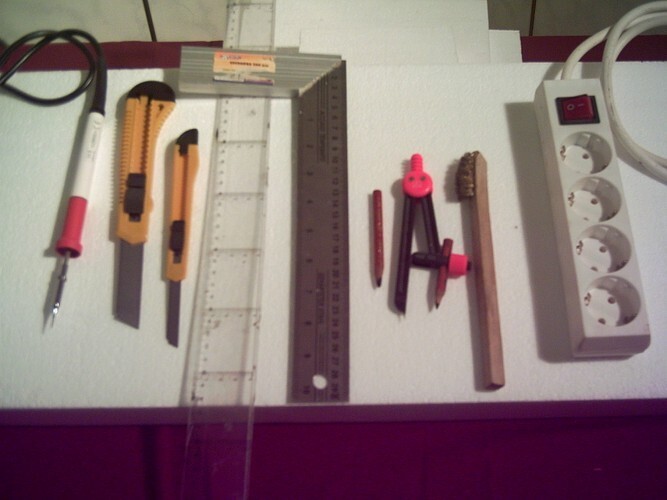

1.- A continuación nombro la herramienta que será necesaria para trabajar dicho
material:
- Estañador eléctrico de 11W
- Cutter grande y pequeño
- Regla y escuadra
- Lapicero de carboncillo ( foto de herramientas)
- Regleta de bases schuko con interruptor (hoy existen reguladores)
- Cepillo de alambre pequeño
- Compás porta lapiceros
NOTA: No utilizar nunca el rotulador para marcar; ya que el porexpán absorbe la tinta y no se podrá quitar.

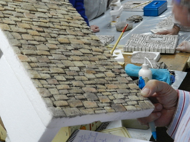

2.- Pinturas: Yo lo hago con tierras o pigmentos; hay quien lo hace con pinturas acrílicas e incluso con óleo, dependiendo del gusto de cada uno y de su cartera, ya que las tierras dan mucho de si. Eso si, no utilicéis nunca pinturas o pegamentos que lleven disolventes en su composición, pues se comen el porexpán.

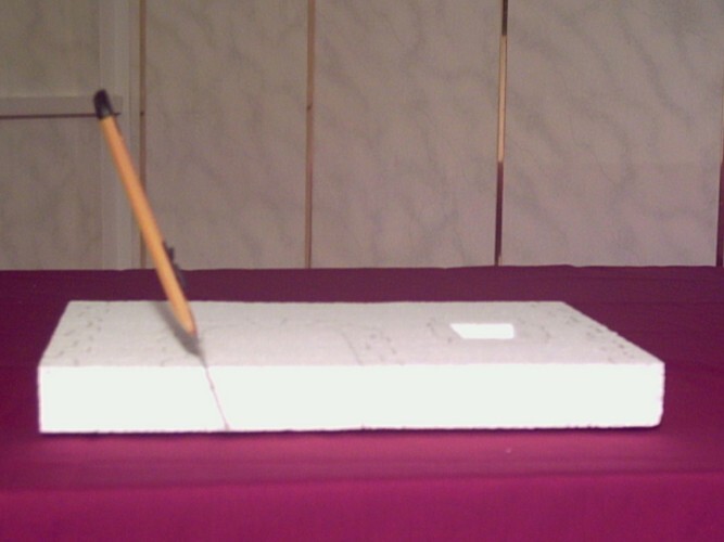

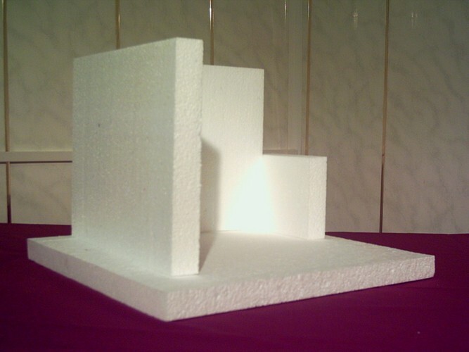

3.- Empezaré cortando las placas para la construcción de las paredes.
(FOTO 3 (Copiar).jpg)
Adjuntos FOTO 3 (Copiar).jpg (54KB - 373 descargas)

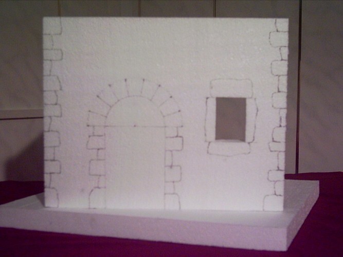

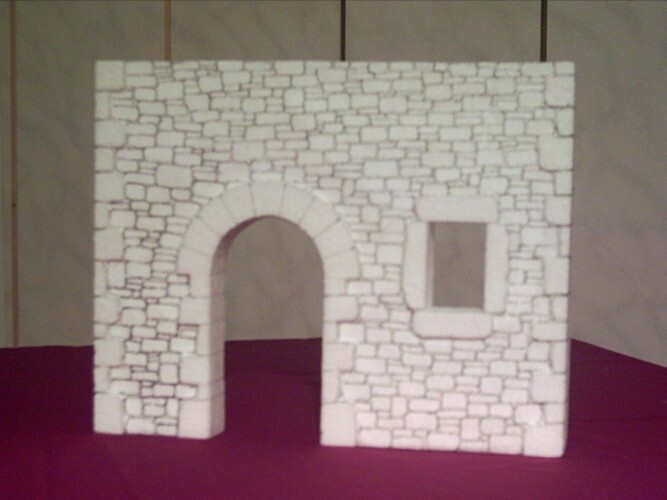

4.- Marcaje de huecos de puertas y ventanas y las piedras del arco de medio punto, cabezales de ventanas, mochetas y esquinas del portal a construir.
(FOTO 4 (Copiar).jpg)
Adjuntos FOTO 4 (Copiar).jpg (56KB - 397 descargas)
A jeremfer, ramocamix y yiyi les gusta esto.

5.- Me dispongo a abrir los huecos "mucho cuidado en la posición del cutter" siempre con una inclinación más o menos de 60º hacia el interior del hueco; si lo llevo vertical, correré el peligro de salirme hacia el lado bueno, ya que la cuchilla del cutter es muy fina y se dobla con facilidad.
(FOTO 5 (Copiar).jpg)
Adjuntos FOTO 5 (Copiar).jpg (50KB - 370 descargas)
A jeremfer, nonsei, ramocamix y yiyi les gusta esto.

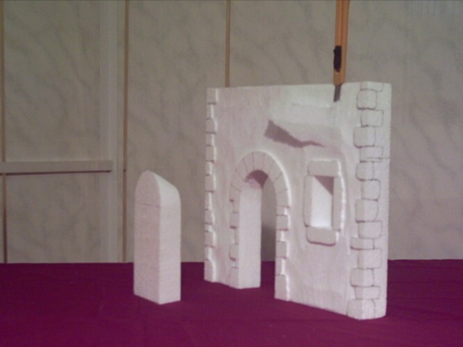

6.- Resalte de piedras principales del portal recortando con el cutter. Una vez recortadas haré un rebaje del resto de la placa, de unos 3 a 4 m/m.
(FOTO 6 (Copiar).jpg)
Adjuntos FOTO 6 (Copiar).jpg (55KB - 384 descargas)

7.- Marcaje de piedras: Con el rebaje hecho, marcaré todo piedras más pequeñas que las principales con el lapicero. Donde me parezca que puede ir un revoque no dibujaré piedras.
(FOTO 7 (Copiar).jpg)
Adjuntos FOTO 7 (Copiar).jpg (63KB - 377 descargas)
A , CARLOS MARCOS, jeremfer, nonsei, ramocamix y yiyi les gusta esto.

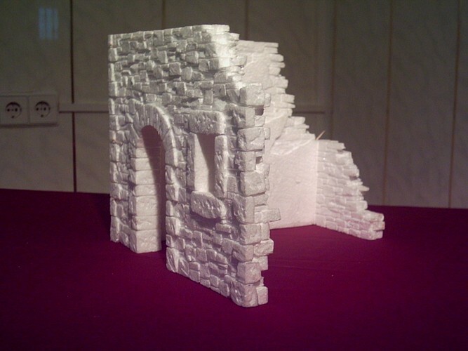

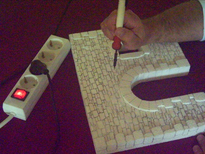

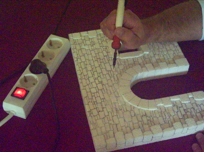

8.- Tallado de piedras: Ha llegado el momento de utilizar el estañador y probar el pulso. Sobre la línea de las piedras dibujada, iré pasando la punta del estañador cuando esta se encuentre caliente, embutiré unos 4 m/m. La regleta con interruptor la utilizaré para darle o quitar calor al estañador; hoy se puede hacer con el regulador. Si es excesivo el calor, la ranura será enorme y no es lógico, pues tiene que ser una línea fina.
(FOTO 8 (Copiar).jpg)
Adjuntos FOTO 8 (Copiar).jpg (114KB - 387 descargas)
243
Sakana (Navarra)
24/5/2013 21:41
9.- Movimiento de piedras en pared: Una vez talladas las piedras pequeñas, cortaré o romperé alguna de estas para dar movimiento a la pared "en las construcciones antiguas las piedras se encuentran movidas unas para adentro y otras para afuera". La rotura depende del gusto de cada uno.
(FOTO 9 (Copiar).jpg)
Adjuntos FOTO 9 (Copiar).jpg (68KB - 382 descargas)

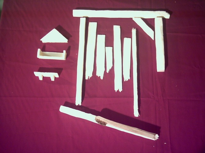

11.- Confección de las maderas: Del porexpán amarillo, densidad 60, corto tiras para hacer tablas de 30x4 mm, tacos de 25x25 para pilares, tacos de 15x20 para cabrios. Ya tengo todas las maderas preparadas, les quito el famoso brillo para que me permita pintar con nogalina. Tallo las maderas con la punta del estañador marcando betas con líneas en forma de oleaje tendido, no muy largas e incluso se le puede marcar algún nudo. Para darle mayor realismo a la madera, le paso el cepillo de alambre fino en sentido de las betas. Para conseguir puntas de madera podrida, con el cutter doy unos cuantos cortes y le paso el cepillo.
(FOTO 11 (Copiar).jpg)
Adjuntos FOTO 11 (Copiar).jpg (63KB - 356 descargas)

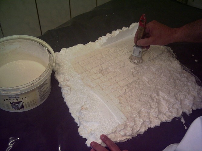

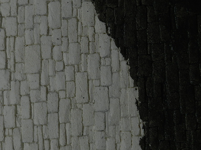

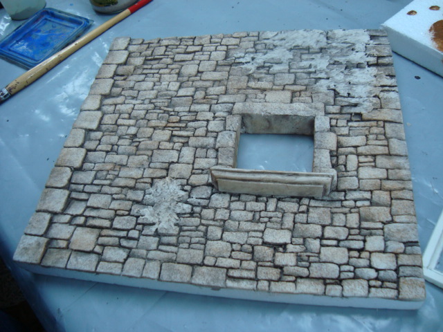

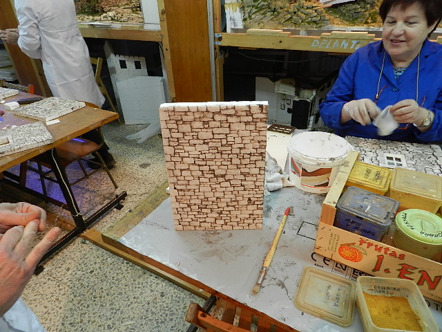

12.- Texturas: Con todo preparado paso a dar textura a las paredes y el suelo. En un cubo pongo adefix y le voy añadiendo agua a la vez que revuelvo. Esto estará en su punto cuando la brocha con la que remuevo gotee el producto muy lentamente "es mejor preparar dicha papilla de un día para otro; liga mejor". Al igual que si estuviese pintando doy la papilla sobre la paredes y el suelo sin darle todo a la vez para que no se seque y de esta forma poder embutirla en las ranuras de las piedras. Para embutirla, cortaré a una brocha plana de unos 3 cm, el pelo por la mitad para a la hora de golpear en vertical sobre la fachada se introduzca el producto en el interior y a su vez no lo ciegue. Ésta operación de golpeo se hará durante varias veces según se va secando el producto; así conseguiré que saque el granillo arenoso, de la propia pasta. Dejar secar por lo menos 24 horas antes de pintar.
(FOTO 12 (Copiar).jpg)
Adjuntos FOTO 12 (Copiar).jpg (71KB - 350 descargas)
