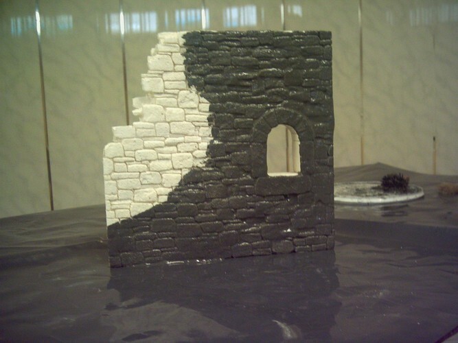

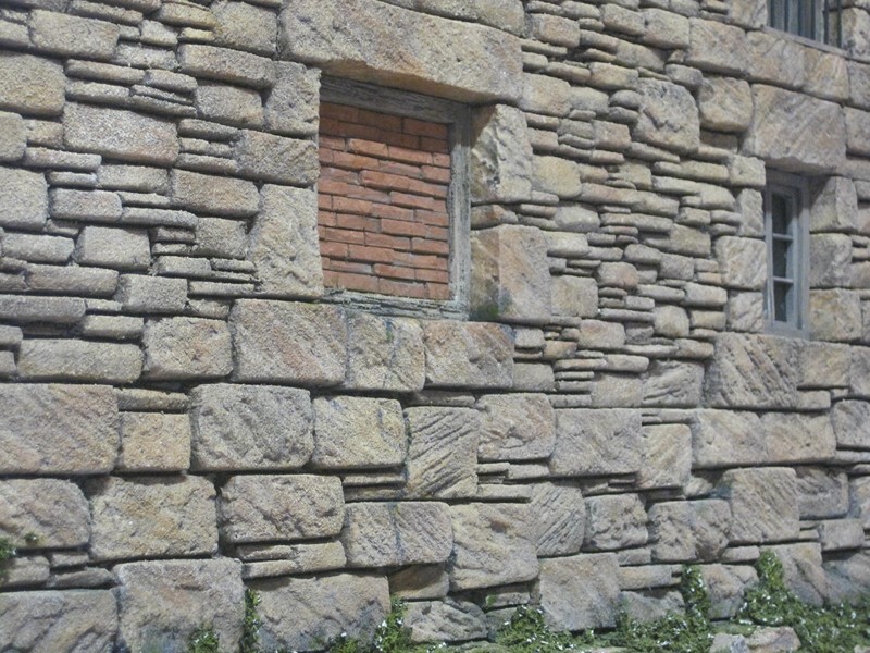

13.- Pintado de fondo: El pintado lo haré dando primero un fondo oscuro; la composición sería: en un cubo revolver agua con adefix e ir añadiendo pigmento azul ultramar con una cantidad menor de rojo y algo de pintura blanca acrílica. Aclarando posteriormente hacia tonos más claros, iré matizando distintos tonos de piedra; usaré el pincel con poca pintura y ligereza sin marcar mucho.
(FOTO 13 (Copiar).jpg)

24/5/2013 21:45

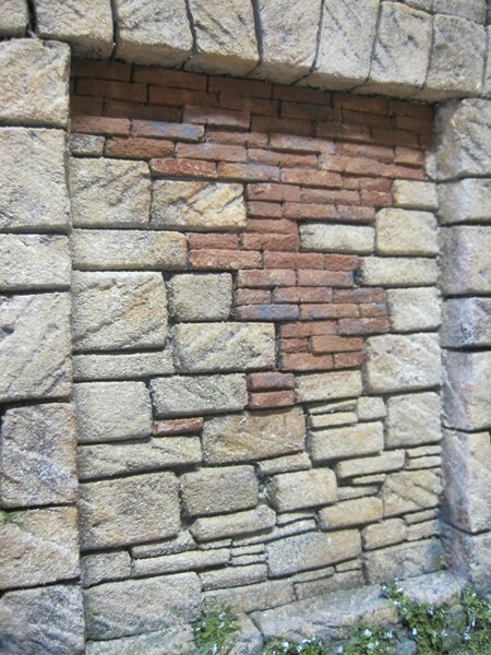

14.- Pintado de maderas: Preparado de nogalina para pintar las maderas. En un bote de cristal introducir un poco de adefix y agua, batirlo bien e ir añadiendo nogalina hasta que me guste el tono que quiero para la madera. Pintaré toda la madera con un pincel gordito con el preparado anterior y cuando esté seco, darle una pátina de pintura blanca para envejecer.
15.- Encolado: Por fin llego a la parte más deseada; encolo las paredes con ceys-porex, una vez seco haré lo propio con la base.
16.- Construcción: Todo bien sujeto, montaré las maderas y el cáñamo, y le daré vida con todos los detalles: figuras, pesebre, cántaros, musgo, árbol, etc.
(FOTO 14 (Copiar).jpg)

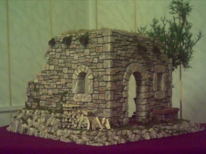

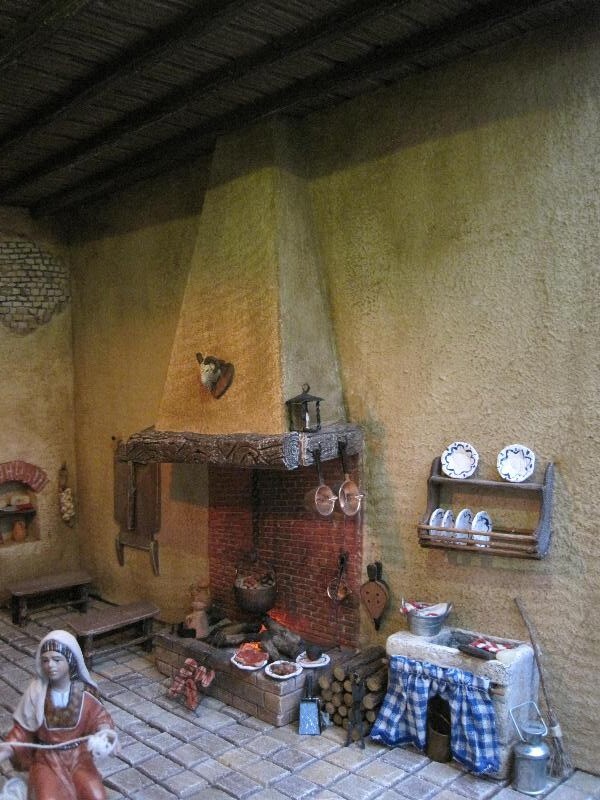

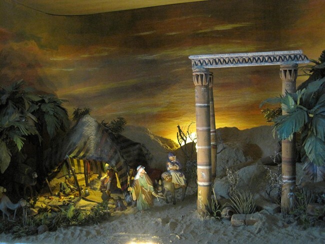

24/5/2013 21:47

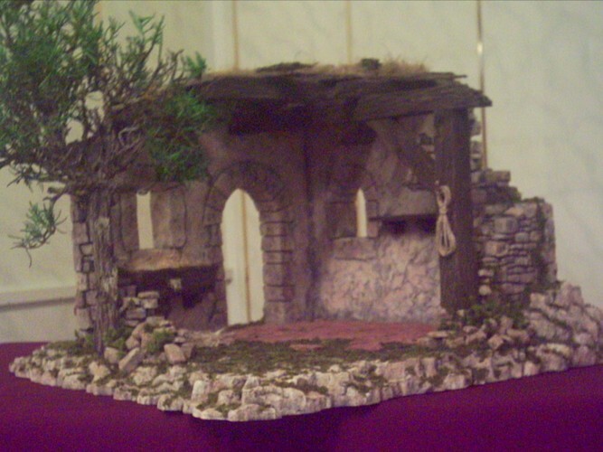

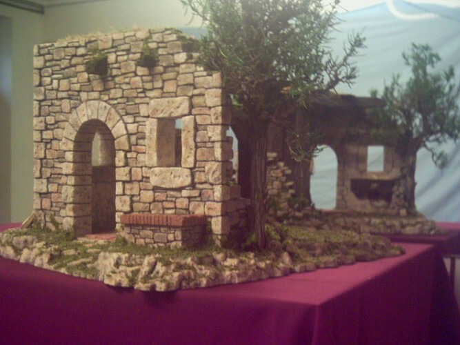

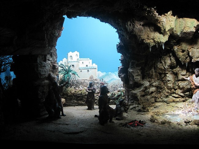

Sabiendo trabajar todo lo anteriormente mencionado estamos preparados para realizar lo que nos apetezca con el porexpán. Eso si, con la ayuda del que todos los belenistas sabemos.

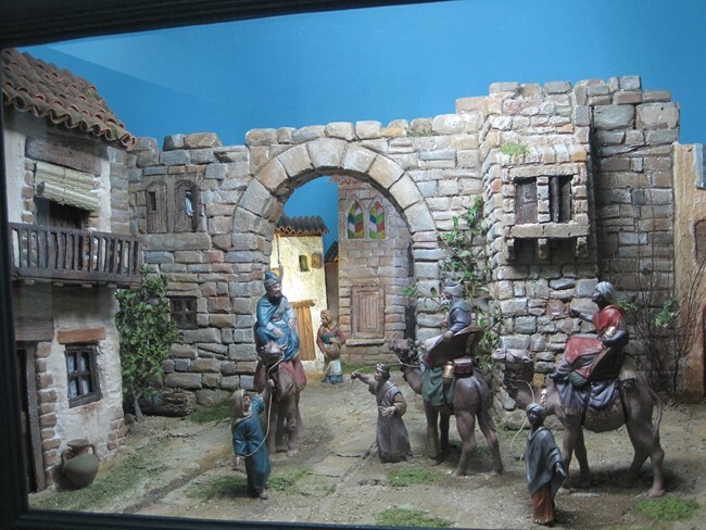

(FOTO 15 (Copiar).jpg)
(FOTO 24 (Copiar).jpg)
(FOTO 23 (Copiar).jpg)
Adjuntos FOTO 15 (Copiar).jpg (86KB - 354 descargas)
Adjuntos FOTO 24 (Copiar).jpg (88KB - 378 descargas)
Adjuntos FOTO 23 (Copiar).jpg (82KB - 388 descargas)

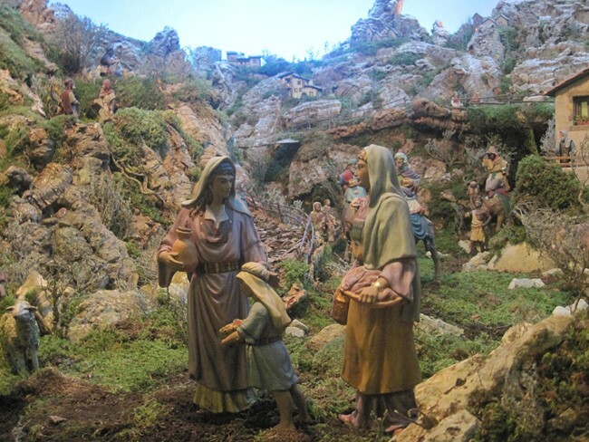

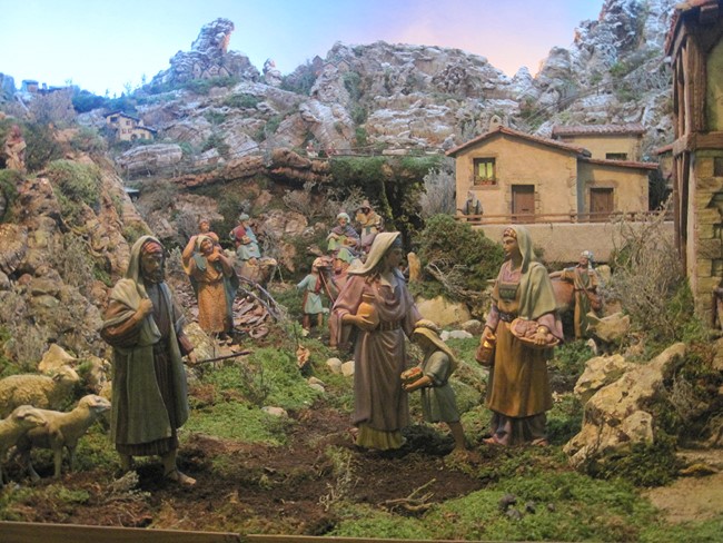

Como en uno de los mensajes anteriores apuntaba Galtxa: "esperamos ver buenos resultados con lo aprendido en el cursillo".
Nosotros lo que hicimos fue sembrar y dos años después empezamos a recoger el fruto, en mi humilde opinión muy bueno, pues se han preocupado de venir varios días hasta Olazagutia para incluso aprender algo de perspectiva. Os cuelgo unas fotos de los resultados.

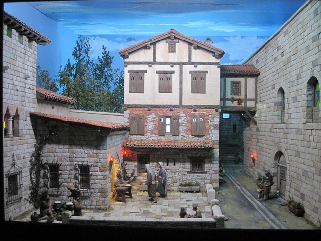

(IMG_5477 (800x600).JPG)
(IMG_5480 (800x600).JPG)
(IMG_5478 (800x600).JPG)
(IMG_5479 (800x600).JPG)
(IMG_5481 (800x600).JPG)
(IMG_5489 (800x600).JPG)
(IMG_5491 (800x600).JPG)
(IMG_5490 (800x600).JPG)
(IMG_5488 (800x600).JPG)

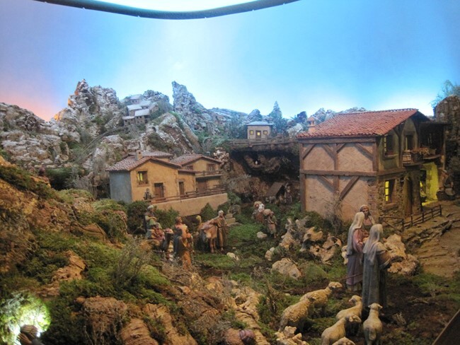

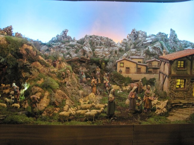

Buenas tardes. Me vais a permitir que os presente los belenes realizados por la asoc. de Belenistas de Noain (Navarra) estas pasadas Navidades.
Esta asoc. ya es toda una realidad en el mundillo del belenismo vienen mostrando muy
buenas maneras a la hora de funcionar en grupo y trabajar el belen. Este comentario lo hago
pues ha llegado a mis oídos que el belen de la parroquia de corcho - musgo - porex de 25 metros cuadrados lo han montado entre todos siguiendo las pautas que les marcaba desde
una silla la PRESI. pues esta se encontraba convaleciente ; les ha quedado un belenazo o como solemos decir por aquí" para quitarse la boina" esto es BELENISSSSSMO.
Esto solo se entiende si crees en la MAGIA del BELEN.
Los belenistas de Sakana nos sentimos muy orgullosos de estar hermanados con los de
Noain . Gracias por ser como sois Enma-Rosa-Ana-Raquel-Silvia-Justino-Tirapu-Pedro.

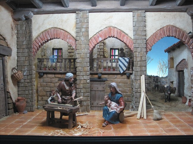

(IMG_5957.JPG)
(IMG_5945.JPG)
(IMG_5942.JPG)
(IMG_5943.JPG)
(IMG_5953.JPG)
(IMG_5970.JPG)
(IMG_5947.JPG)
(IMG_5969.JPG)
(IMG_5955.JPG)
(IMG_5959.JPG)
(IMG_5965.JPG)

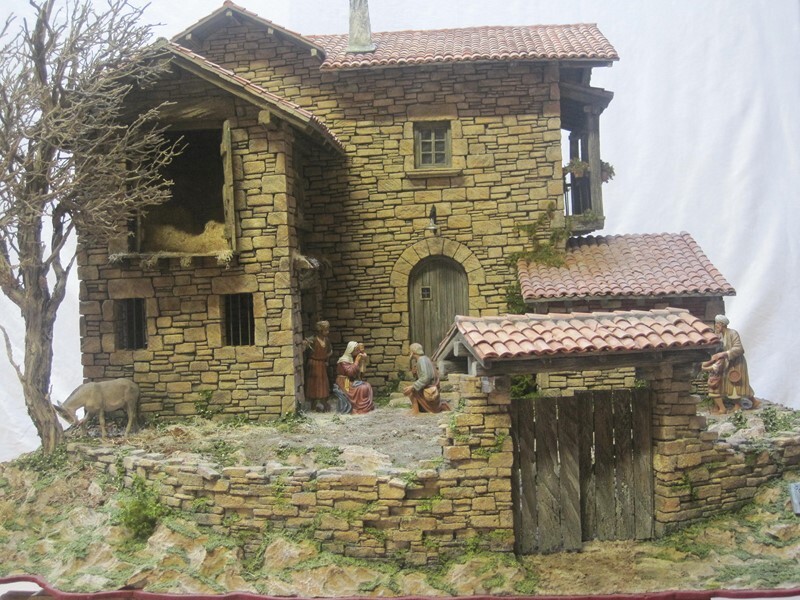

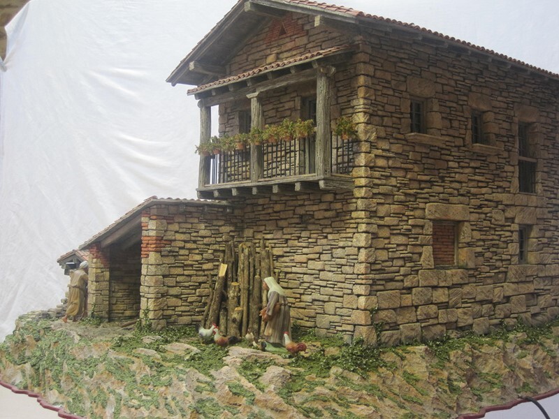

243
Sakana (Navarra)

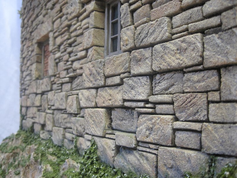

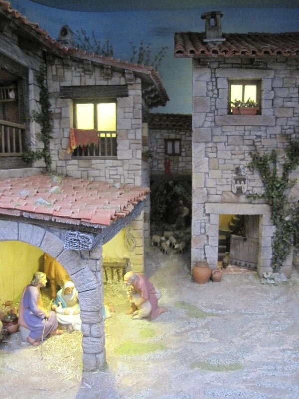

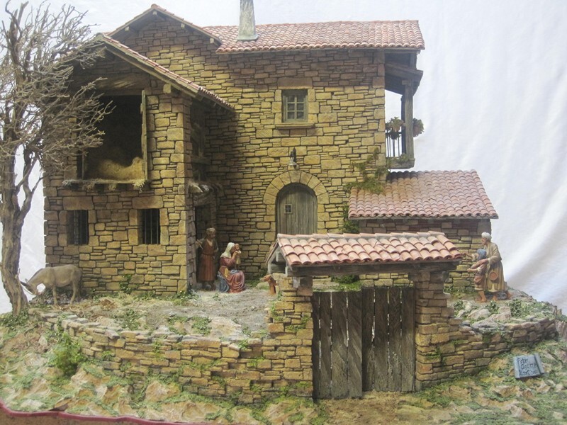

7/11/2017 18:46
Hola buenas tardes.

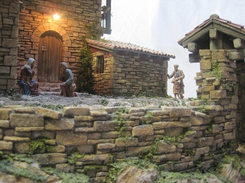

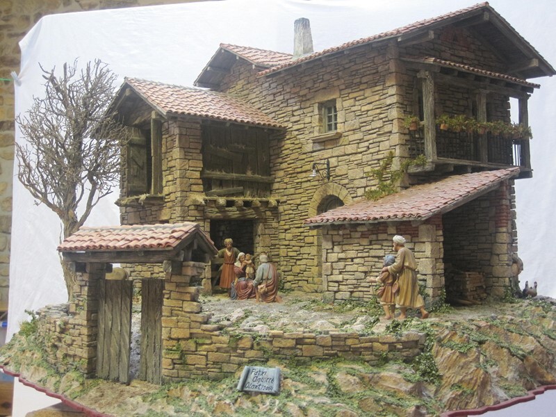

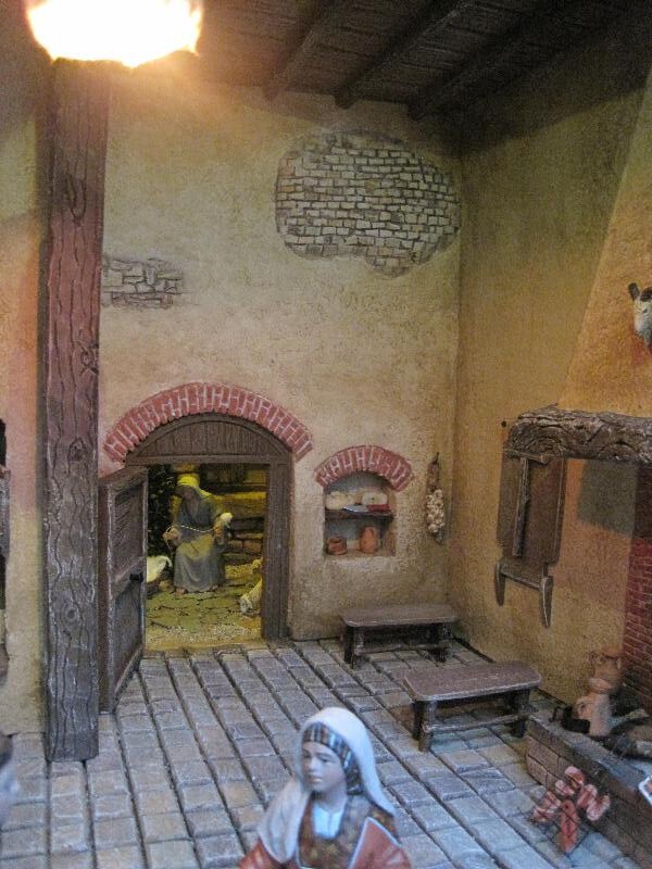

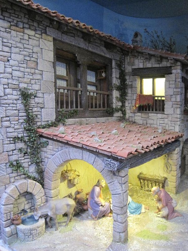

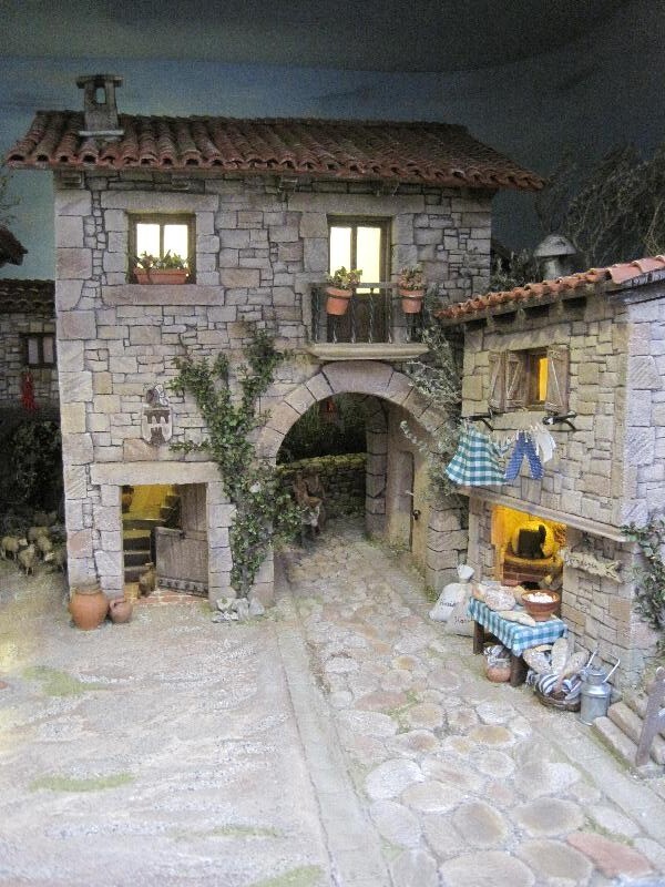

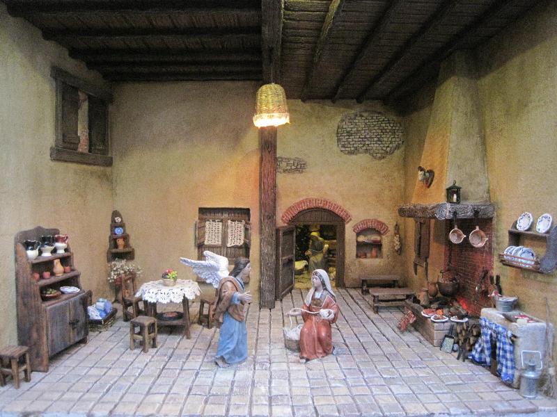

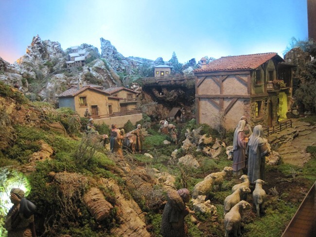

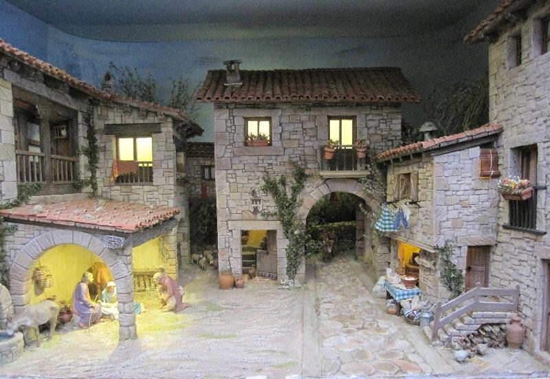

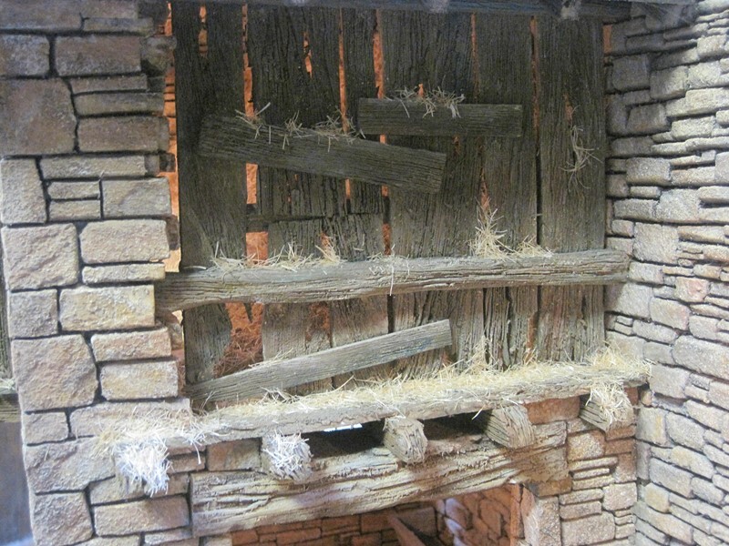

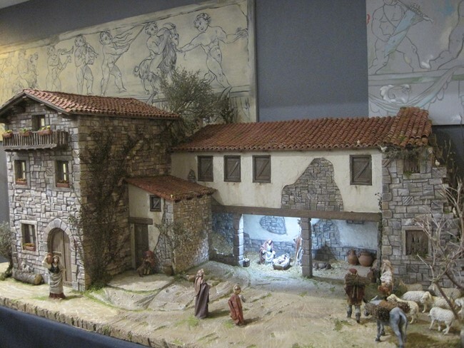

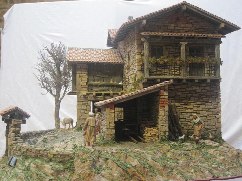

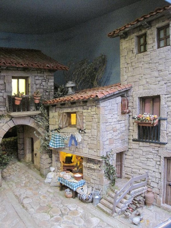

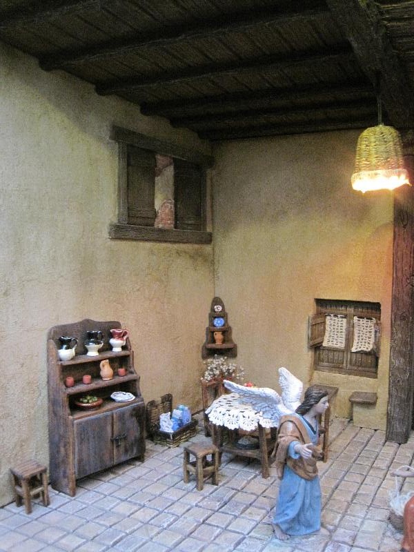

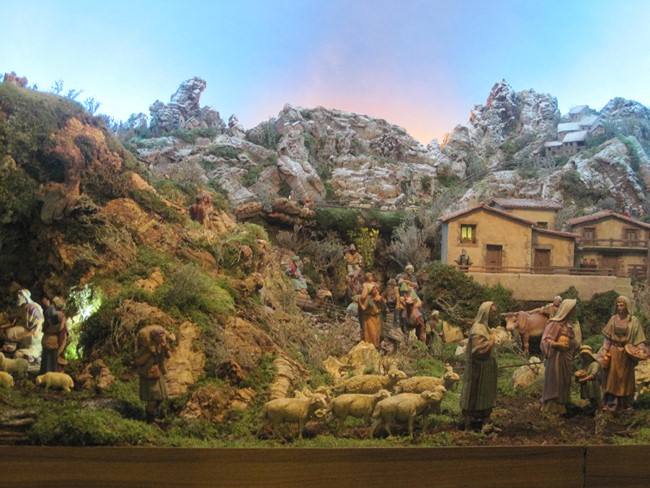

Quisiera mostrar y compartir con todos los foreros un belén que realice hace unos años por encargo de una asociación para que los belenistas de esta pudiesen ver las distintas formas- texturas y movimiento que se le puede dar a las piedras-suelos y maderas de un belén.
Esta trabajado con las mismas técnicas que he explicado anteriormente en el paso a paso del portal.
Creo que quedo bastante bien.
Espero os sirva como orientación para poder tallar las piedras-maderas etc.
Ya me diréis que os parece.

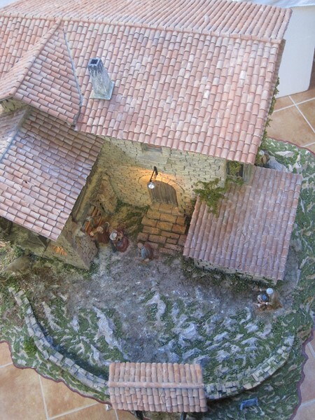

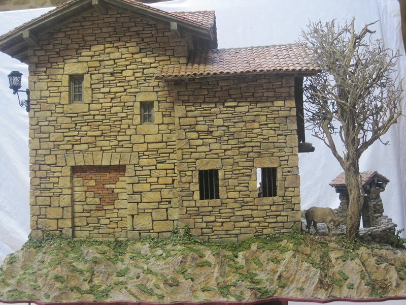

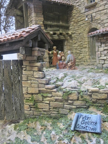

(IMG_6760 (Copiar).JPG)
(IMG_6759 (Copiar).JPG)
(IMG_6761 (Copiar).JPG)
(IMG_6762 (Copiar).JPG)
(IMG_6765 (Copiar).JPG)
(IMG_6767 (Copiar).JPG)
(IMG_6777 (Copiar).JPG)
(IMG_6780 (Copiar).JPG)
(IMG_6789 (Copiar).JPG)
(IMG_6810 (Copiar).JPG)
(IMG_6812 (Copiar).JPG)
(IMG_6783 (Copiar).JPG)
(IMG_6815 (Copiar).JPG)

8/11/2017 08:57
Fantástico trabajo. Una delicia ver esas piedras y maderas. Enhorabuena a sus creadores.
243
Sakana (Navarra)
8/11/2017 14:14
Gracias tocayo. Me alegro que te guste, es una forma más de trabajar el belén.

30/11/2017 08:32
Fantásticos trabajos, os felicito por ellos. Son realmente geniales. Un trabajo concienzudo y con todo detalle.
Supongo que esas piedras están puestas una a una o talladas en el porex ?. si son talladas, tiene un merito mayor aún si cabe porque han quedado super super reales, con esos bordes redondeados y esas diferentes profundidades que le dan tan bonita vista.
Lo dicho....enhorabuena.
