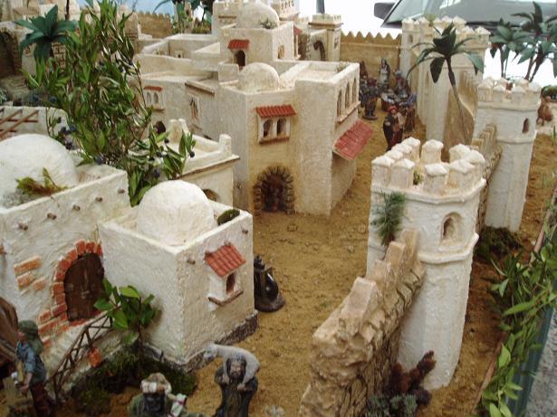

Te recomiendo que las hagas tu mismo a partir de trozos de porexpan. De esta forma conseguirás los tamaños y formas que desees sin problemas y más económico. Te pongo una foto

Precioso pueblo jose joaquin. Se que con el porexpan puedo escoger el tamaño que quiero pero me resulta un poco dificil conseguir la forma semiesferica a partir de planchas, prefiero buscar por ejemplo: media pelota de tenis, media bola de plastico...
