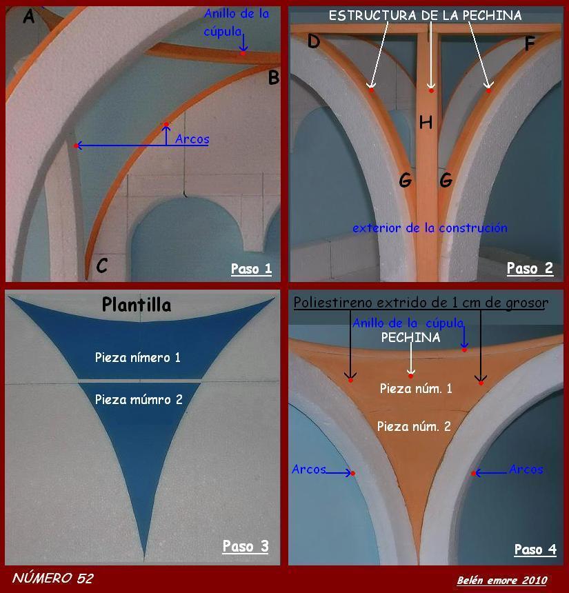

minard - 14/3/2011 17:57 Gracias Emilio por tu generosidad. Es mucho lo que te debe este foro. Son tus magistrales lecciones las que crean belenismo porque viendo tus PaP nos invitas y retas a intentarlo. ¡Cuánto hemos aprendido de ti!: pintura, piedras, celosias, arcos, desconchones, maderas, puertas, vigas, faroles... y un sin fin de elementos más. Y ahora bóvedas, nervios, pechinas. Que Dios te conserve muchos años para que sigas enseñandonos más y más. Emilio quiero hacerte dos preguntas: 1. Qué instrumento usas y cómo efectuas el corte de arcos y circulos para conseguir tanta precisión. 2. Podrías explicar más detalladamente (al igual que has hecho con el arco de tres centros) cómo realizas las pechinas: a) longitud de lados; curvatura de los lados; y c) grados de los 3 ángulos que constituyen el triangulo curvilíneo. Supongo que el material que usas es una lámina de extruido fina de 2-4 mm para adaptarla al arco. Un saludo y mil gracias.
Antonio, gracias por el comentario. Me alegro que de mis trabajos se aprenda algo.
A continuación intentaré contestar a tus preguntas:
PRIMERA PREGUNTA
1. Qué instrumentos usas y cómo efectúa el corte de arcos y círculos para conseguir tanta precisión.
CONTESTACIÓN
Utilizo el Cútter de hoja ancha para los cortes rectos y el de hoja estrecha para los cortes con curvas.
En ambas caras del poliestireno dibujo por donde tengo que realizar el corte; para realizar dicho corte, el cútter lo pongo con la máxima inclinación hacia mi, nunca perpendicular, y empiezo por una de las caras a dar cortes con poca profundidad hasta llegar al centro del grosor del poliestireno realizando la misma operación en la otra cara hasta realizar el corte definitivo.
Para evitar corte en los dedos, manos…, aconsejo utilizar guantes adecuados.
SEGUNDA PREGUNTA
2. Podrías explicar más detalladamente (al igual que has hecho con el arco de tres centros) cómo realizas las pechinas: a) longitud de lados; curvatura de los lados; y c) grados de los 3 ángulos que constituyen el triángulo curvilíneo. Supongo que el material que usas es una lámina de extruido fina de 2-4 mm para adaptarla al arco.
CONTESTACIÓN
En la parte interior de la construcción, entre los puntos ABC del Paso 1 de la foto 52 , se forma el hueco de la pechina. En dicho hueco coloqué una cartulina. Dicha cartulina tiene que estar muy bien asentada sobre las paredes del triángulo curvilíneo que se forma entre los arcos y el anillo de la cúpula y, por la parte exterior, puntos DFG del paso 2 de la foto 52, dibujé con un lápiz el contorno de dicho hueco en la cartulina. Una vez sacada la plantilla, la dividí en dos piezas paso 3 de la foto 52 .
De una lámina de poliestireno extruido de 7 mm de grosor, saqué las dos piezas de dicha plantilla. Cada pieza la fui amoldando y ajustándola a través de la parte interior de la construcción, al huecos de la pechina DFGH del paso 2 de la foto 52 , hasta quedar dichas piezas perfectamente amoldadas y ajustadas a dicho hueco; como los cuatro huecos de las pechinas tienen que ser iguales, hice tres copias de cada piezas y las coloqué en cada hueco paso 4 de la foto 52 .
Un cordial saludo.
Modificado por emore 18/3/2011 17:03

Quiero hacer constar, que en el Paso 4 de la foto número 52 , he cometido el siguiente error:
Donde dice:
Poliestireno extruido de 1 cm. de grosor.
Debe decir:
Poliestireno extruido de 7 mm de grosor.
