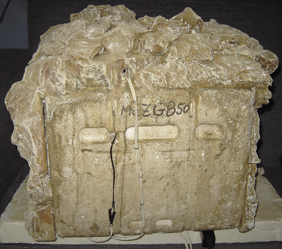

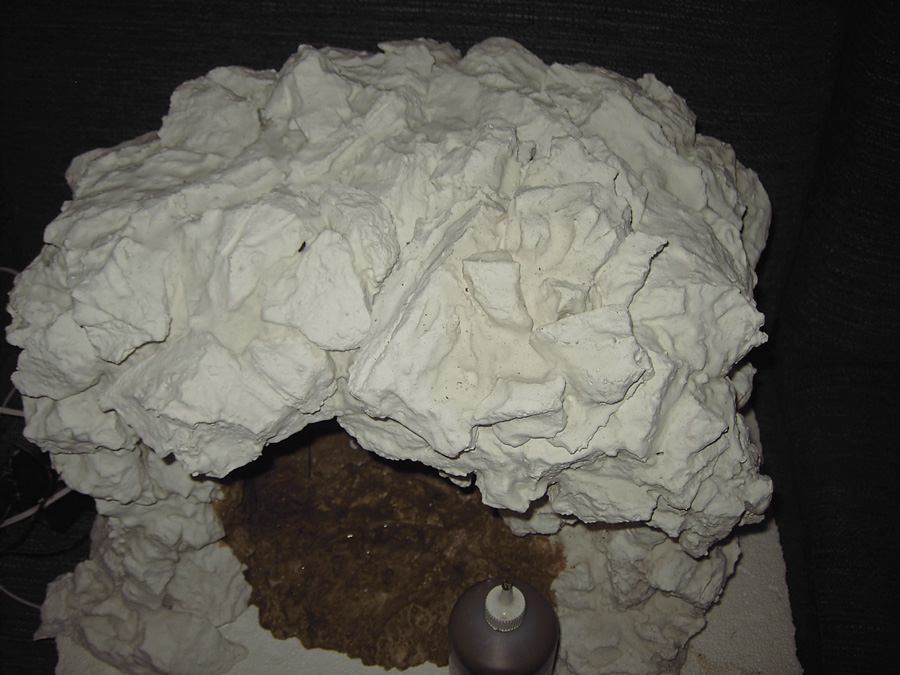

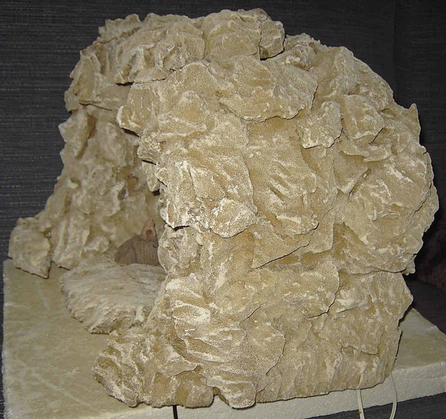

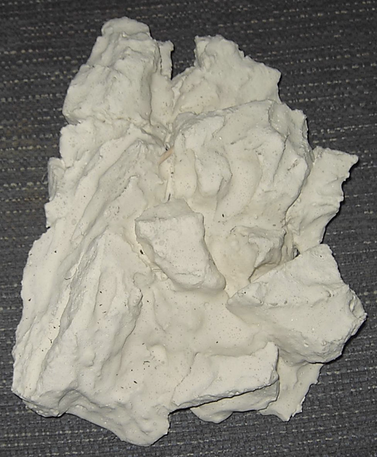

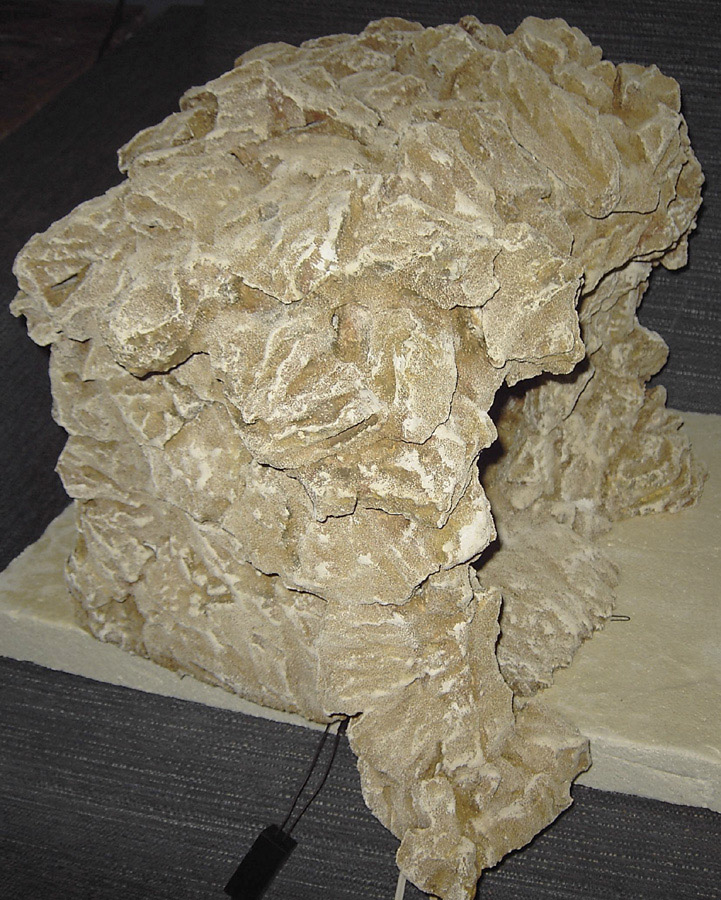

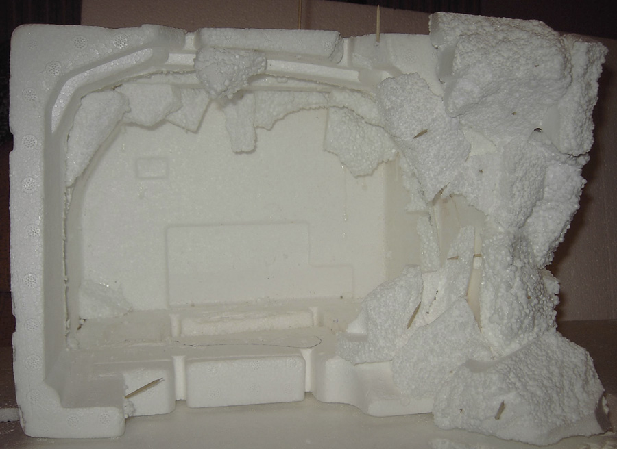

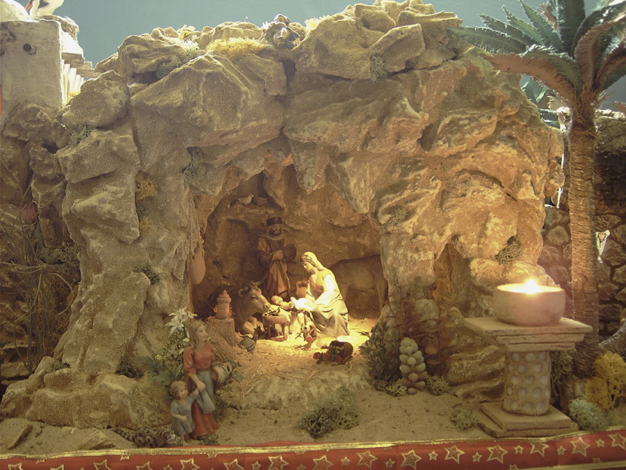

Materiales:
Caja y trozos de porex, palitos de brochetas, palillos de dientes, silicona, aquaplast, pinturas acrílicas, arena de obra, tierra Ocre Superior Nerca Europ, cola blanca, bombilla dicroica de 20W y de 12V, casquillo, cable, clema, alimentador...

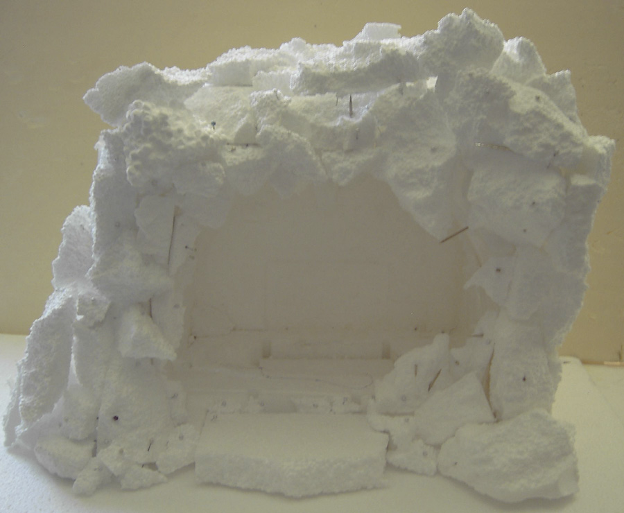

Realización:

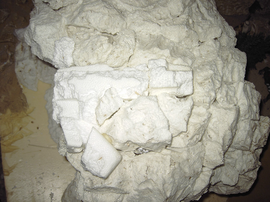

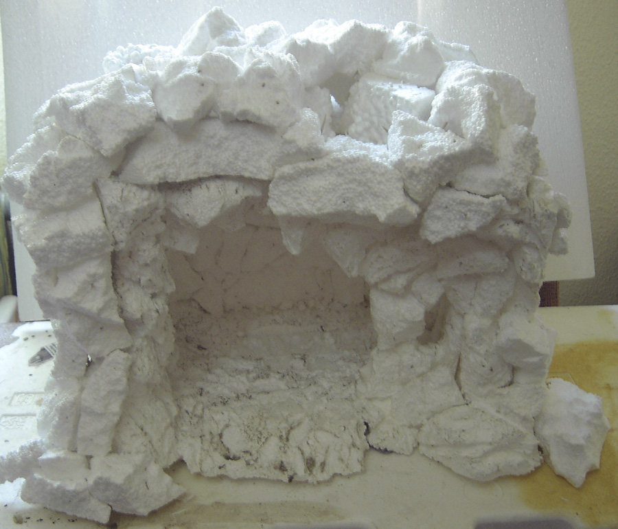

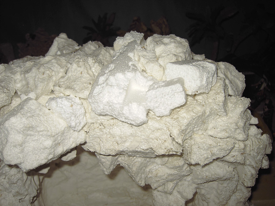

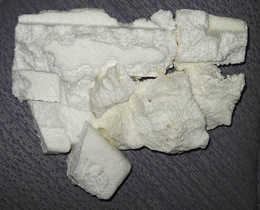

Pegar trozos de porex a la caja too de porex para dar forma a nuestra cueva... sujetar con palitos de brocheta y pegar con pistola de silicona caliente.

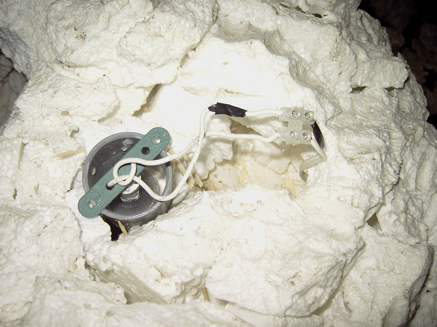

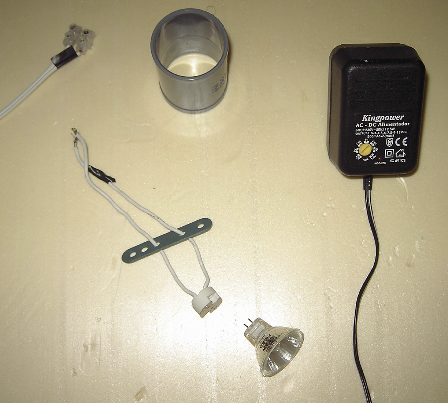

Nótese que he realizado un boquete con tapadera en el que irá introducida la bombilla dicroica que iluminara al Nene Jesús, y que dicha tapadera es de quita y pon... para resolver posibles fundimientos bombilliles ji ji...
Con un soldador hacer las vetas de las futuras piedras cueveras...

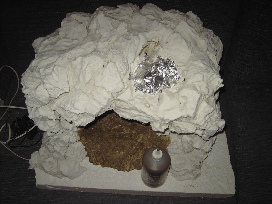

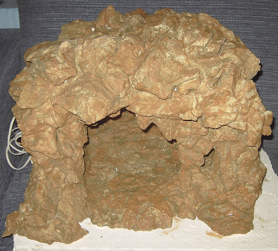

Dar una buena capa de aquaplast más bien líquida.

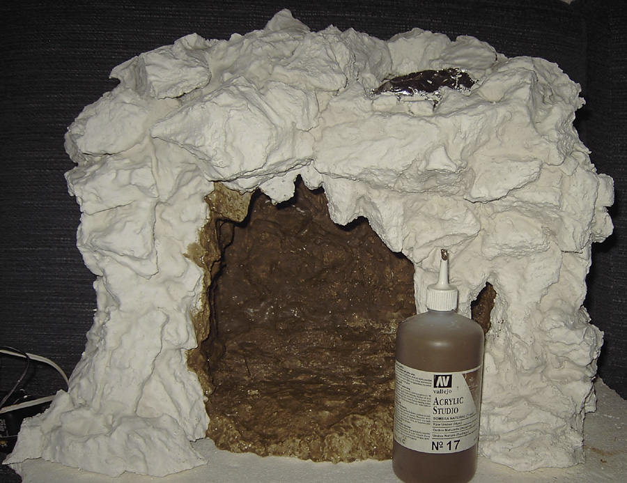

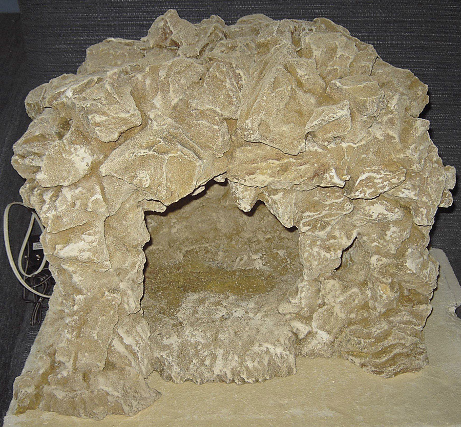

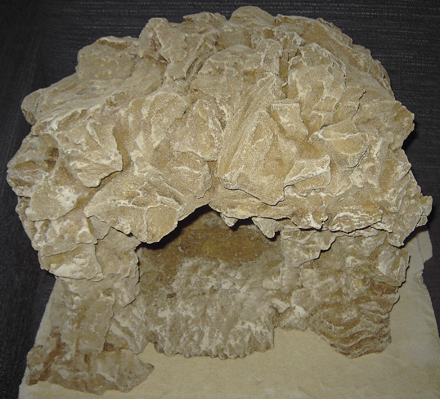

Dar como fondo con el 17 sombra natural de Vallejo muy aguada, después too una manita muy aguada de pinceladas con rojo ingles, idem mezcla ocre y una mica de rojo ingles...
Cuando este seca la pintura aplicar con un pincel una mezcla de agua y cola blanca... y con ayuda de un colador echar la tierra de obra ya teñida con el ocre superior.
Por último pintar con la técnica del pincel seco en blanco puro.

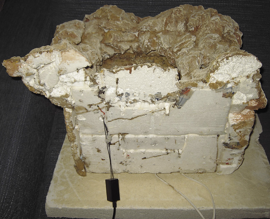

Nota: la parte eléctrica creo que se entiende bastante bien con las fotos que adjunto.
Espero que os guste y que a alguien le sirva de ayuda.

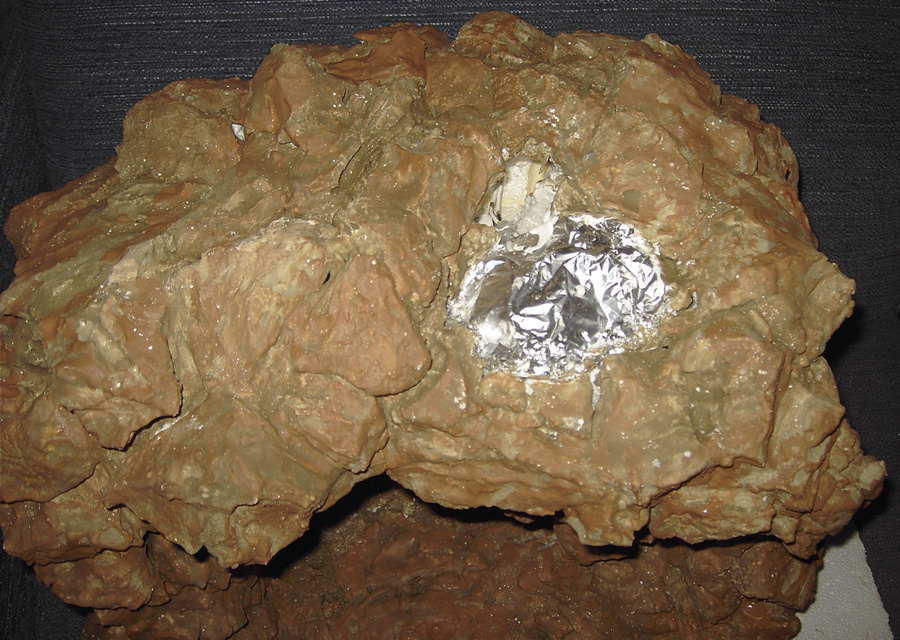

Suny:
Admiro un montón tu trabajo. Me encanta todo lo que haces.

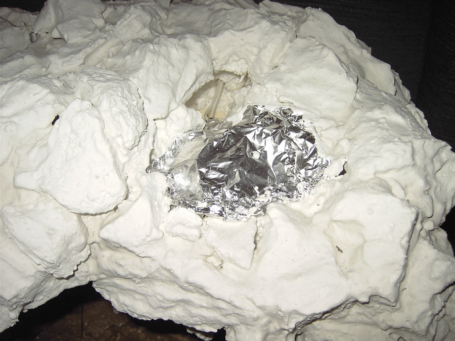

Si no te importa, me gustaría saber para qué utilizas el papel albal, dónde lo has escondido y cómo.

También me gustaría saber dónde has escondido el transformador.

Te contesto... el papel de albal lo pongo para impermeabilizar la luz... por decirlo de alguna manera, de esta forma evito que se irradie la luz por el hueco casi imperceptible de la tapadera de la cueva... too evito por otro lado que al dar la manita de aquaplast al conjunto se "estropee" la zona donde está la bombilla dicroica y del mismo modo dicha bombilla... así no le llega vamos.
Por otro lado... el transformador no lo escondo en la propia cueva... si te fijas en la foto de la trastiendatrasera solo hay cable... dicho cable llega por un boquete debajo de la mesa de mi Belén... ahí es donde está el transformador en cuestión.

El detalle del Albal me ha dejado del otro lado. Vaya idea más buena, así no hay que poner hierba en los huecos para tapar.

Preciosa cueva que estoy pensando en copiar, ji, ji, lo que más me preocupa es (como todos saben), lo electrico "jolines con las chispas", y como buena preguntona que soy, porque creo que nunca se acaba de aprender...
1º- En el chino venden unas lamparillas halogenas iguales que la tuya 20w y de 12v, ¿halogenas y dicroicas, son lo mismo?.
2º- El alimentador, no es un amplificador de los normales???, ¿tiene mejores cualidades este?.

Respondiendo a tus preguntas... sinceramente no lo sé... me queda mucho que aprender en esta vida.
Yo solo te digo que con mis dos bombillas dicroicas en anunciación y en la cueva... kaput 6 alimentadores... 3 en cada uno.... 5 minutos de funcionamiento y kaput... motivo... ni flowers... eran de 50 Hz (hercios) y de 500mA (miliamperios)... aunque en la caja ponía 1.000mA.

Hola Suny, muy bonita tu cueva, no me extraña que Mijita la quiera copiar, jeje, muy original el detalle del pesebre donde puede pacer la borrica, enhorabuena por tan estupendo trabajo. Ah, lo de el papel de aluminio es una idea estupenda.
Respecto a la pregunta de Mijita y a tú respuesta, quiero hacer una puntualización: para una lámpara halógena o dicroica de 20W (vatios) necesitas un transformador de 1600 mA. Es por eso que se rompiesen todos esos transformadores.
Permíteme que use este post tuyo para decir a Mijita que no son amplificadores, si no transformadores.

Idem por tu explicación de chispas... supongo que existe alguna formula para saber exactamente cuantos son los miliamperios necesarios del trafo o alimentador... y como resultado que no kaput más alimentadores... así que con el dato que me has dado de 1600 mA y los dos datos de la bombilla dicroica 12V y 20W... me he puesto a multiplicar y dividir entre dichas cantidades... y voilà... si divido 20 para 12 me sale 1.666666666... osea sea 1.6 periodico.... muy proximo a los 1600 mA que dices.
Aquí tienes mi nueva pregunta... ¿quizás si dividimos la potencia en vatios por la tensión en voltios... nos da la corriente en amperios que necesitamos para el trafo... y ya no kaput?... luego multiplicando por mil... tendriamos los miliamperios que necesita nuestro trafo ????????????

Hola Suny, eres una lince, así es más o menos. El resultado de esa división irá dado en A. (amperios). Por ejemplo: si la dicroica tiene un consumo de 50 W. (vatios) a una tensión de 12 V. (voltios) te dará una intensidad de 4 A. (amperios) o 4000 mA. (Miliamperios)

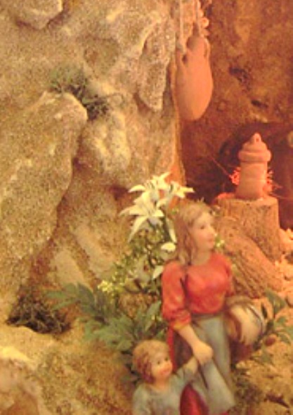

Hola Suny quisiera preguntarte si tu has hecho esos lirios(azucenas) que estan a la entrada de la cueva o los has comprado echos? si los hiciste me vendria bien saber como pues quiero ponerle un lirio al angel en la anunciacion

Contestándote a lo de las florecicas… decirte que no las he hecho yo… sino que son de plástico y compradas… en un todo a 100 exactamente...

Sinceramente me choca un poco tu pregunta... pero te respondo... pues lo compré en el mismo sitio donde compre la bombilla... en mi caso el Leroy Merlin... pero too lo puedes encontrar en ferreterias.
Otra cosa... es que no tengas muy claro como pedir en la tienda dicho casquillo... preguntando se llega a Roma... y seguro que el vendedor te ofrecerá el casquillo que necesites para la bombilla en cuestión... si es un buen vendedor claro...
De todas formas te cuento que el casquillo o llamandolo mejor... portalámparas multipatas... que yo he utilizado sirve para varios tamaños de halogenas o dicroicas... en mi caso me vale para las GU 5.3 y too para las GU 4.
