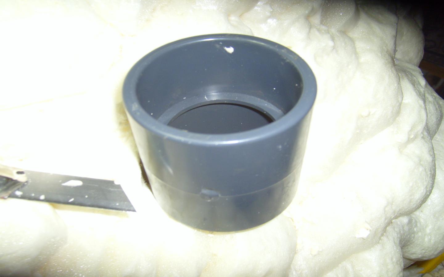

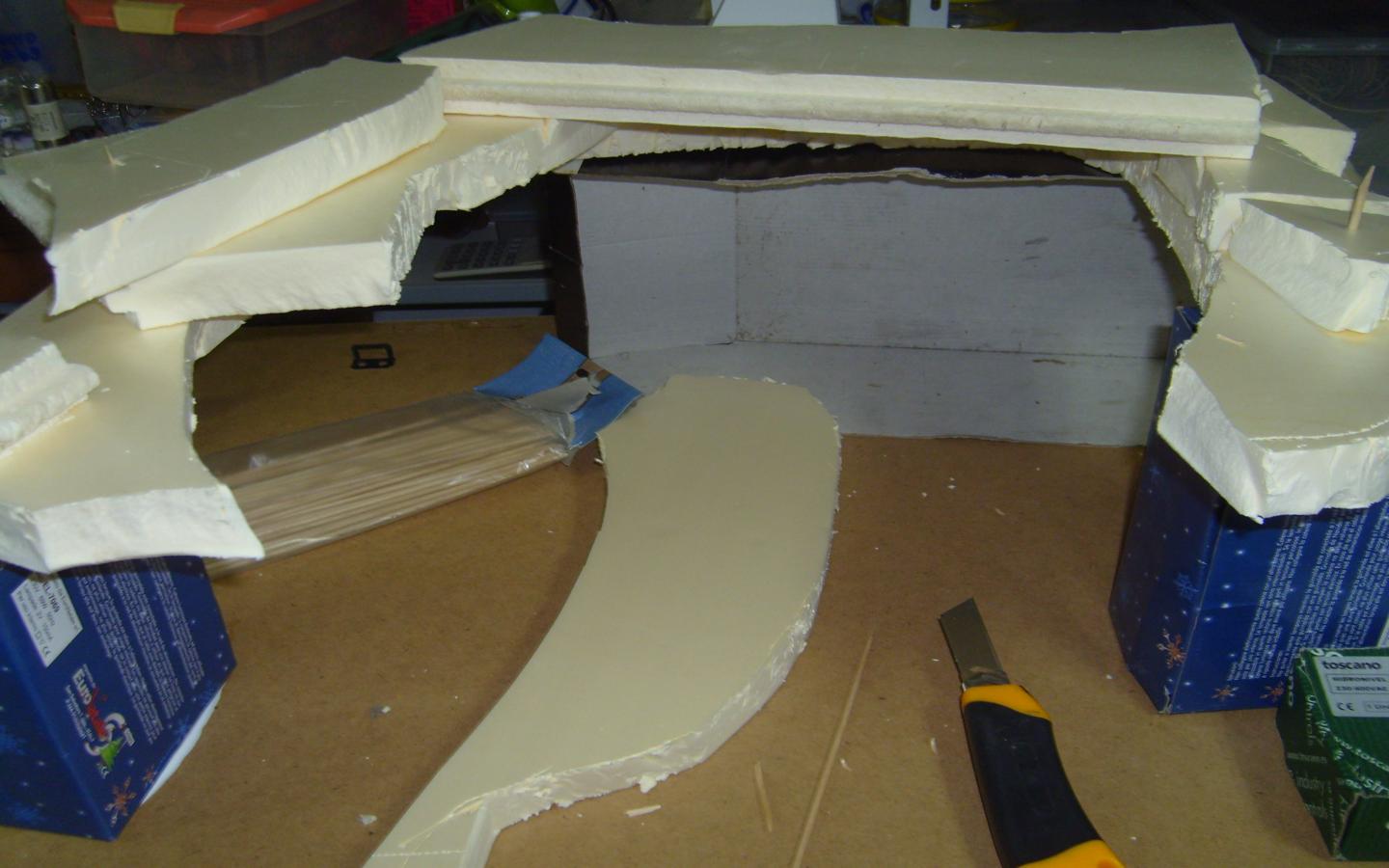

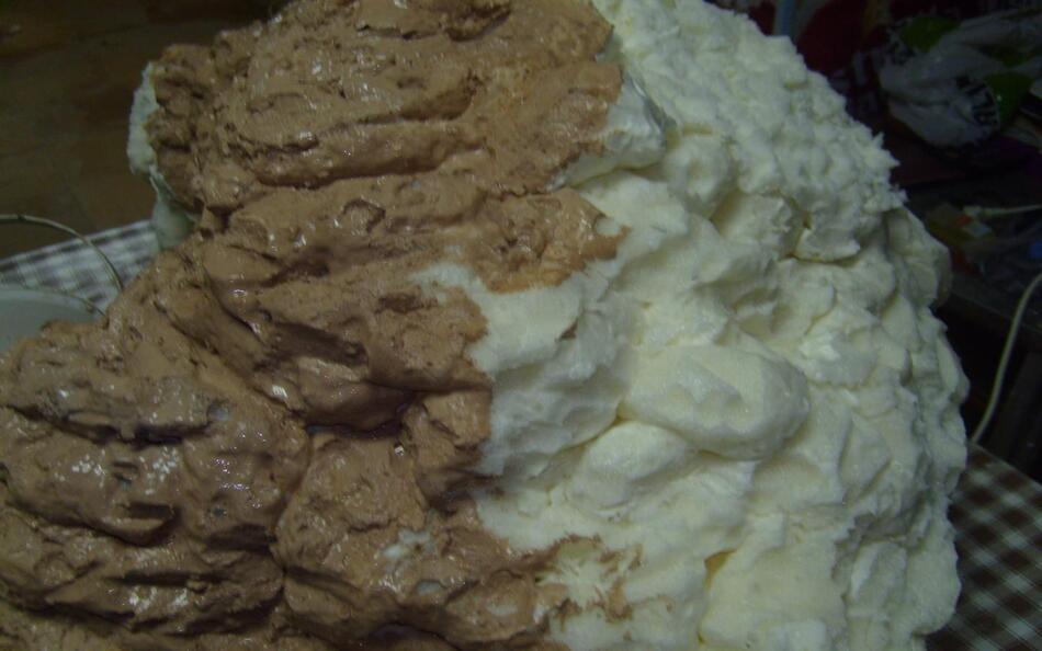

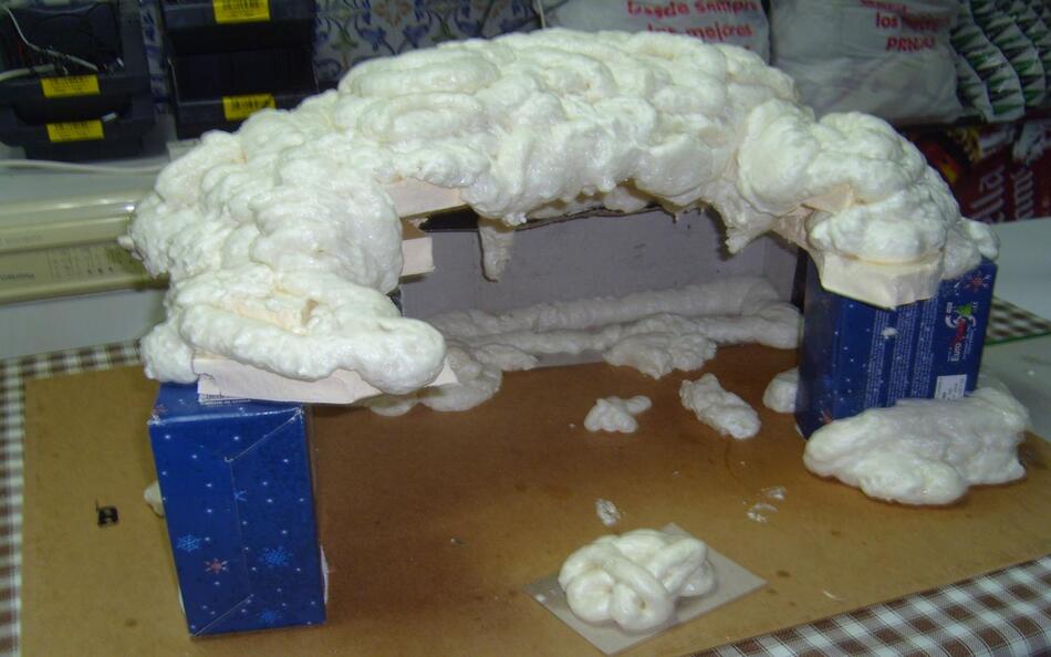

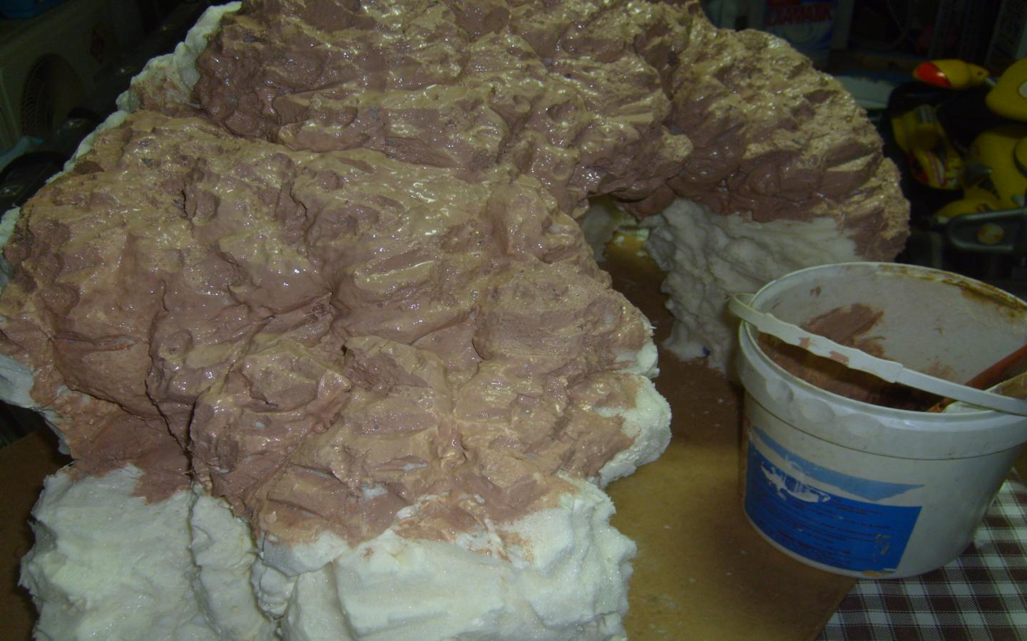

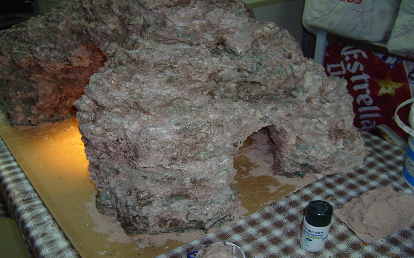

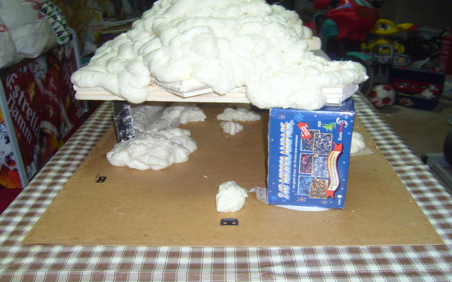

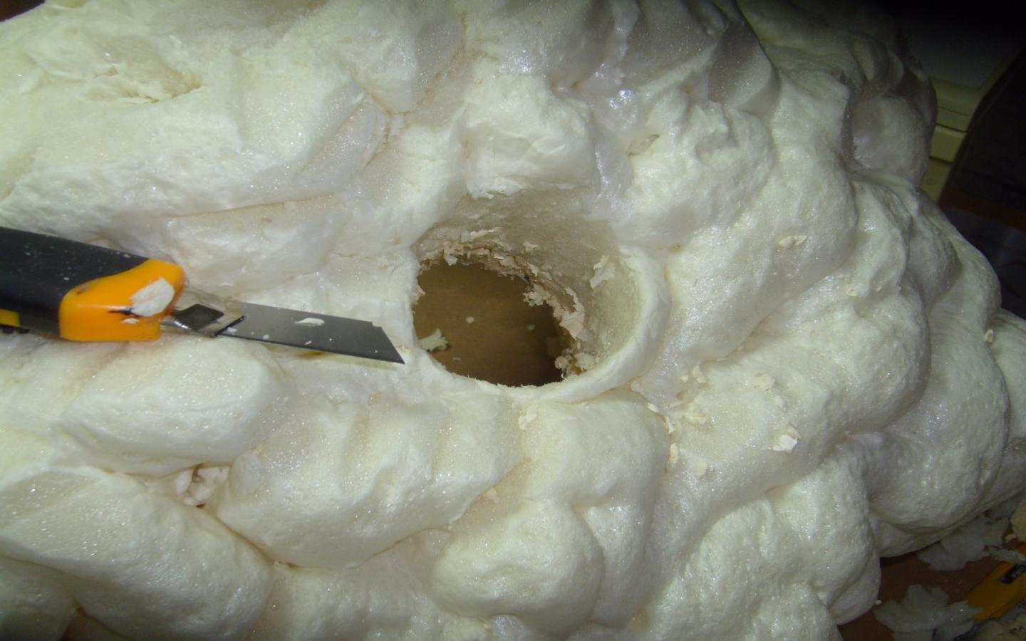

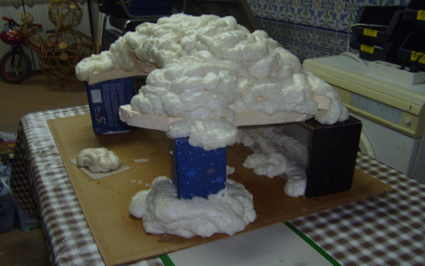

Para este año 2010/11, voy a ubicar una cueva en el belén de manera que os la muestro para ofrecer una idea a quien desee utilizar espuma de poliuretano. La cueva es para figuras de 17 cm. (Ahora vamos a ver si me acuerdo de subir fotos jeejjejeejje).
(01 preparando soporte_1440x900.jpg)
(02 preparando techo_1440x900.jpg)

(07 cutex para textura_1440x900.jpg)
(08 vaciado para pvc_1440x900.jpg)

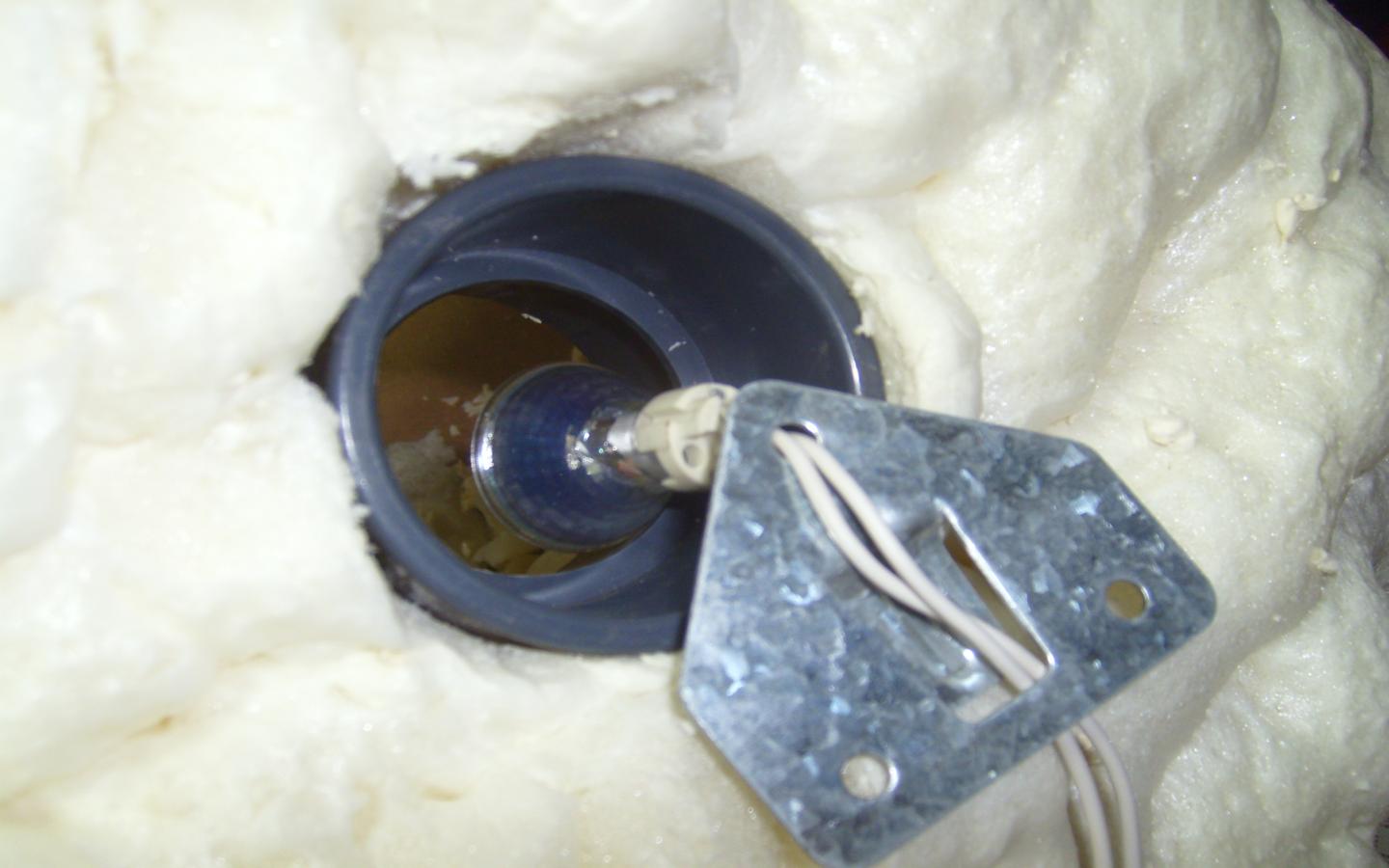

(09 empalme pvc presion_1440x900.jpg)
(10 colocacion de dicroica 20w_1440x900.jpg)
(11 reactancia para 20w_1440x900.jpg)

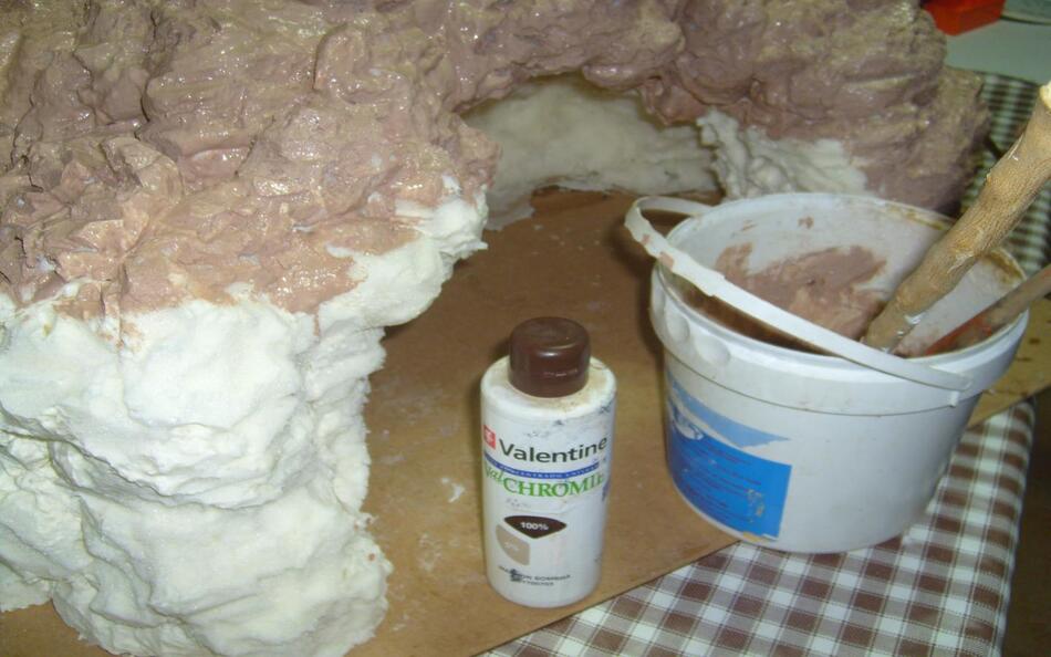

(13 base de pintura marron_1440x900.jpg)
(14 aplicando marron_1440x900.jpg)
(16 tinte marron_1440x900.jpg)

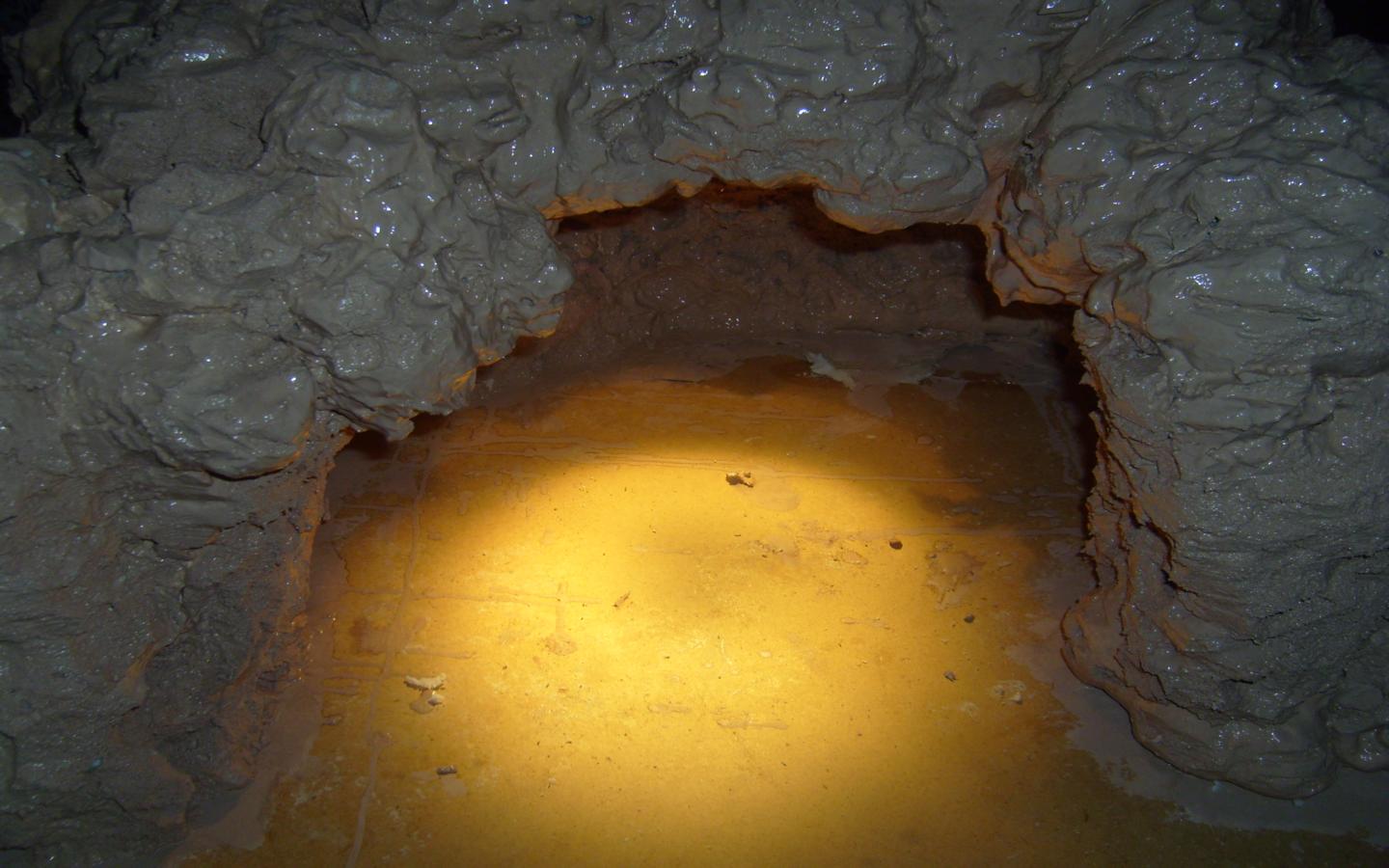

(17 ajuste de iluminacion_1440x900.jpg)
(20 terminada base de pintura_1440x900.jpg)

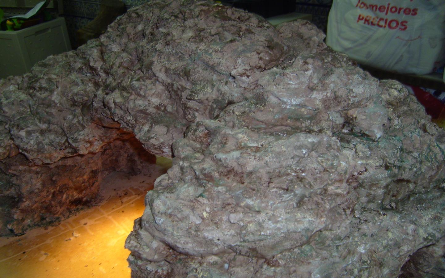

(24 veladuras marrones y verdes_1440x900.jpg)
(26 veladuras verdes_1440x900.jpg)
(27 veladuras verdes_1440x900.jpg)
Adjuntos 01 preparando soporte_1440x900.jpg (91KB - 284 descargas)
Adjuntos 02 preparando techo_1440x900.jpg (106KB - 273 descargas)

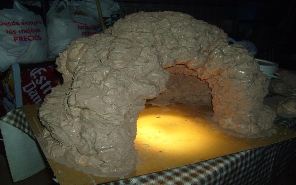

las fotos son muy bonitas,te quedara bonita.me encanto el color marron que le distes es arcilla¿?

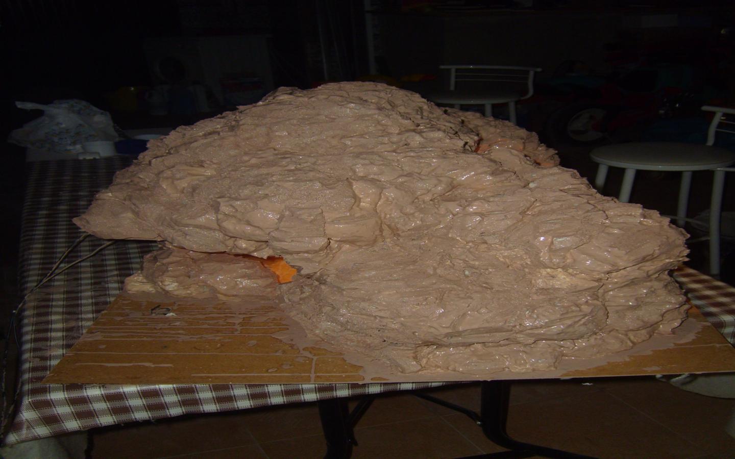

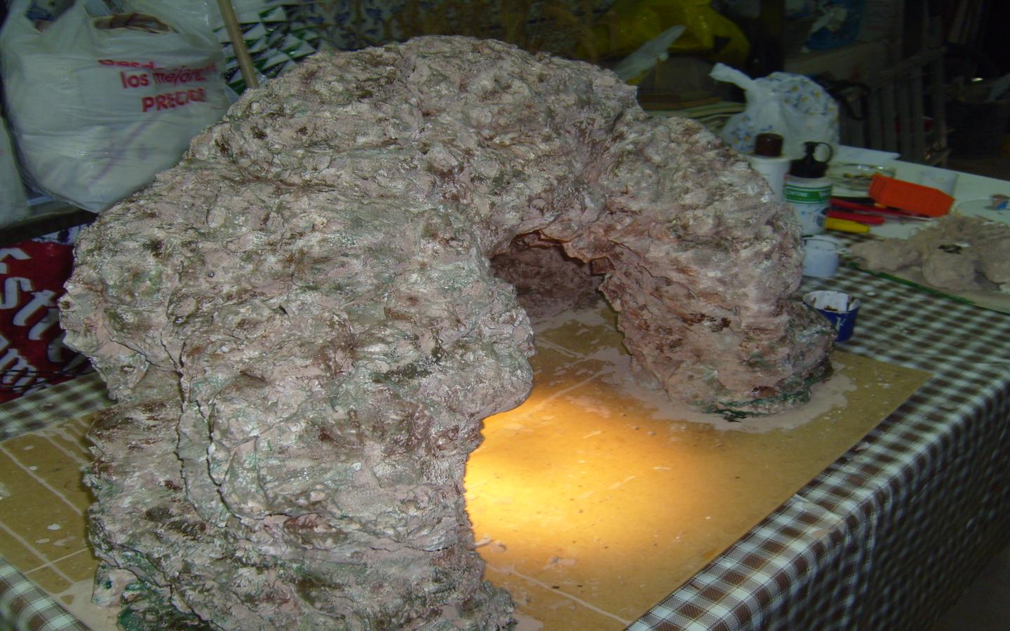

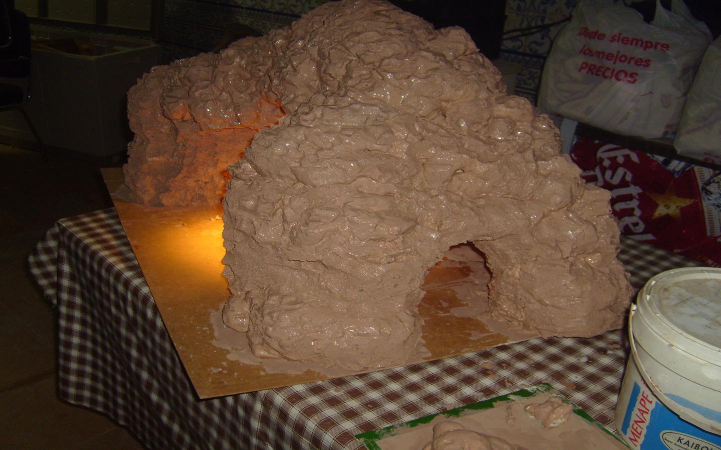

Me hubiera gustado poner fotos que se vieran directamente y que no hubiese que utilizar la barra espaciadora, pero bueno, la próxima vez será. Respecto a tu pregunta he de decirte que no es arcilla, es pintura blanca al agua teñida con colorante marron para recubrir todo el poliuretano con la intención de dar la primera capa de pintura y despues ir dando diferentes tonos de marrones mas claros y verdes. El brillo que se aprecia es por hacer la foto cuando estaba recien aplicada la pintura "mate".

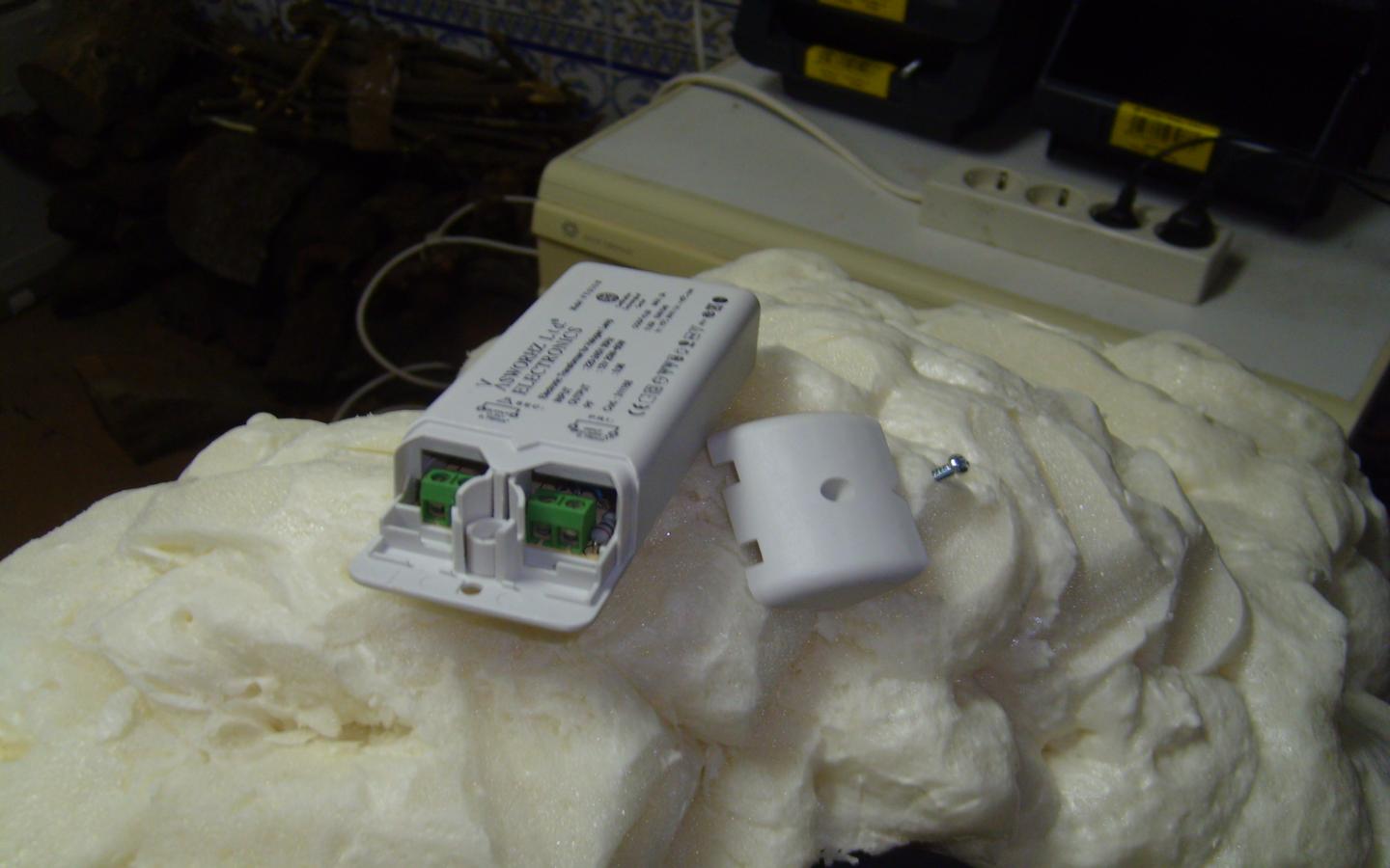

Creo que sí, que te va a dar tiempo de acabarla. Me ha gustado tu técnica y sobre todo como has instalado la luz en el techo. Me imagino que sabrás que este tipo de foquitos los fabrican también para 220v, sin necesidad de transformador.

aprendiz,genial,pero,no has tallado la espuma?,da un resultado muy bueno,yo lo hice en mis montañas,me encanta el color que te ha quedado ,a mi me han quedado mas oscuras,pero muy guay con el tallado

Paco, ¿que tal paisano?, bueno es que te fijaras así aportabas algo a lo que yo no he hecho referencia. Es muy cierto que las lámparas dicroicas las hay de 220 voltios y sin necesidad de transformador como indicas, lo que ocurre es que yo he usado cosillas de andar por casa. Las lamparas de mi W.C. son con reactancia. Esta es la que tengo de reserva para cuando se averíe y la pillé para el trabajito. La idea de meterla dentro de pvc la recogí de aquí, creo que de Suny. Paco me encanta saber que estas activo por el foro a pesar de haber terminado las Fiestas.
Pili, me encanta trabajar la espuma (supongo que como a ti ) por lo relativamente rápida que es para realizar este tipo de trabajos. Parece ser que no se aprecia en la imagen pero tiene, cortes con cutex y montones de pellizcos con los dedos. Respecto a la pintura en el exterior doy un tono general como el que ves en la imagen para ir dando después mas claros. Unicamente pongo mas oscuro el interior porque con la lámpara recibe mas luz así queda muy parecido el interior con el exterior en el montaje final.

Perdon por la espera, ya veis la hora que es y mañana a las 6 en planta pero ¿como no ba yo a contestaros por muy tarde que fuera?. Bueno lo primero saludaros y encantado de poder ayudaros.

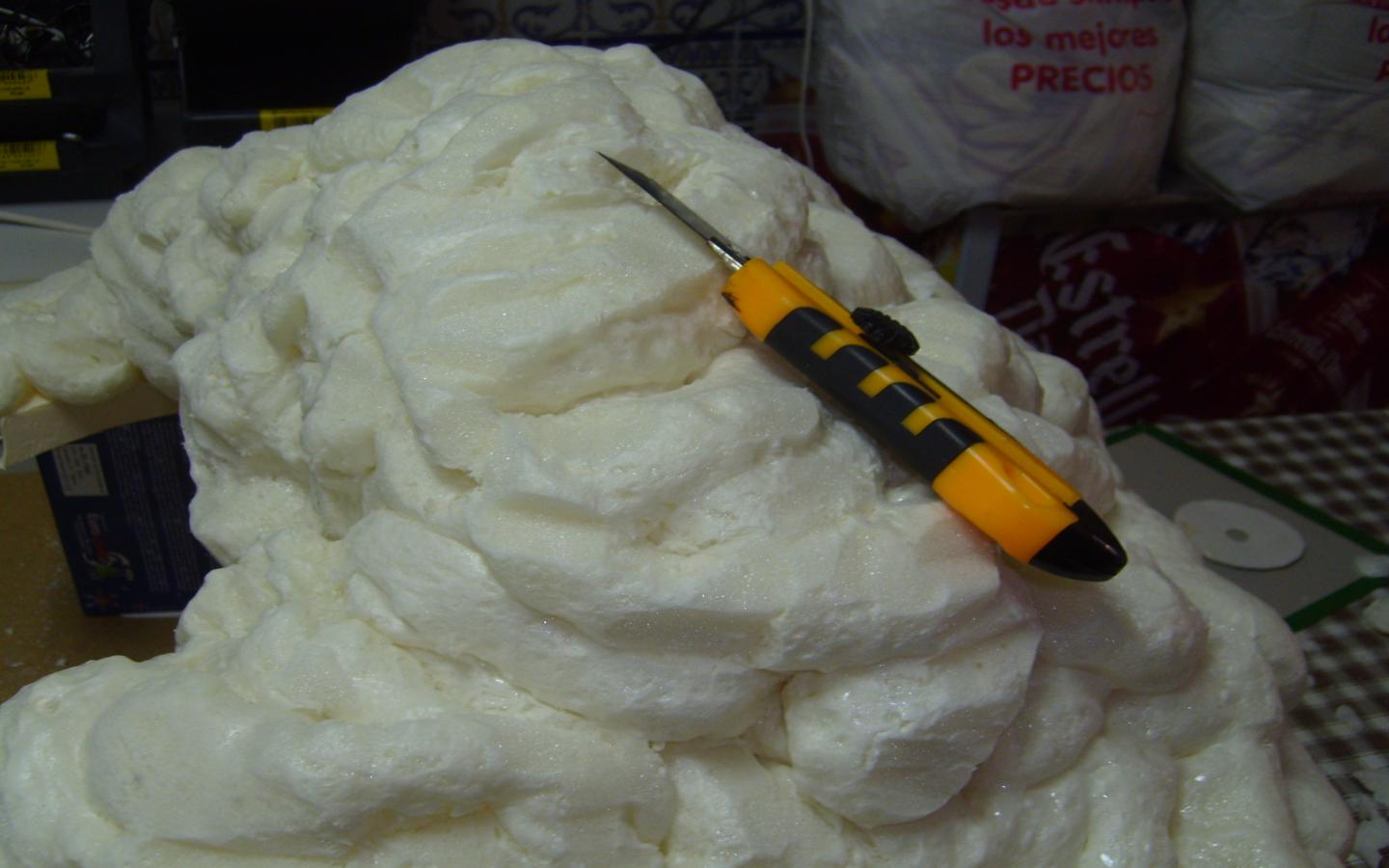

Pude comprobar con el tiempo que las espumas no son todas iguales, las hay mas densas y otro tipo que crea como mas burbujas en su interior. Las mas caras son las mejores así que mejor usar las buenas en los exteriores y las baratas en los rellenos sin importancia. El uso de la espuma es aplicando agua con un pulverizador lo que hará que aumente considerablemente su volumen o bien dejarse guiar por las instrucciones que aparecen el mismo bote.
Una vez aplicada hay que dejar secar porque como bien dices se pega a todo lo que le pongas y lo único que conseguiras es crear como un chicle pegajoso que vas estirando (espero os valga este ejemplo).
Para crear aristas lo que utilizo es un cutex y corto alli donde me parece, y me ayudo de pegar pellizcos para ir creando oquedades.
Si la espuma es buena yo le aplico directamente la pintura y no he tenido pegas (leia que no agarraba bien pero a mi no se me ha dado en este caso),siempre pintura acrilica y si era mala la espuma al darle con un cepillo metálico para lijarla me traía con el partes que no me hubiera gustado quitar y perdia mas pintura por tanta porosidad.
Si tal vez no me haya explicado bien o si quereis algo aunque tarde un poquito contestaré.
A ver si hago unas fotos de ejemplos de espuma buena y mala y os digo donde poder adquirirlas y es que da la casualidad que ya he gastado los botes y los tiré pero como he de ir a comprar la semana que viene, me comprometo en mostrarlos y sus precios aquí en Sevilla.
Para mi ha sido un gran placer.

Al final la cueva no se colocó en el belen de este año. Mi padre falleció y no he tenido ni ganas de poner nada pero mi hijo deseaba ver puesto nuevamente las figuras, así que está sobre un mueble sin luces, sin edificaciones, sin agua y sin embargo a todo el que viene a verlo le gusta por la sencillez. Ya pondré alguna foto en nuestros belenes. A aquellos que hayan intentado el montaje con la luz he de decirles que el calor que produce la lampara derrite el pvc, así que mucho cuidado. Mejor poner lamparas de 5 w de 220 v.

Me alegro que estés de vuelta por el foro. Espero ver esas fotos. En cuanto al calor del foco, el año pasado lo solucioné con unos focos, de aspecto exterior igual que los halógenos pero compuestos por unos leds en su interior, funcionan directamente a 220v y encima los compré en un "chino". Barato, barato. ¡Un abrazo!
