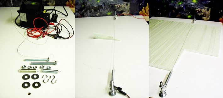

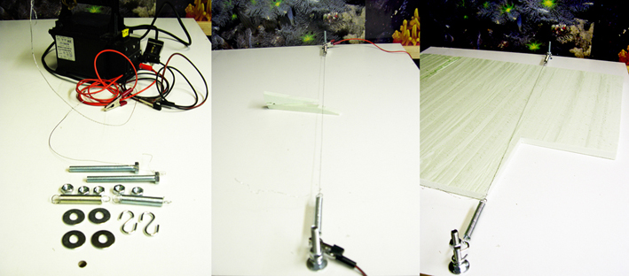

Hola a tod@s, os presento mis cortadoras de porexpan, hechas con material reciclado, "dos transformadores" y unas maderas y listones, el coste de las mismas no superan los 10 euros ya que he tenido que comprar: hilo de Nicrom, tres tornillos, cuatro arandelas, ocho tuercas, tres muelles, dos ganchos, dos metros de hilo eléctrico y cuatro pinzas cocodrilo.
La primera esta construida en una mesa plegable, donde se ve el material empleado, quizás por el grosor del hilo de Nicrom y el transformador, no hace falta regulador de corriente.

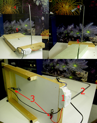

La segunda es una pequeña mesa para poder efectuar todo tipo de cortes,Material empleado en su construcción.
1 - transformador electrónico de una lampara.
2 - Varilla de aluminio de 1 cm x 100 cm
3 - Pinzas cocodrilo
4 - Muelle
5 - Hilo Nicrom
Cortan de maravilla, pero como dicen los maestros, despacio sin prisas, el resultado es buenísimo para mi.

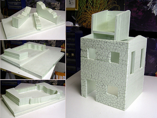

Os enseño lo que he empezado, a la izquierda una de las cuatro o cinco partes de como tiene que ir el río de este año que tengo in mente, me apasiona que corra el agua.
Y a la derecha un primer planteamiento de una casa de piedra.
Por cierto mis modestas cortadoras, perfectas para el trabajo que voy efectuando de momento.

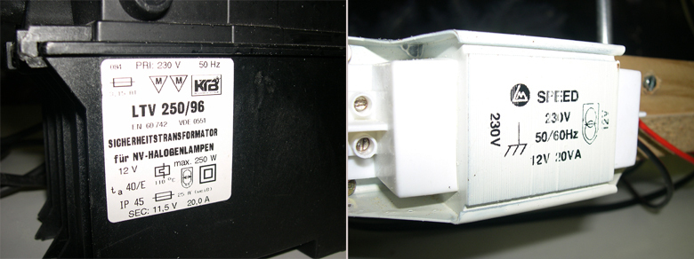

hola marceastur, ya somos dos no tengo ni idea, pero si te sirve de ayuda, podrás observar en la imagen adjunta dos transformadores, el negro servia para encendre hasta un máximo de cuatro bombillas halogenas dicroicas de 50v., podía estar una sola o todas encendidas, el blanco es de una lampara que tenia una sola bombilla halogena de 20v.
El negro lo utilizo para la cortadora plana +- 70 cm. de largo, este mismo lo utilice con la mesa y me hacia falta un regulador electrónico de corriente, sino el hilo se ponía al rojo vivo.
El Hilo de Nicron es de 0,5mm. para las dos, pero en la mesa el hilo tiene 45 cm., quizás la longitud es la que funcione bien un transformador u otro pero en ninguno me hace falta el regulador, que si utilizo con el soldador.
No se si te servirá de algo mi explicación, pero pregunta lo que quieras que intentare ayudar el máximo que yo se.
