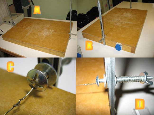

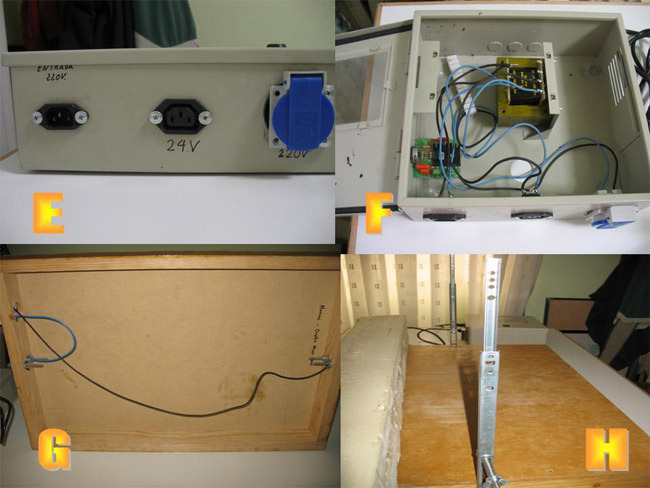

Hola
Despues de visitar al compañero Oriente , le hice caso en buscar un amigo electricista
y otro carpintero para fabricar la cortadora de porexpan y la verdad que se lo han
currao es practicamente igual que la que pone Oriente en el PDF solo cambia la
anchura un poco mas ancha y en los perfiles que le he puesto railes de cajon para
poder hacer cortes en altura y el sitema de sujecion del nicrom que es con un agujero
en el tornillo para que el corte sea a ras de chapa ,lo demas es igual asi que las
explicaciones tecnicas en PDF de Oriente que estan muy bien.
Y por ultimo para los no iniciados seguir el consejo de Oriente dos amigos uno
carpintero y otro electricista .

Esto es fundamental, y sobre todo, introducirle las mejoras que a cada uno se le ocurran. Así a funcionado siempre el progreso y así llegaremos a poner un belén en Marte. ¡Al tiempo!
