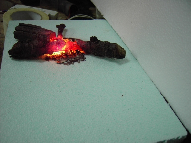

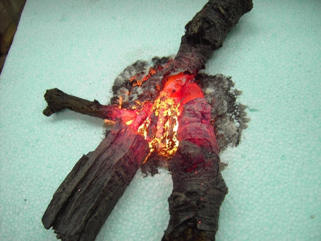

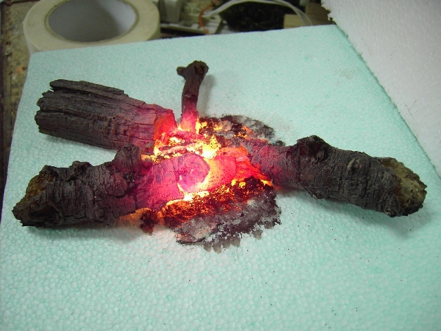

Jeje, a raíz del fuego que subió Suny, o sea, el fuego Pinky, éste finde estaba casi aburrido y se me ocurrió probar ese invento de los tronquitos de resina y el sábado salí al campo me recogí unos tronquitos les hice un molde y lo rellené con resina de poliéster para hacer una prueba, ahora mismo acabo de terminar el dichoso fuego. Claro está que se puede perfeccionar bastante más, y de hecho lo haré, solo quiero que veáis que con resina de poliéster se puede conseguir un fuego bastante real.....casi como el de Jupa, que Suny tubo la amabilidad de subir al foro, por lo cual le estoy muy agradecido.
Un cordial saludo.

Pues que vivaaaaaaaaaa el copióooooooooooooon ji ji... vamos que te ha quedado requetebien... ya sabes... eternamente... agradecido.
Oye pero las cenicillas... yo no las puse.
Me voy a mimir yaaaaaaaaaa... buenas noches.

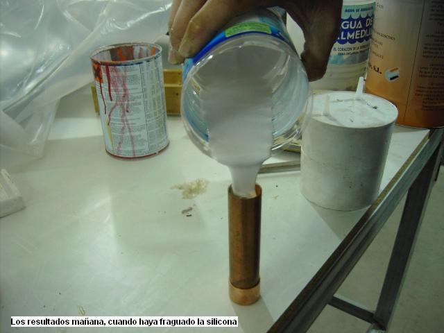

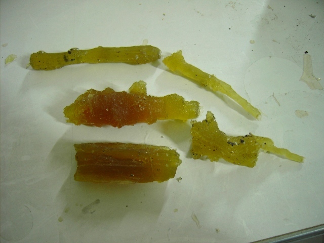

María Eugenia, no tengo paso a paso de este experimento, si quieres, te puedo poner fotos del molde ya hecho y como se hacen los palitos y el fuego. Mas adelante pienso hacer otros moldes para más modelos de palitos y entonces tendré la precaución de sacar un paso a paso y mostrarlo.

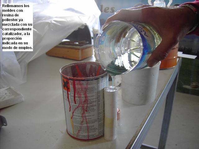

La resina de poliéster y su parte proporcional de catalizador, la venden en cualquier tienda de pinturas, pero te ruego tengas precaución con ella si nunca la has usado, debes usarla en sitio espacioso, si es al aire libre mejor, pues desprende un fuerte olor que para nada es aconsejable respirarlo. Pero bueno....tampoco es nada del otro mundo.

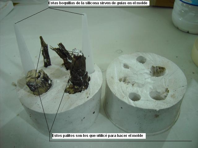

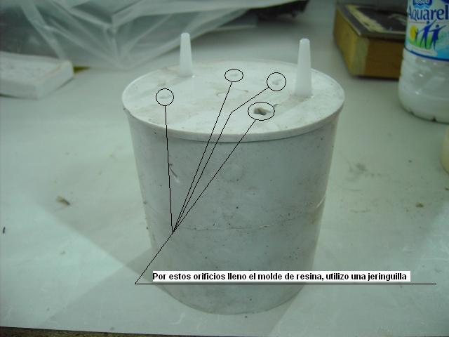

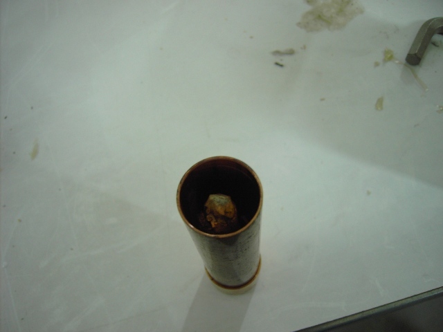

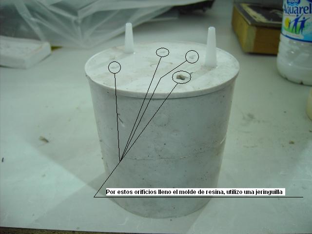

José y Anna, muchas gracias por vuestra opinión, os pongo las fotos que tengo ahora disponibles, si puedo, mañana os pondré más.
(PICT5352.JPG)
(PICT5351.JPG)
(PICT5347.JPG)
(PICT5348.JPG)
(PICT5349.JPG)
Adjuntos PICT5352.JPG (35KB - 404 descargas)
Adjuntos PICT5351.JPG (29KB - 406 descargas)
Adjuntos PICT5347.JPG (24KB - 406 descargas)
Adjuntos PICT5348.JPG (71KB - 418 descargas)
Adjuntos PICT5349.JPG (33KB - 418 descargas)

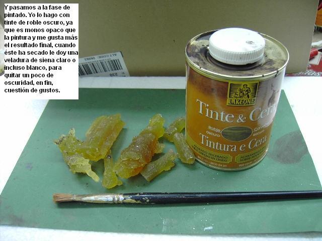

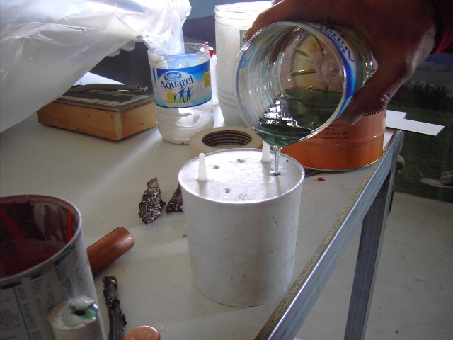

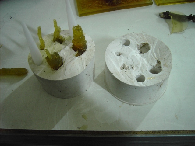

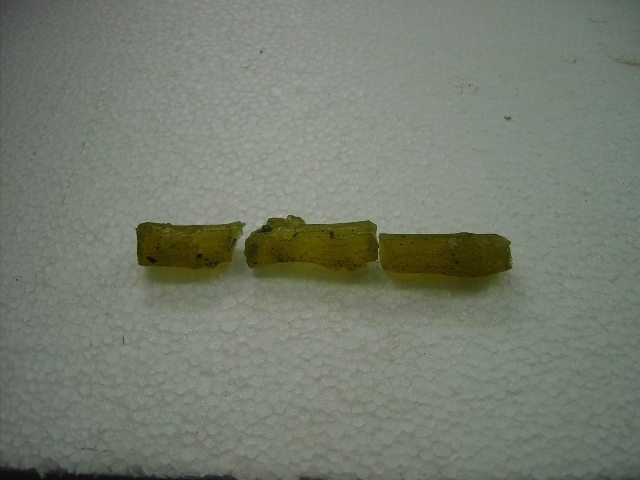

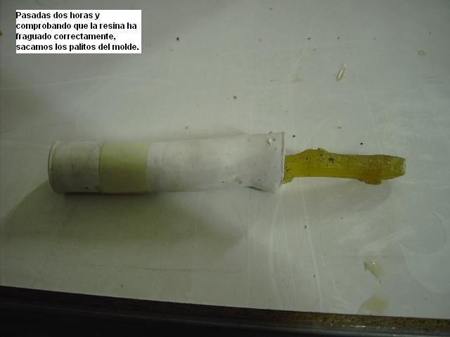

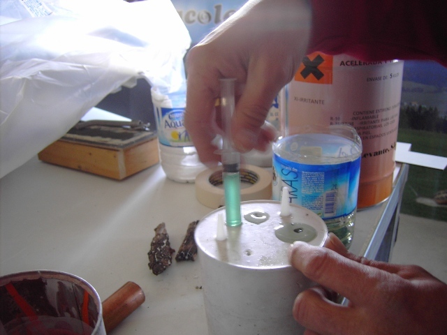

Intentaré mostrar como hago los palitos, tened en cuenta que a la misma vez que os los muestro...también estoy aprendiendo yo, o sea que vamos todos a una...como en ese pueblo...jeje.
Mañana, si tengo tiempo, intentaré hacer una imitación al fuego Pinky, con permiso de mi amiga Suny.

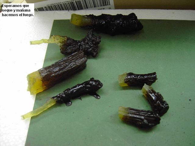

(PICT5353.JPG)
(PICT5354.JPG)
(PICT5355.JPG)
(PICT5356.JPG)
(PICT5357.JPG)
(PICT5360.JPG)
(PICT5361.JPG)
(PICT5362.JPG)
(PICT5363.JPG)
(PICT5364.JPG)
(PICT5365.JPG)
(PICT5366.JPG)
(PICT5367.JPG)
Adjuntos PICT5353.JPG (17KB - 453 descargas)
Adjuntos PICT5354.JPG (20KB - 423 descargas)
Adjuntos PICT5355.JPG (41KB - 412 descargas)
Adjuntos PICT5356.JPG (129KB - 407 descargas)
Adjuntos PICT5357.JPG (113KB - 425 descargas)
Adjuntos PICT5360.JPG (23KB - 402 descargas)
Adjuntos PICT5361.JPG (81KB - 391 descargas)
Adjuntos PICT5362.JPG (110KB - 379 descargas)
Adjuntos PICT5363.JPG (107KB - 406 descargas)
Adjuntos PICT5364.JPG (35KB - 445 descargas)
Adjuntos PICT5365.JPG (112KB - 391 descargas)
Adjuntos PICT5366.JPG (49KB - 391 descargas)
Adjuntos PICT5367.JPG (38KB - 424 descargas)

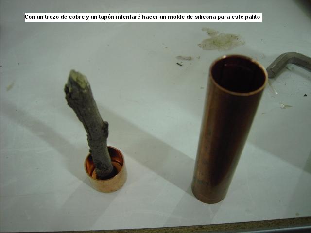

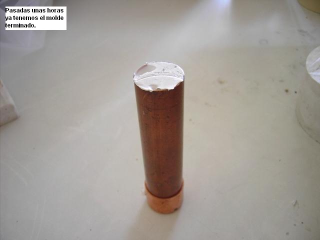

206
Calatayud

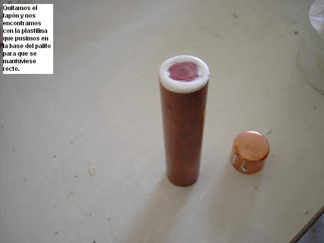

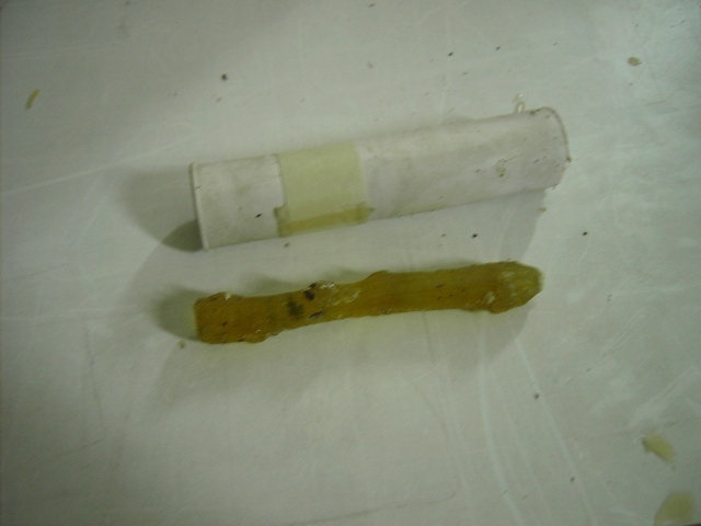

Muy bueno David, lo que no entiendo es como sacas el palito del molde para hechar la resina, me refiero al del tubo de cobre. Por favor si no es mucha molestia lo podrias explicar.

3949
José Mª, llevas razón, se me paso de hacer la foto cuando saco el palito, pero mira, si tú pones un poco de tu parte es muy fácil, en la segunda foto se ve un poco de plastilina, pues quito la plastilina y detrás está el palo que sirvió de modelo, como el molde es totalmente flexible, pues lo remango un poco, cojo el palo y tirando con cuidado de él sale perfectamente, igual que sale el palito fabricado con resina. Espero que lo tengas claro, pido disculpas por haber tenido ese fallo....pero como he dicho antes, yo también estoy aprendiendo, jeje.

Sereno, muchas gracias por tu opinión. Si te es muy difícil fabricar estos palitos de resina, puedes hacerlos con las barritas de silicona caliente, es decir, estas barritas que se usan para derretirlas en la maquinita y pegar cosas rápidas, lo único que tendrías que hacer es pagarle con la misma silicona, a tu antojo, unos relieves para simular la rugosidad un tronco, seguidamente lo pintas y puede dar el pego perfectamente, se trasparenta igual que la resina, pero no se lo digas a nadie, jeje.
